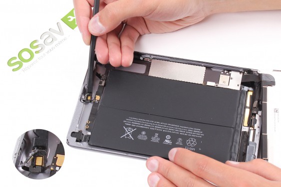

A l'aide d'une spatule iSesamo, décollez l'adhésif maintenant la nappe de la caméra avant.
Avec la spatule en nylon, déconnectez ensuite le connecteur de la caméra avant.Réutilisez la spatule iSesamo afin de décoller délicatement le support plastique de la caméra avant.

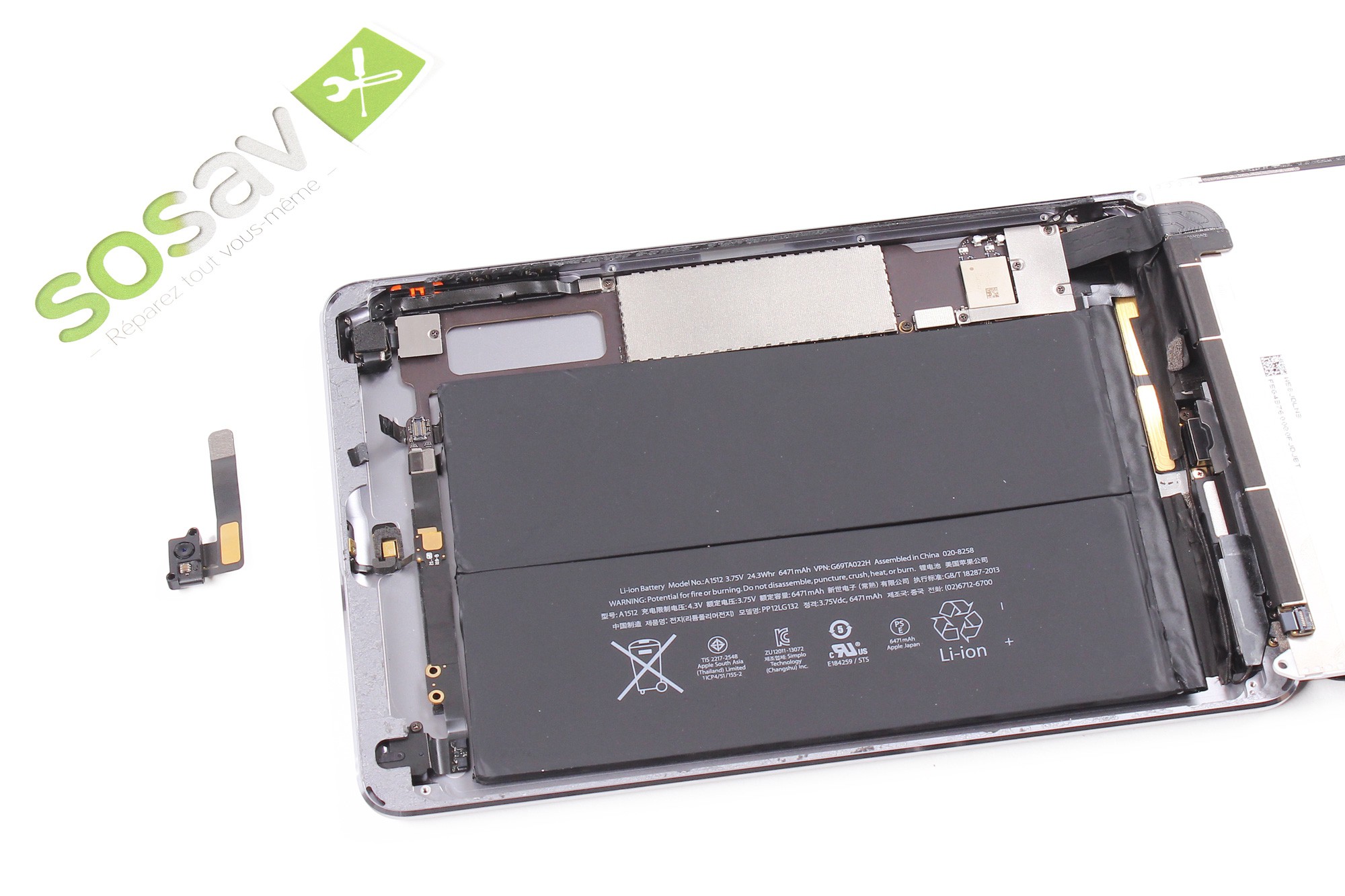

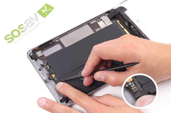

Retirez le support plastique de la caméra avant.A l'aide de la pince, saisissez puis procédez ensuite au retrait de la caméra avant.

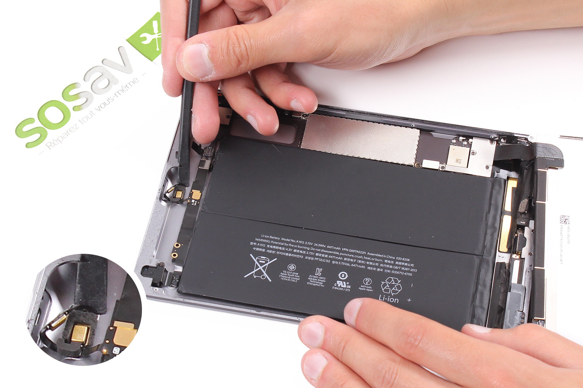

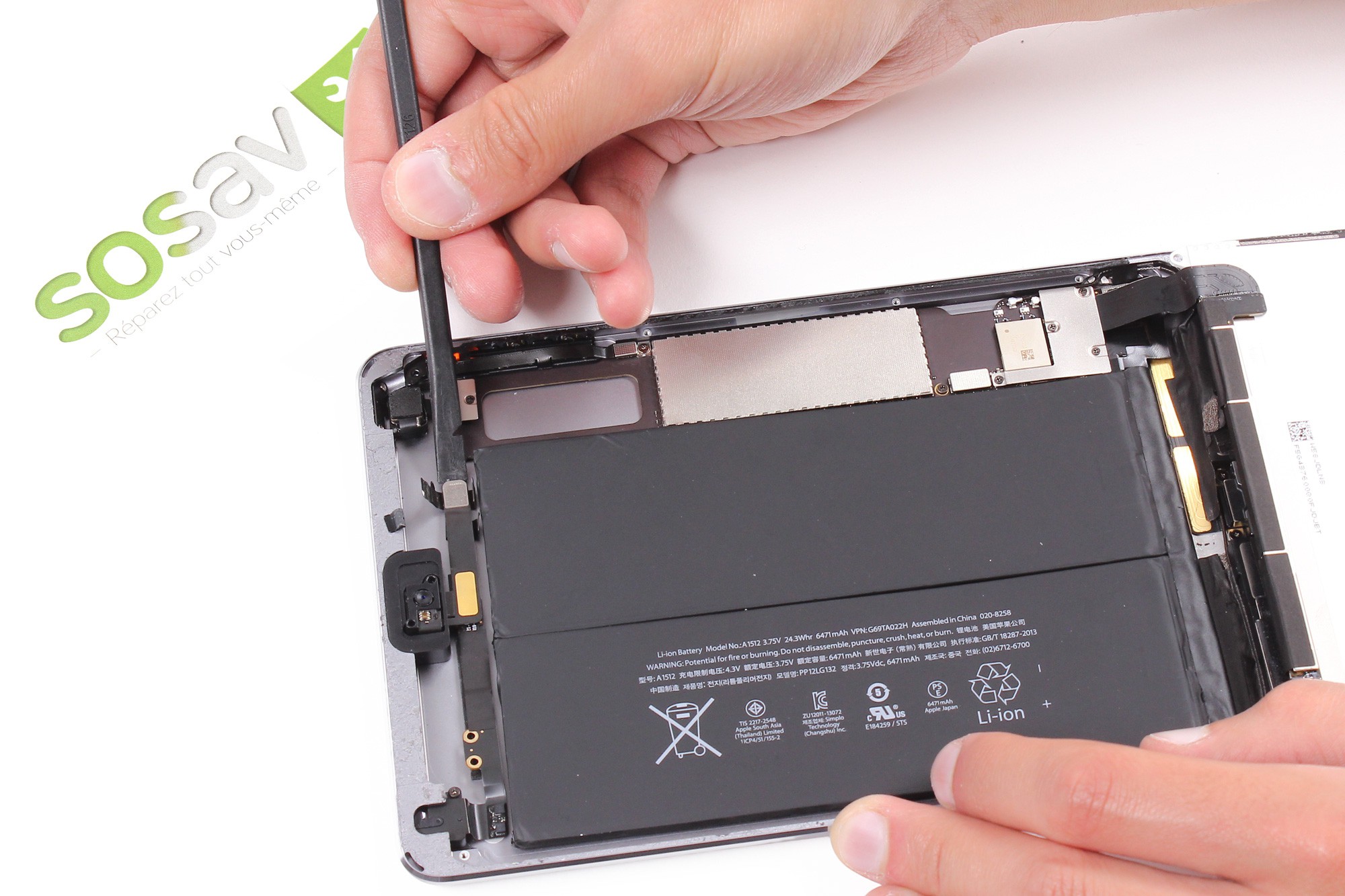

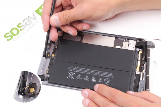

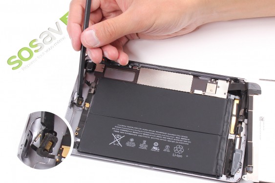

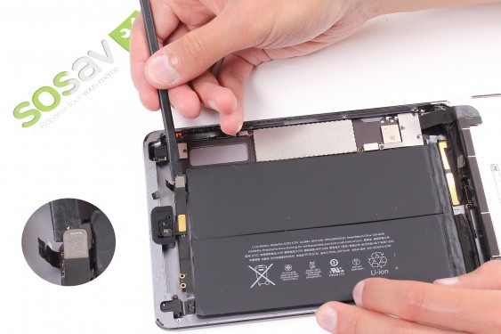

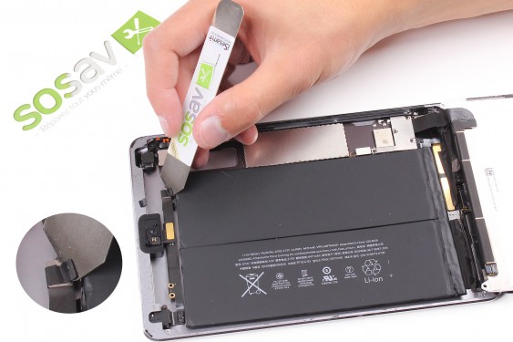

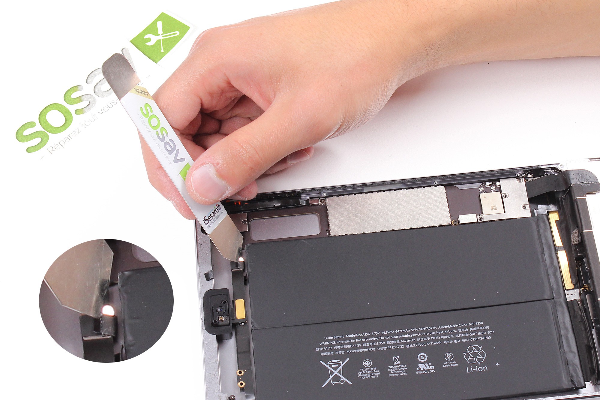

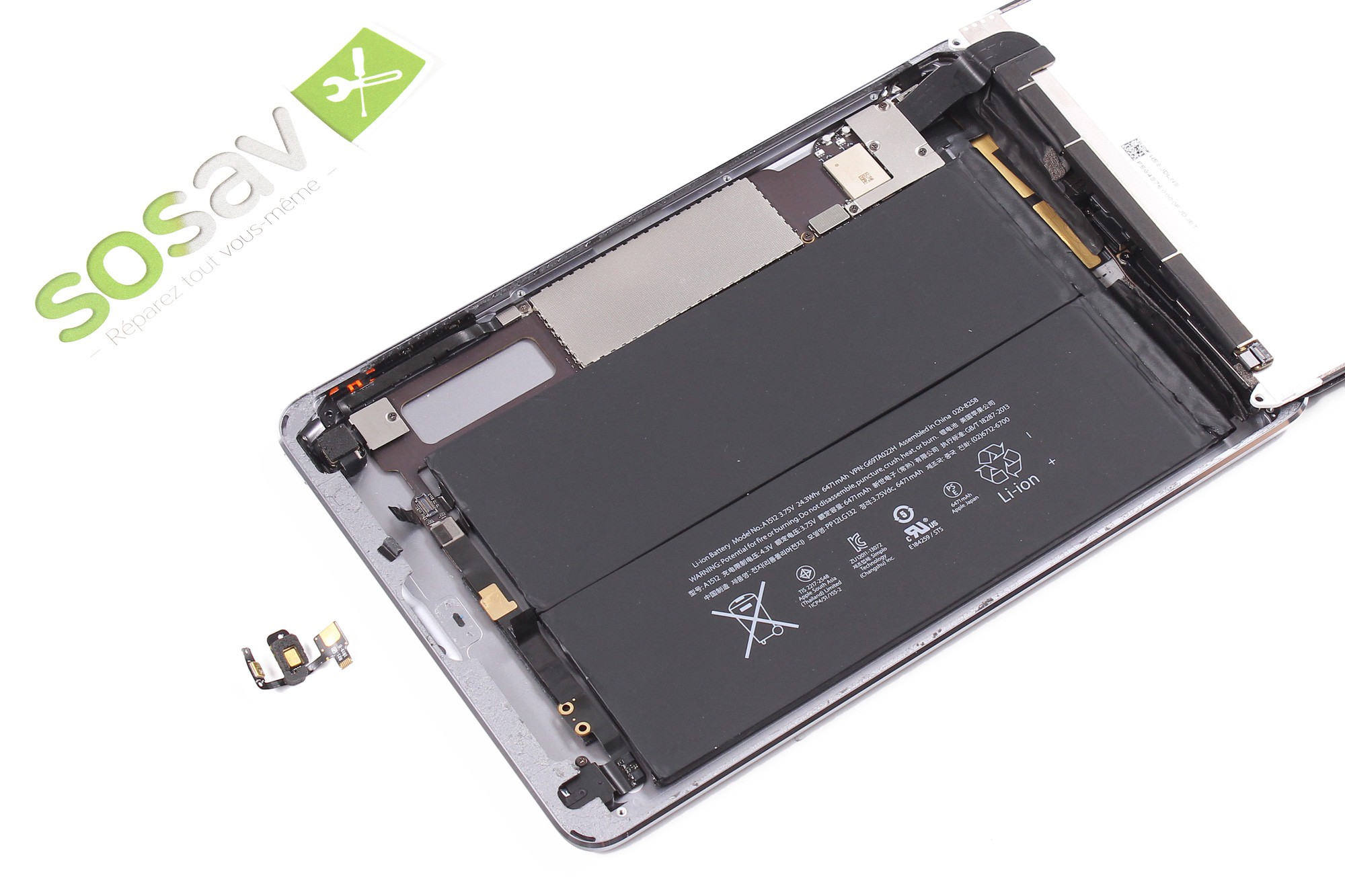

La caméra avant de l'iPad Mini 3 WiFi est désormais démontée.Utilisez la spatule en nylon pour décoller délicatement la nappe contenant le microphone supérieur.

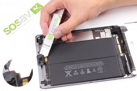

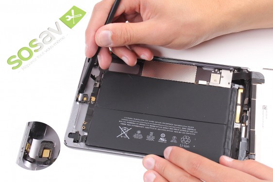

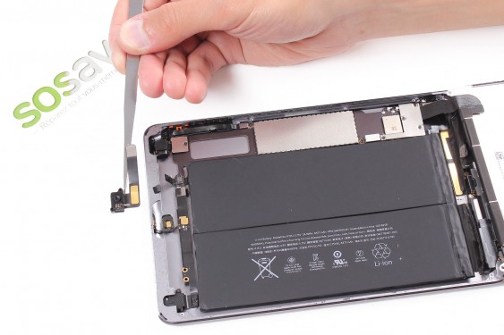

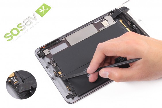

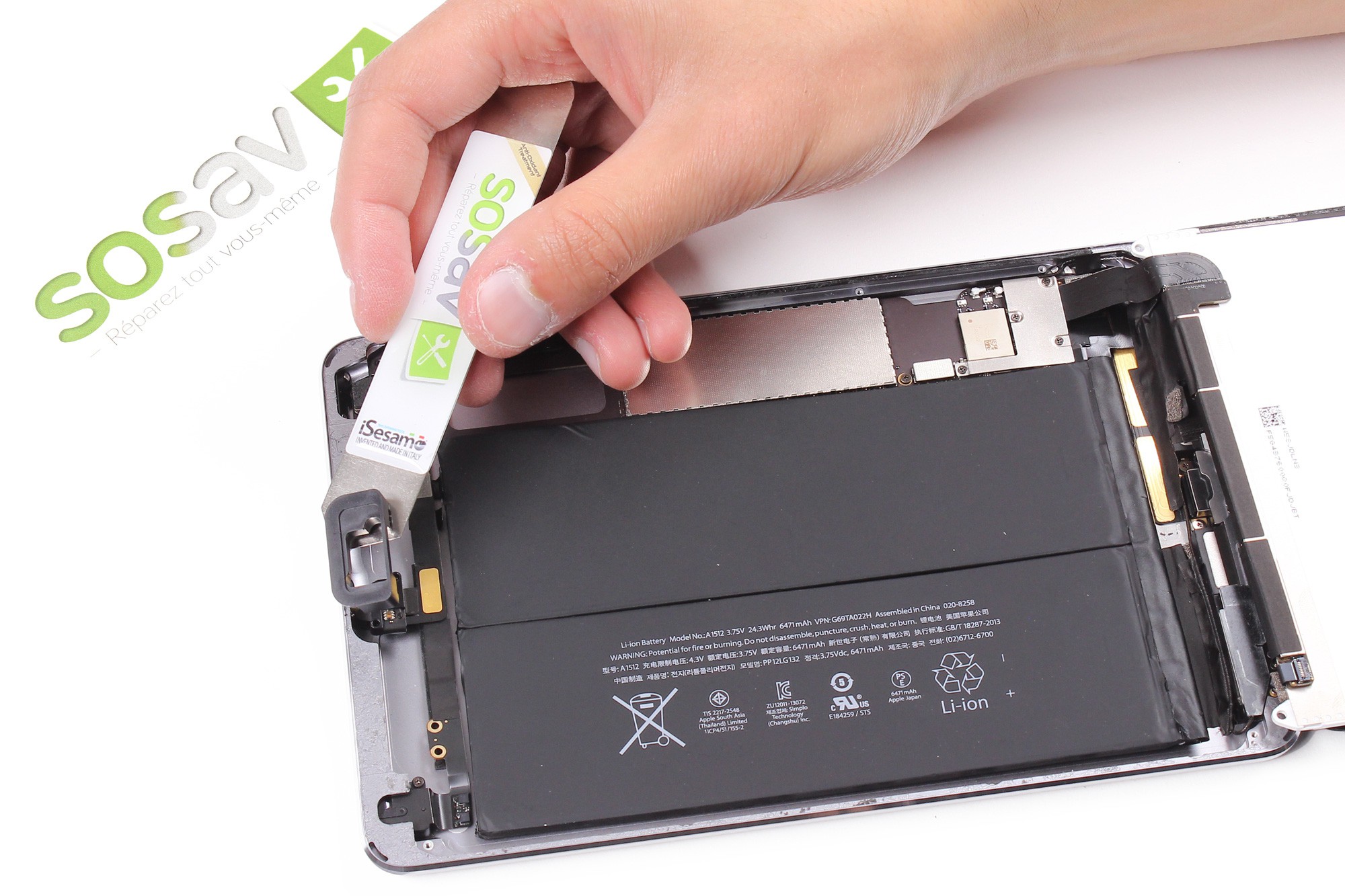

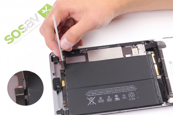

Toujours avec la spatule en nylon, décollez très délicatement le microphone supérieur.Une certaine quantité de colle est présente sous le microphone, soyez délicat lors de cette opération.

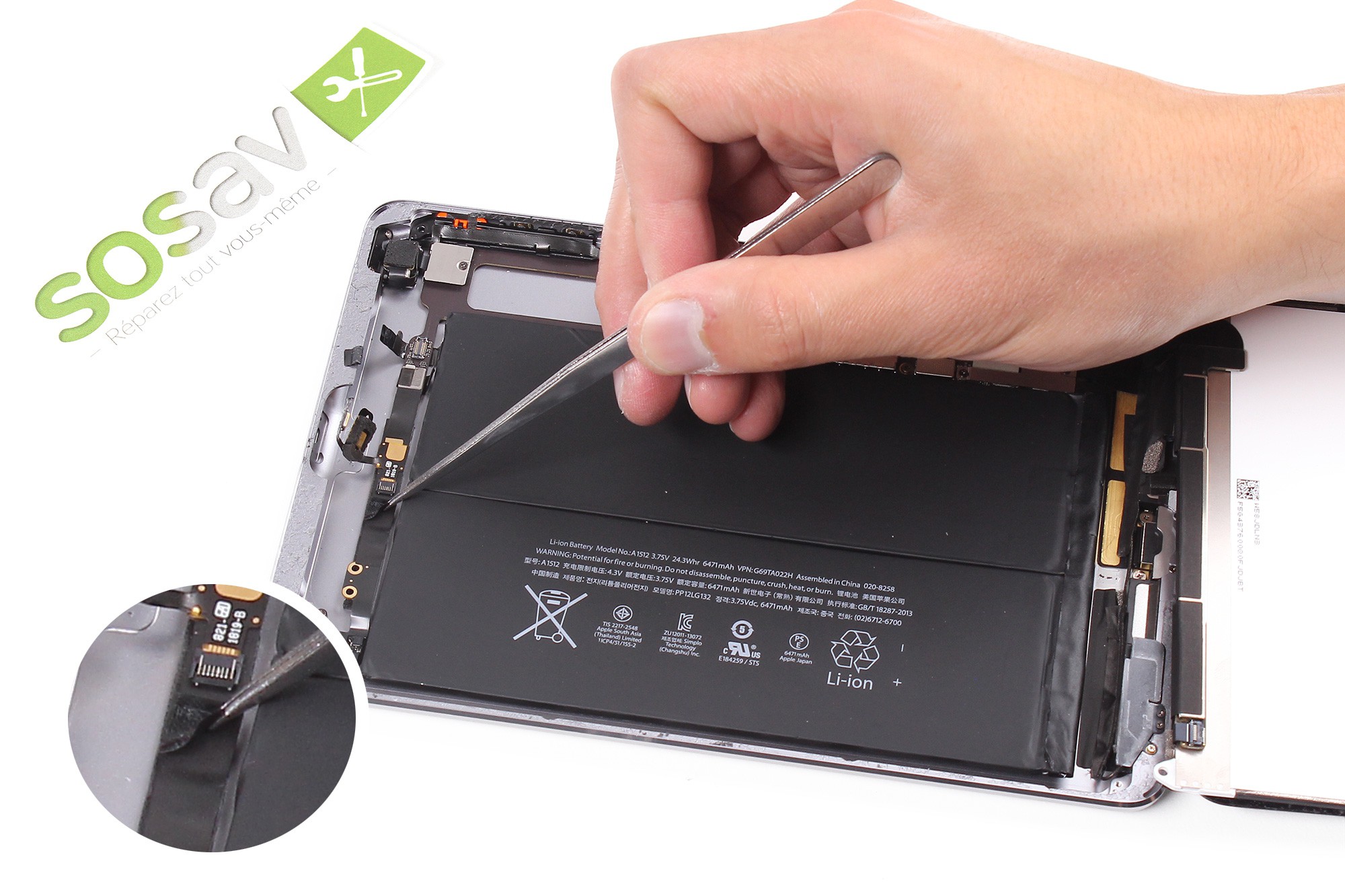

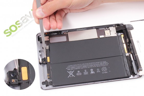

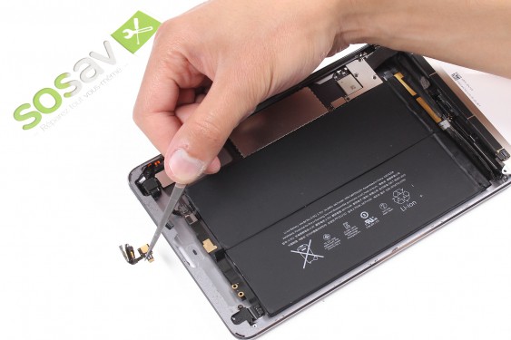

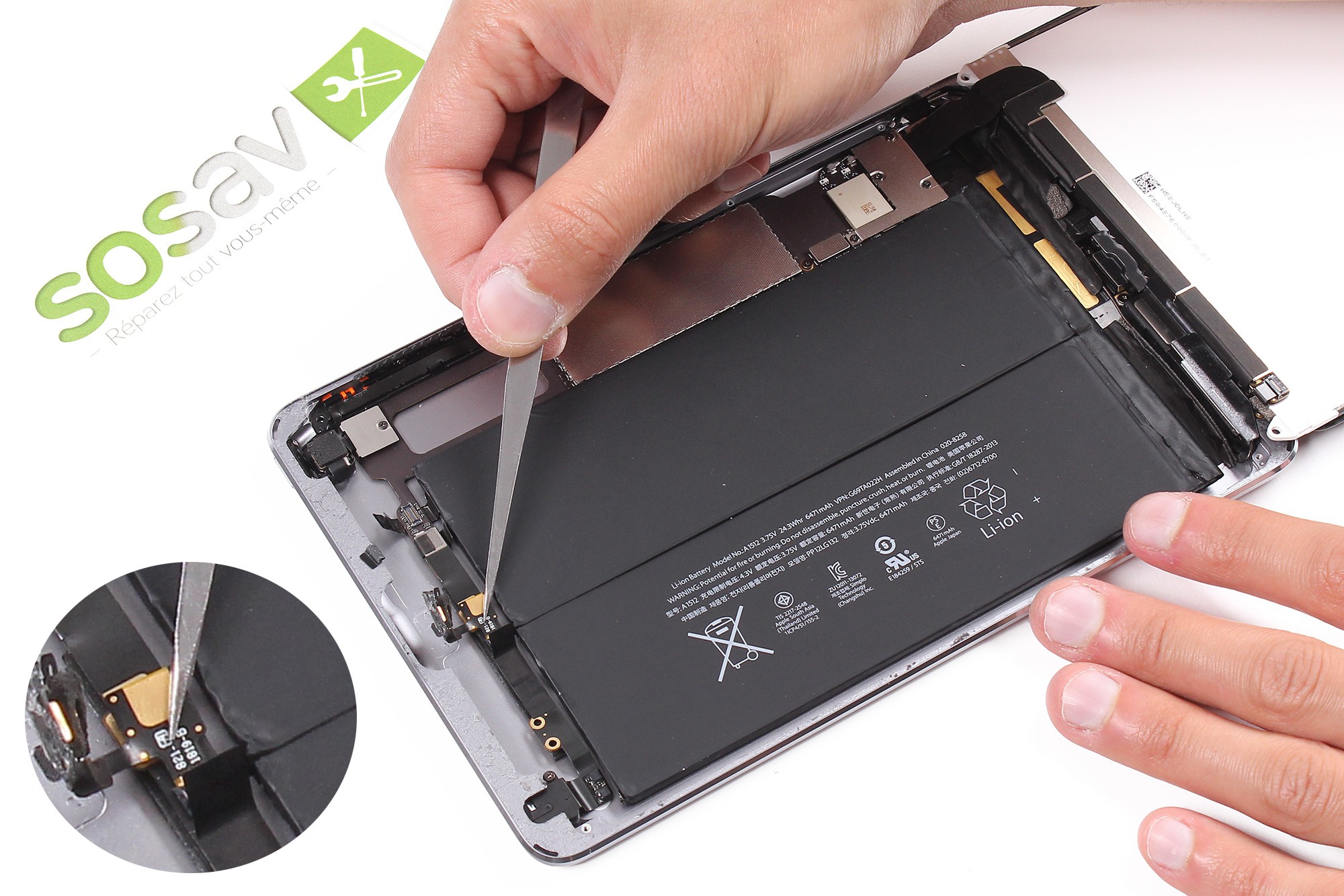

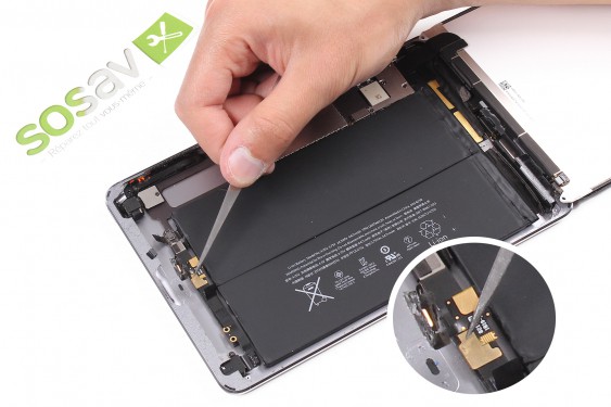

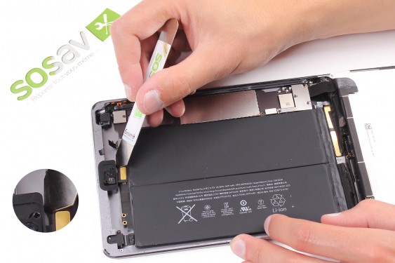

Utilisez la pince afin de soulever l'adhésif masquant le connecteur du microphone supérieur.Avec la spatule en nylon, déverrouillez ensuite le connecteur du microphone superieur.

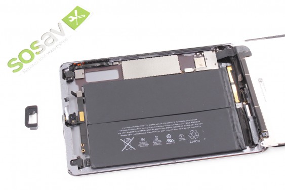

Utilisez la pince afin de procéder au retrait du microphone supérieur.

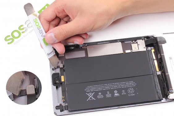

Le microphone supérieur de l'iPad Mini 3 WiFi est désormais démonté.Procédez à son remplacement par une pièce neuve si cela est nécessaire.
