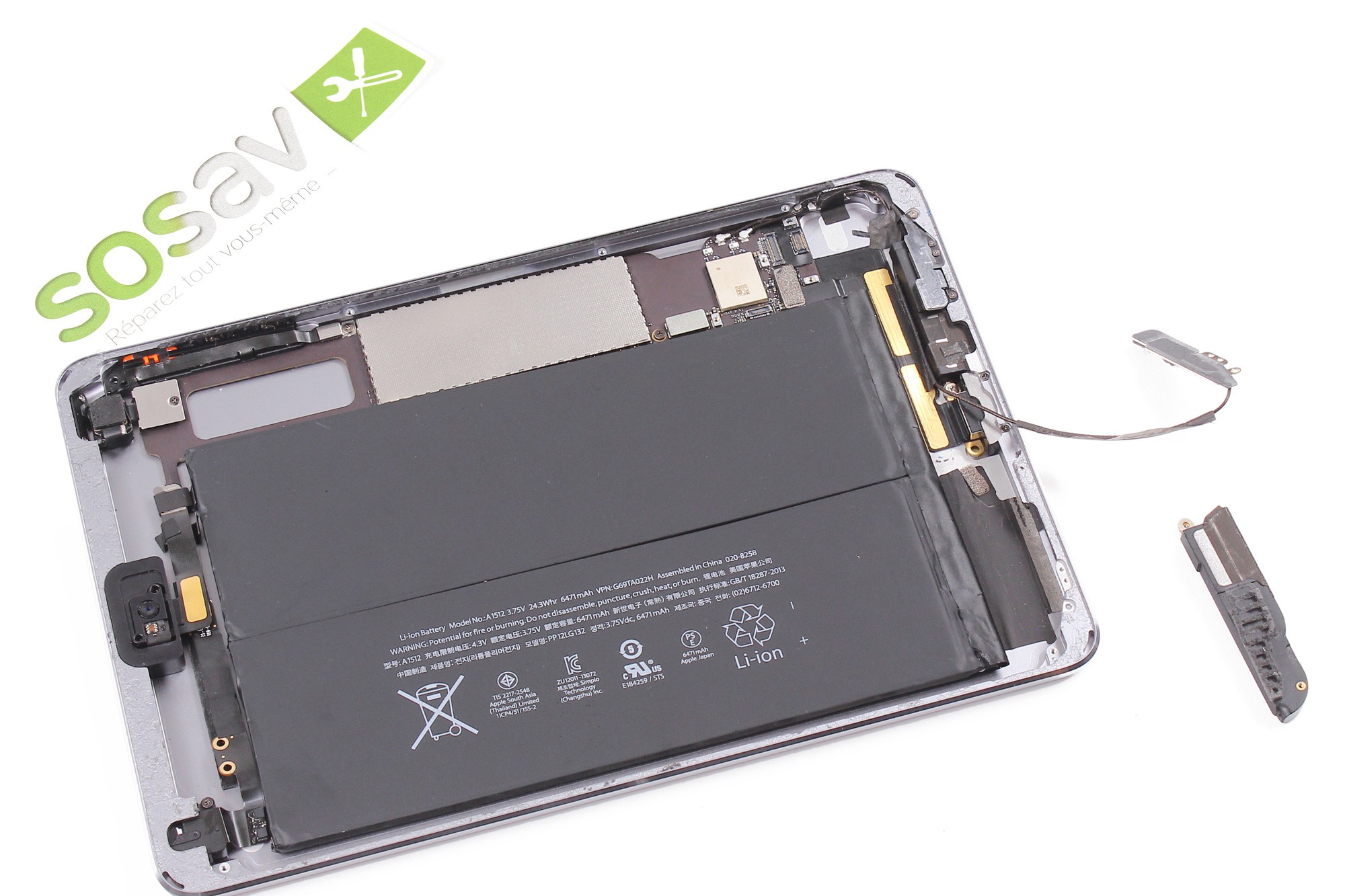

La vitre tactile et le bouton home de l'iPad Mini 3 WiFi sont désormais démontés.A l'aide du tournevis cruciforme, dévissez les trois vis servant à maintenir l'antenne gauche sur le châssis de l'iPad.Utilisez ensuite la spatule en nylon afin de décoller l'antenne gauche.
Avec ce tournevis cruciforme, dévissez la vis entourée en rouge.Cette vis sert à maintenir le haut-parleur gauche sur le châssis de l'iPad.Déclipsez ensuite le haut-parleur gauche à l'aide d'une spatule iSesamo.
Réutilisez la pour saisir le haut-parleur gauche puis procédez à son retrait.
Le haut-parleur gauche de l'iPad Mini 3 WiFi est désormais démonté.Procédez à son remplacement par une pièce neuve si cela est nécessaire.
