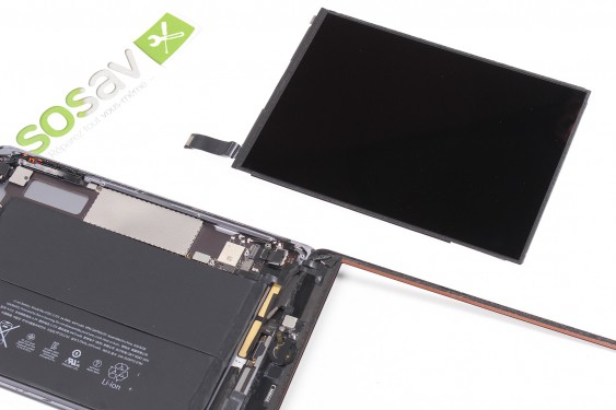

Réutilisez la spatule en nylon afin de déconnecter délicatement la nappe de liaison de l'écran LCD.
Saisissez délicatement l'écran LCD puis procédez à son retrait.
L'écran LCD de l'iPad Mini 3 WiFi est désormais démonté.Procédez à son remplacement par une pièce neuve si cela est nécessaire.
Pour remonter votre iPad Mini 3 WIFi suivez ce guide en sens inverse.
