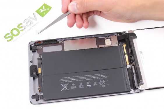

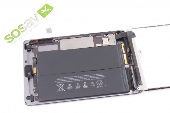

A l'aide du tournevis cruciforme, dévissez les 7 vis entourées en rouge.Ces vis servent à maintenir la plaque de protection métallique sur le châssis de l'iPad.Reprenez la pince pour saisisr la plaque de protection métallique puis retirez-la.

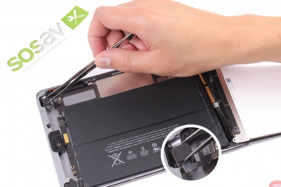

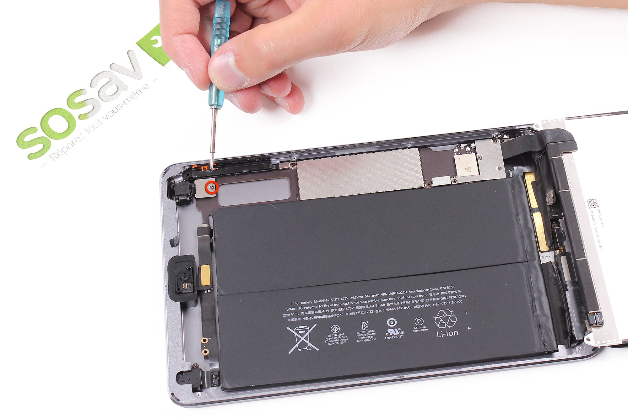

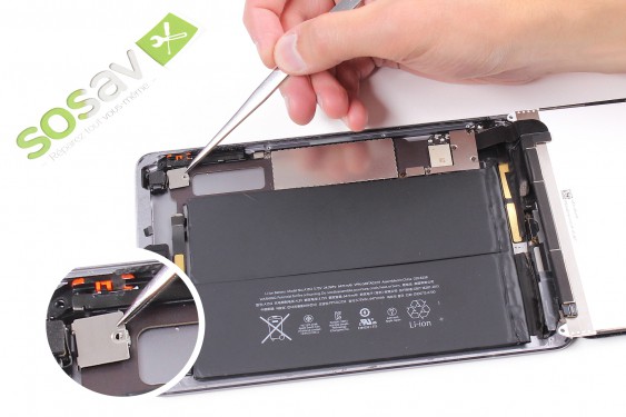

Avec le tournevis cruciforme, dévissez la vis entourée en rouge.Cette vis sert à maintenir l'élément metallique d'appui du connecteur de la caméra arrière.Utilisez ensuite la pince afin de procéder au retrait de l'élément métallique d'appui.

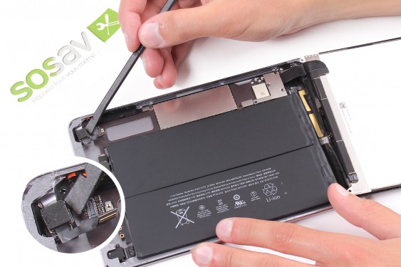

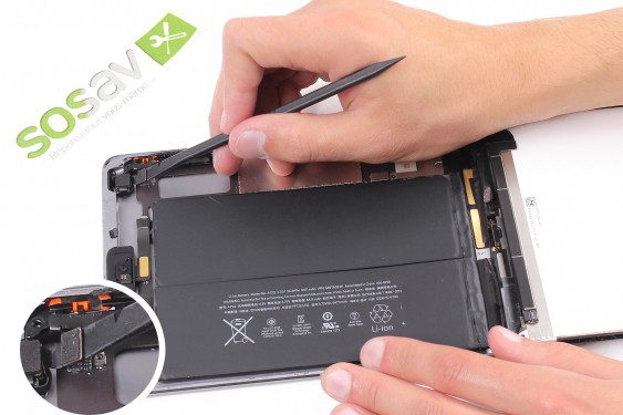

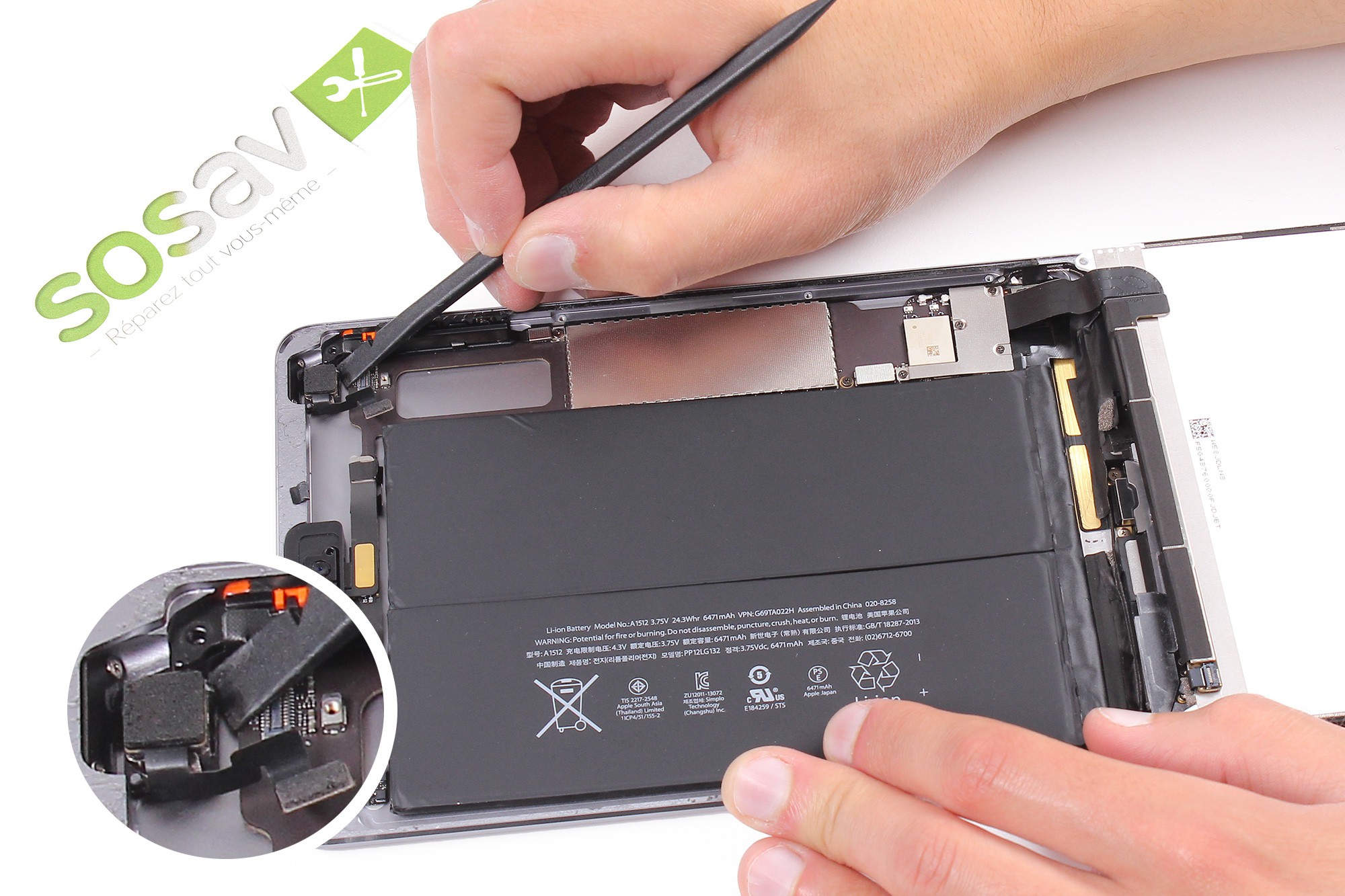

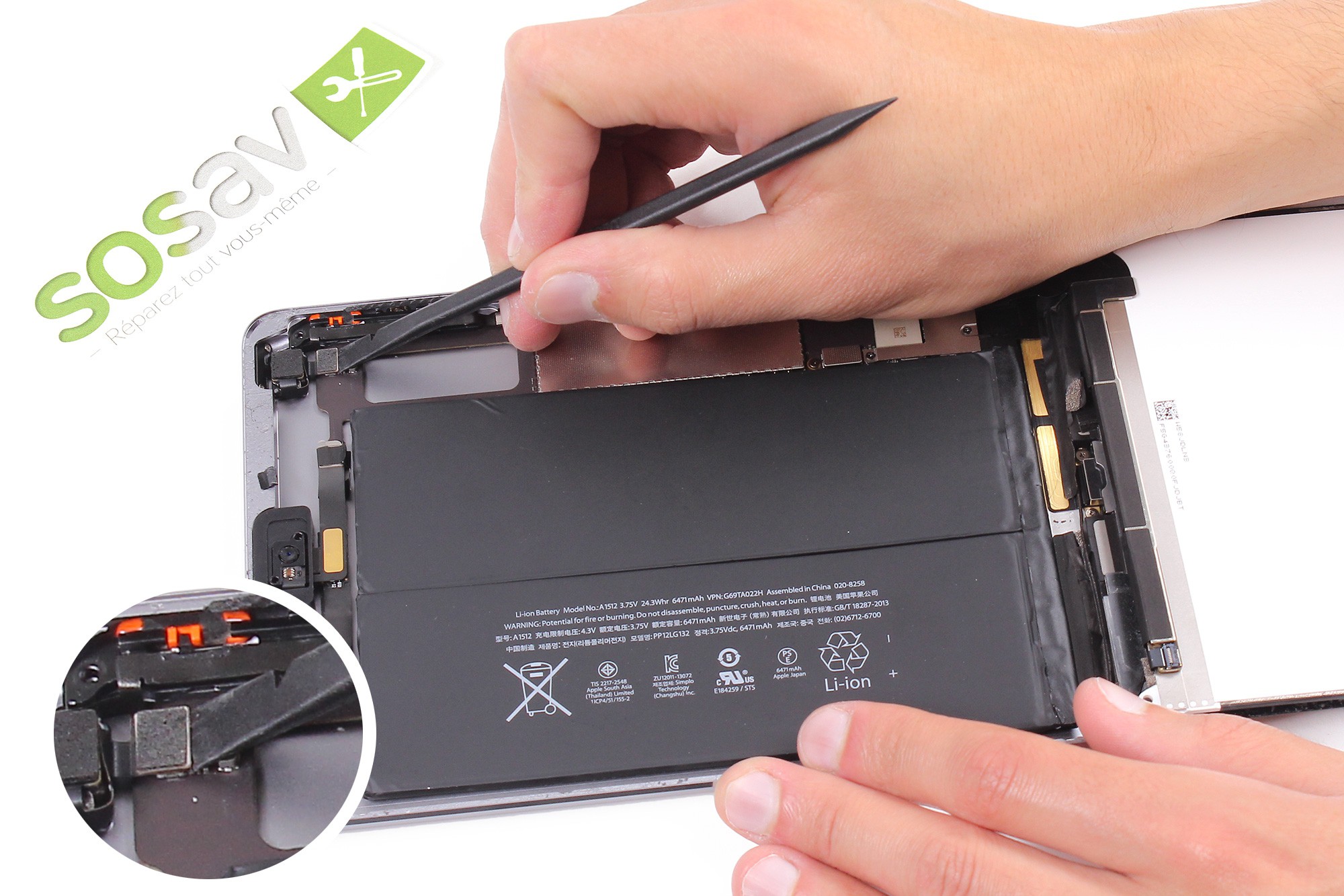

Avec la spatule en nylon, déconnectez délicatement le connecteur de la caméra arrière.

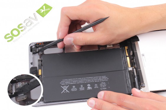

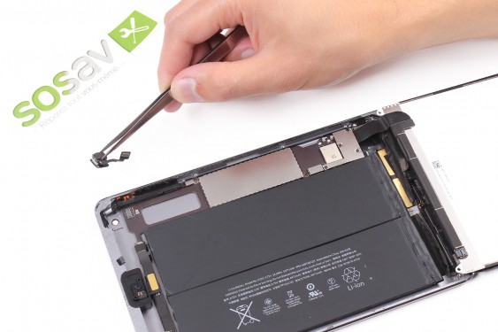

Toujours à l'aide de laspatule en nylon, décollez délicatement la caméra arrière.Reprenez la pince pour saisir ensuite la caméra arrière puis retirez-la.

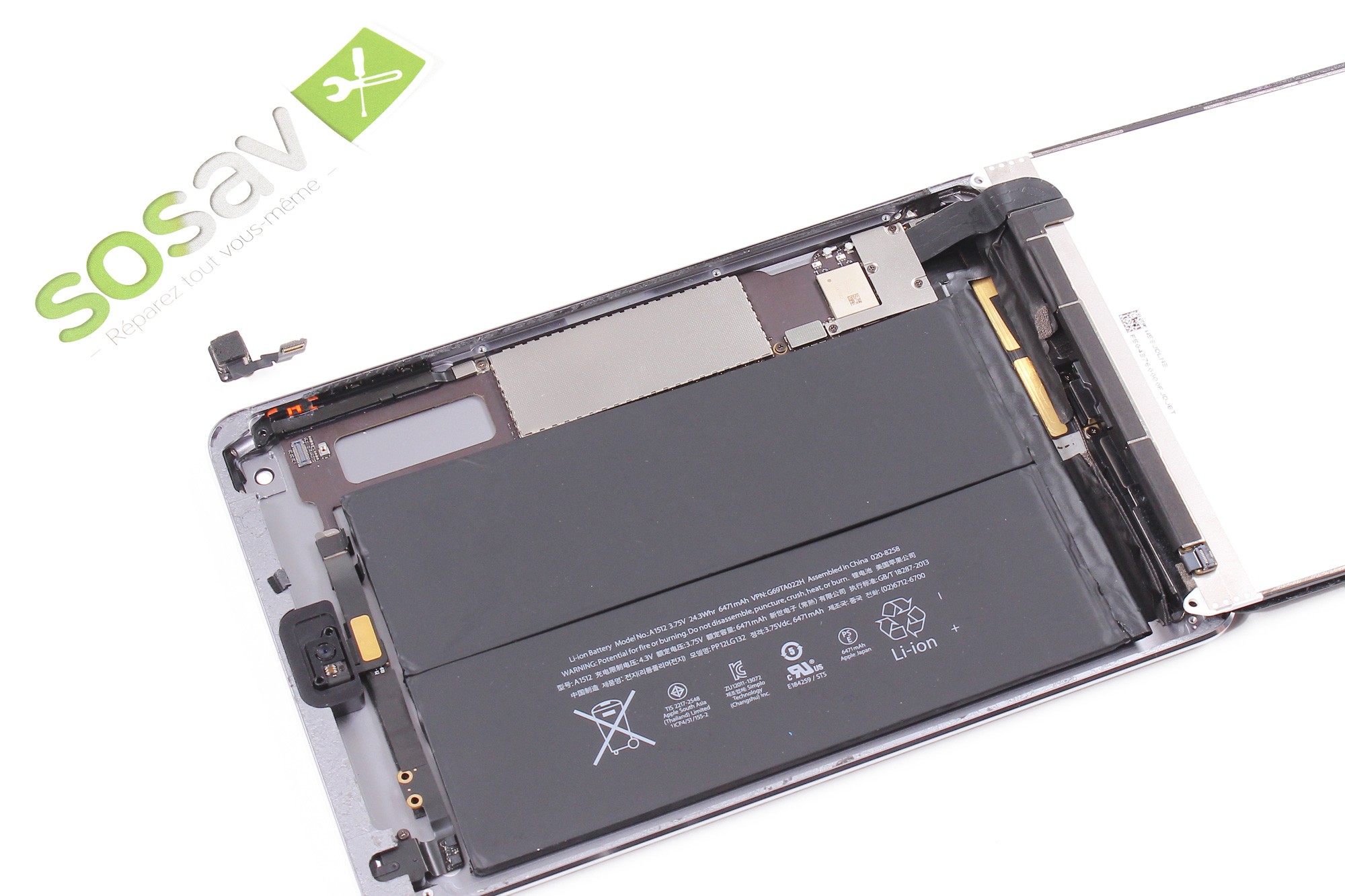

La caméra arrière de l'iPad Mini 3 WiFi est désormais démontée.Procédez à son remplacement par une pièce neuve si cela est nécessaire.
