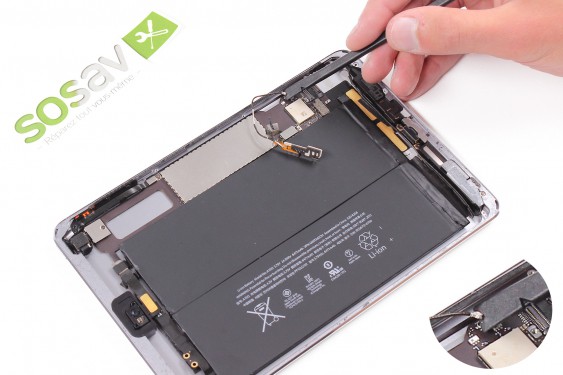

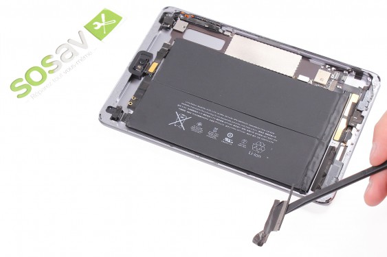

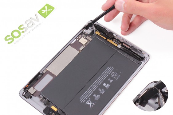

La vitre tactile et le bouton home de l'iPad Mini 3 WiFi sont désormais démontés.Reprenez la spatule en nylon pour décoller délicatement l'adhésif noir localisé à droite puis procédez à son retrait.

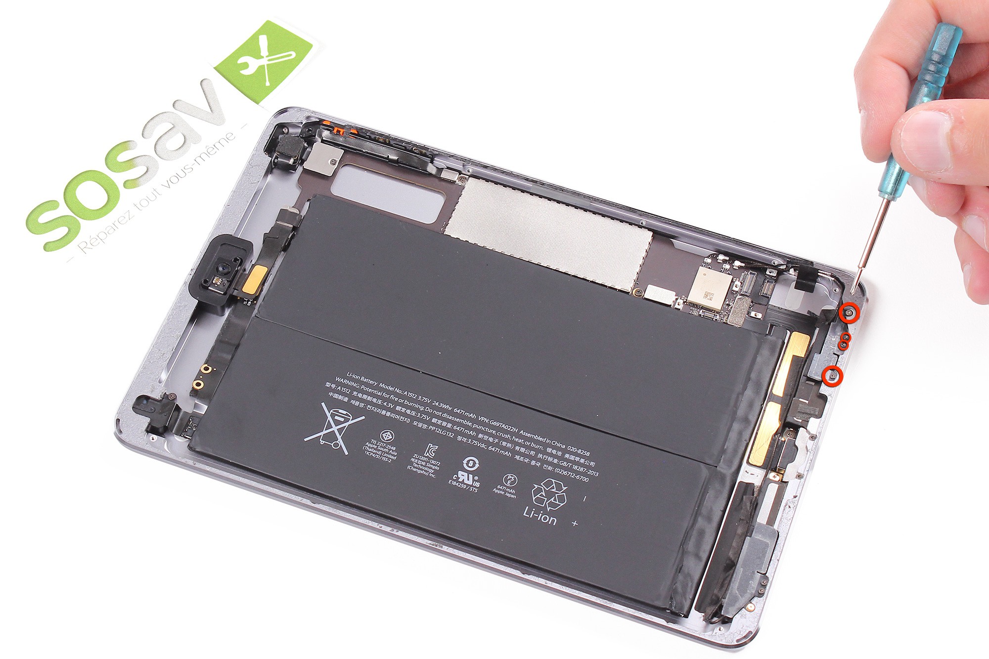

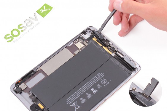

Avec le tournevis cruciforme, dévissez les quatre vis entourées en rouge.Ces vis servent à maintenir l'antenne droite sur le châssis de l'iPad Mini 3 WiFi.Utilisez ensuite la spatule en nylon afin de décoller l'antenne droite de son logement.

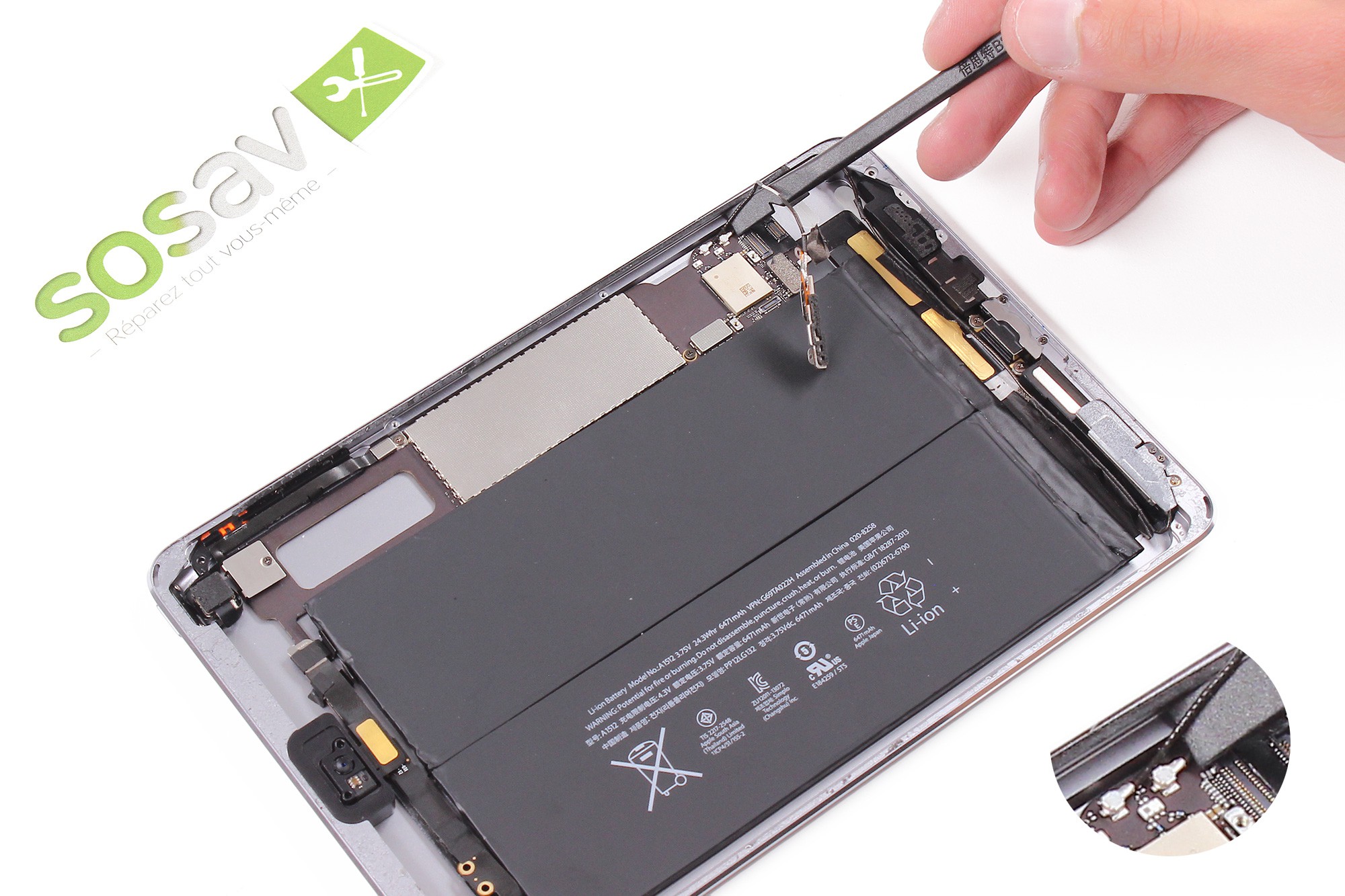

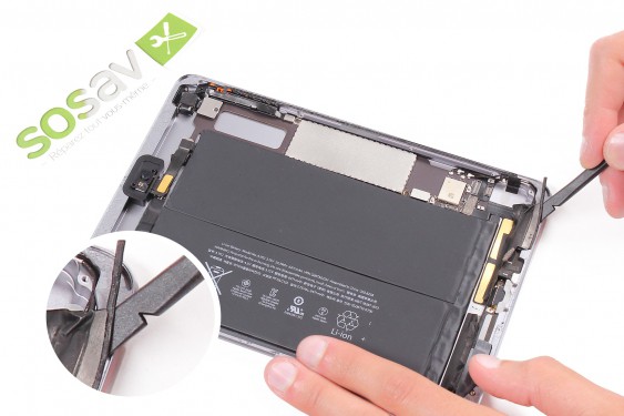

Toujours à l'aide de la spatule en nylon, déconnectez l'antenne droite.Utilisez ensuite la pince afin de procéder à son retrait.

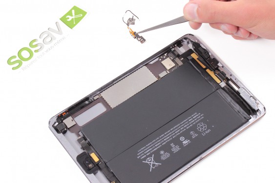

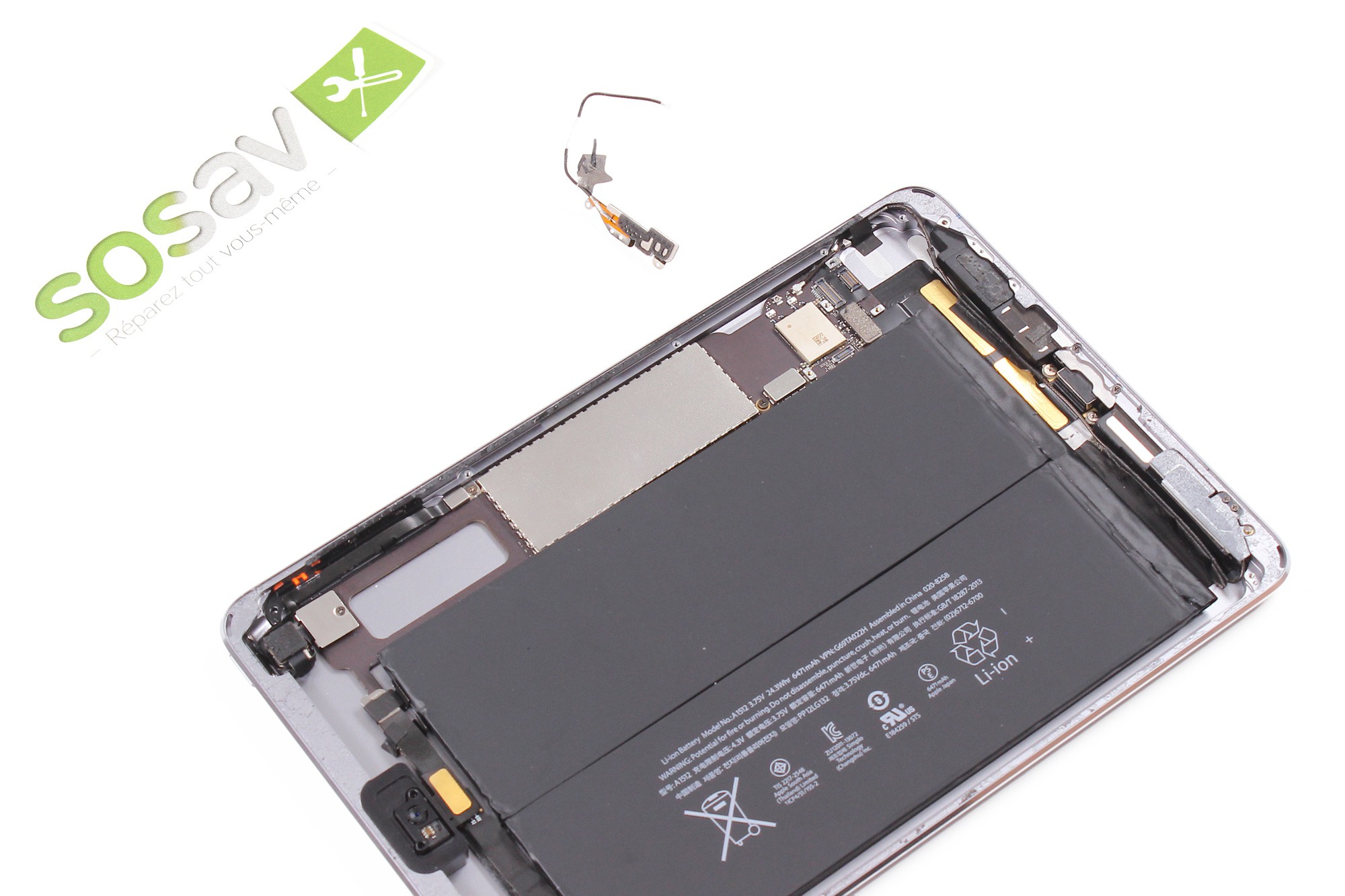

L'antenne droite de l'iPad Mini 3 WiFi est désormais démontée.Procédez à son remplacement par une pièce neuve si cela est nécessaire.
