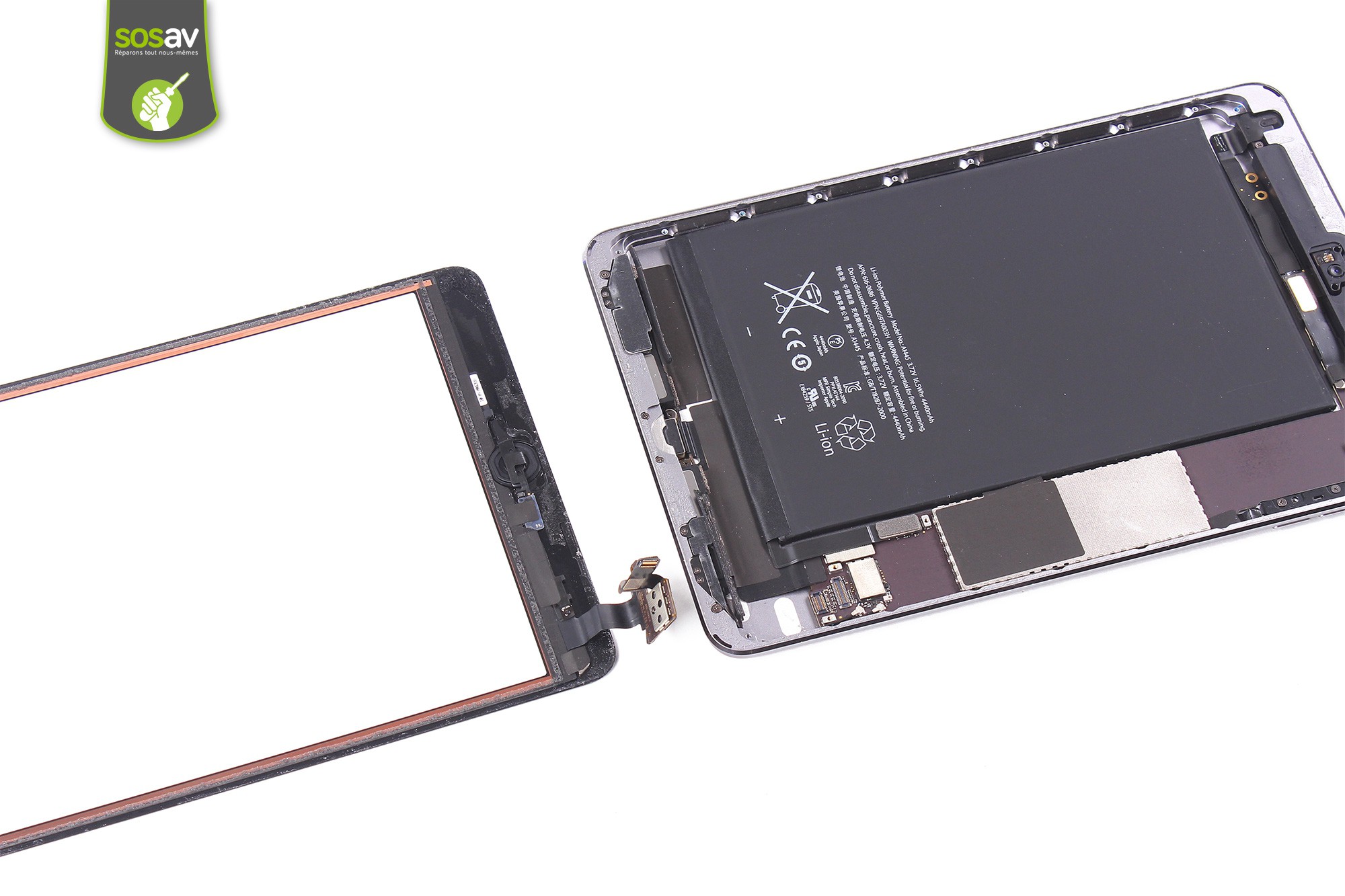

Avec la spatule en nylon, déconnectez le connecteur de la vitre tactile.
La vitre tactile de l'iPad Mini WiFi est désormais démontée.Procédez à son remplacement par une pièce neuve si cela est nécessaire.
Pour remonter votre iPad Mini 1 WiFi suivez ce guide en sens inverse.
