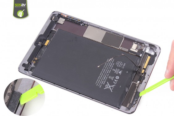

Toujours avec la spatule en nylon, décollez en douceur l'antenne gauche jusqu'au niveau du connecteur de charge.Utilisez ensuite le tournevis cruciforme afin de dévisser la vis entourée en rouge.Cette vis sert à maintenir le haut-parleur droit.

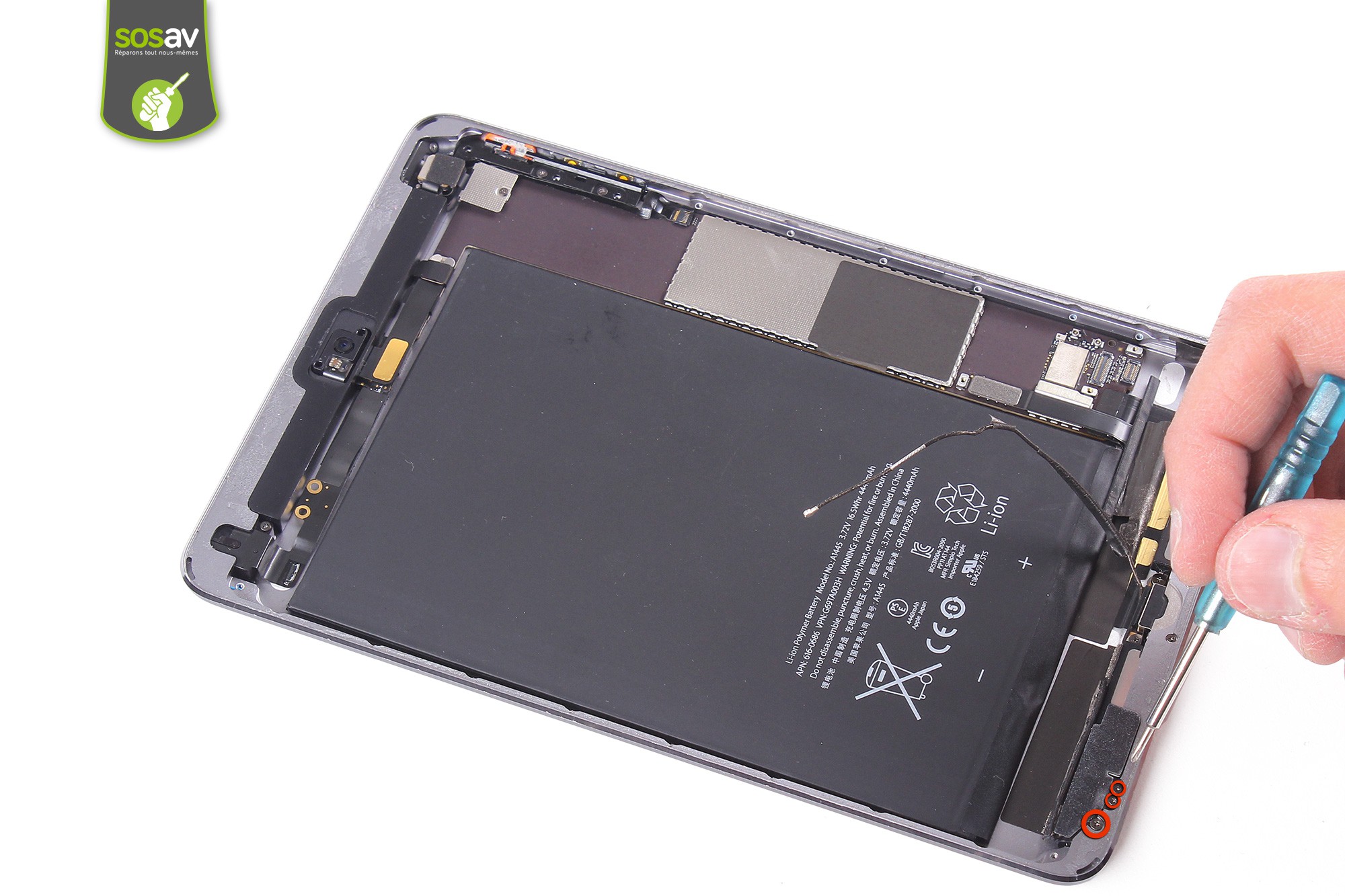

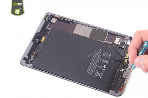

A l'aide d'un tournevis cruciforme, dévissez les trois vis entourées en rouge.Ces vis servent à maintenir l'antenne gauche de l'iPad sur le chassis.Utilisez ensuite une spatule en nylon afin de décoller l'antenne gauche.

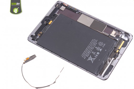

Saisissez l'antenne gauche puis retirez-la en douceur.
Etape 28
Saisissez l'antenne gauche puis procédez ensuite très délicatement à son retrait.L'antenne gauche de l'iPad Mini WiFi est désormais démontée.
Etape 29
L'antenne gauche de l'iPad Mini WiFi est désormais démontée.Procédez à son remplacement par une pièce neuve si cela est nécessaire.

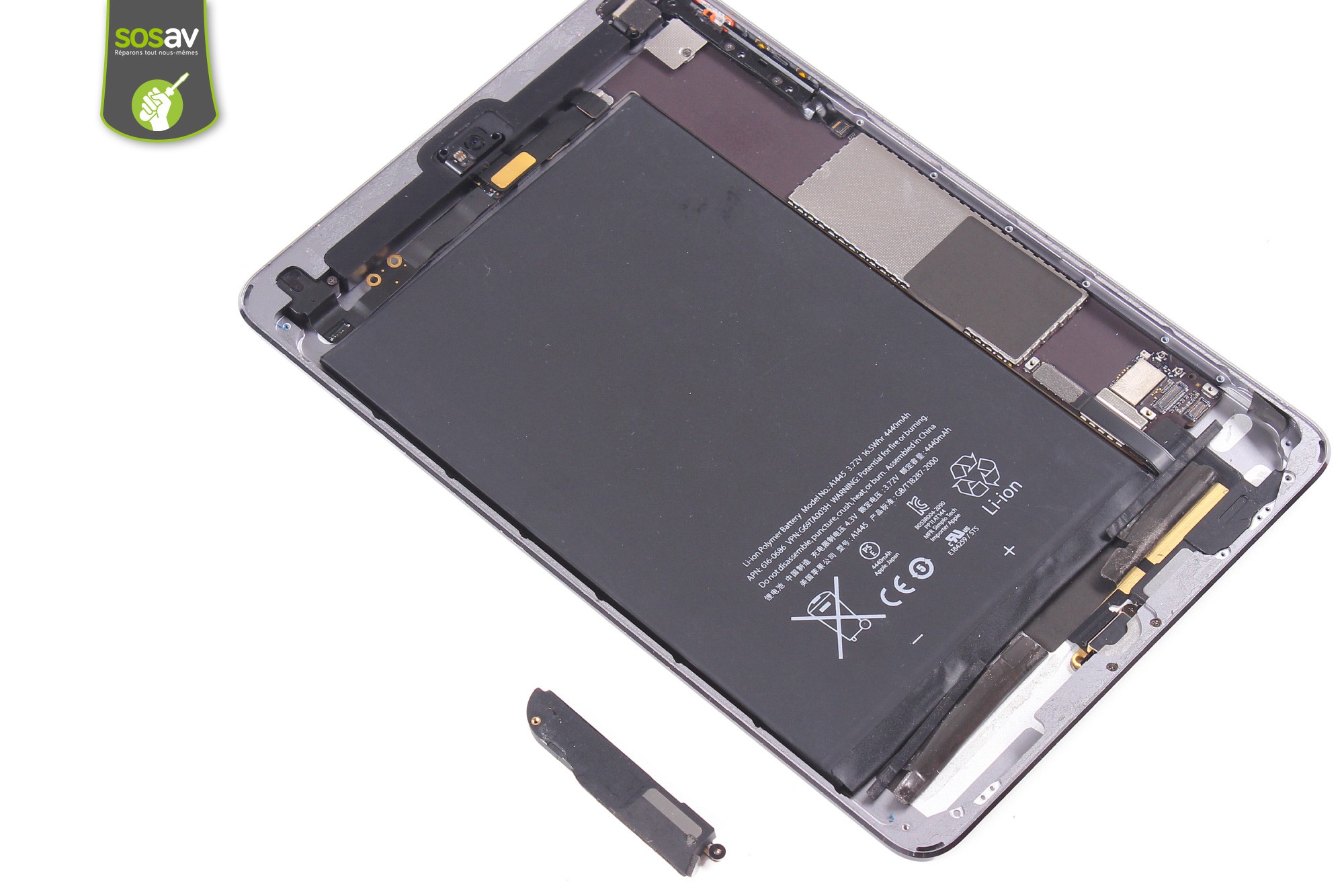

A l'aide de la pince, saisissez puis retirez le haut-parleur gauche.
Etape 31
Le haut-parleur gauche de l'iPad Mini WiFi est désormais démonté.Procédez à son remplacement par une pièce neuve si cela est nécessaire.
