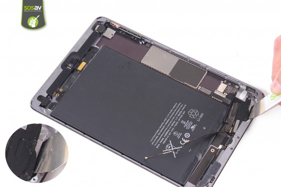

Reprenez la spatule en nylon, décollez délicatement l'antenne droite.TIrez ensuite très délicatement dessus afin de l'extraire de son logement.Puis déclipser le connecteur de la carte mère.
Décoller le stickers de maintient avec l'aide de la spatule en métal (iSesamo).

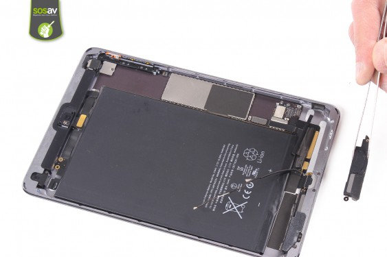

A l'aide de la pointe de la spatule en nylon, déconnectez l'antenne gauche.Déclipsez ensuite la première partie du câble de l'antenne, comme indiqué sur les photos 3 et 4 de cette étape.

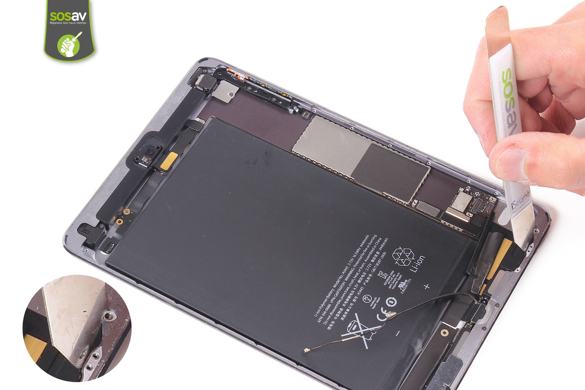

Toujours avec la spatule en nylon, décollez en douceur l'antenne gauche jusqu'au niveau du connecteur de charge.Utilisez ensuite le tournevis cruciforme afin de dévisser la vis entourée en rouge.Cette vis sert à maintenir le haut-parleur droit.

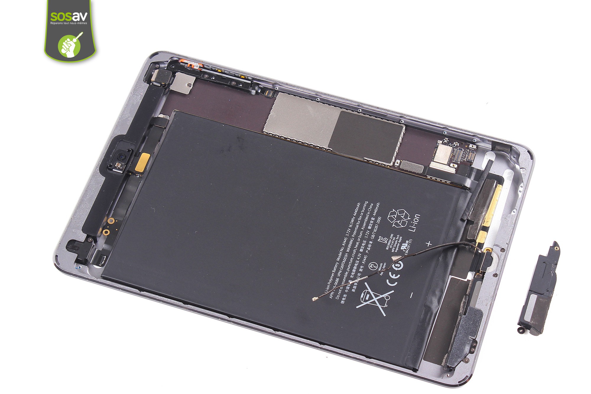

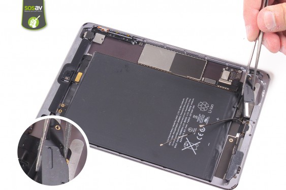

Faites délicatement levier sur le haut-parleur droit à l'aide de la spatule iSesamo.Procédez ensuite au retrait du haut-parleur à l'aide de la pince.
Le haut-parleur droit de l'iPad mini WiFi est désormais démonté.Procédez à son remplacement par une pièce neuve si cela est nécessaire.
