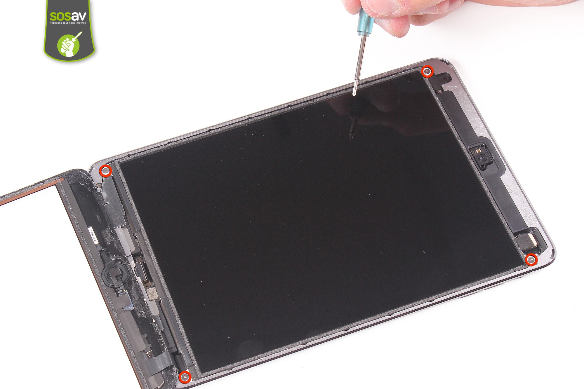

A l'aide d'une pince, saisissez l'élément en mousse localisé en bas et en haut à droite de l'iPad puis retirez-le.Cet élément en mousse dissimule deux vis cruciformes.
Utilisez un tournevis cruciforme afin de dévisser les quatre vis entourées en rouge.Ces vis servent à maintenir l'écran LCD en place.Reprenez ensuite la pince afin de saisir et retirer l'élement en mousse collé à proximité du bouton home.

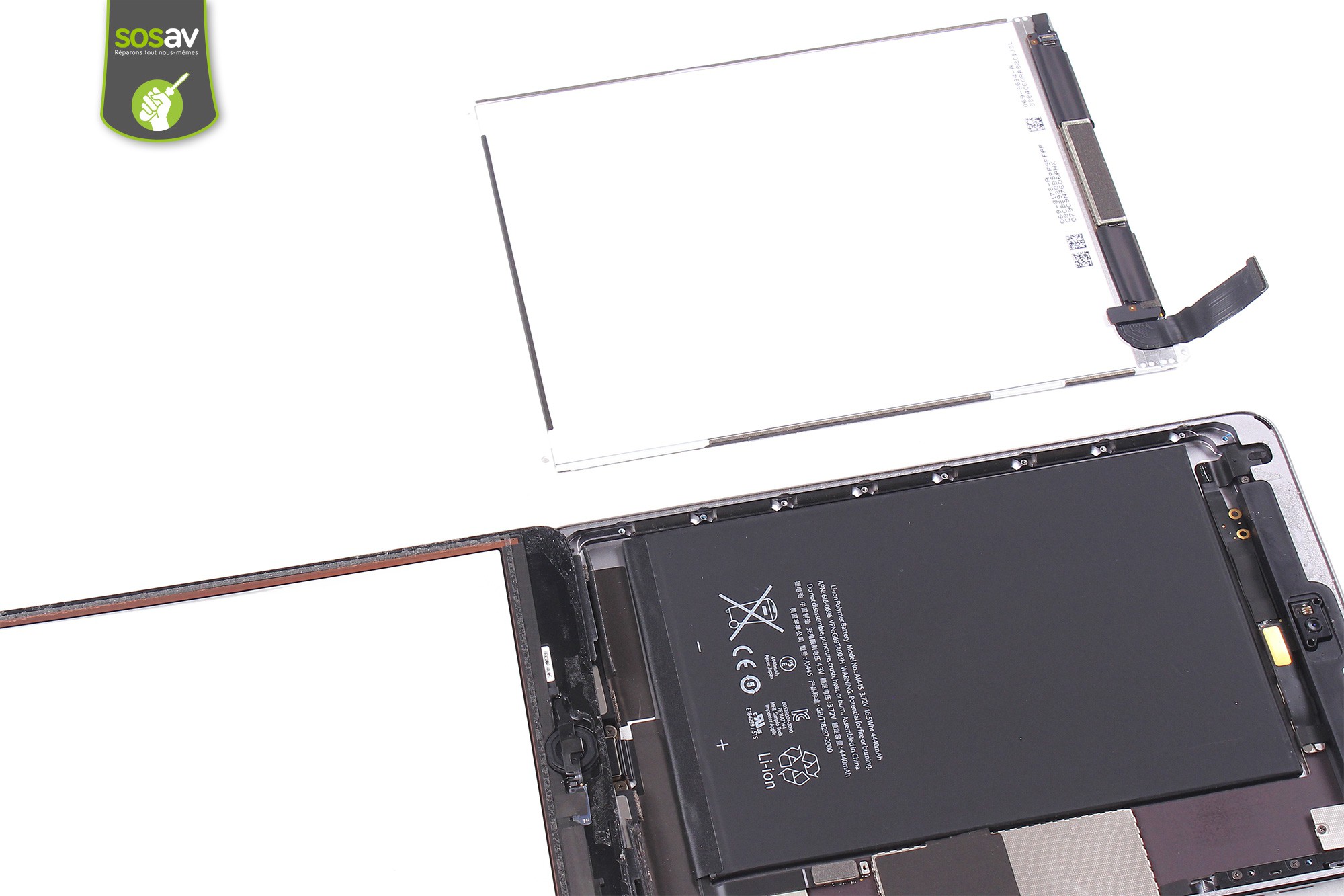

A l'aide d'une spatule en nylon, déconnectez la nappe de l'écran LCD de l'iPad.Procédez ensuite au retrait de l'écran LCD.
L'écran LCD de l'iPad Mini est désormais démonté.Procédez à son remplacement par une pièce neuve si cela est nécessaire.
