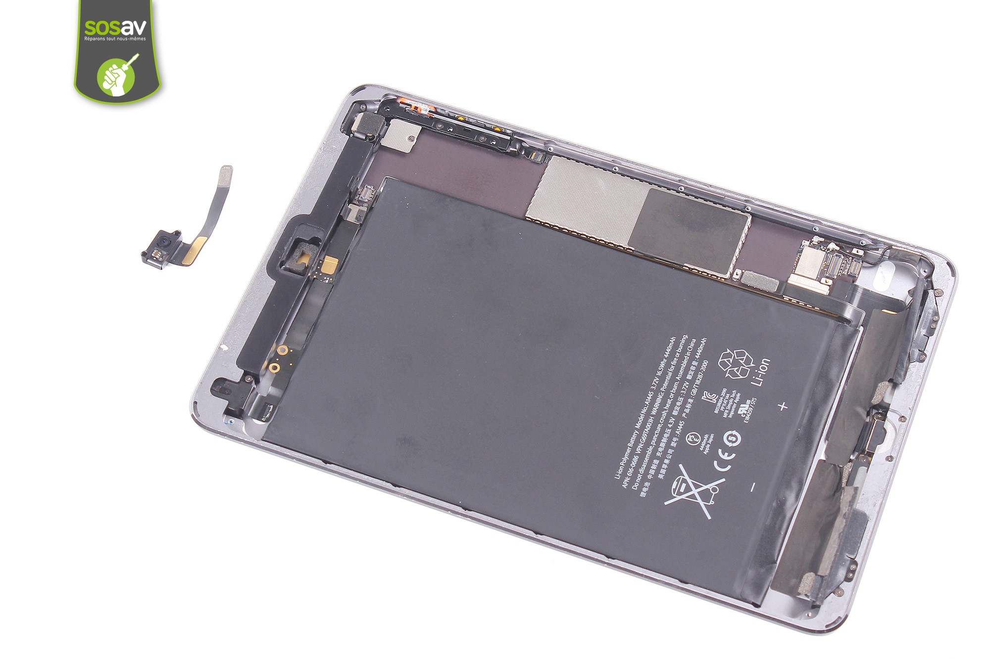

A l'aide de la spatule en nylon, décollez l'adhésif noir apposé sur le connecteur de la caméra avant.Puis déconnecter le connecteur de la caméra avant.
Avec la spatule en nylon, faites levier sur la caméra avant afin de la déloger de son emplacement.
Utilisez ensuite la pince afin d'extraire la caméra avant.
La caméra avant de l'iPad Mini WiFi est désormais démontée.Procédez à son remplacement par une pièce neuve si cela est éncessaire.
Pour remonter votre iPad Mini 1 WiFi suivez ce guide en sens inverse.
