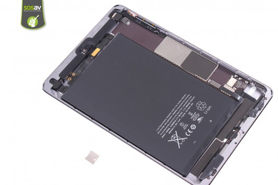

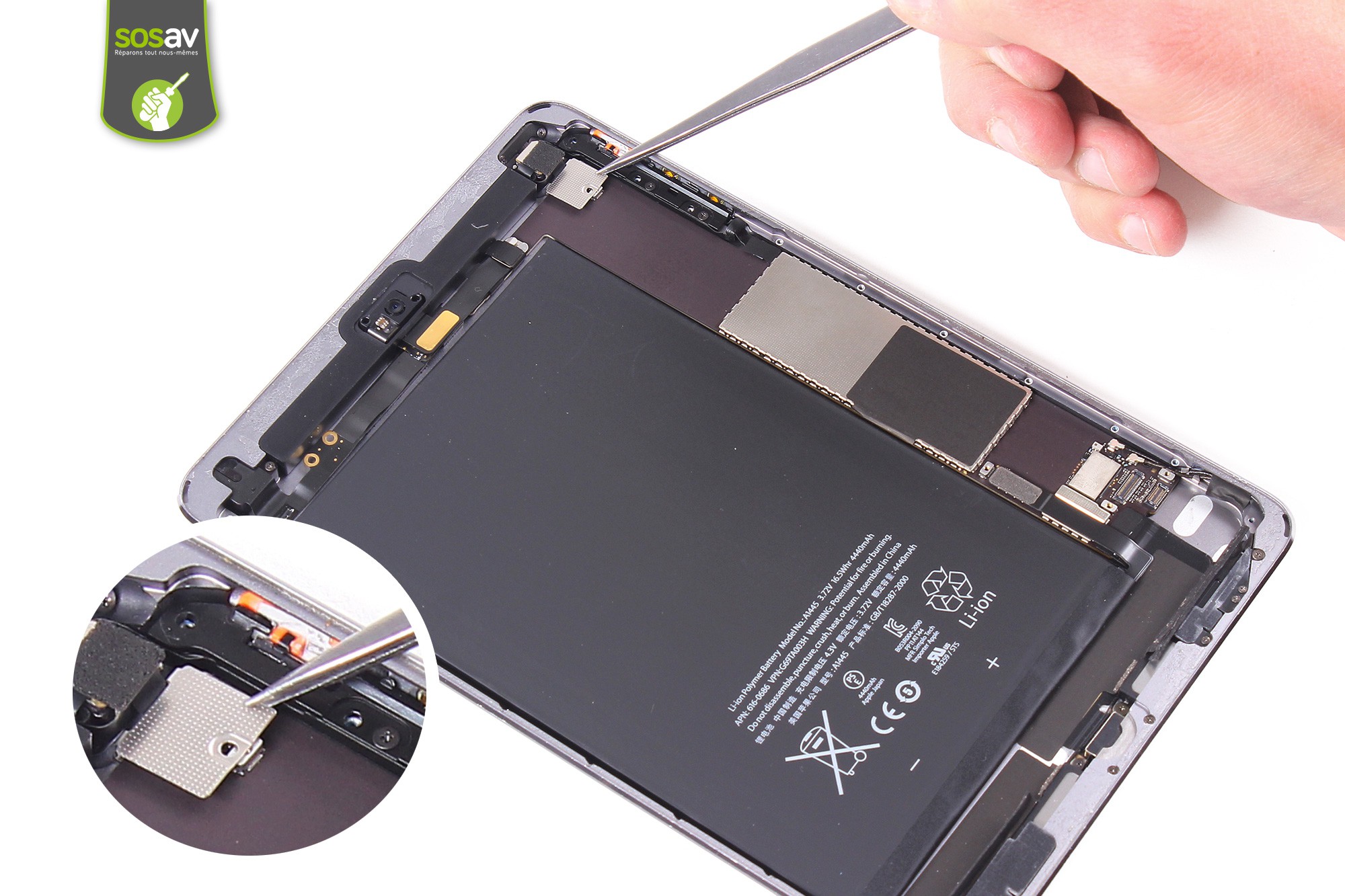

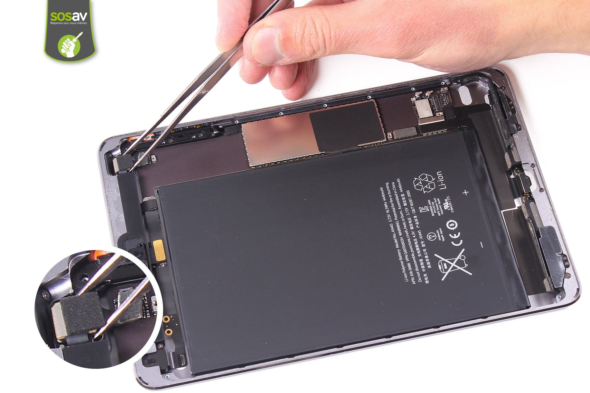

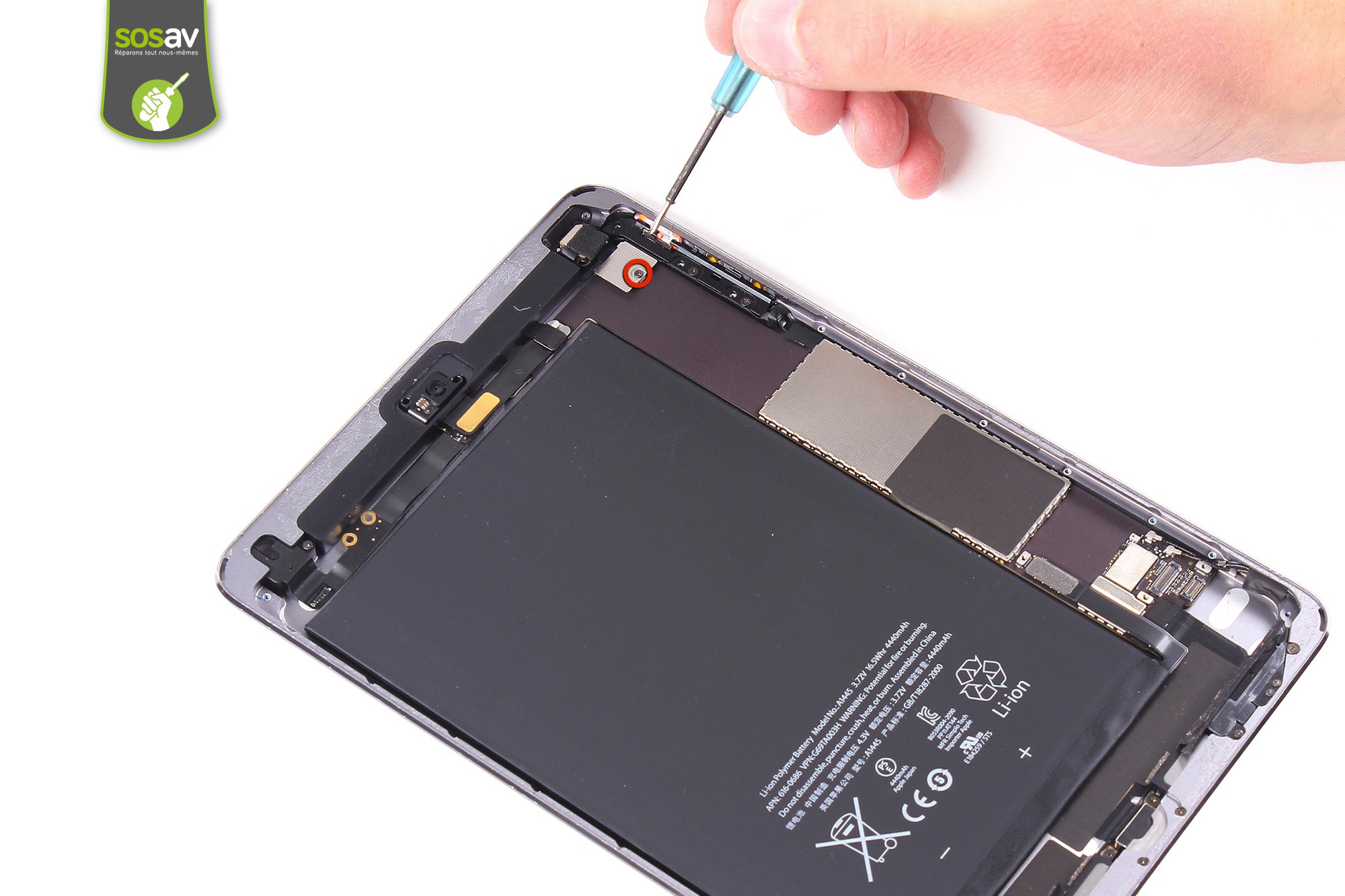

Réutilisez le tournevis cruciforme pour dévisser ensuite la vis entourée en rouge.Cette vis sert à maintenir l'élément métallique d'appui de la caméra arrière.
Servez-vous à nouveau de la pince pour retirer l'élément métallique d'appui de la caméra arrière.

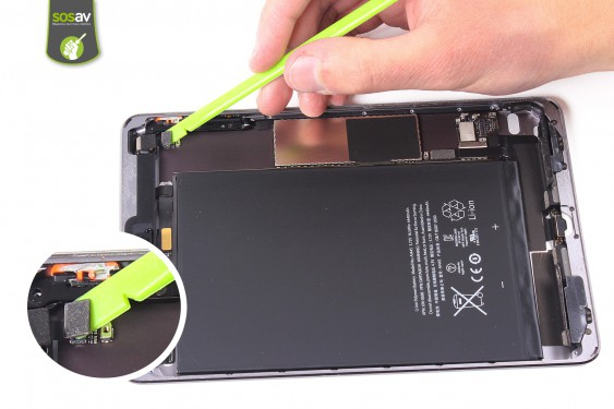

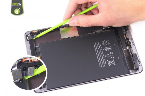

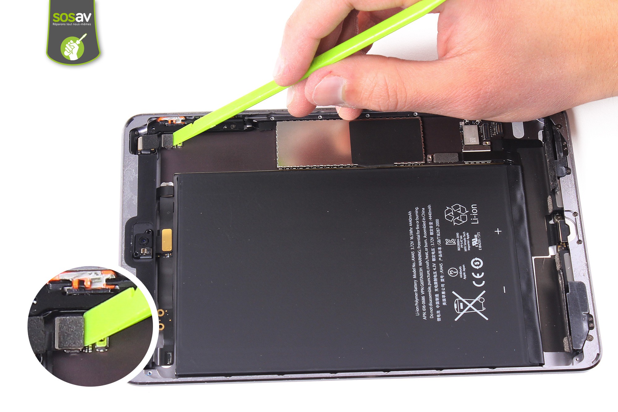

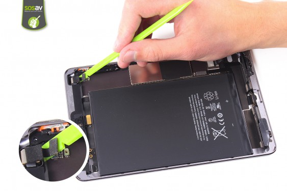

Reprenez la spatule en nylon pour déconnecter la nappe de la caméra arrière.Décollez ensuite, toujours à l'aide de la spatule en nylon, la caméra arrière.

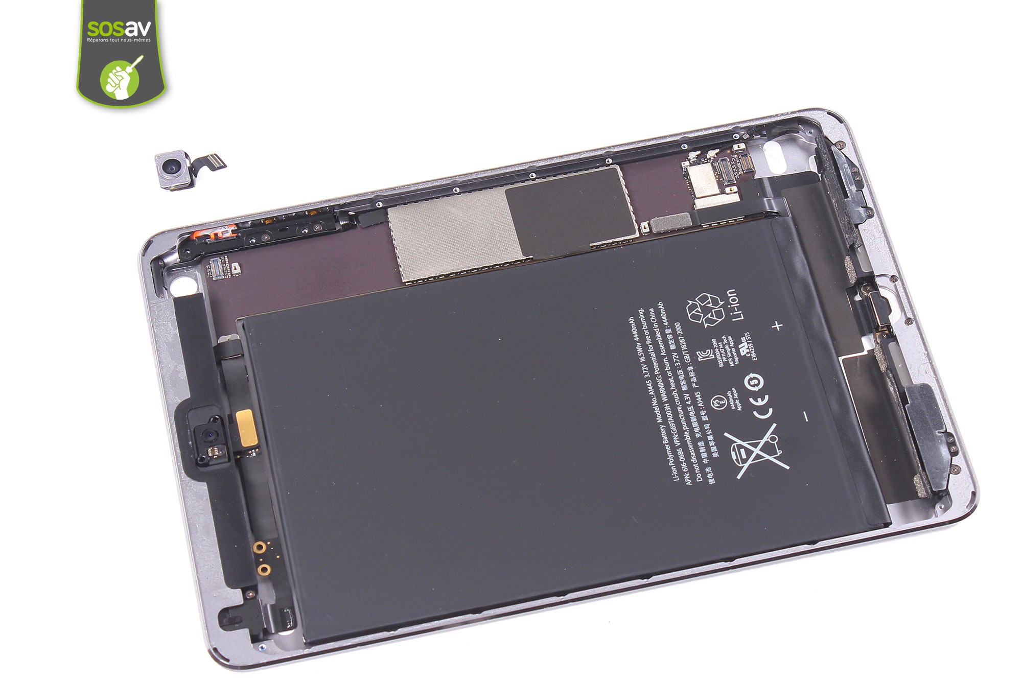

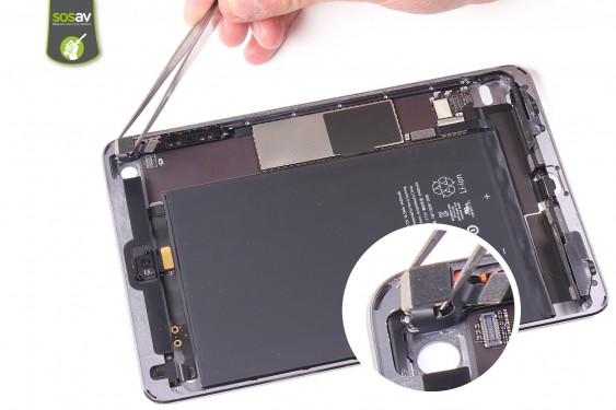

Avec la pince, saisissez ensuite la caméra arrière puis retirez-la.

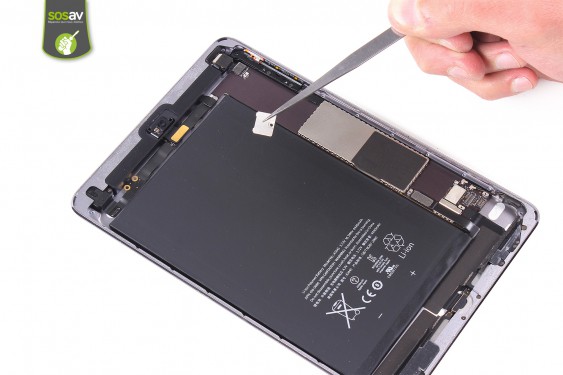

La caméra arrière de l'iPad Mini WiFi est désormais démontée.Procédez à son remplacement par une pièce neuve si cela est nécessaire.
