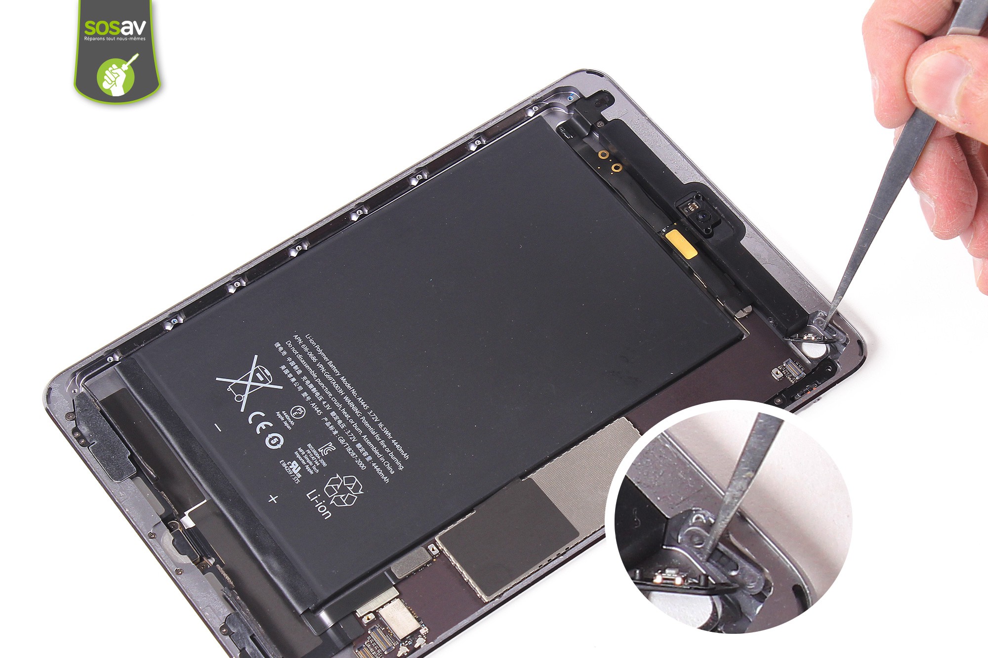

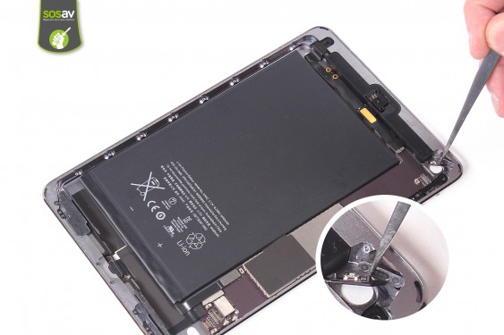

Utilisez la pince afin de décoller délicatement l'adhésif noir de protection du connecteur de la nappe des boutons power/silencieux/volume.Avec la spatule en nylon, déverrouillez ensuite le connecteur de cette nappe.

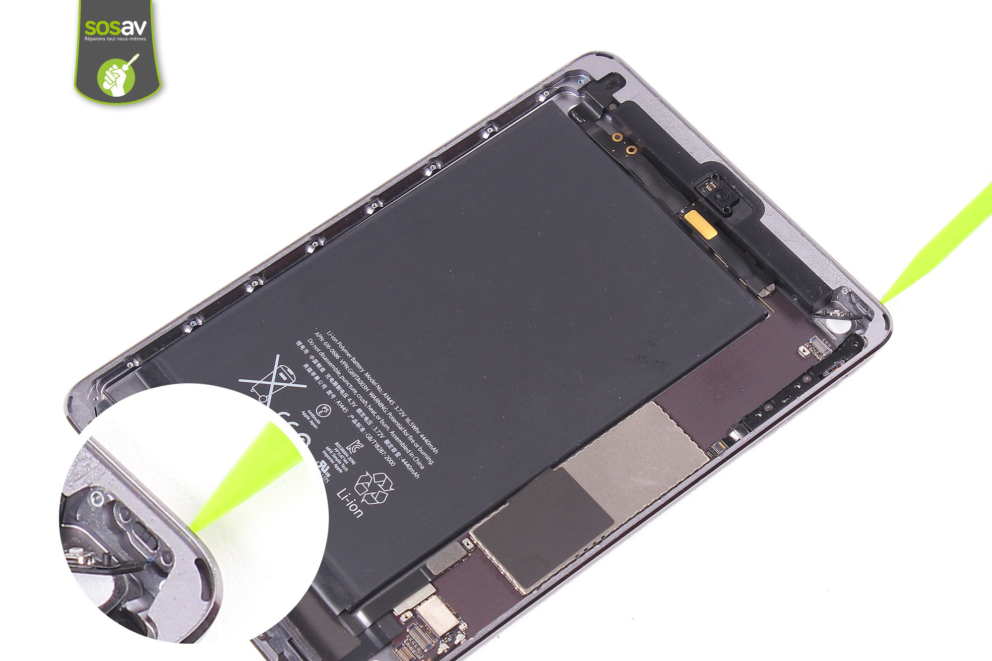

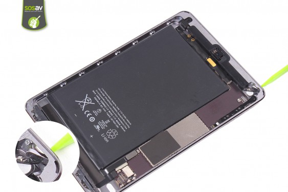

Utilisez une spatule en nylon afin d'extraire le bouton power de son logement.

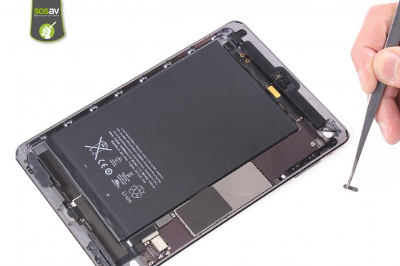

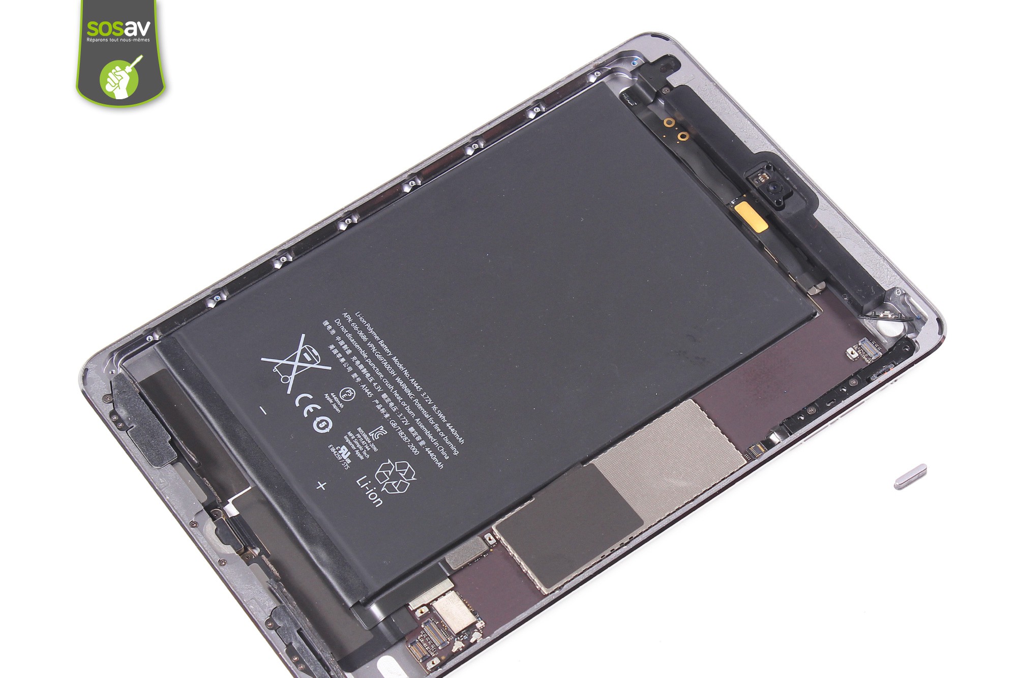

A l'aide de la pince, saisissez puis retirez le bouton power.
Le bouton power de l'iPad Mini WiFi est désormais démonté.Procédez à son remplacement par une pièce neuve si cela est nécessaire.
