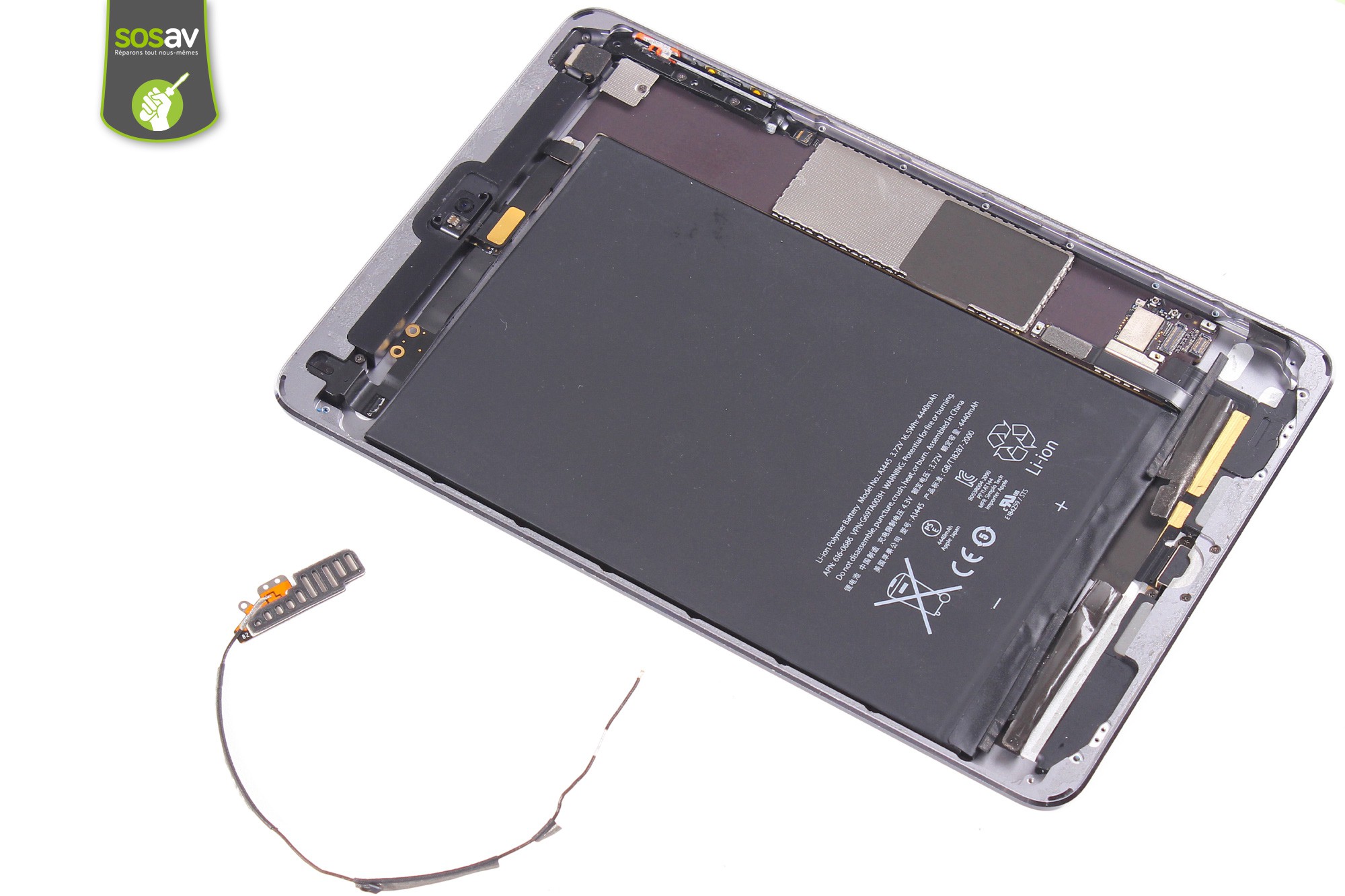

A l'aide de la pointe de la spatule en nylon, déconnectez l'antenne gauche.Déclipsez ensuite la première partie du câble de l'antenne, comme indiqué sur les photos 3 et 4 de cette étape.
Toujours avec la spatule en nylon, décollez en douceur l'antenne gauche jusqu'au niveau du connecteur de charge.Utilisez ensuite le tournevis cruciforme afin de dévisser la vis entourée en rouge.Cette vis sert à maintenir le haut-parleur droit.
A l'aide d'un tournevis cruciforme, dévissez les trois vis entourées en rouge.Ces vis servent à maintenir l'antenne gauche de l'iPad sur le chassis.Utilisez ensuite une spatule en nylon afin de décoller l'antenne gauche.
Saisissez l'antenne gauche puis retirez-la en douceur.
L'antenne gauche de l'iPad Mini WiFi est désormais démontée.Procédez à son remplacement par une pièce neuve si cela est nécessaire.
