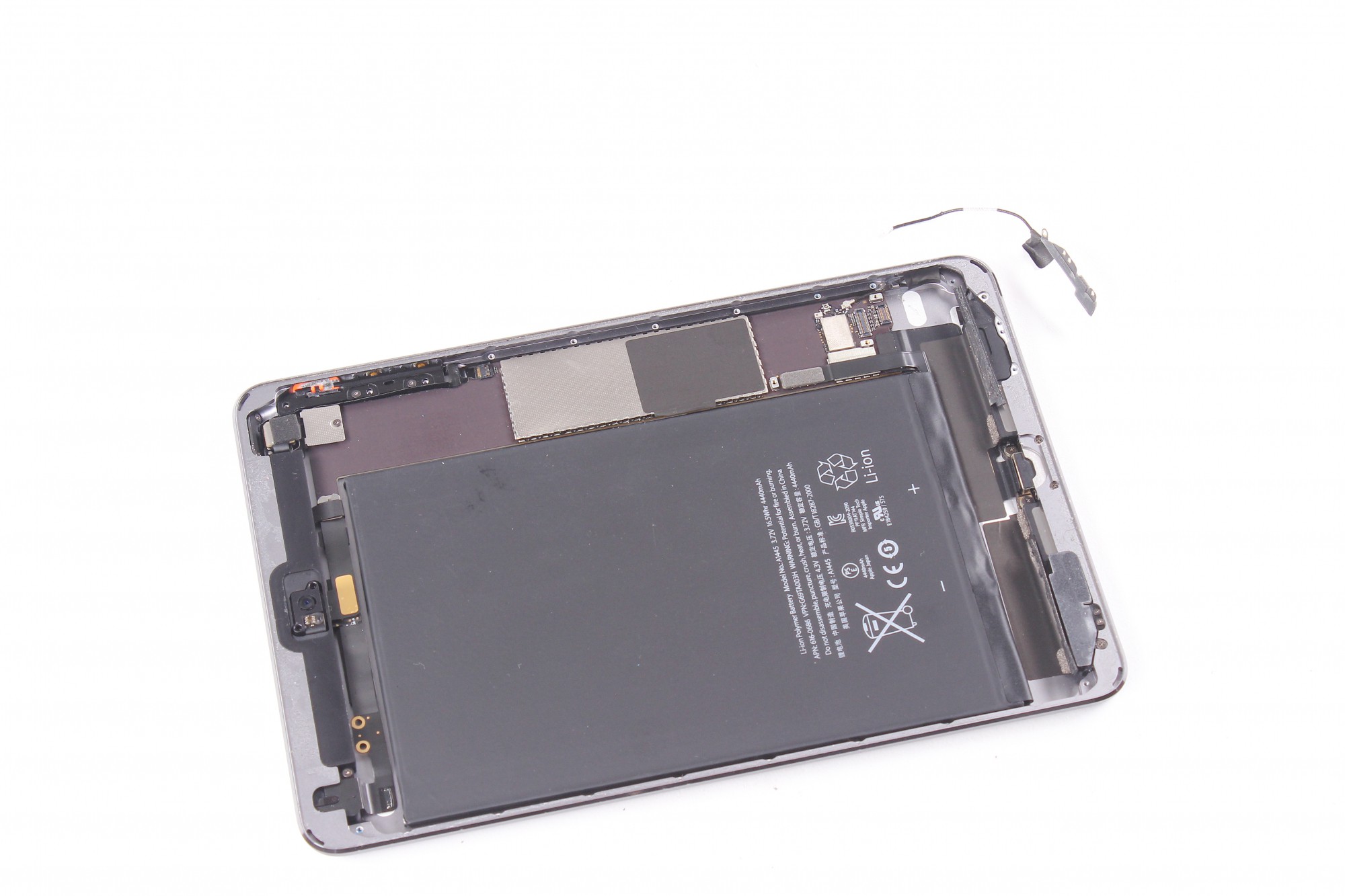

A l'aide du tournevis cruciforme, dévissez les quatre vis entourées en rouge.Ces vis servent à maintenir l'antenne droite en place.
Reprenez la spatule en nylon, décollez délicatement l'antenne droite.TIrez ensuite très délicatement dessus afin de l'extraire de son logement.Puis déclipser le connecteur de la carte mère.
L'antenne droite de l'iPad mini WiFi est désormais démontée.Procédez à son remplacement par une pièce neuve si cela est nécessaire.
