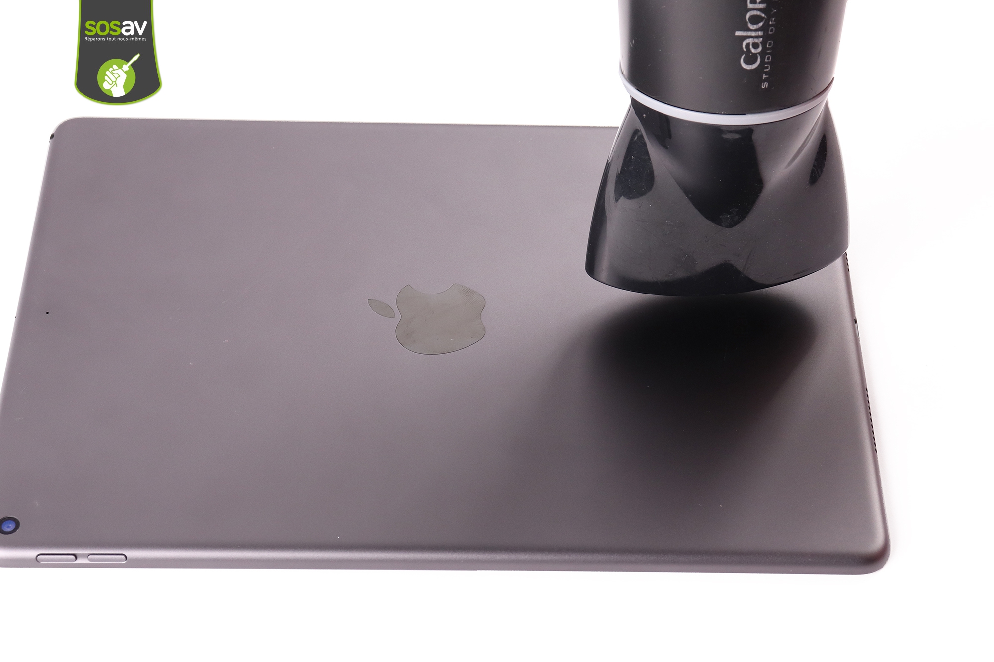

Pour ouvrir l'appareil il faudra chauffer les bords de l'écran avec un sèche cheveux pour ramollir la colle qui le fixe au châssis.Attention la colle est très forte, il faudra pas hésiter à chauffer assez longtemps pour qu'elle puiss fondre assez pour décoller l'écran.

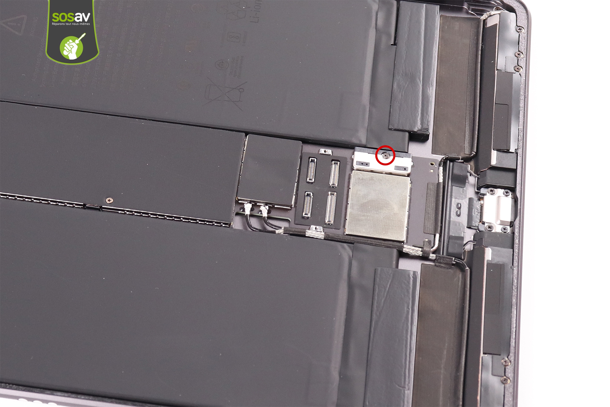

Maintenant dévissez la vis entourée en rouge avec le tournevis cruciforme.

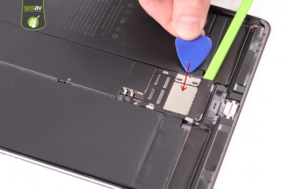

Puis chauffez la zone où se situe la vis, mais par l'arrière de l'appareil, pour éviter de chauffer la batterie directement.Une fois bien chaufez, insérez la spatule en nylon sous la carte mère pour la soulevez afin s'y insérez un médiator.Il faudra laisser le médiator à cet endroit pour le reste de la réparation car il empêche la carte de mère de faire contact avec la batterieVous venez de couper le courant et cela évitera tout court-circuit.

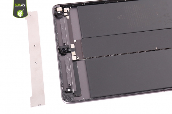

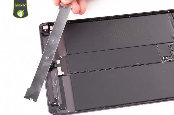

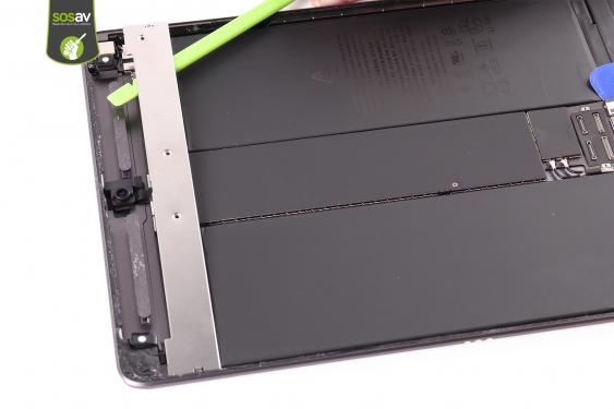

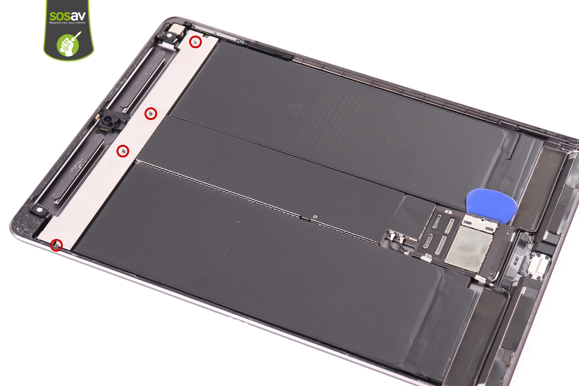

Maintenant dévissez toutes les vis entourées en rouge avec le tournevis cruciforme

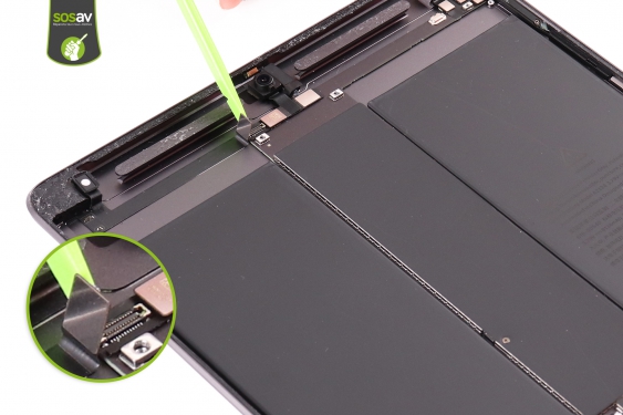

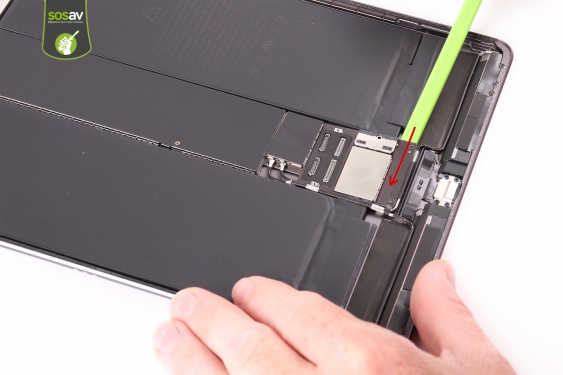

Puis retirez la plaque en métal avec la spatule en nylon.

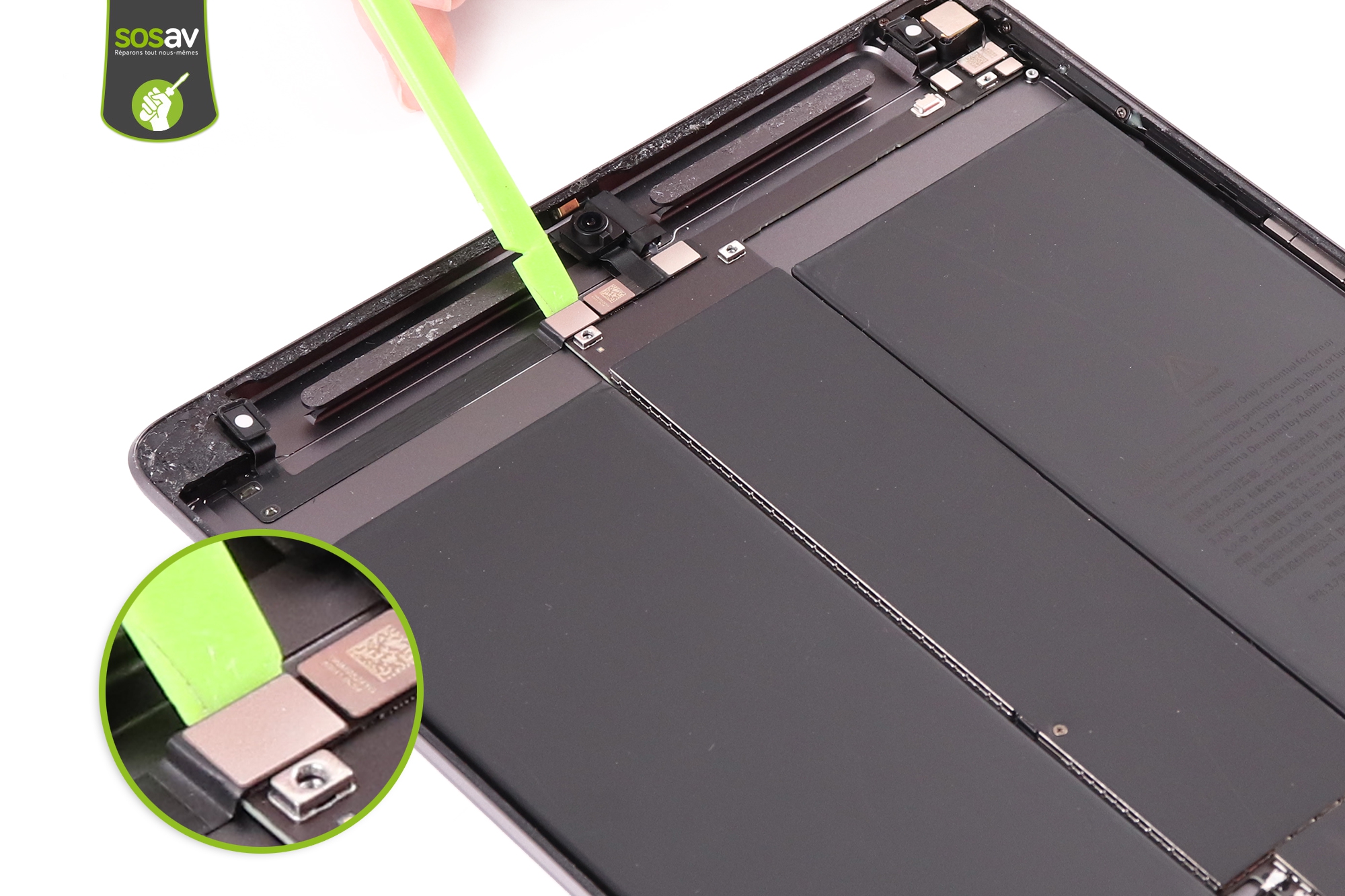

Ensuite débranchez le connecteur de la prise jack.

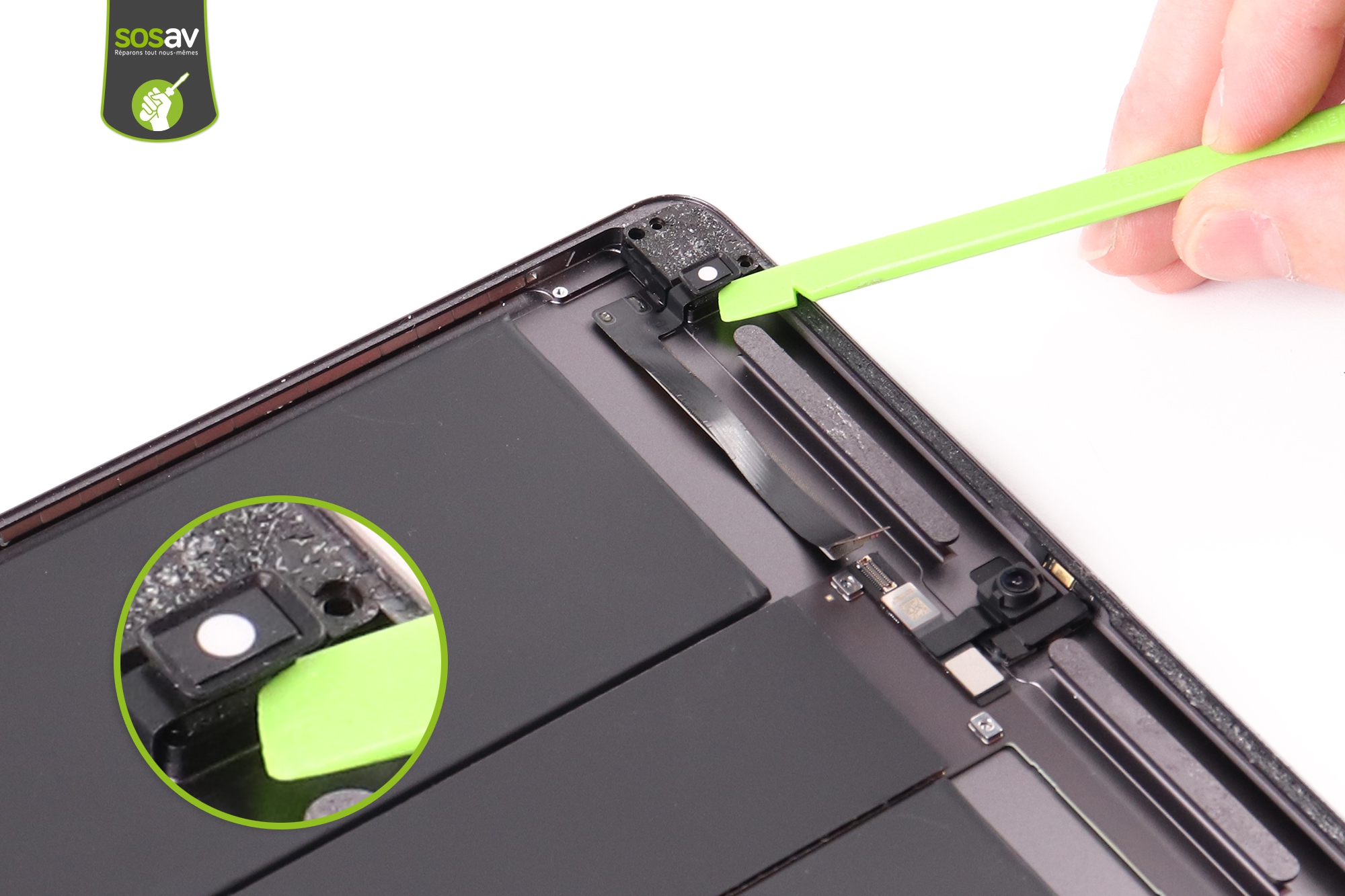

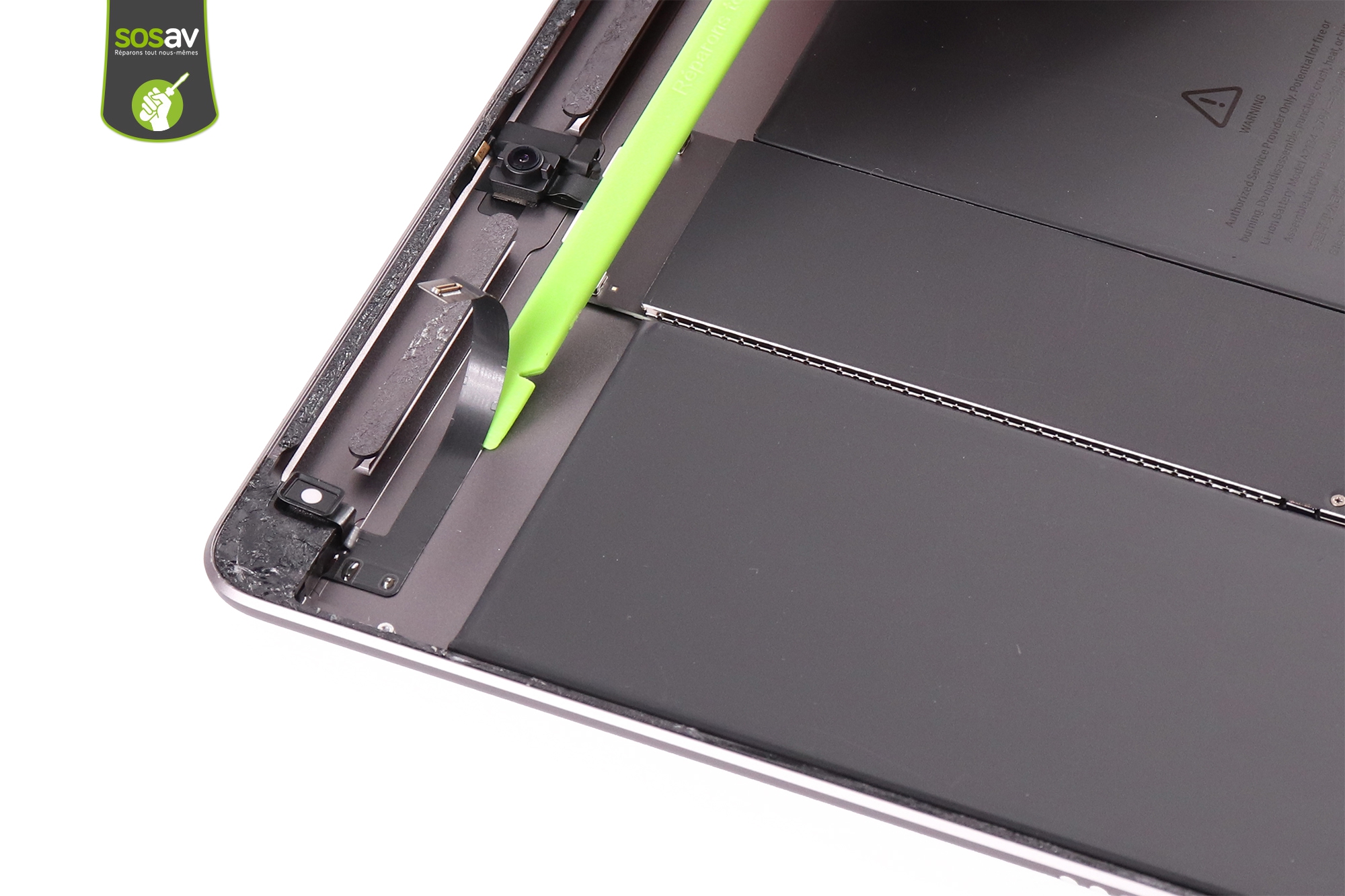

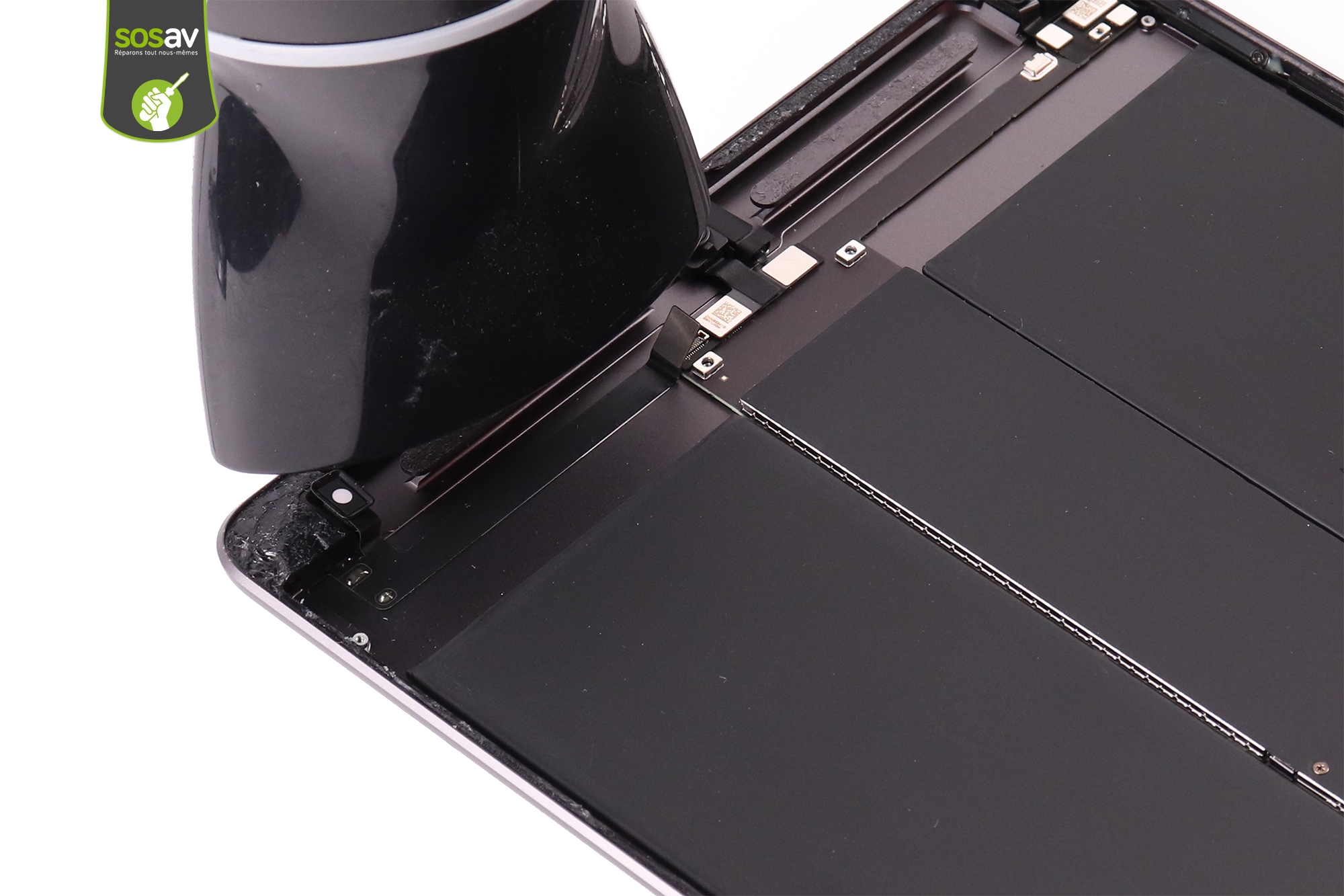

Et chauffez la nappe de la prise jack pour ramollir la colle qui la fixe à l'appareil.

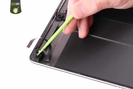

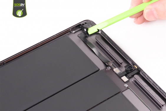

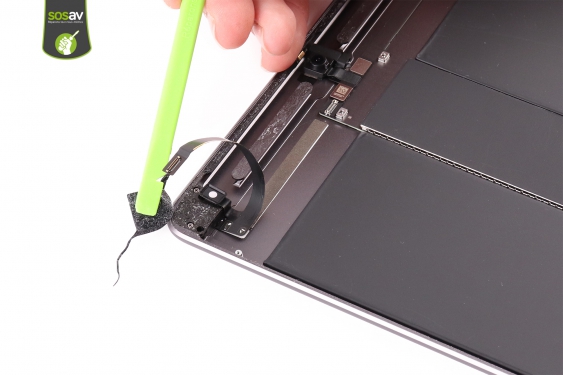

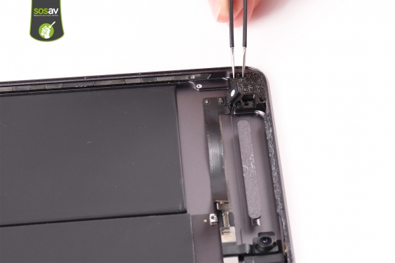

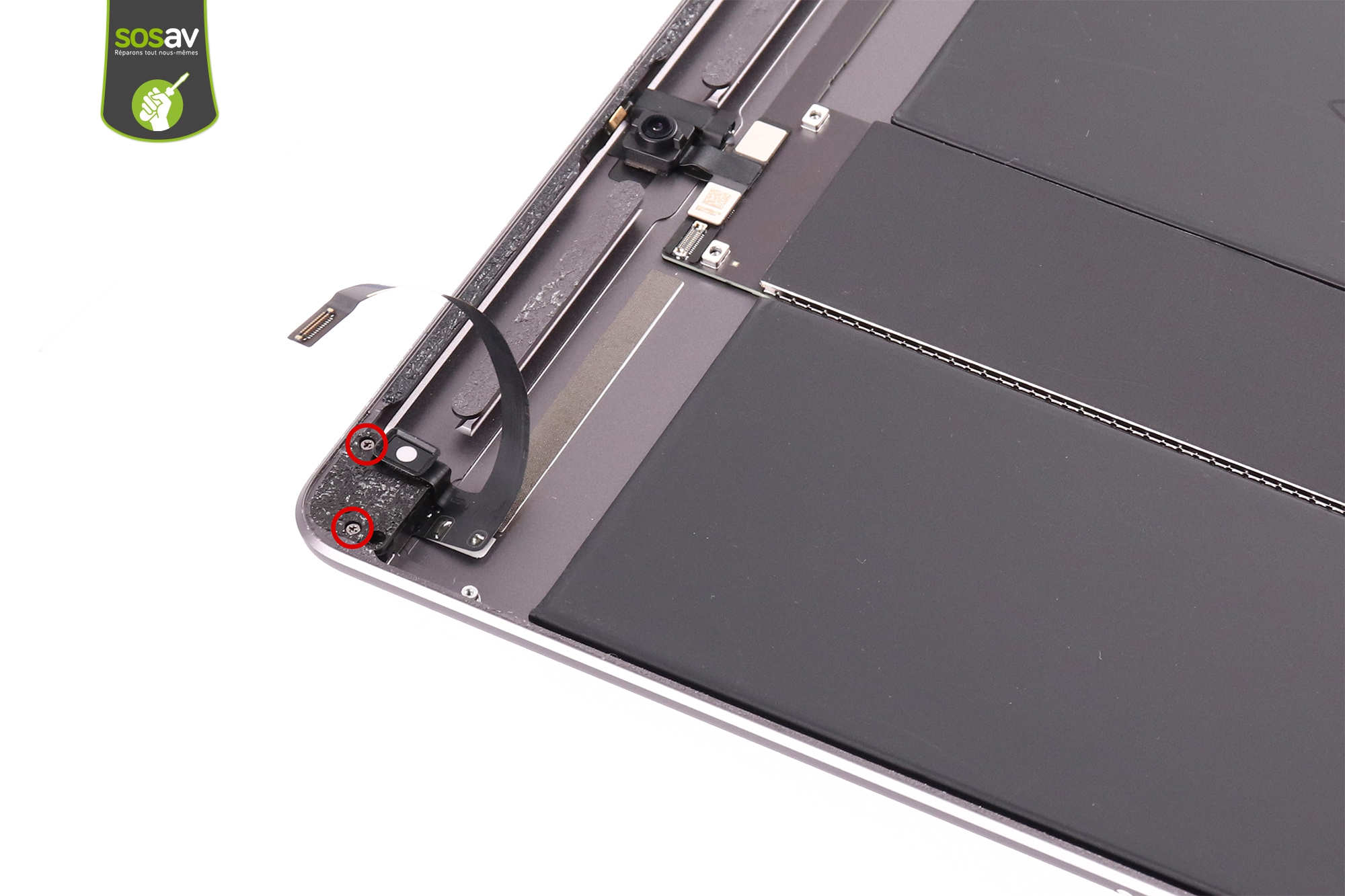

Ensuite décollez la nappe ainsi que ce petit auto-collant noir qui cache 2 vis cruciforme.
Ensuite dévissez les 2 vis cruciforme.

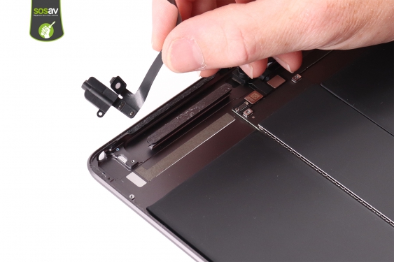

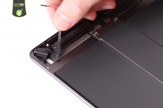

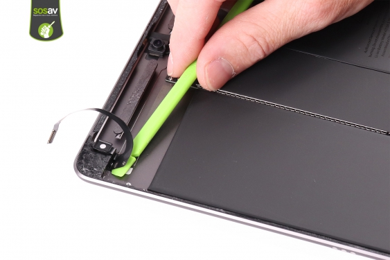

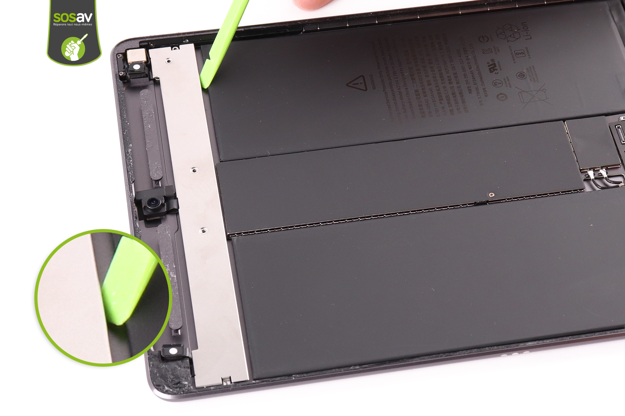

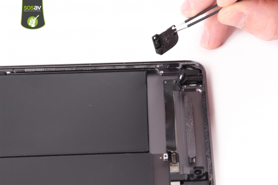

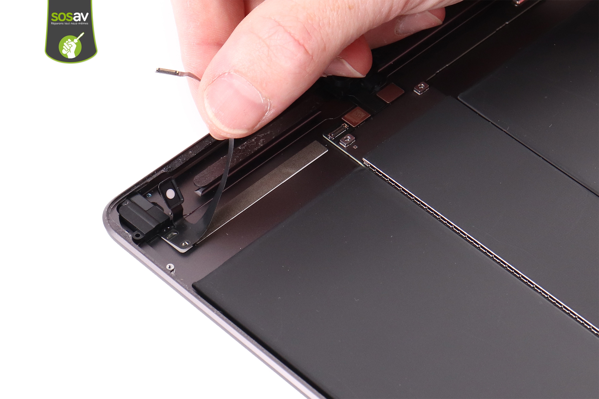

Ensuite soulevez la nappe pour accéder et retirer le support de la prise jack.

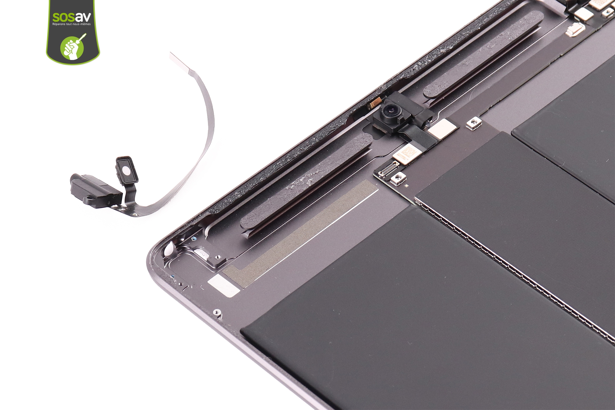

Maintenant vous pouvez retirer la prise jack.
Et voilà, la prise jack iPad Air 3 est retirée, vous pouvez en installer une nouvelle.
