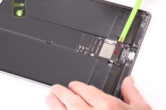

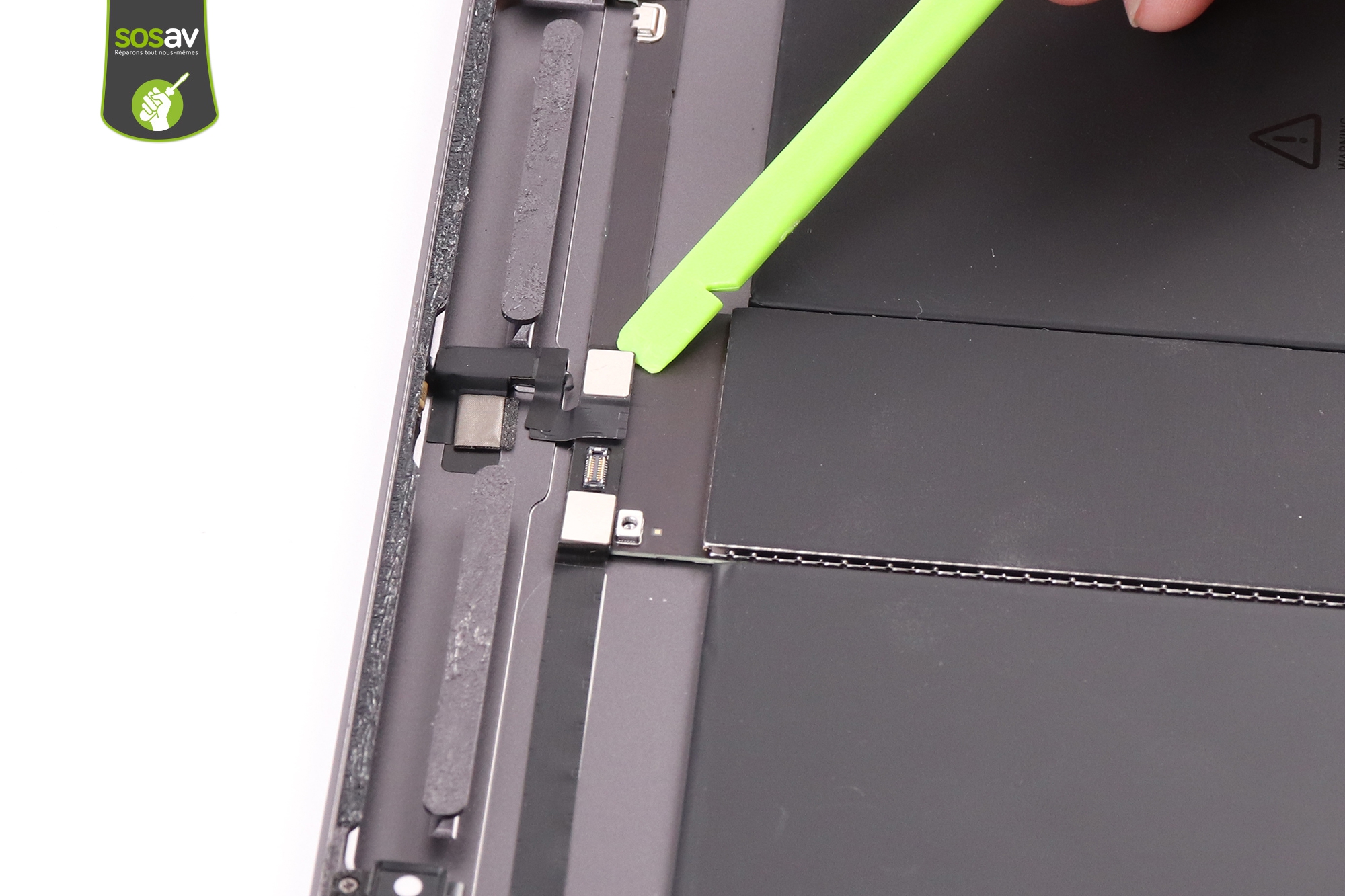

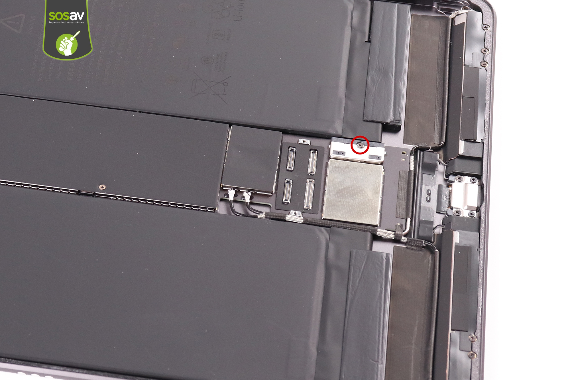

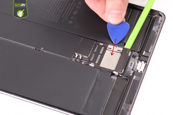

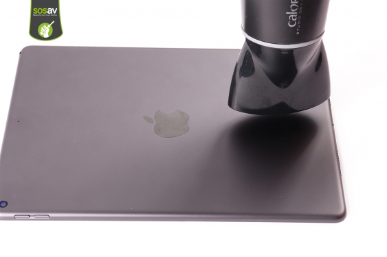

Maintenant dévissez la vis entourée en rouge avec le tournevis cruciforme.Puis chauffez la zone où se situe la vis, mais par l'arrière de l'appareil, pour éviter de chauffer la batterie directement.Une fois bien chauffé, insérez la spatule en nylon sous la carte mère pour la soulever afin d'y insérer un médiator.Il faudra laisser le médiator à cet endroit pour le reste de la réparation car il empêche la carte de mère de faire contact avec la batterieVous venez de couper le courant et cela évitera tout court-circuit.
Déconnectez la caméra avant avec la spatule en nylon.
Et voilà, la caméra avant est démonté, vous pouvez passer à la suite.

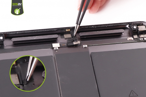

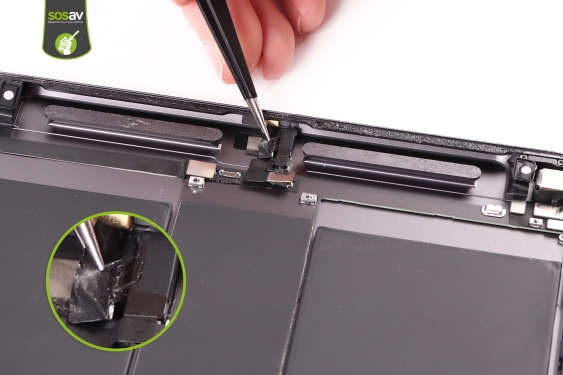

Maintenant déconnectez la nappe du micro.Puis soulevez cet autocollant noir.

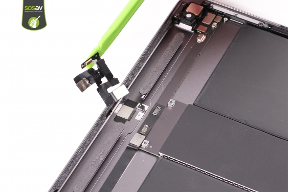

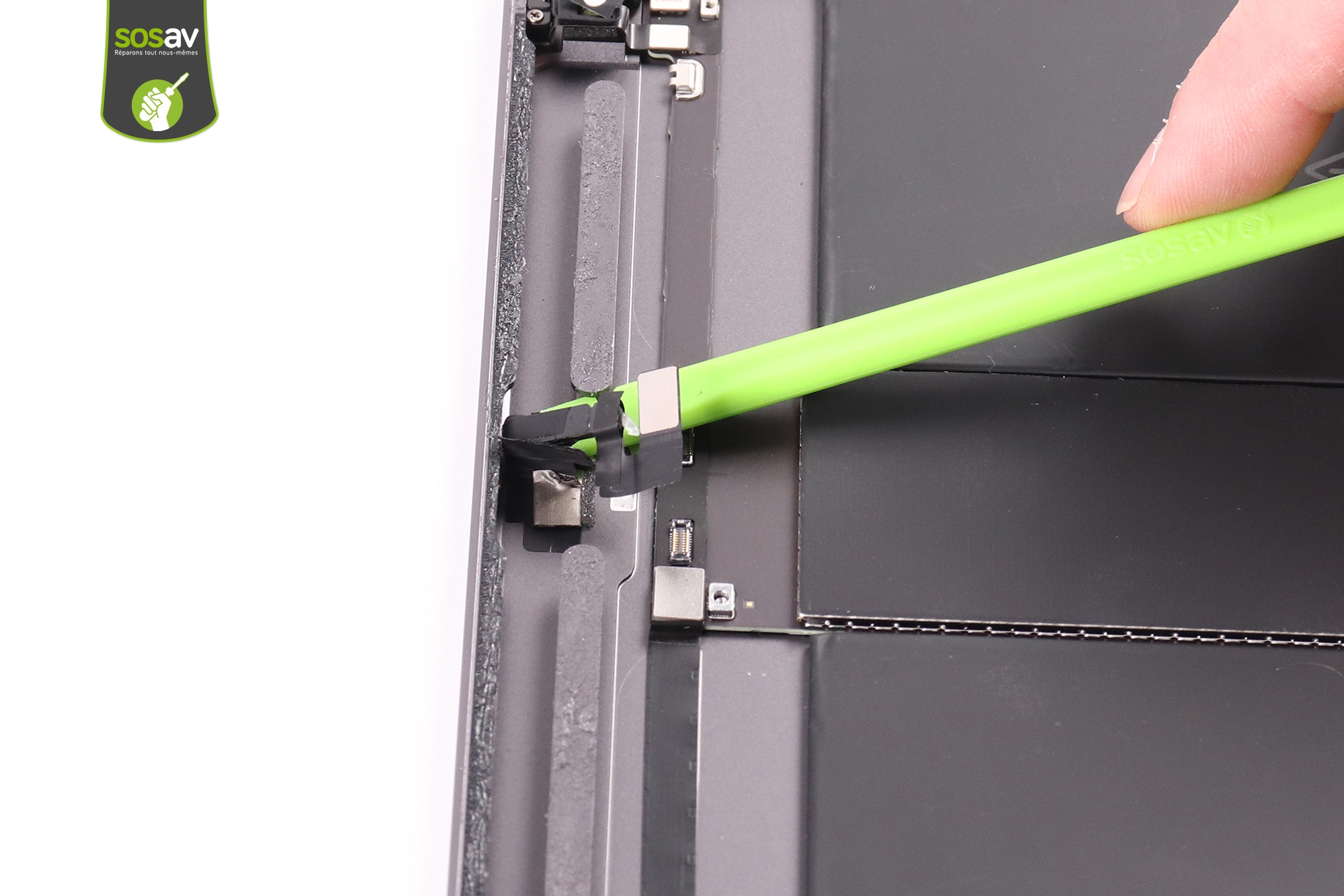

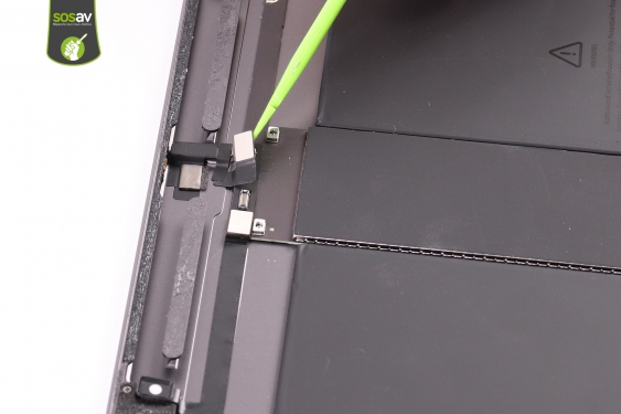

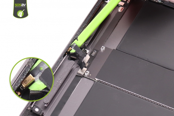

Ensuite insérez la spatule en nylon sous le micro et faîtes délicatement levier pour le décoller.

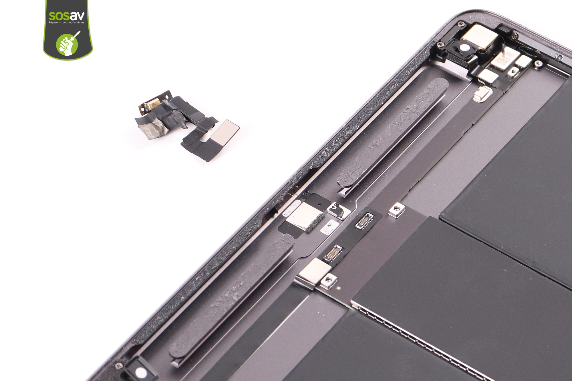

Et voilà, le micro iPad Air 3 est démonté, vous pouvez installer un nouveau micro.
