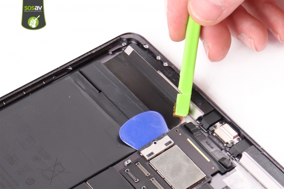

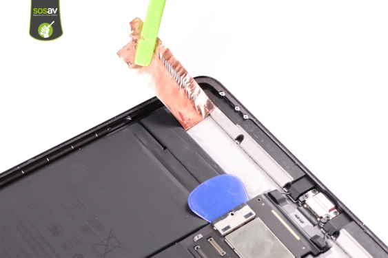

Ensuite décollez les câbles, en commençant par celui de gauche.

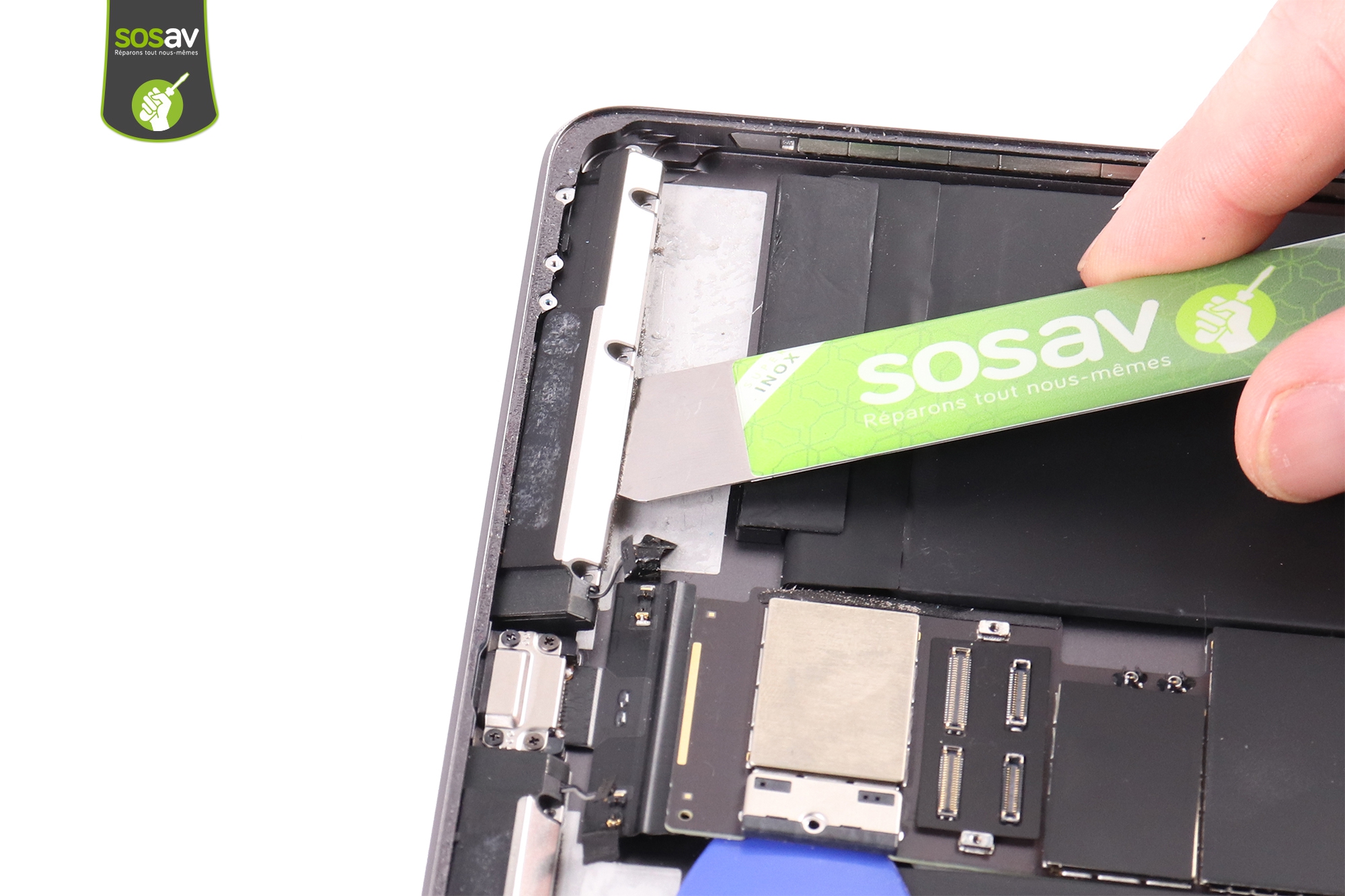

Puis décollez l'antenne Wifi à gauche.

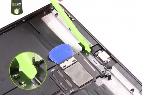

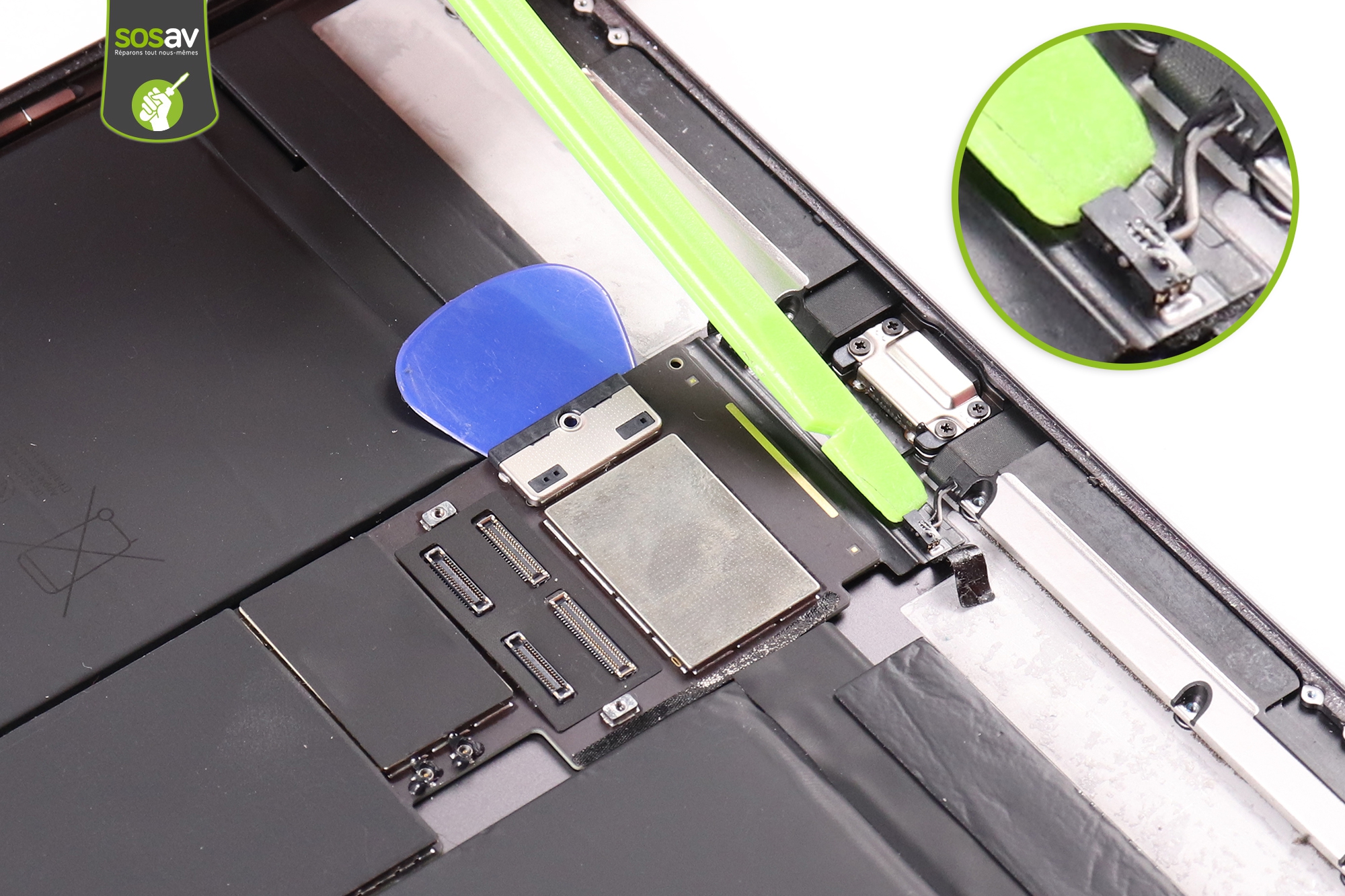

Décollez ensuite le câble à droite.
Et décollez l'antenne de droite.

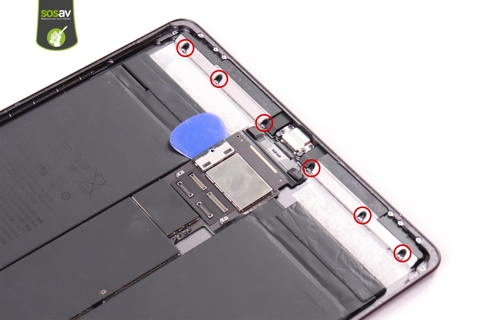

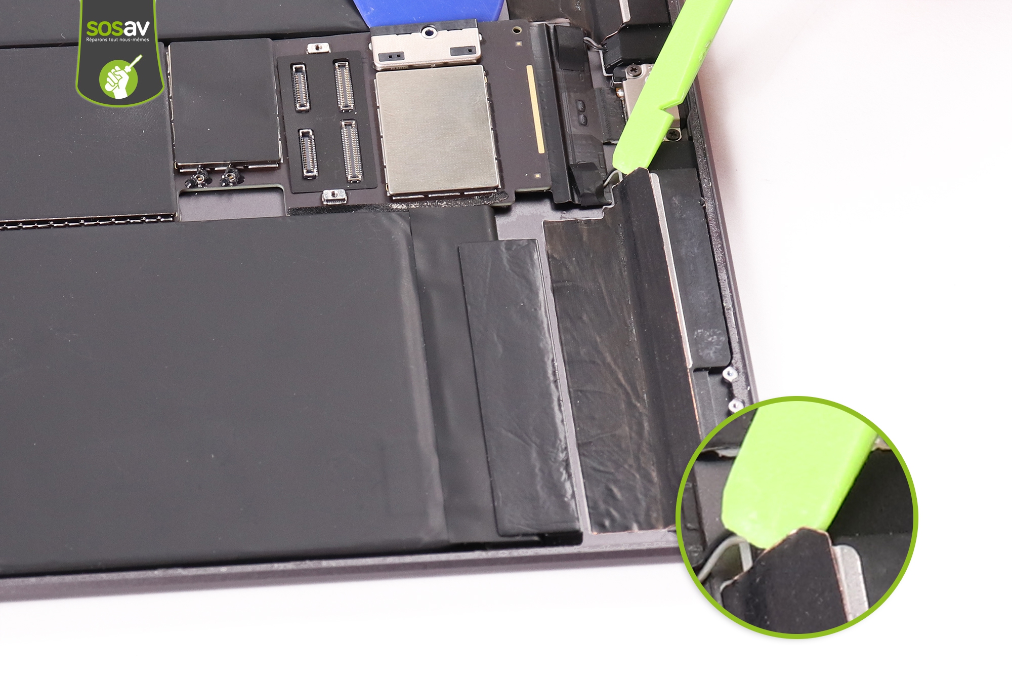

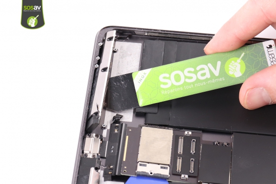

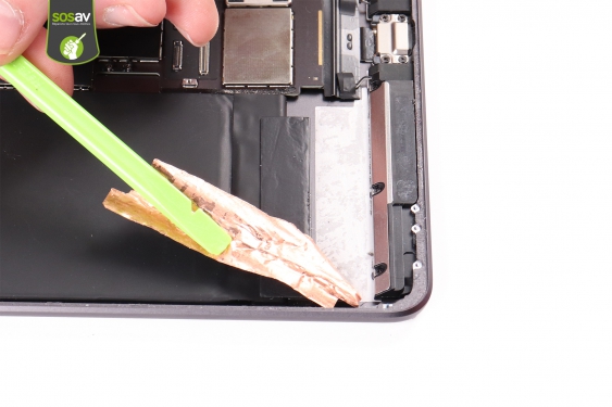

Maintenant décollez les autocollants noir qui recouvrent les haut-parleur externe.
Puis dévissiez les vis entourées en rouge avec le tournevis cruciforme.

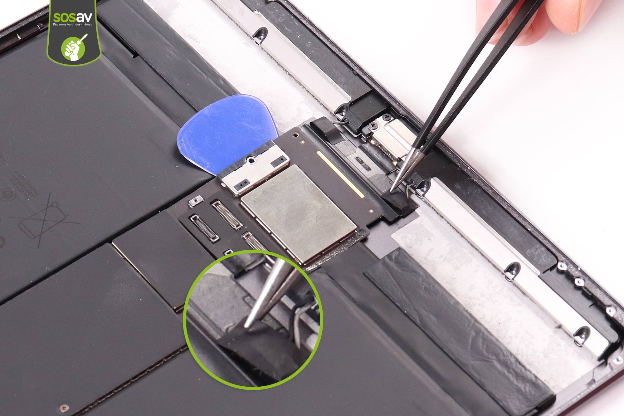

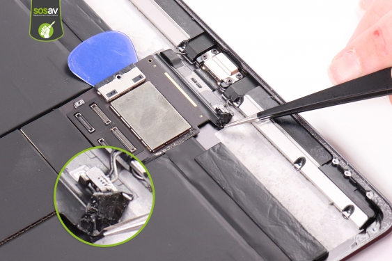

Ensuite retirez les autocollant noir qui recouvrent les connecteurs des haut-parleurs.

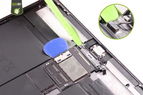

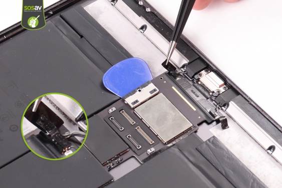

Puis déconnectez les haut-parleurs.

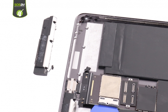

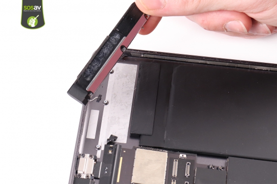

Inséérez la pointe de la spatule iSesamo sous un haut-parleur et faites délicatement levier pour le soulever et le retirer.

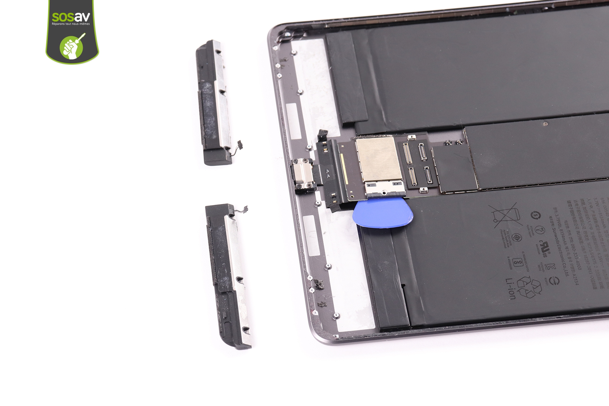

Effectuez la même opération pour l'autre haut-parleur.
Et voilà, les haut-parleurs iPad Air 3 sont démontés, vous pouvez en installer de nouveaux.
