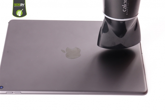

Pour ouvrir l'appareil il faudra chauffer les bords de l'écran avec un sèche cheveux pour ramollir la colle qui le fixe au châssis.Attention la colle est très forte, il faudra pas hésiter à chauffer assez longtemps pour qu'elle puiss fondre assez pour décoller l'écran.
Une fois bien chauffé, il faudra insérer la pointe de la spatule iSesamo dans un coin de l'appareil pour crée une petite ouverture. Vous pouvez utiliser ce même outil en le glissant sur tout le tour de l'appareil pour déoller petit à petit l'écran.N'hésitez pas à placer les médiators de votre kit outil à chaque rebords pour éviter que l'écran ne se recolle.Attention, si vous sentez que ça resiste beaucoup, il ne faudra pas hésiter à chauffer d'avantage pour ne pas abimer.

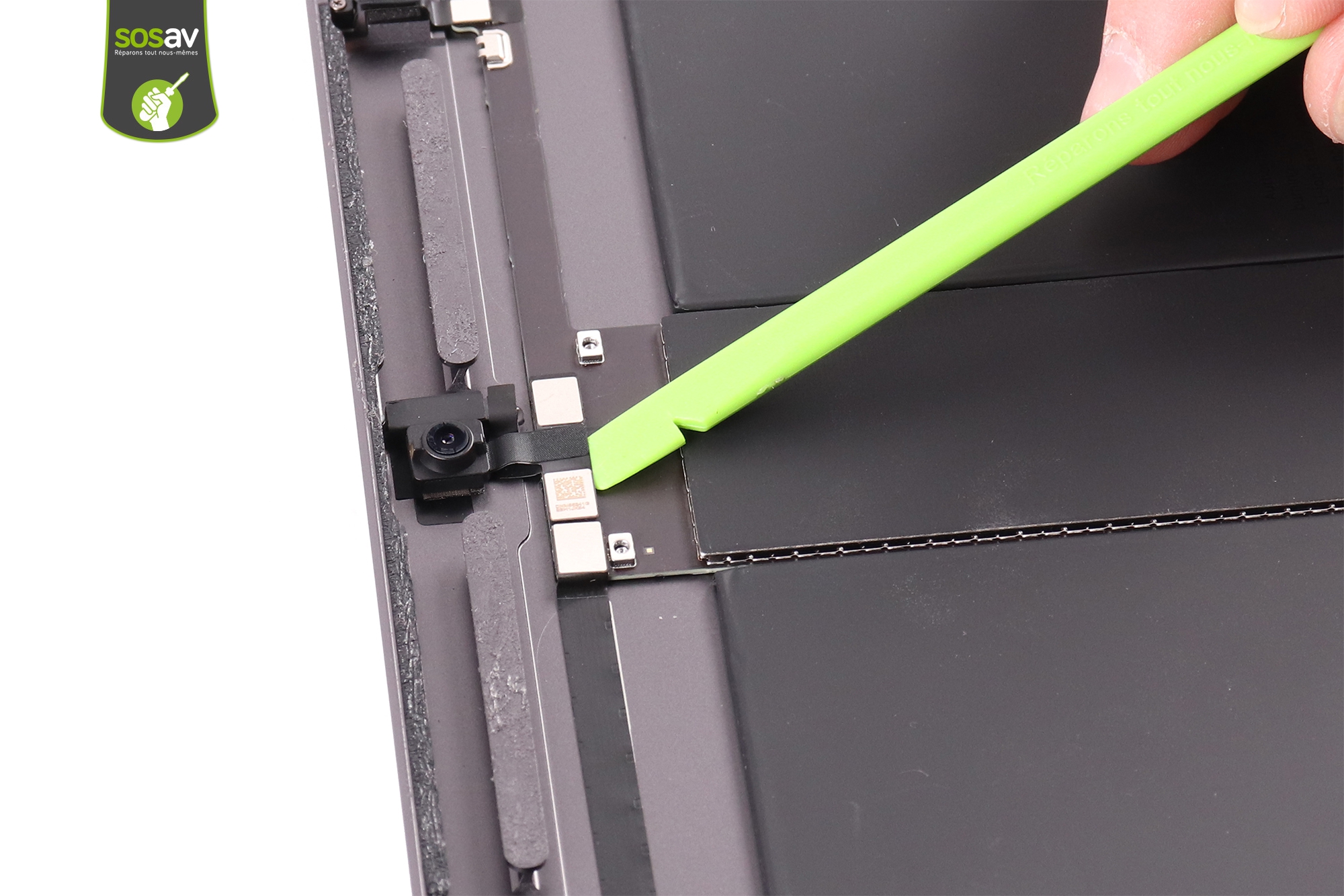

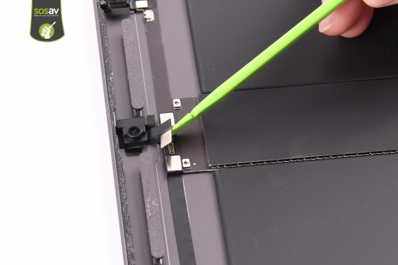

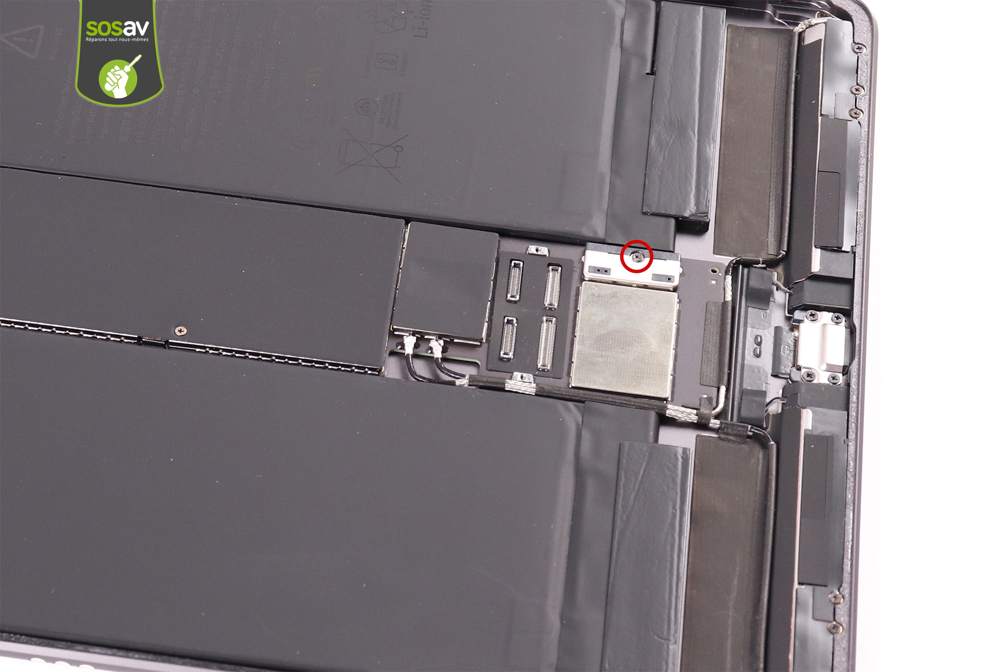

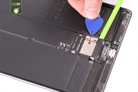

Maintenant dévissez la vis entourée en rouge avec le tournevis cruciforme.Puis chauffez la zone où se situe la vis, mais par l'arrière de l'appareil, pour éviter de chauffer la batterie directement.Une fois bien chaufez, insérez la spatule en nylon sous la carte mère pour la soulevez afin s'y insérez un médiator.Il faudra laisser le médiator à cet endroit pour le reste de la réparation car il empêche la carte de mère de faire contact avec la batterieVous venez de couper le courant et cela évitera tout court-circuit.

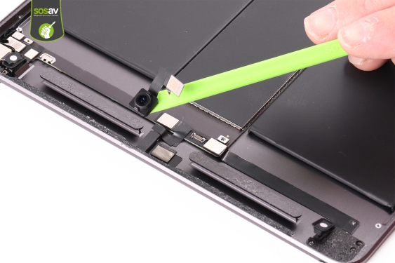

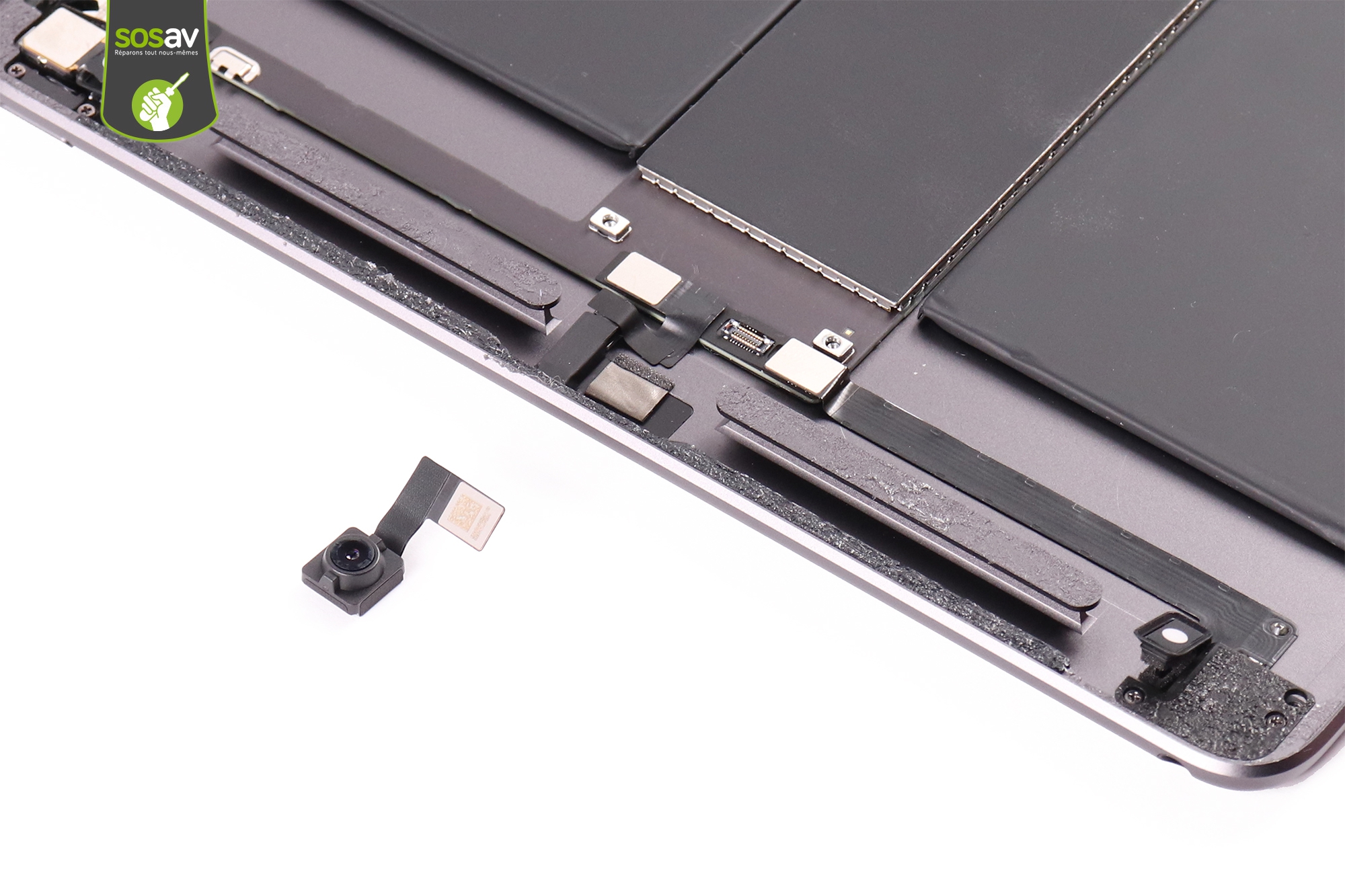

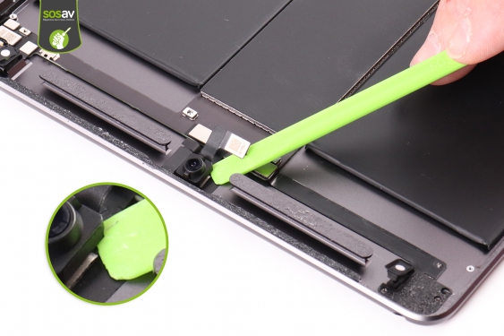

Déconnectez la caméra avant avec la spatule en nylon.
Et voilà, la caméra avant iPad Air 3 est démonté, vous pouvez installer votre nouvelle caméra.
