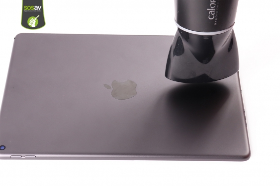

Pour ouvrir l'appareil il faudra chauffer les bords de l'écran avec un sèche cheveux pour ramollir la colle qui le fixe au châssis.Attention la colle est très forte, il faudra pas hésiter à chauffer assez longtemps pour qu'elle puiss fondre assez pour décoller l'écran.

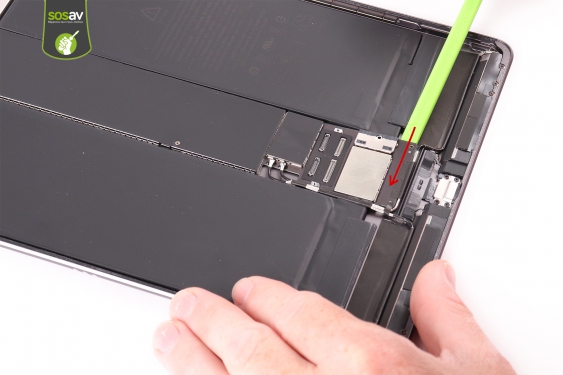

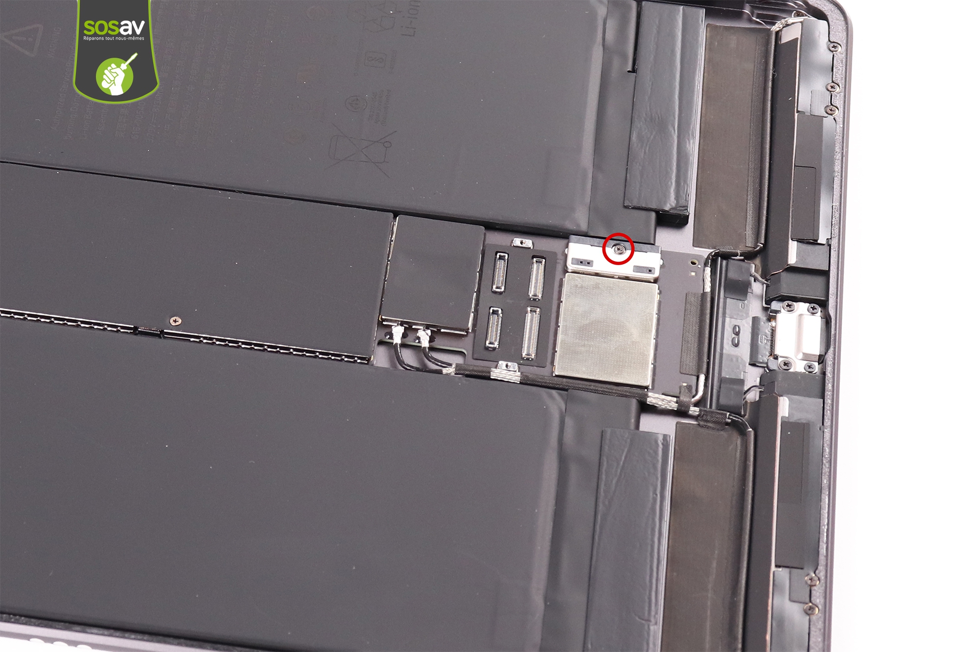

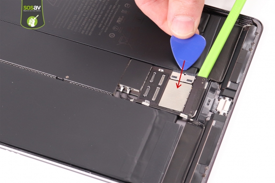

Maintenant dévissez la vis entourée en rouge avec le tournevis cruciforme.Puis chauffez la zone où se situe la vis, mais par l'arrière de l'appareil, pour éviter de chauffer la batterie directement.Une fois bien chauffée, insérez la spatule en nylon sous la carte mère pour la soulever afin d'y insérer un médiator.Il faudra laisser le médiator à cet endroit pour le reste de la réparation car il empêche la carte de mère de faire contact avec la batterieVous venez de couper le courant et cela évitera tout court-circuit.

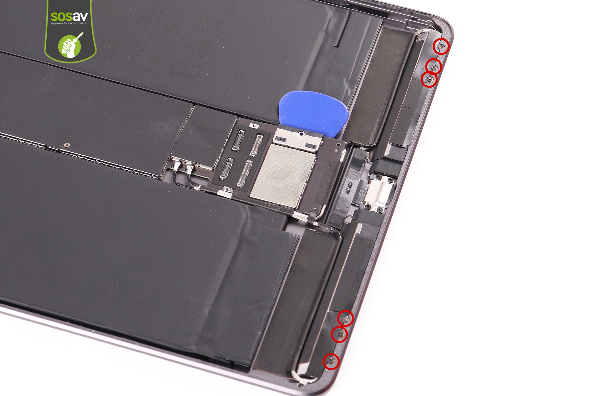

Maintenant dévissez les vis entourées en rouge avec le tournevis cruciforme.

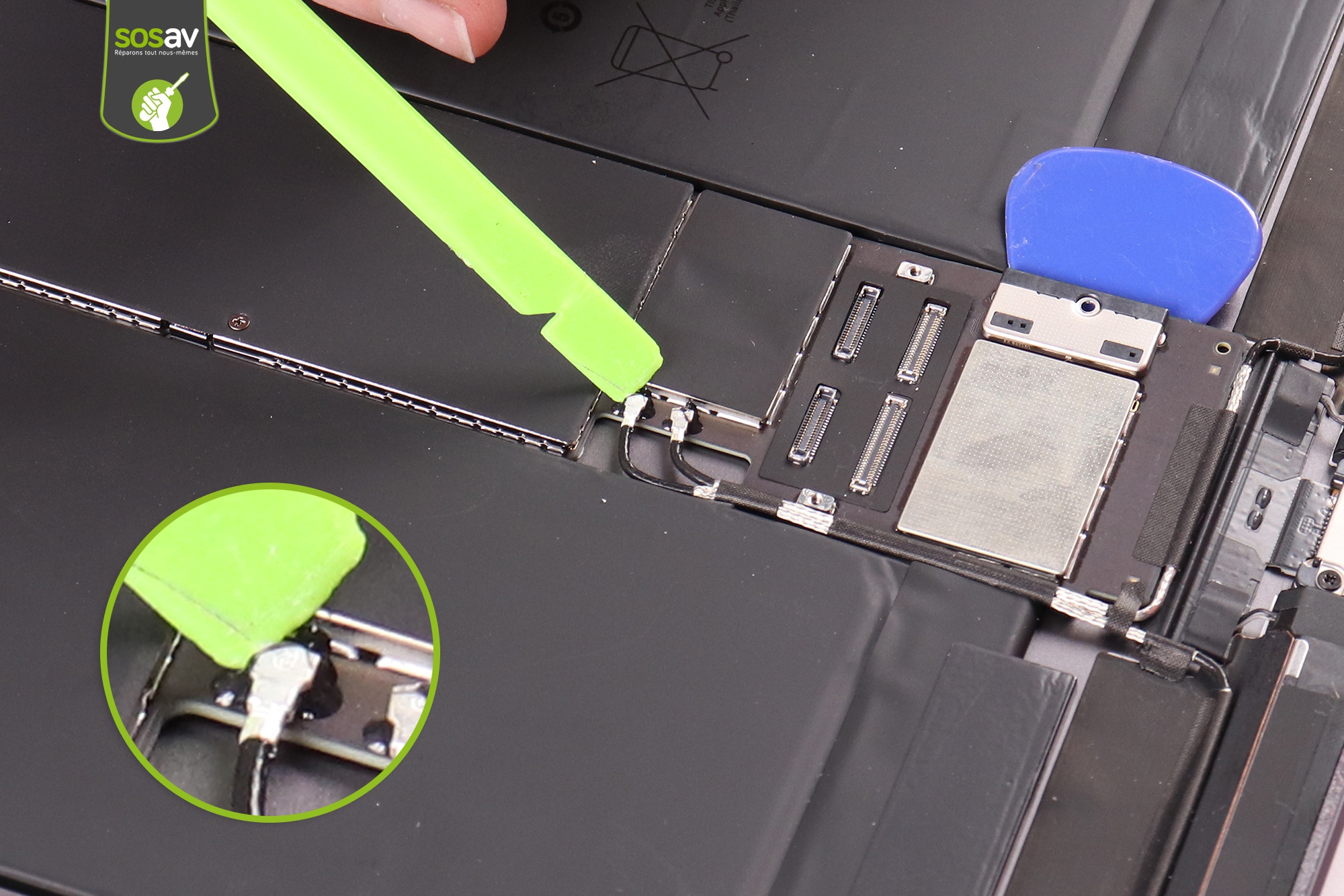

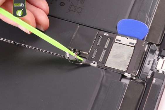

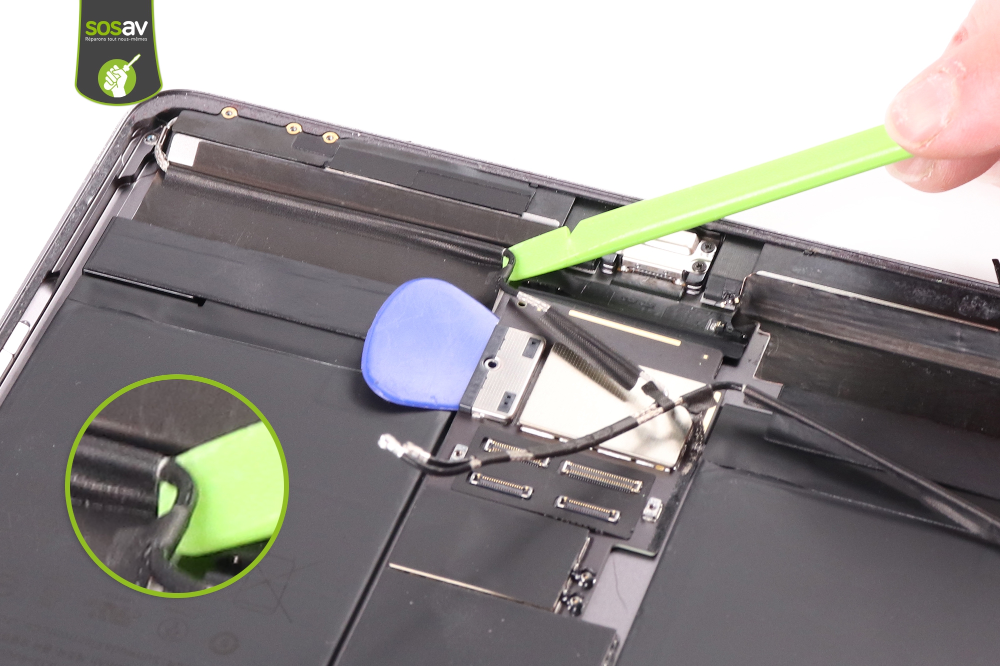

Puis déconnectez les câble d'interconnexion.

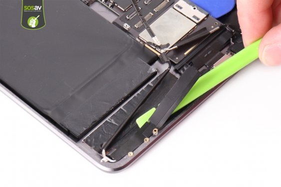

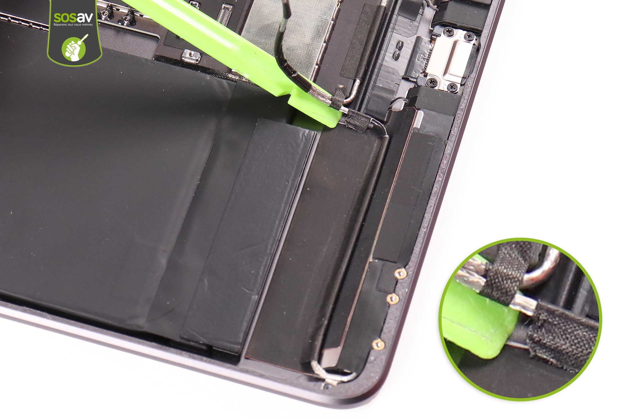

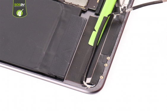

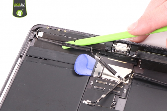

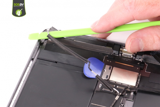

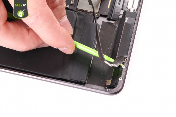

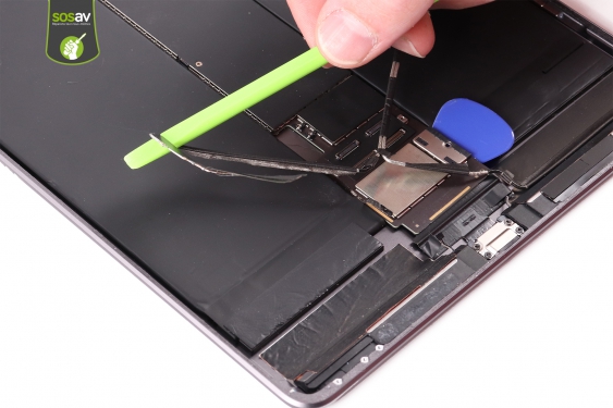

Ensuite décollez les câbles, en commençant par celui de gauche.

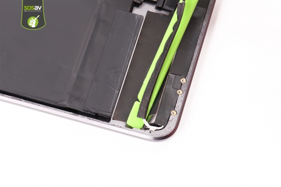

Puis décollez l'antenne Wifi à gauche.

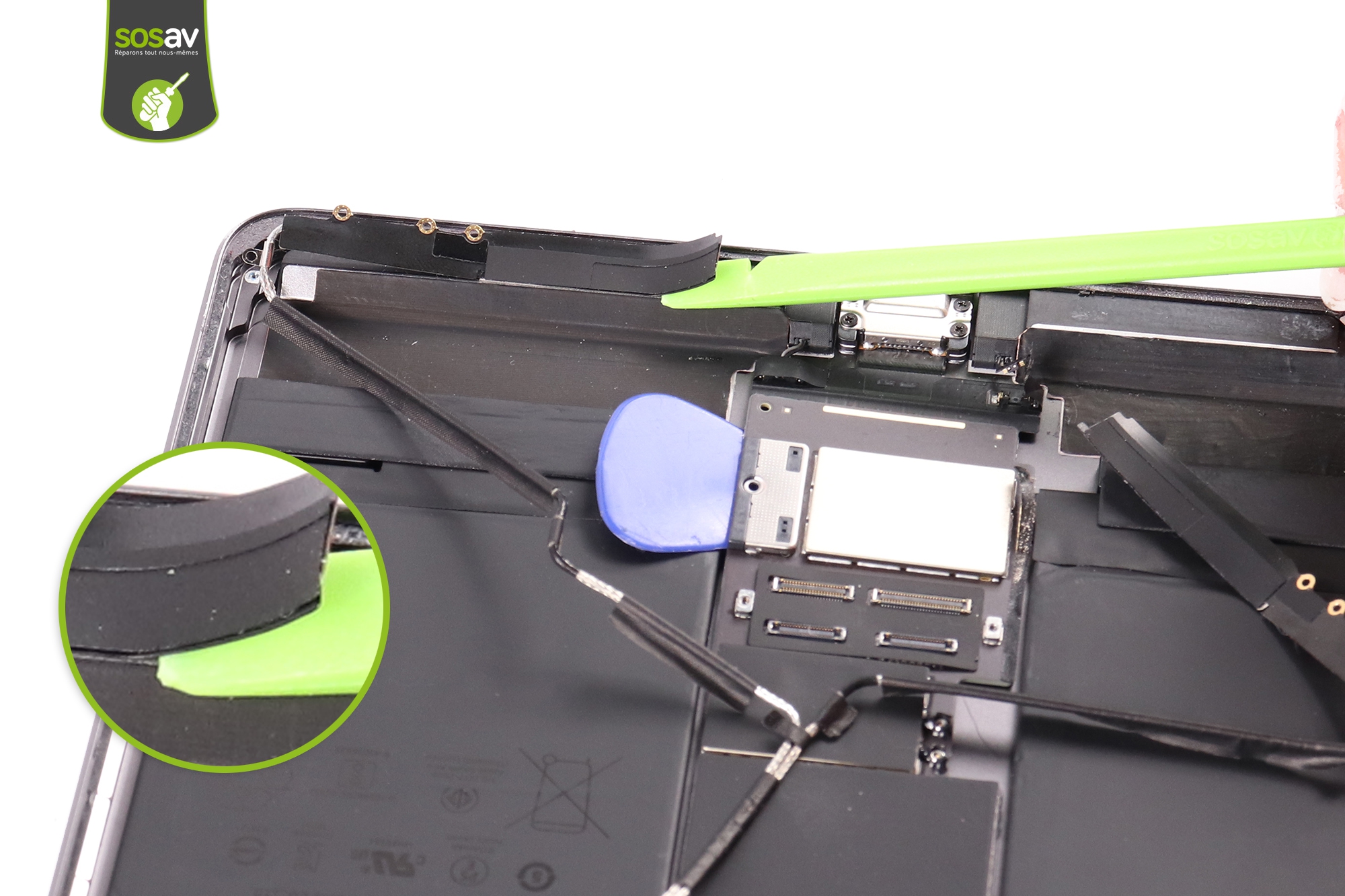

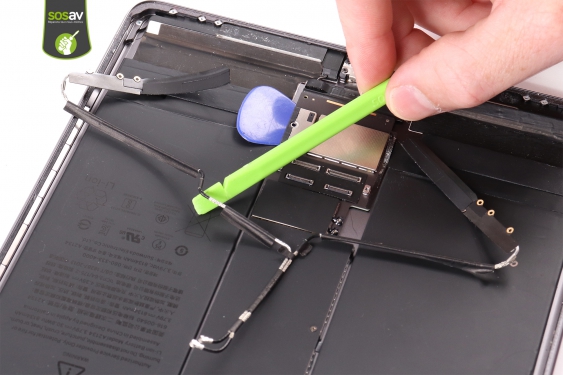

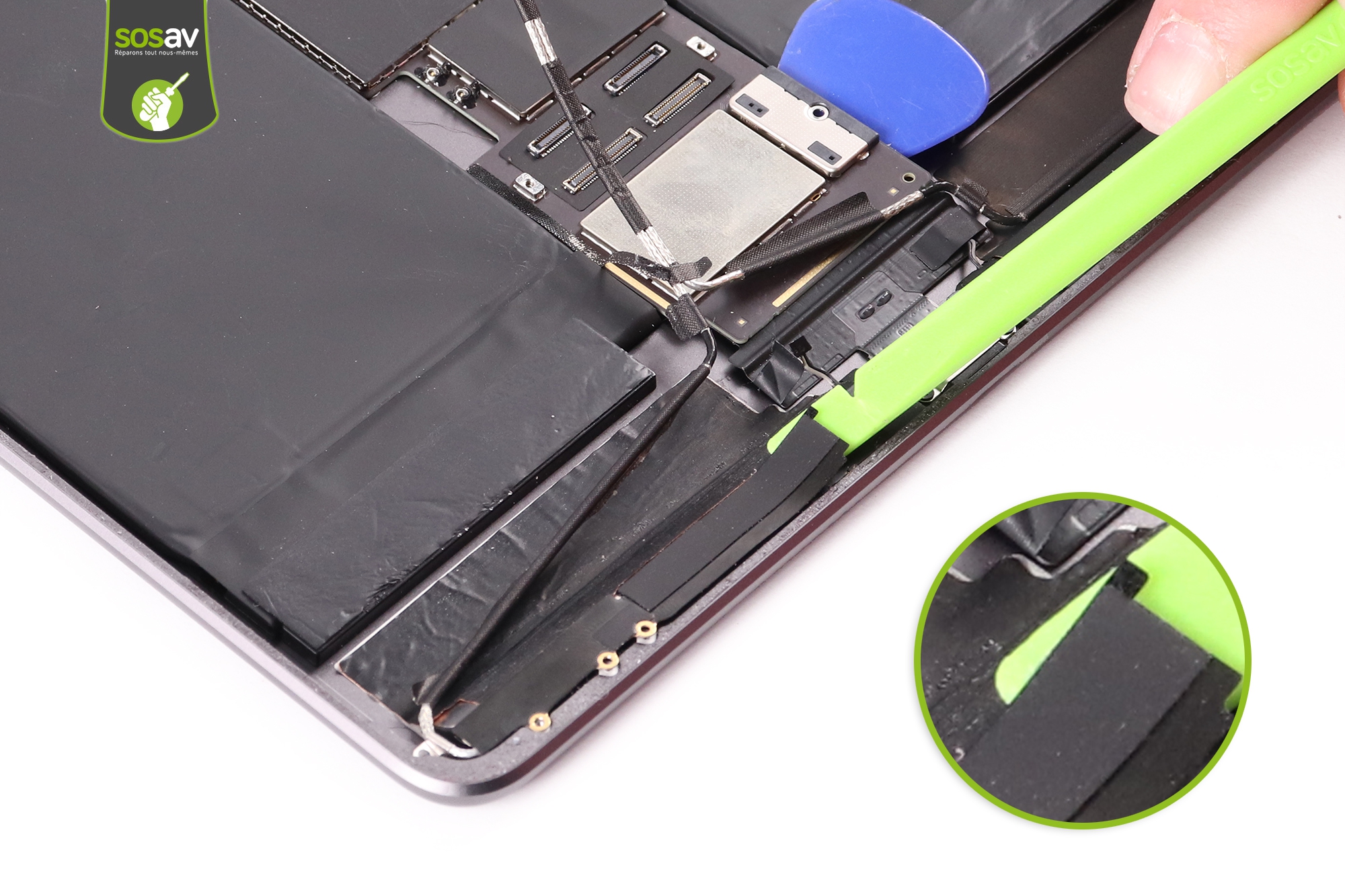

Décollez ensuite le câble à droite.

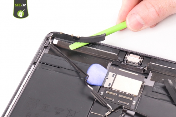

Et décollez l'antenne de droite.

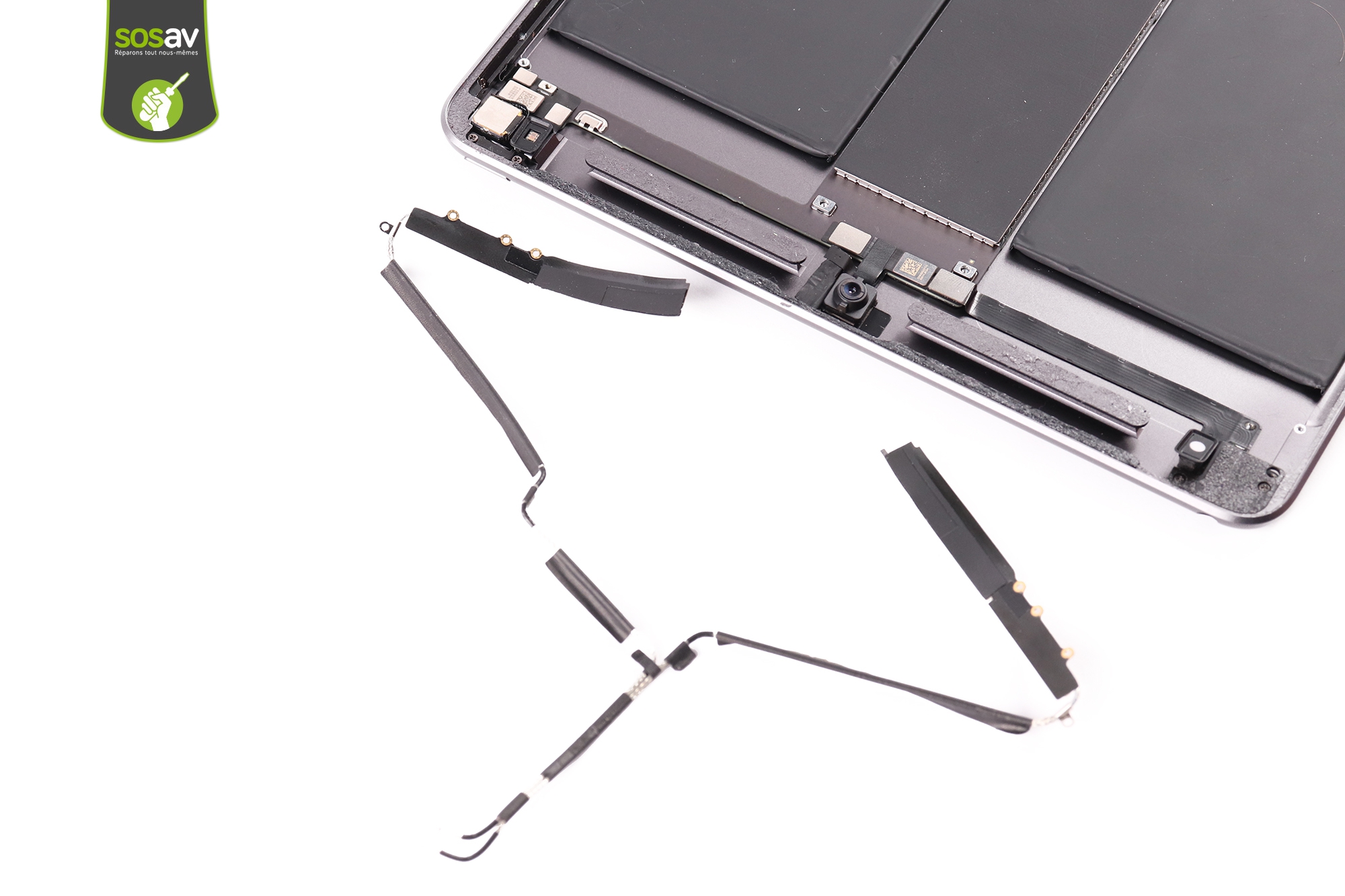

Et voilà, l'antenne Wifi iPad Air 3 est démontée, vous pouvez en installer une nouvelle.
Pour remonter votre iPad Air 3 suivez ce guide en sens inverse.
