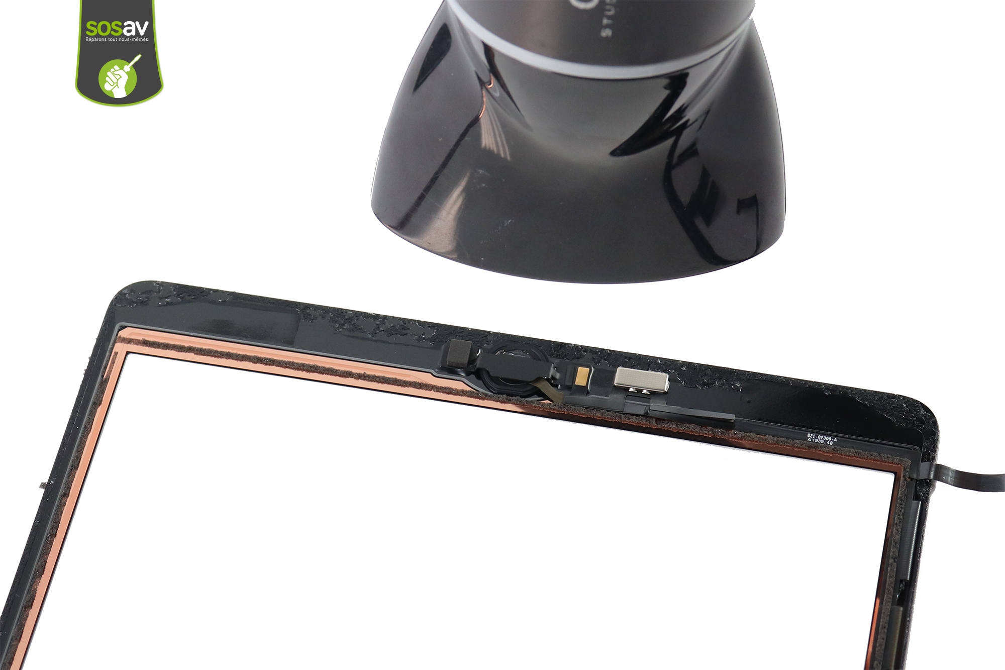

Avec un sèche-cheveux, chauffez 2 à 3 minutes le pourtour de la vitre afin de ramollir la colle qui la maintient.Attention à ne pas trop chauffer le centre du LCD au risque de l'endommager.N'hésitez pas à chauffer de nouveau la vitre si une résistance se fait sentir par la suite !Introduisez ensuite une spatule iSesamo dans une coin, afin de créer une ouverture entre la vitre et le châssis.

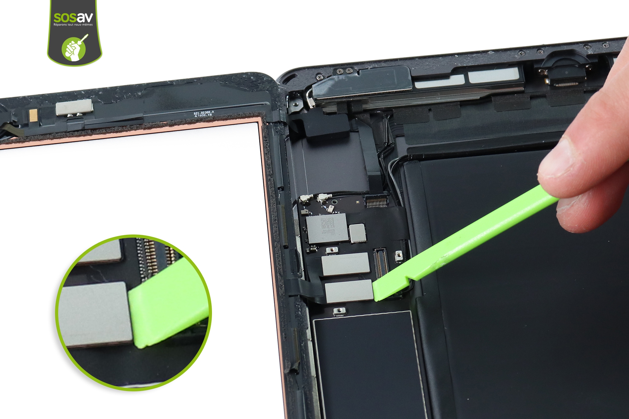

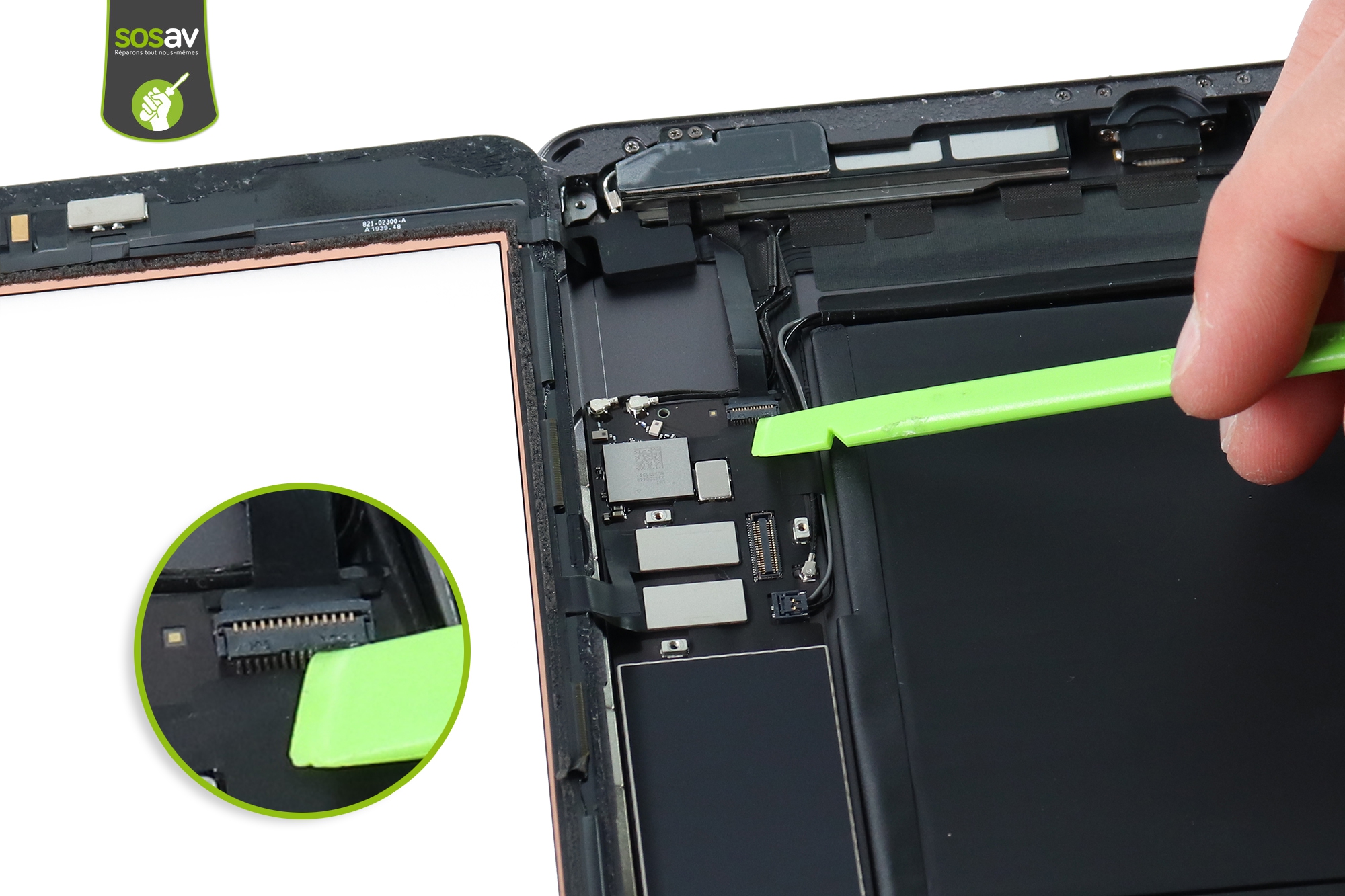

Dévissez les 4 vis cruciformes entourées en rouge afin de basculer l'écran LCD. (Photo 1)A l'aide de la spatule en nylon, faites basculer l'écran à 180° pour libérer l'accès au nappes de l'écran.ATTENTION, l'écran est toujours rattaché à la carte mère !

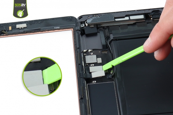

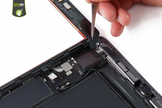

Réutilisez le tournevis cruciforme pour dévisser les vis entourées en rouge. (Photo 1)Avec la pince plate, retirez ensuite la plaque métallique qui protège les nappes.

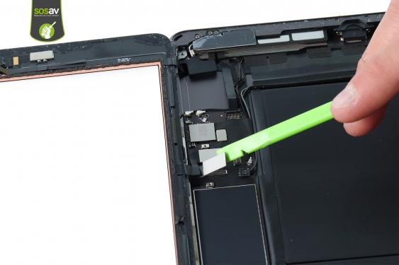

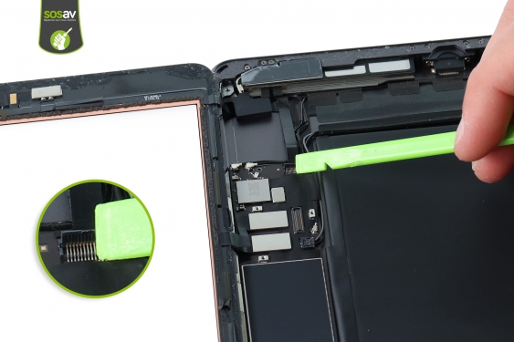

Dévissez ensuite la vis cruciforme entourée en rouge. (Photo 1)Calez un médiator sous le connecteur afin de le soulever et couper le contact de la batterie.Cela évitera les éventuels courts-circuits lors de la suite de la réparation iPad 7.La batterie n'a pas de nappe mais un simple connecteur qui fait contact avec la carte mère. Avec cette méthode, pas besoin de retirer entièrement la batterie ;)

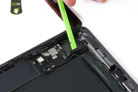

Il ne vous reste plus qu'à débrancher la nappe de l'écran et à séparer l'écran.

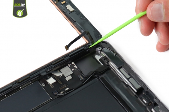

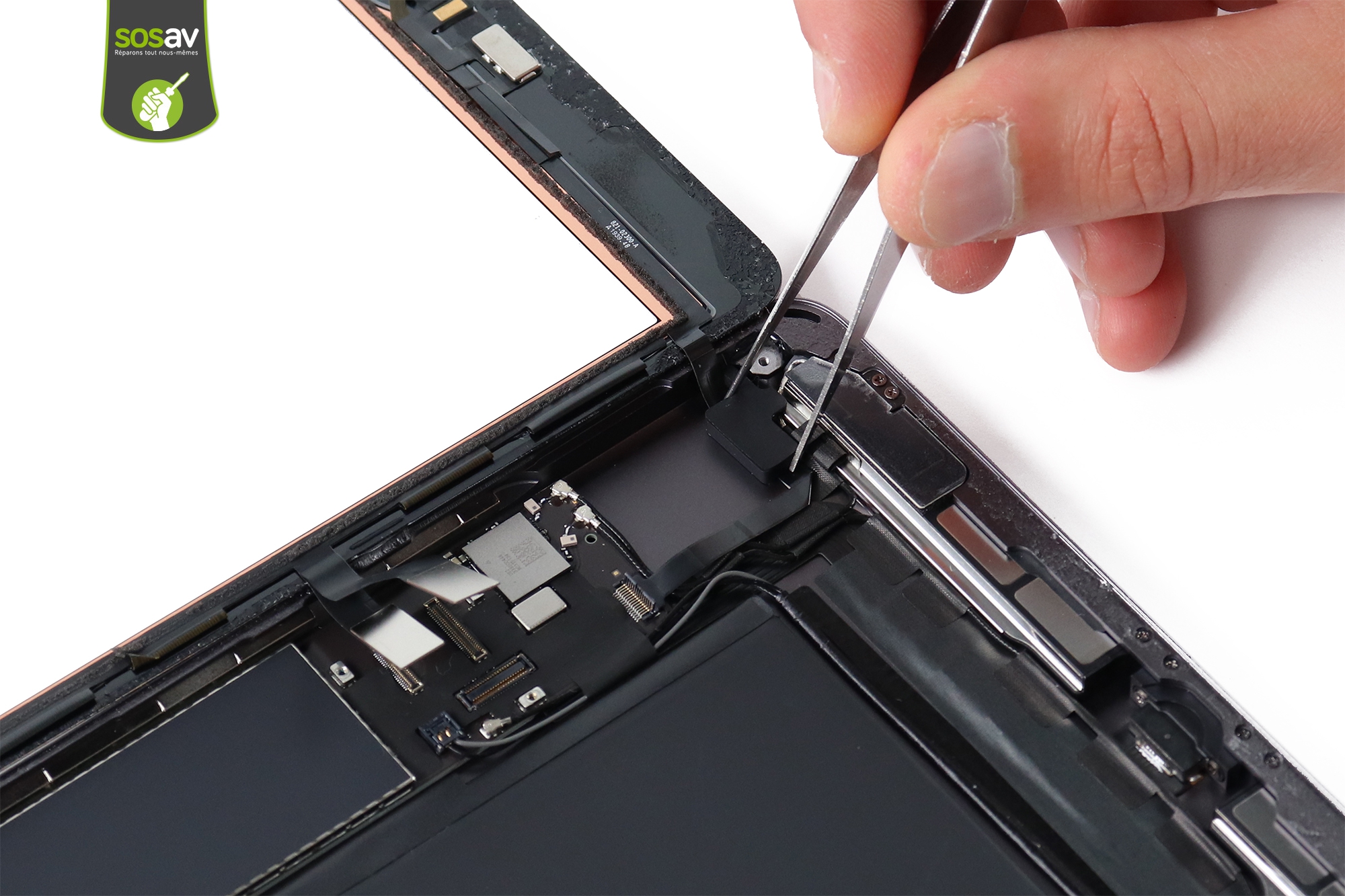

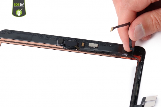

Déverrouillez délicatement le connectur de la nappe du bouton home hors de son connecteur.Soyez minutieux car la nappe est fragile et si elle est endommagée, vous perdrez définitivement Touch ID.
Débranchez ensuite les deux nappes de la vitre...

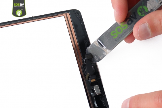

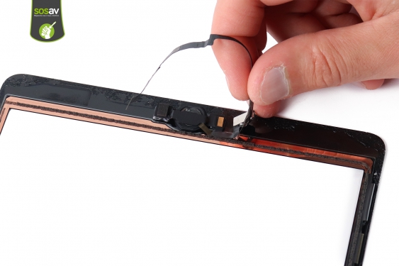

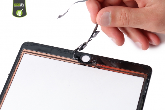

Avec la pince, sortez le cache noir qui recouvre la nappe du bouton home.Décollez doucement la nappe bouton home avec la spatule en nylon.

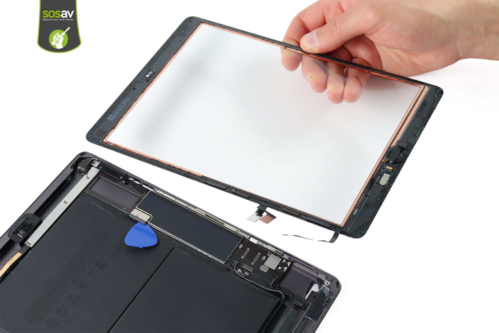

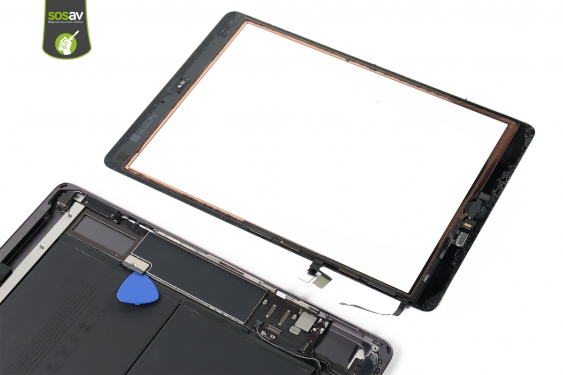

Vous pouvez séparer la vitre qui est partiellement démontée.

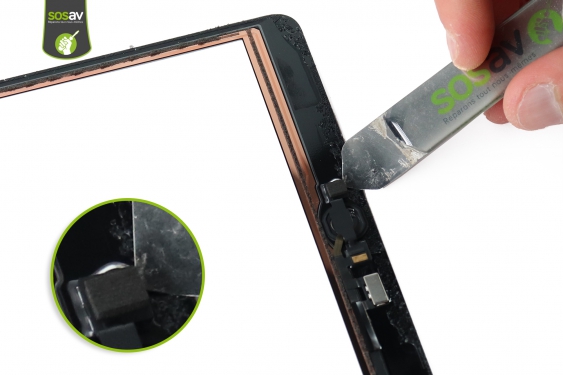

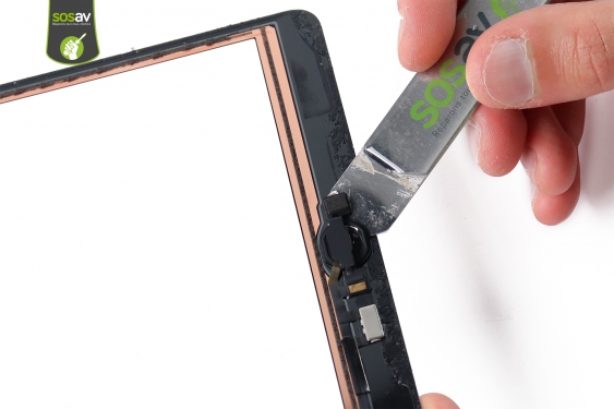

Chauffez quelques secondes le bouton home pour faciliter son retrait.Commencez à le déloger doucement de son emplacement grâce à la iSesamo.

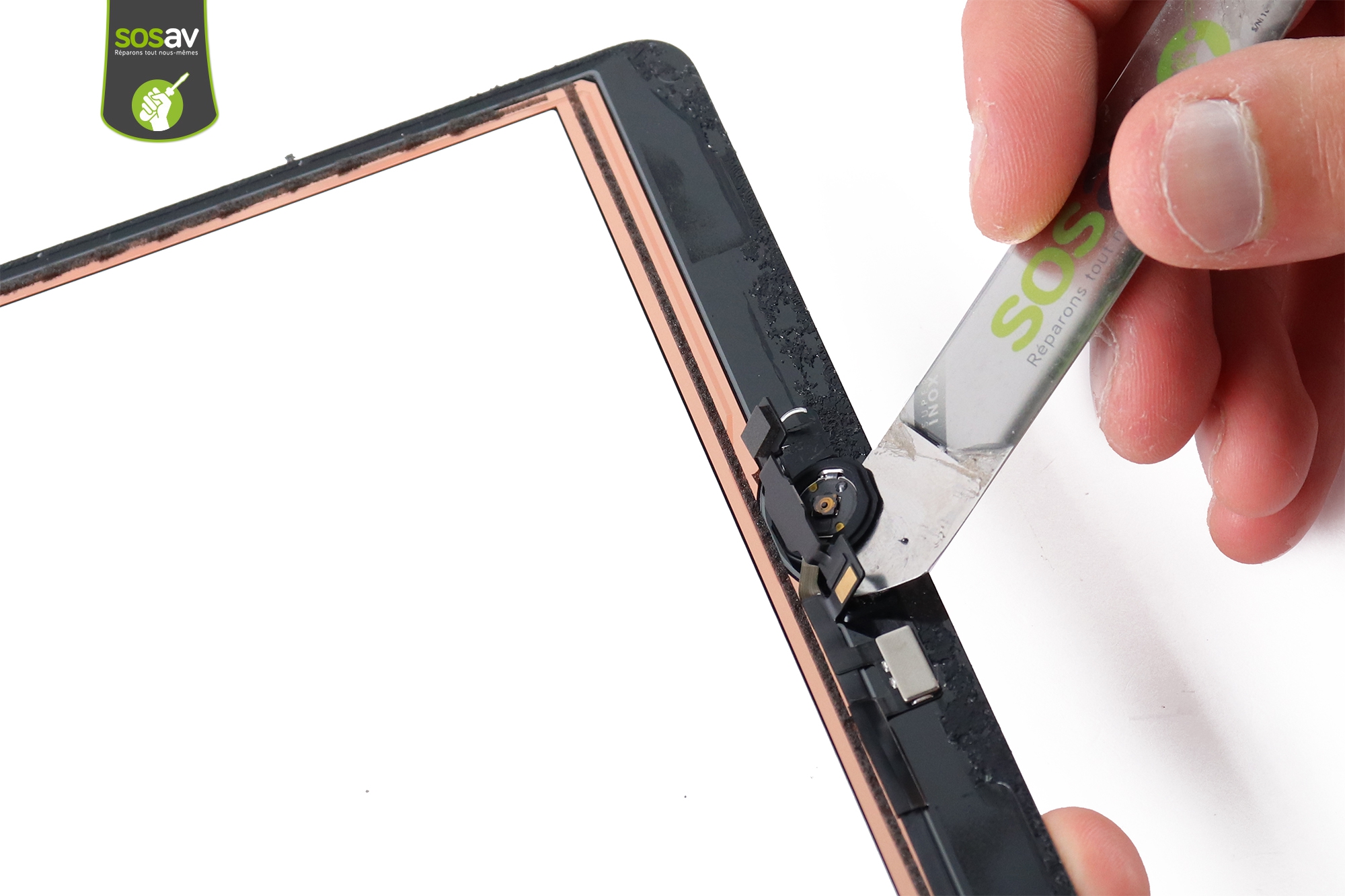

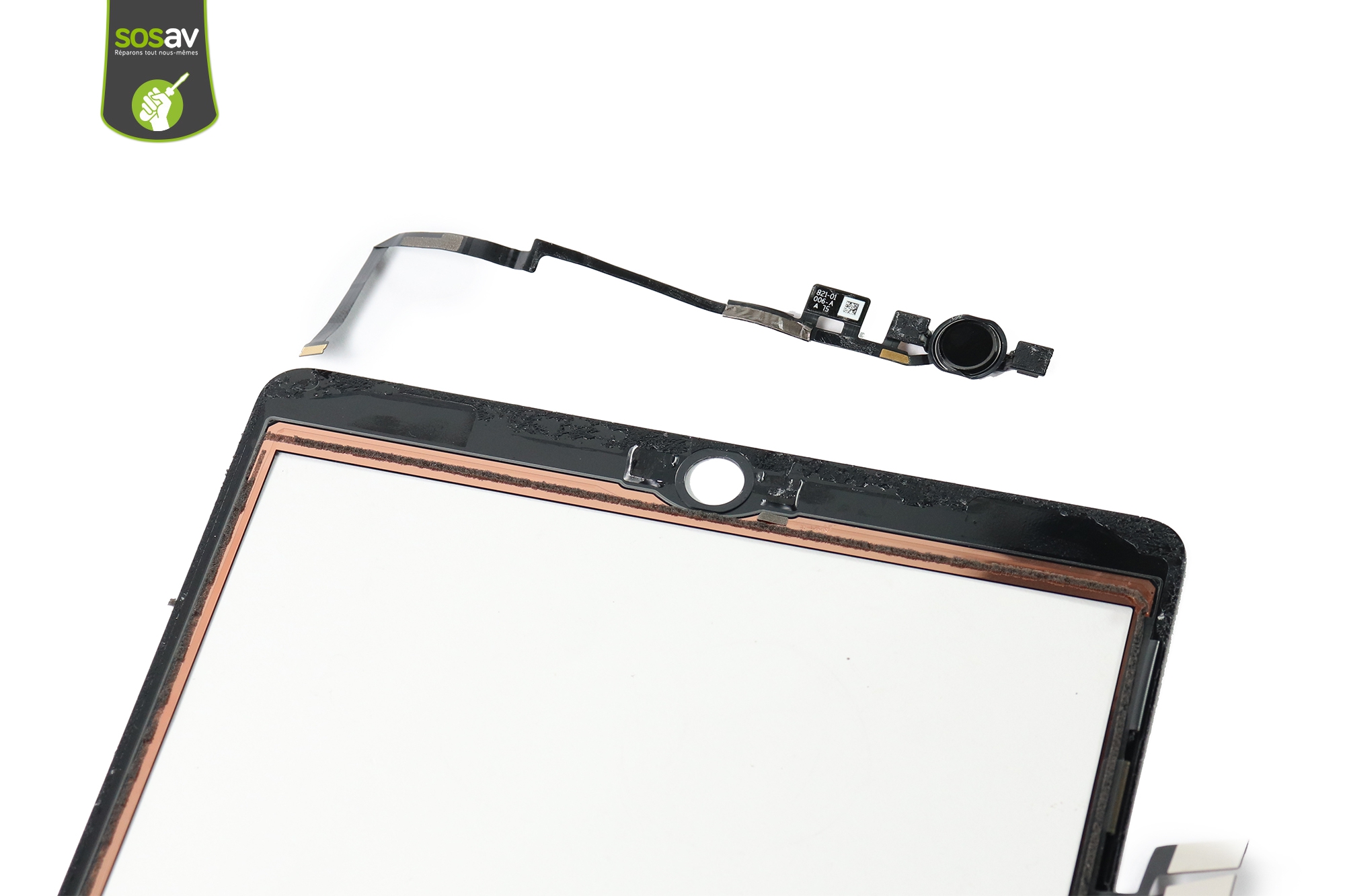

Sortez la première partie du bouton home et décollez doucement le reste de la nappe le long de la vitre.Attention, la nappe est très fragile et peut facilement s'abîmer ce qui provoquerait la perte du Touch ID.
Le bouton home et la vitre iPad 7 sont séparés.En cas de vitre fissurée, changez-la en suivant ce tuto gratuit !Pensez à bien remettre le bouton home d'origine sur la nouvelle vitre afin de conserver la fonction Touch ID
