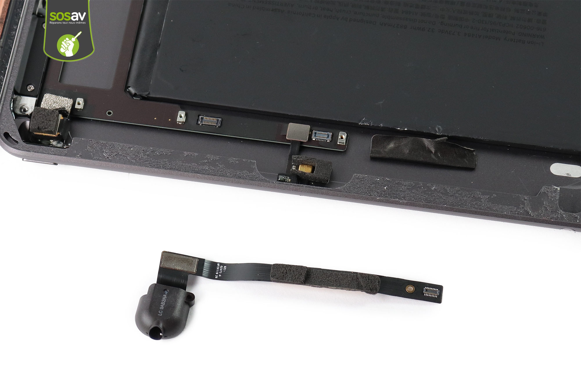

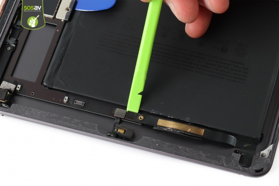

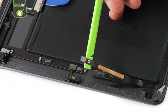

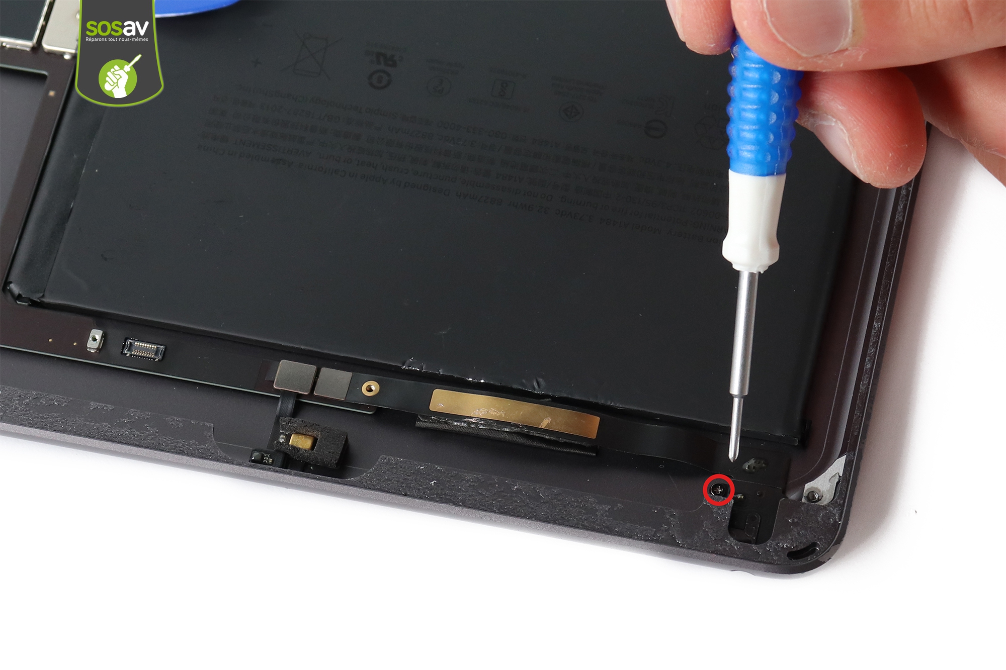

Dévissez la vis cruciforme entourée en rouge, qui maintient la prise jack.Puis, débranchez la prise jack avec la spatule en nylon.

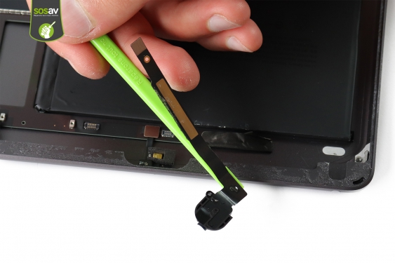

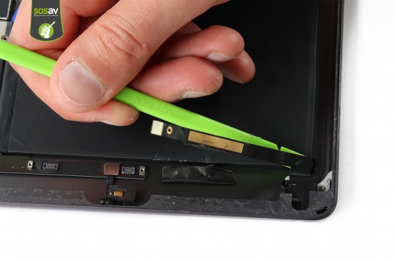

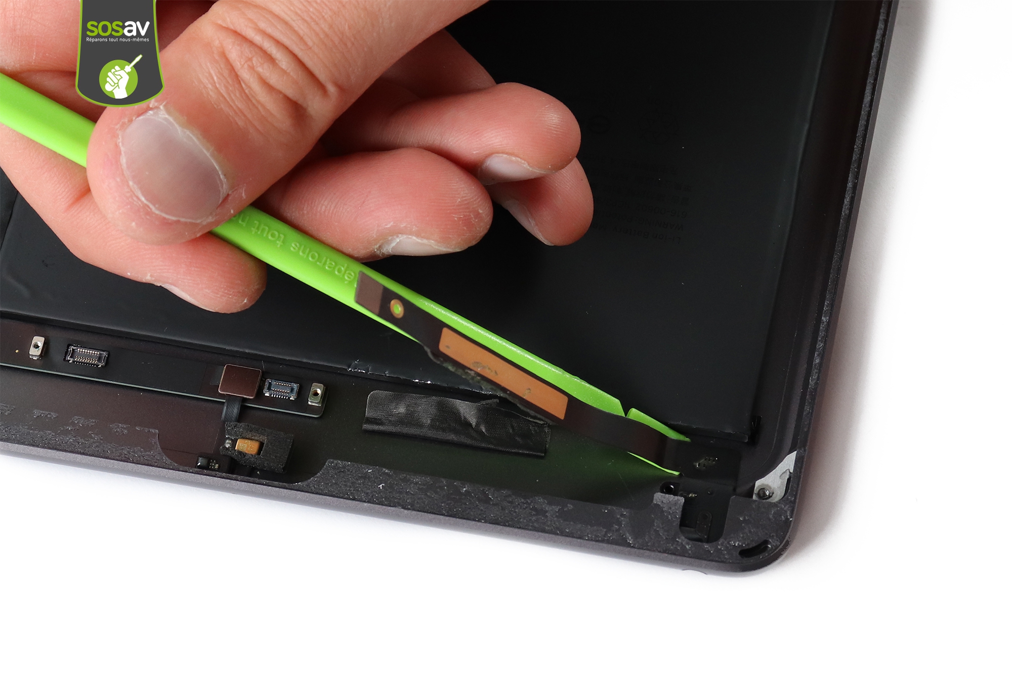

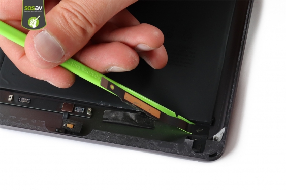

Il ne vous reste plus qu'à décoller l'autre partie de la nappe prise jack.
La prise jack iPad 7 est démontée.En cas de problèmes avec vos casques audio, changez-la grâce à ce tuto gratuit !
