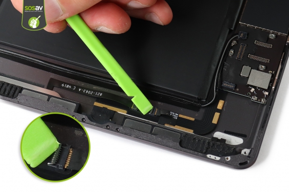

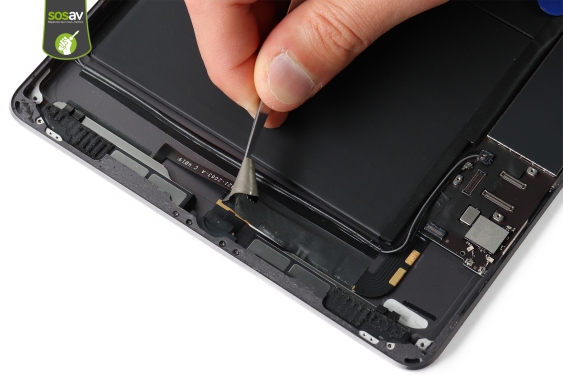

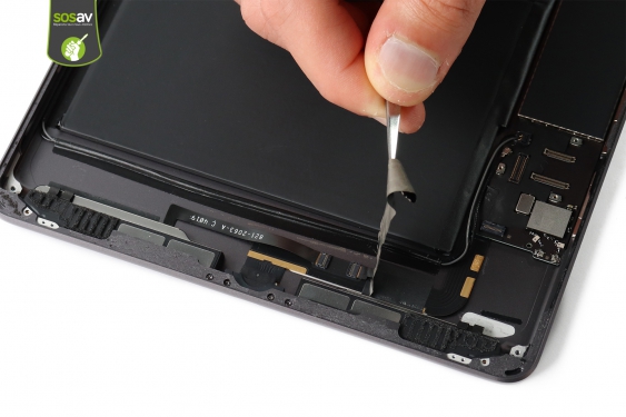

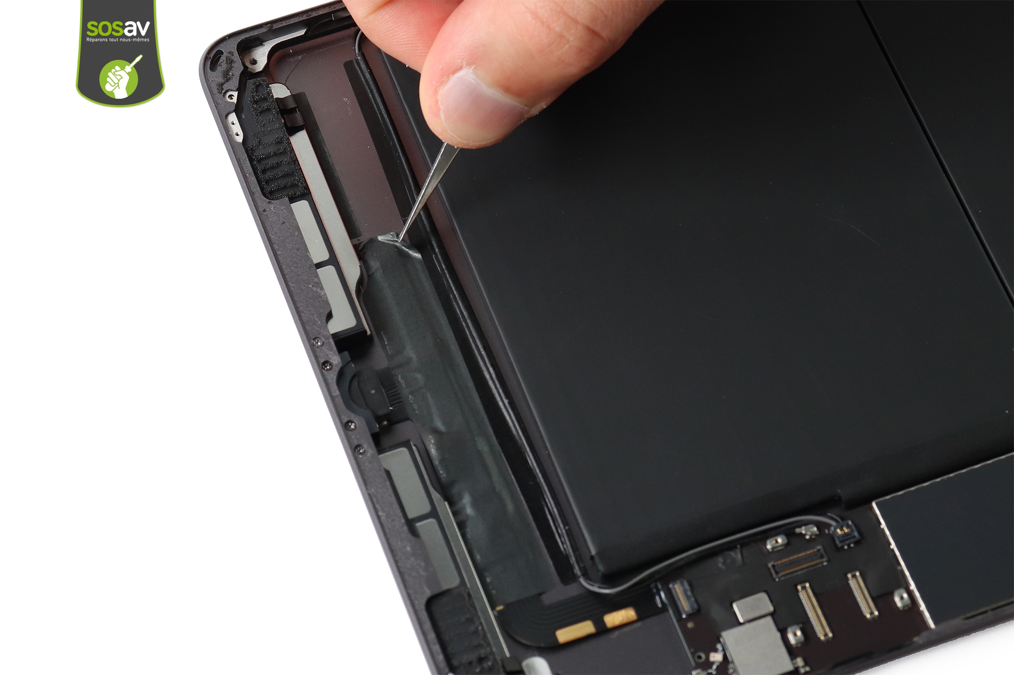

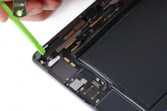

Décollez l'autocollant noir qui recouvre la nappe du haut-parleur.

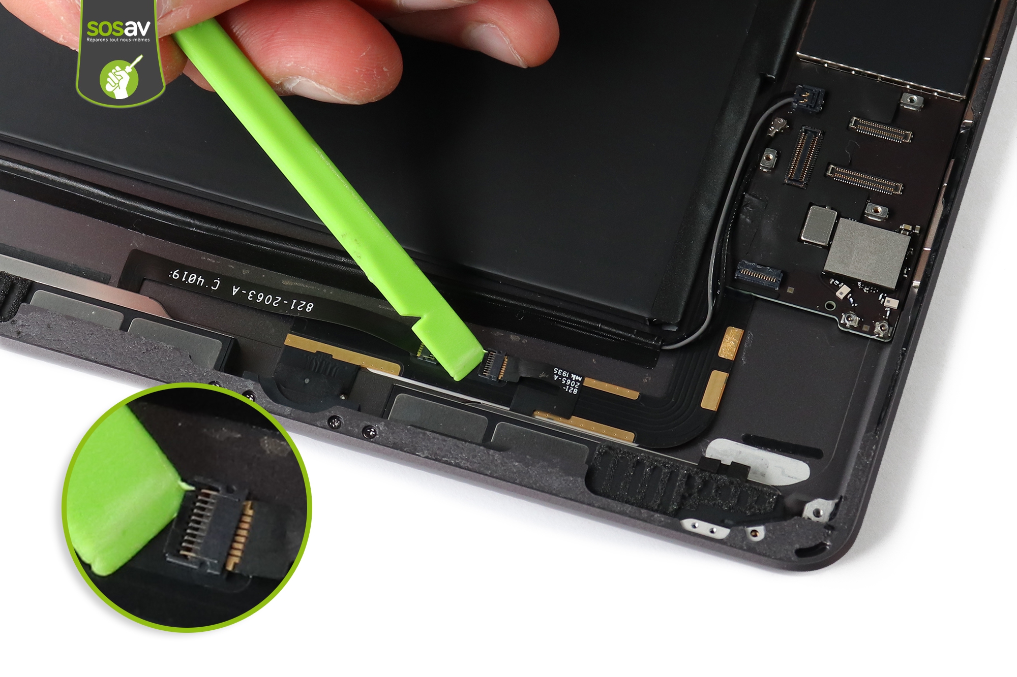

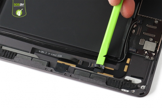

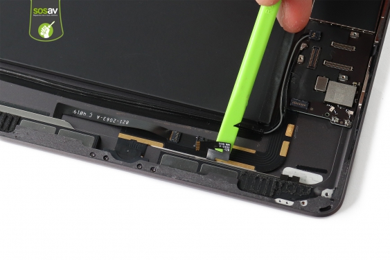

Déverrouillez le connecteur puis faites délicatement glisser la nappe en dehors.

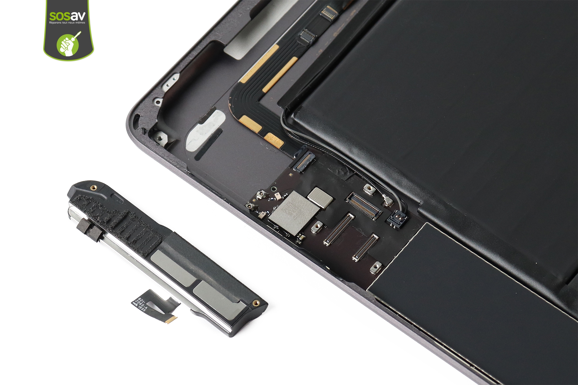

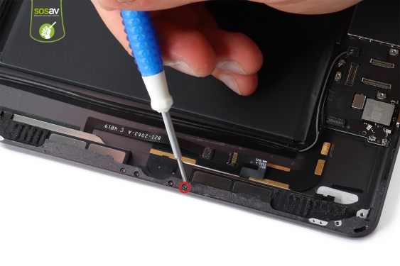

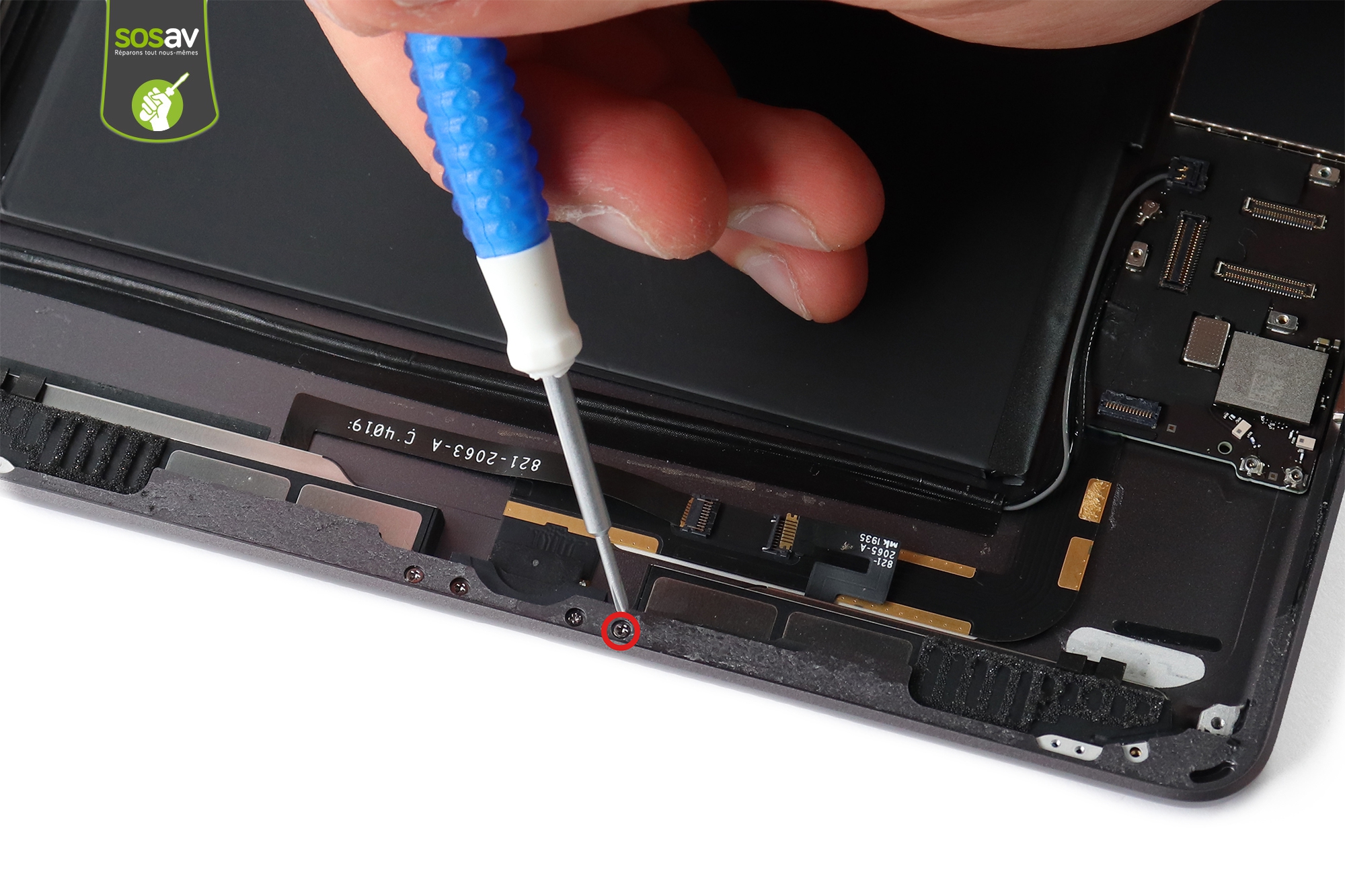

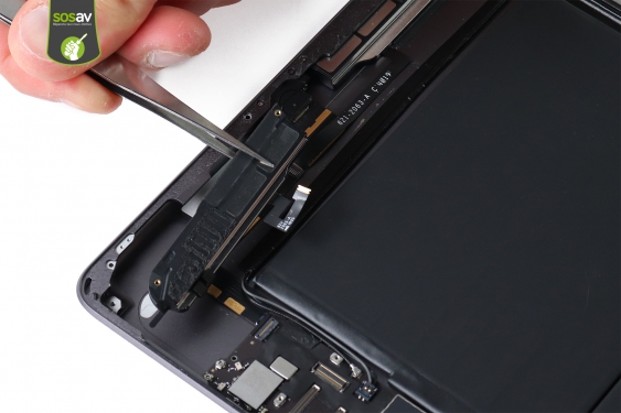

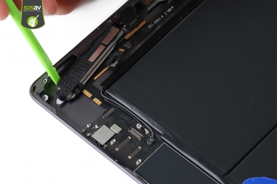

Encore une fois avec le tournevis cruciforme, dévissez la vis entourée en rouge. (Photo 1)Faites levier avec la spatule en nylon pour déloger le haut-parleur gauche.
Etape 24
Le haut-parleur gauche iPad 7 est déposé.En cas de souci stéréo côté gauche, changez-le grâce à ce tuto gratuit !
Pour remonter votre iPad 7 (2019) suivez ce guide en sens inverse.
