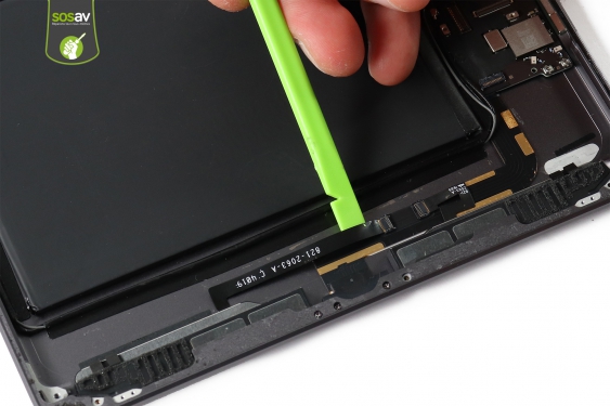

Déverrouillez délicatement le connectur de la nappe du bouton home hors de son connecteur.Soyez minutieux car la nappe est fragile et si elle est endommagée, vous perdrez définitivement Touch ID.

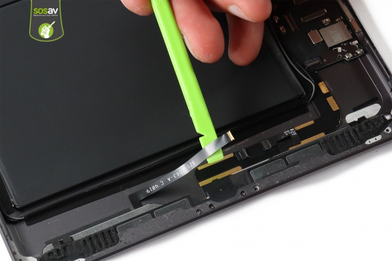

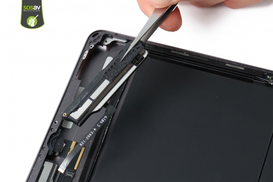

Décollez l'autocollant noir qui recouvre la nappe du haut-parleur.

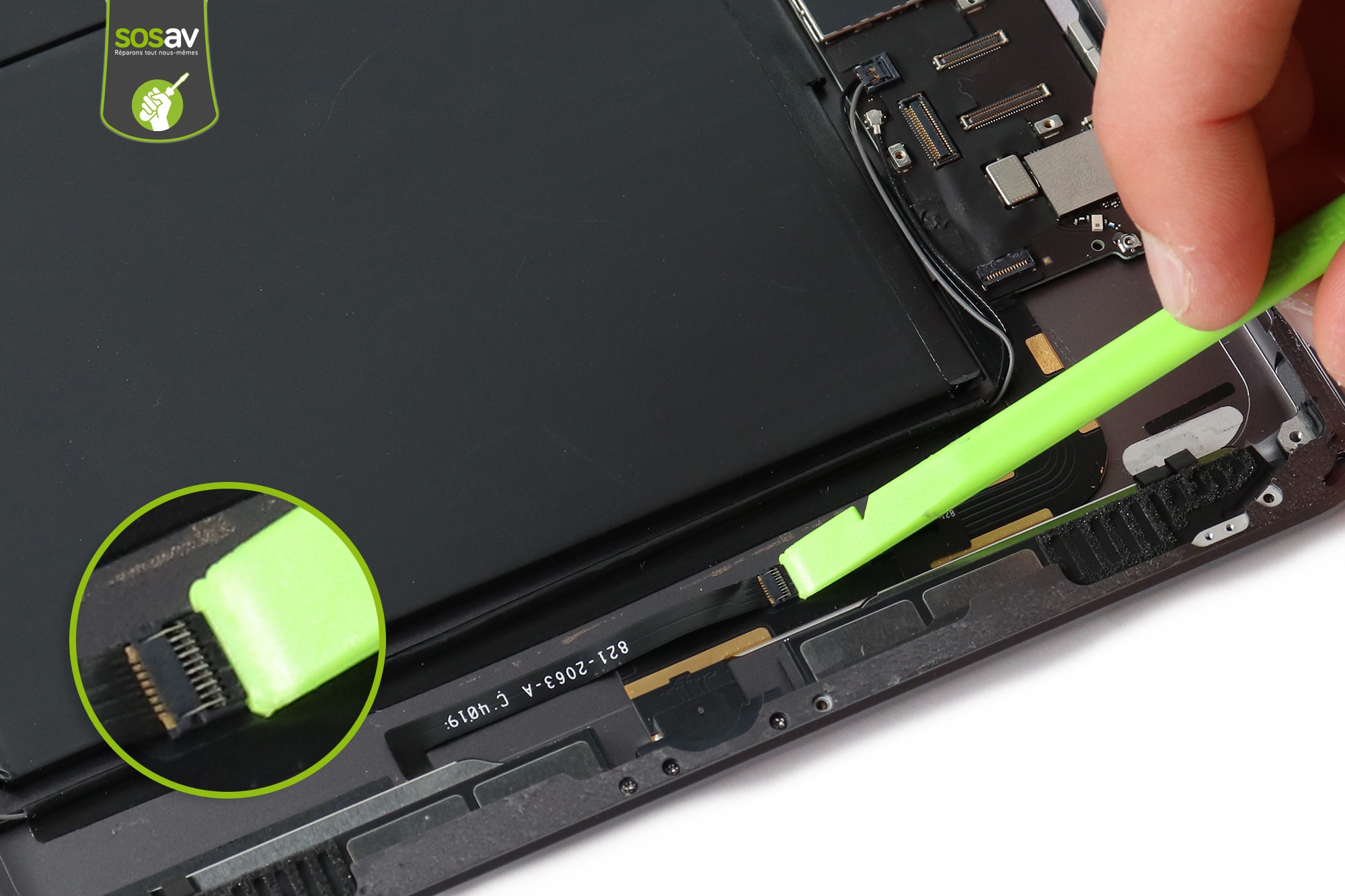

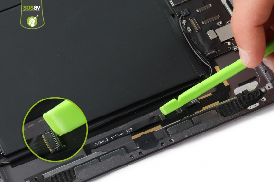

Déverrouillez le connecteur puis faites délicatement glisser la nappe en dehors.

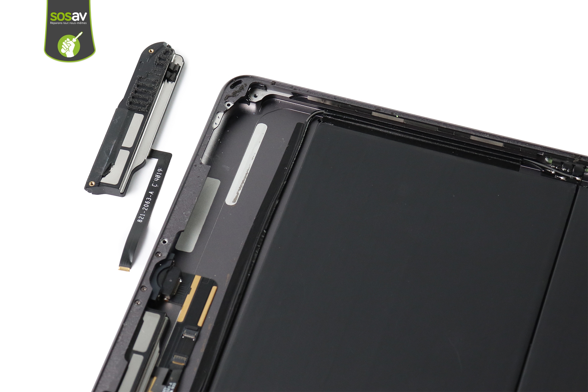

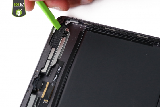

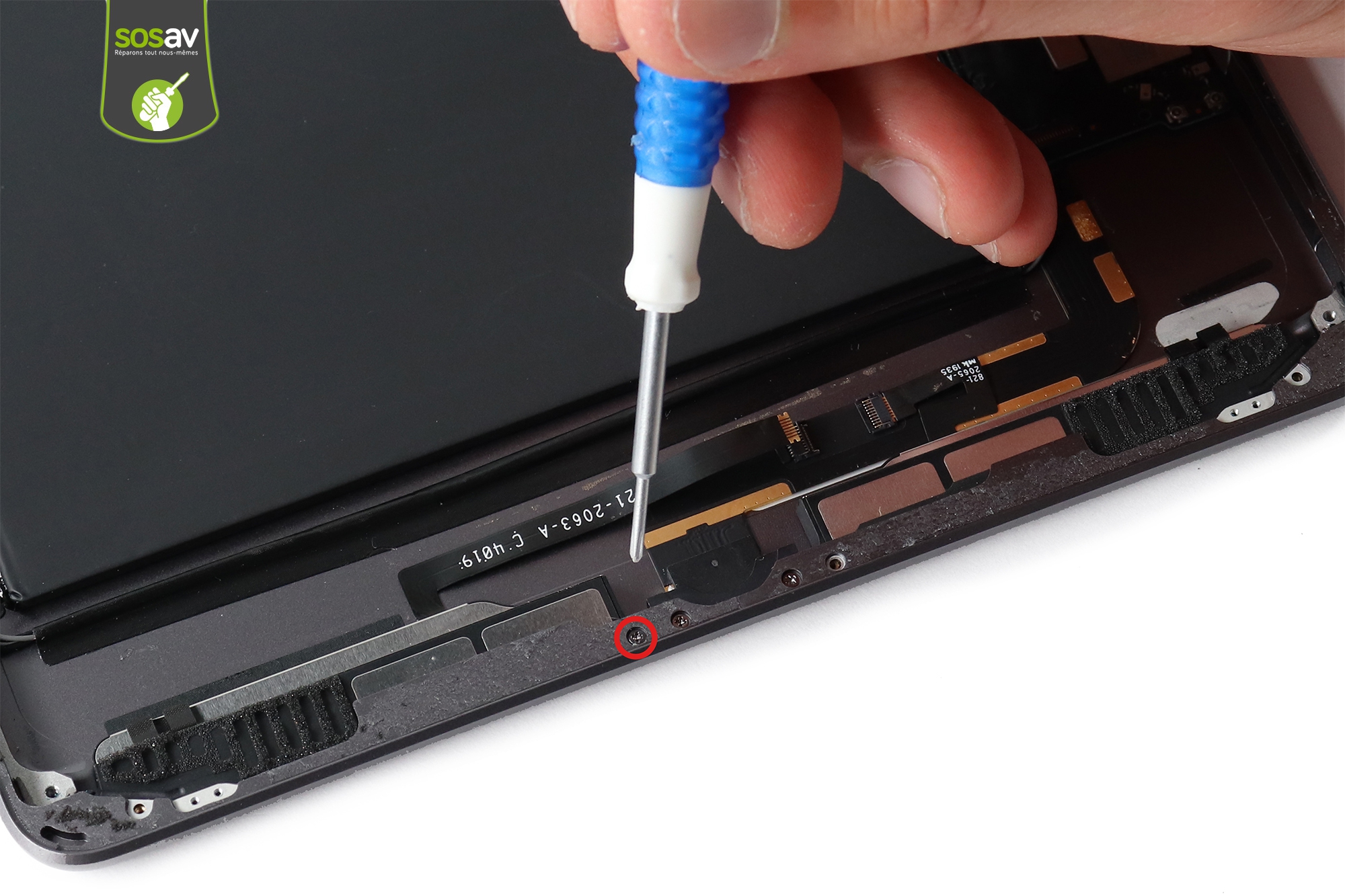

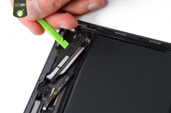

De nouveau avec le tournevis cruciforme, dévissez la vis entourée en rouge. (Photo 1)Servez-vous de la spatule en nylon pour déloger le haut-parleur droit.
Etape 24
Le haut-parleur droit iPad 7 est sorti.En cas de souci de son côté droit, changez-le grâce à ce tuto gratuit !
