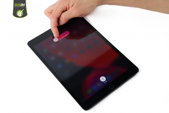

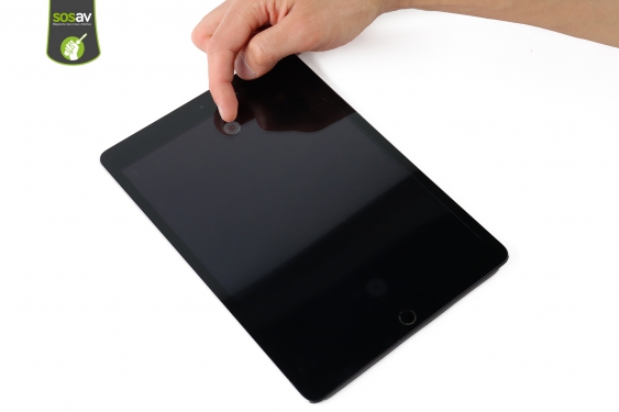

Avant de changer votre écran iPad 7, veuillez éteindre la tablette pour des raisons de sécurité évidentes.Pour cela, appuyez quelques secondes sur le bouton On/Off situé sur la tranche supérieure.Puis validez par "Eteindre"

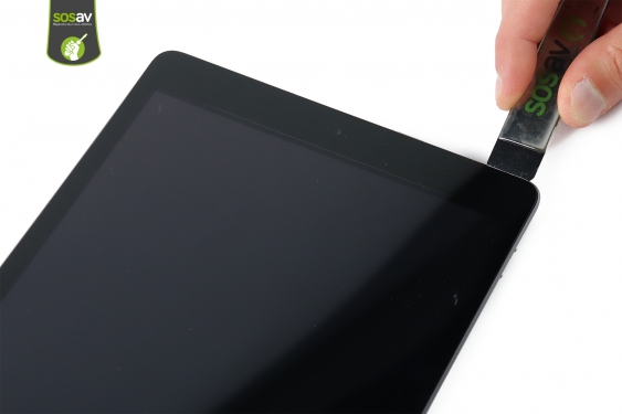

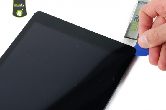

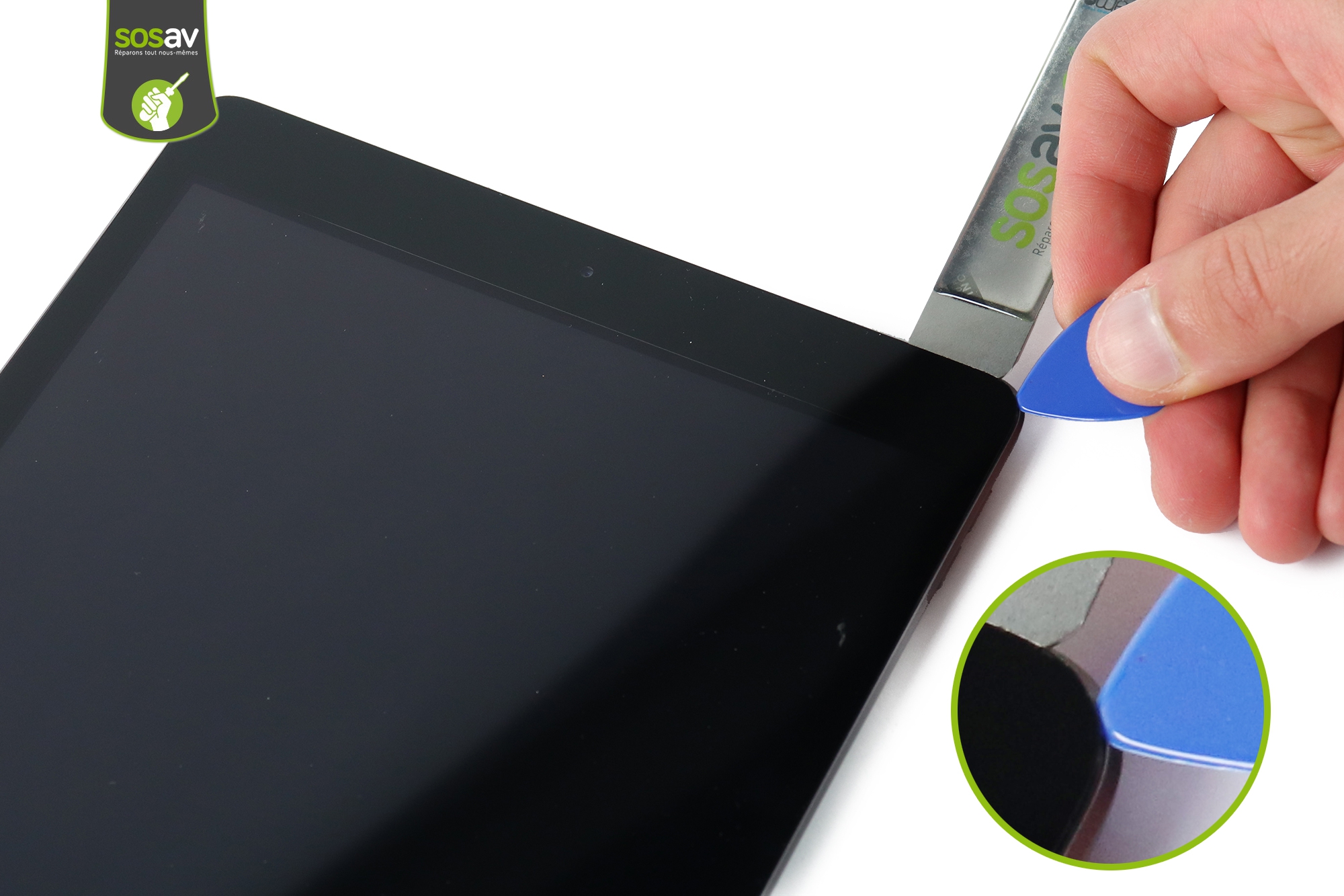

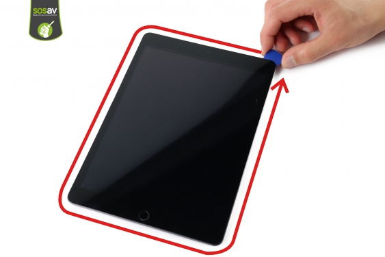

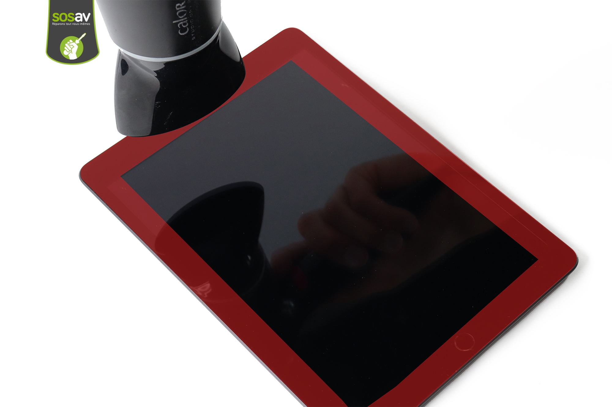

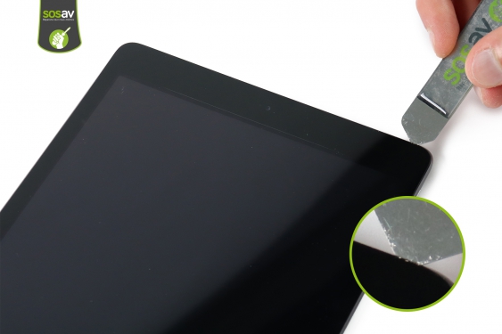

Avec un sèche-cheveux, chauffez 2 à 3 minutes le pourtour de la vitre afin de ramollir la colle qui la maintient.Attention à ne pas trop chauffer le centre du LCD au risque de l'endommager.N'hésitez pas à chauffer de nouveau la vitre si une résistance se fait sentir par la suite !Introduisez ensuite une spatule iSesamo dans une coin, afin de créer une ouverture entre la vitre et le châssis.
Prenez le relais avec médiator, plus doux pour la suite de l'ouverture !Faites délicatement glisser le médiator sur le pourtour gauche afin de décoller la vitre.

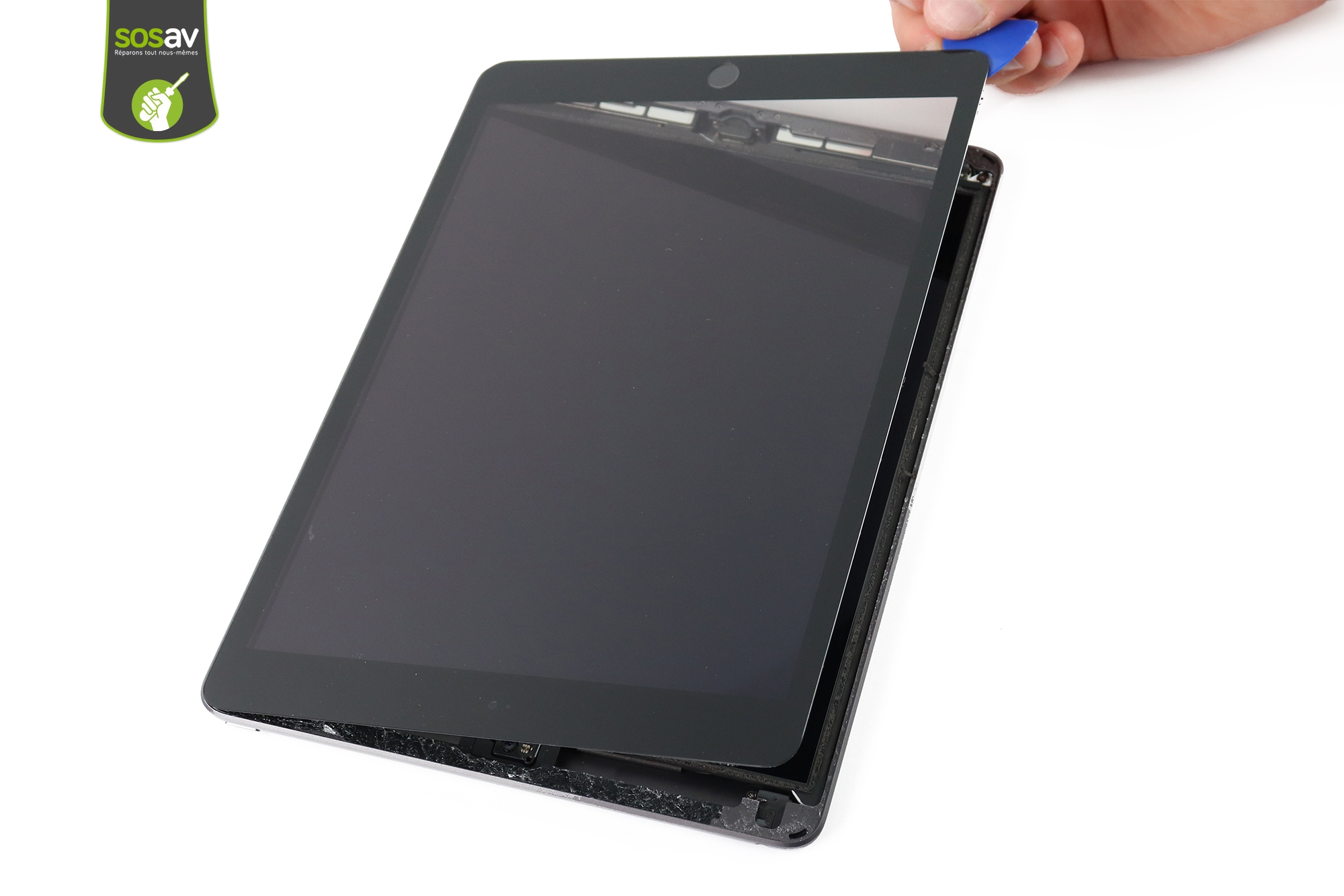

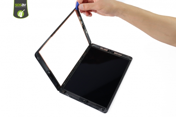

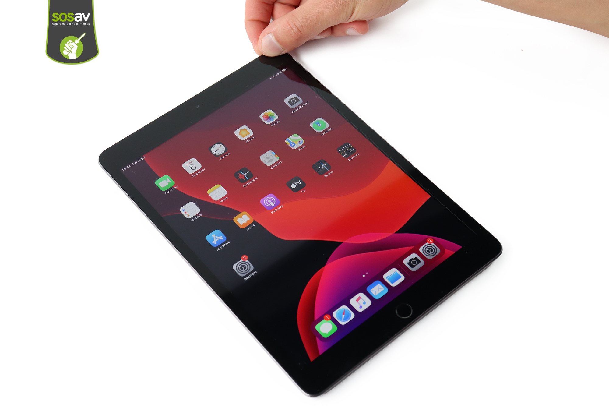

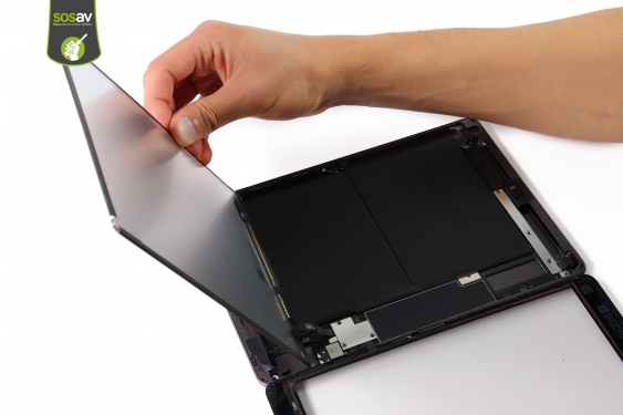

Ouvrez la vitre à la manière d'un livre.ATTENTION, la vitre est toujours reliée par ses nappes !

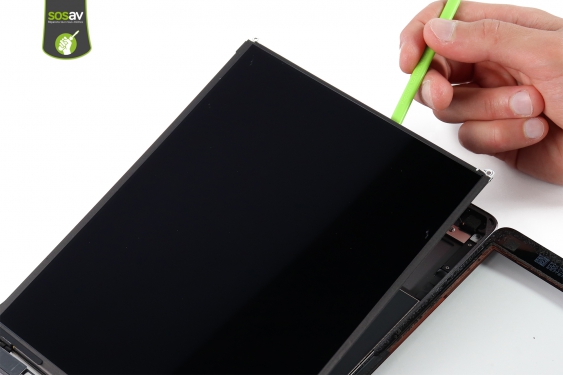

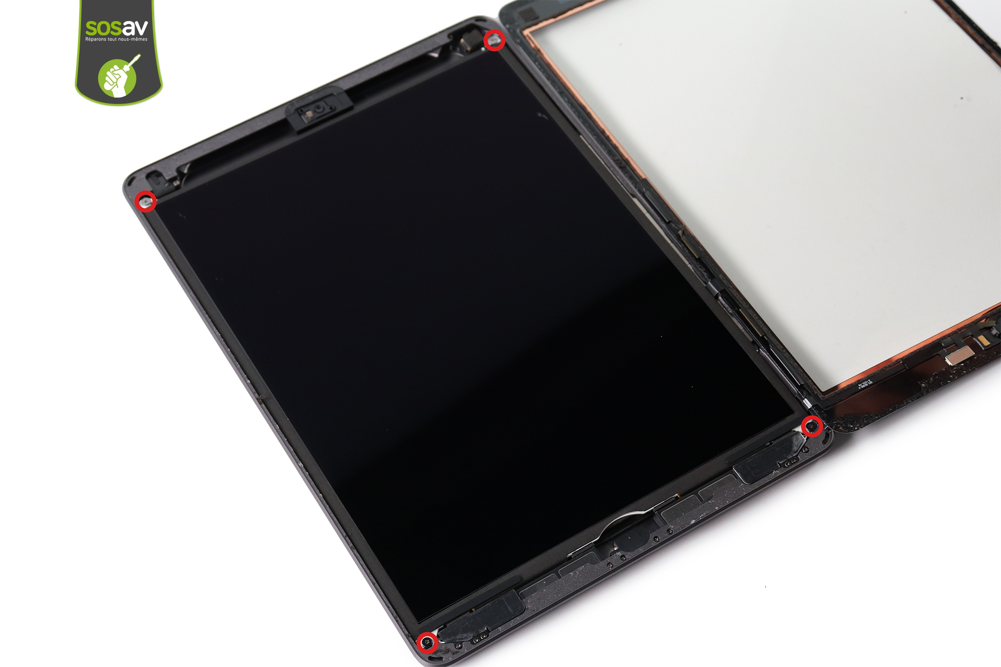

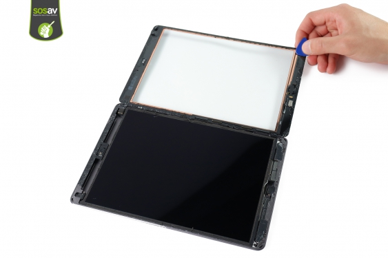

Dévissez les 4 vis cruciformes entourées en rouge afin de basculer l'écran LCD. (Photo 1)A l'aide de la spatule en nylon, faites basculer l'écran à 180° pour libérer l'accès au nappes de l'écran.ATTENTION, l'écran est toujours rattaché à la carte mère !

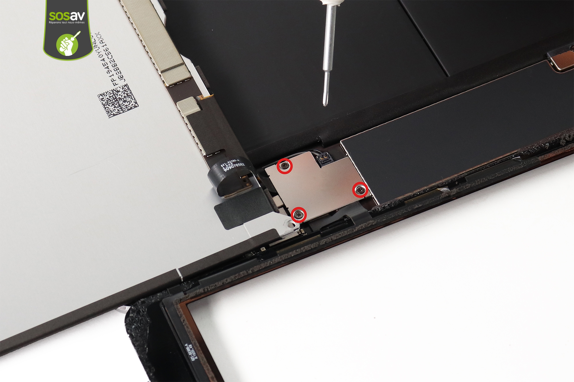

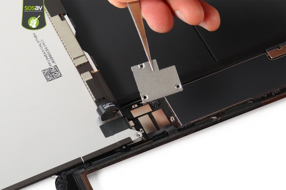

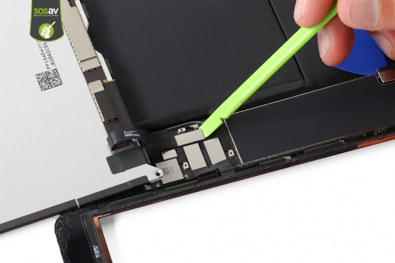

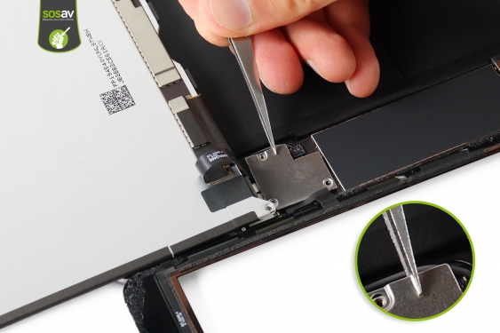

Réutilisez le tournevis cruciforme pour dévisser les vis entourées en rouge. (Photo 1)Avec la pince plate, retirez ensuite la plaque métallique qui protège les nappes.

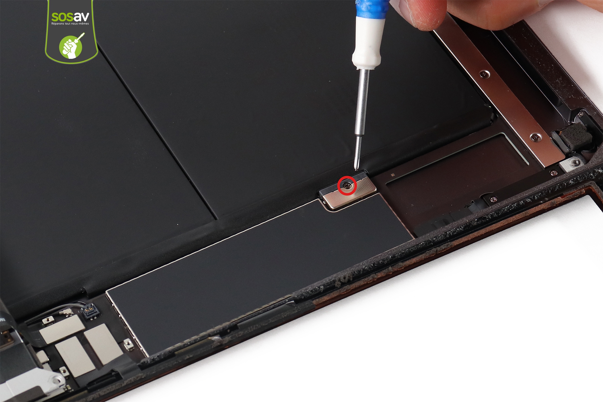

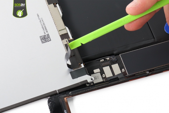

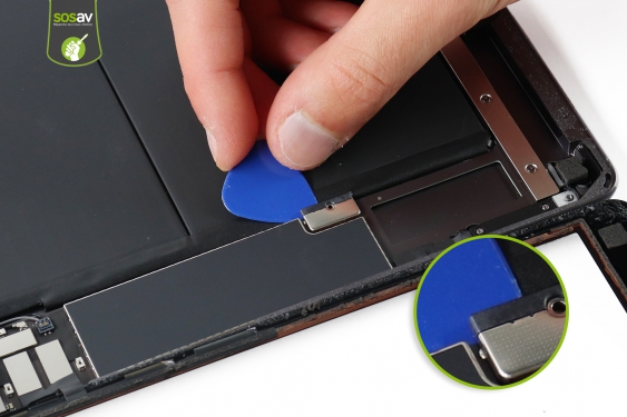

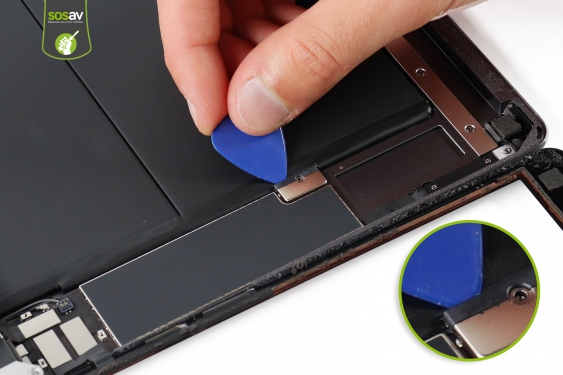

Dévissez ensuite la vis cruciforme entourée en rouge. (Photo 1)Calez un médiator sous le connecteur afin de le soulever et couper le contact de la batterie.Cela évitera les éventuels courts-circuits lors de la suite de la réparation iPad 7.La batterie n'a pas de nappe mais un simple connecteur qui fait contact avec la carte mère. Avec cette méthode, pas besoin de retirer entièrement la batterie ;)

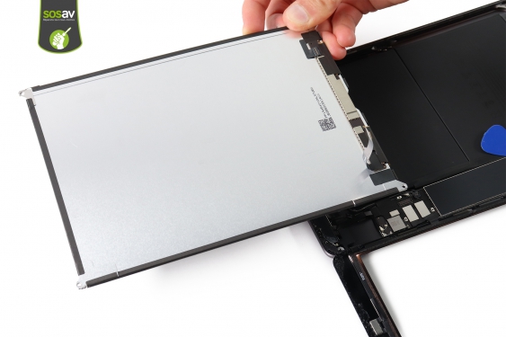

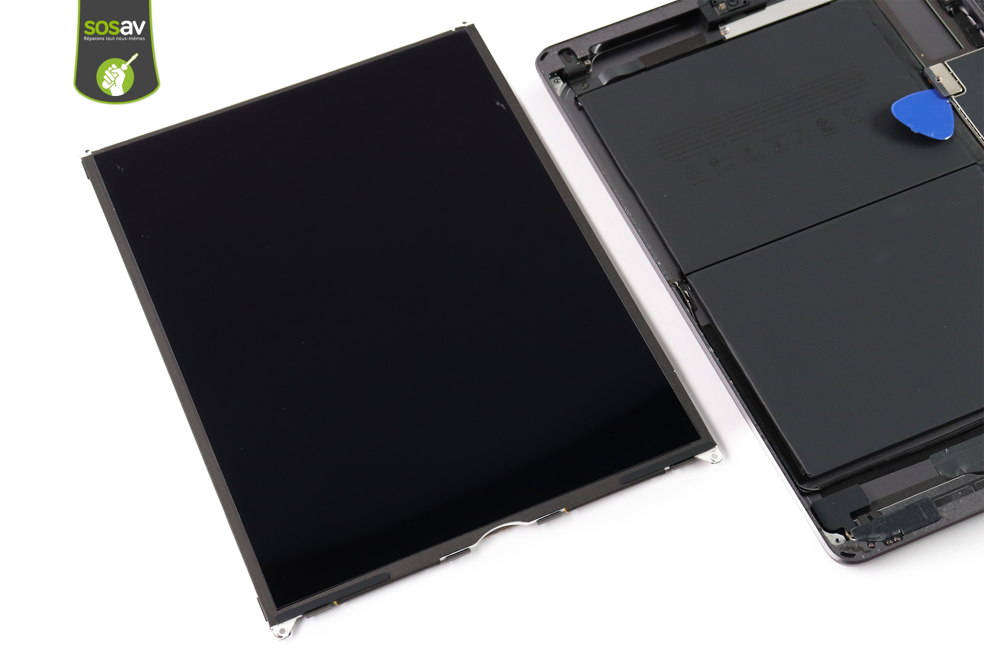

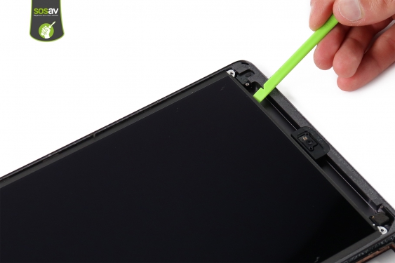

Il ne vous reste plus qu'à débrancher la nappe de l'écran et à séparer l'écran.
L'écran LCD iPad 7 est démonté.En cas d'écran HS ou de problème d'affichage, changez-le grâce à ce tuto gratuit !

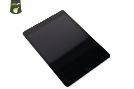

Pour remonter votre iPad 7 (2019) suivez ce guide en sens inverse.
