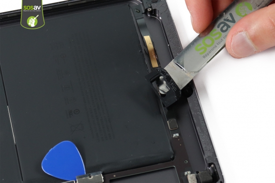

De nouveau avec le tournevis cruiforme, retirez les 3 vis entourées en rouge. (Photo 1)Puis sortez le cache métallique avec la pince plate.

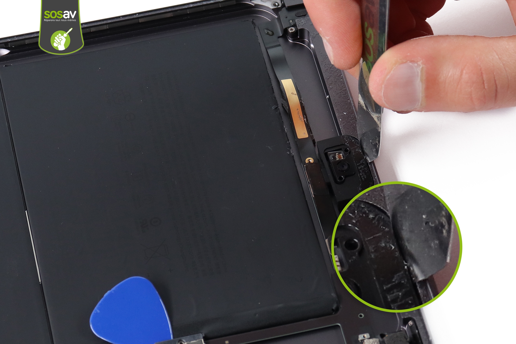

Délogez et sortez le cache noir à l'aide de la iSesamo.

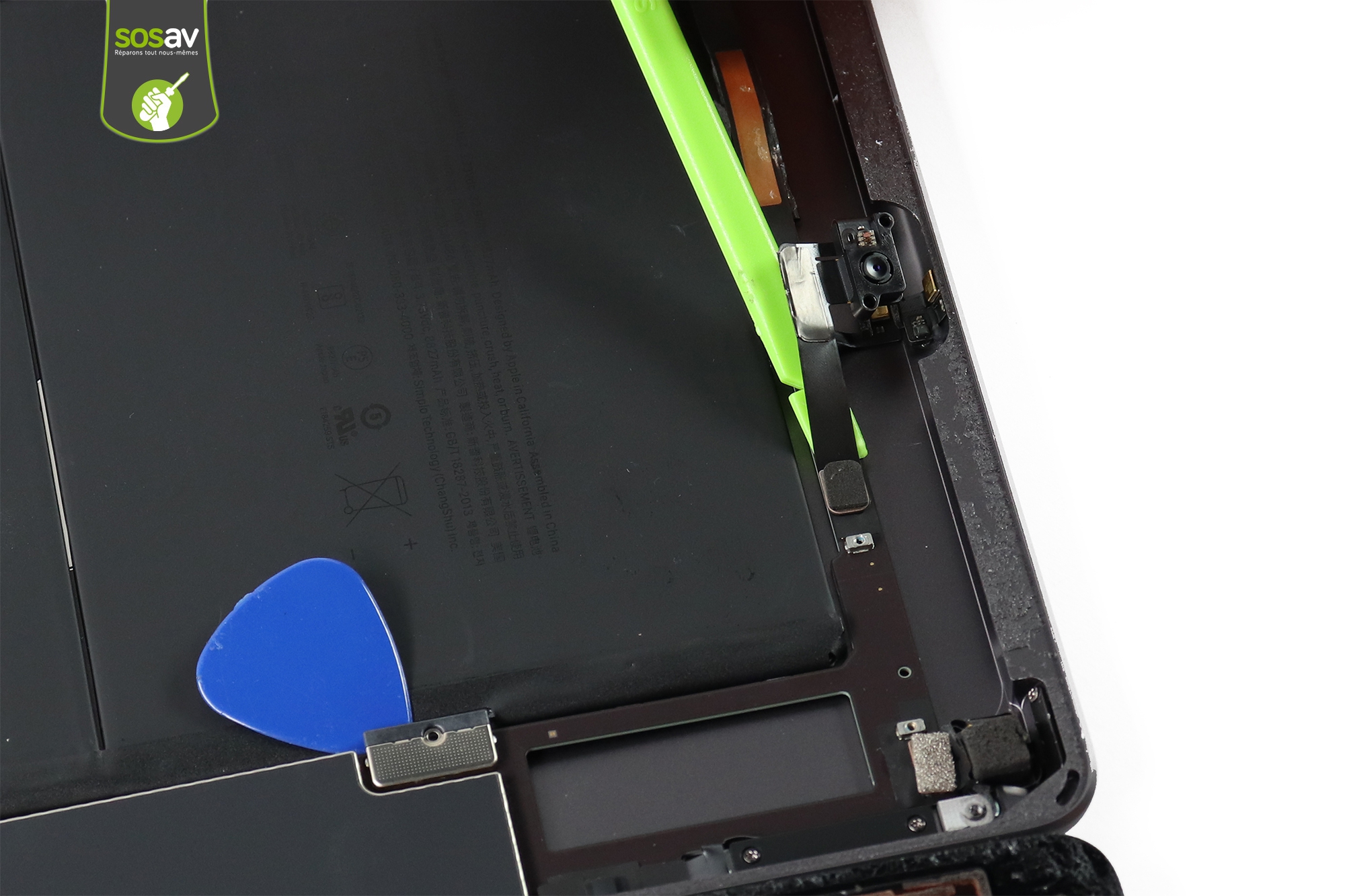

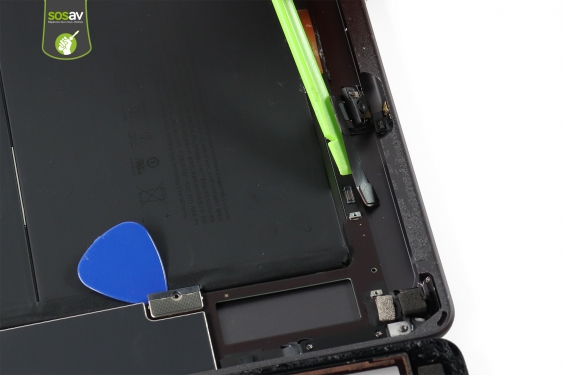

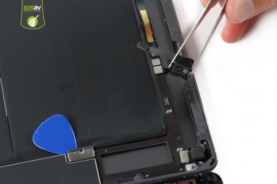

Reprenez la spatule en nylon pour déverrouiller la caméra.Enfin, sortez-la à l'aide de la pince.

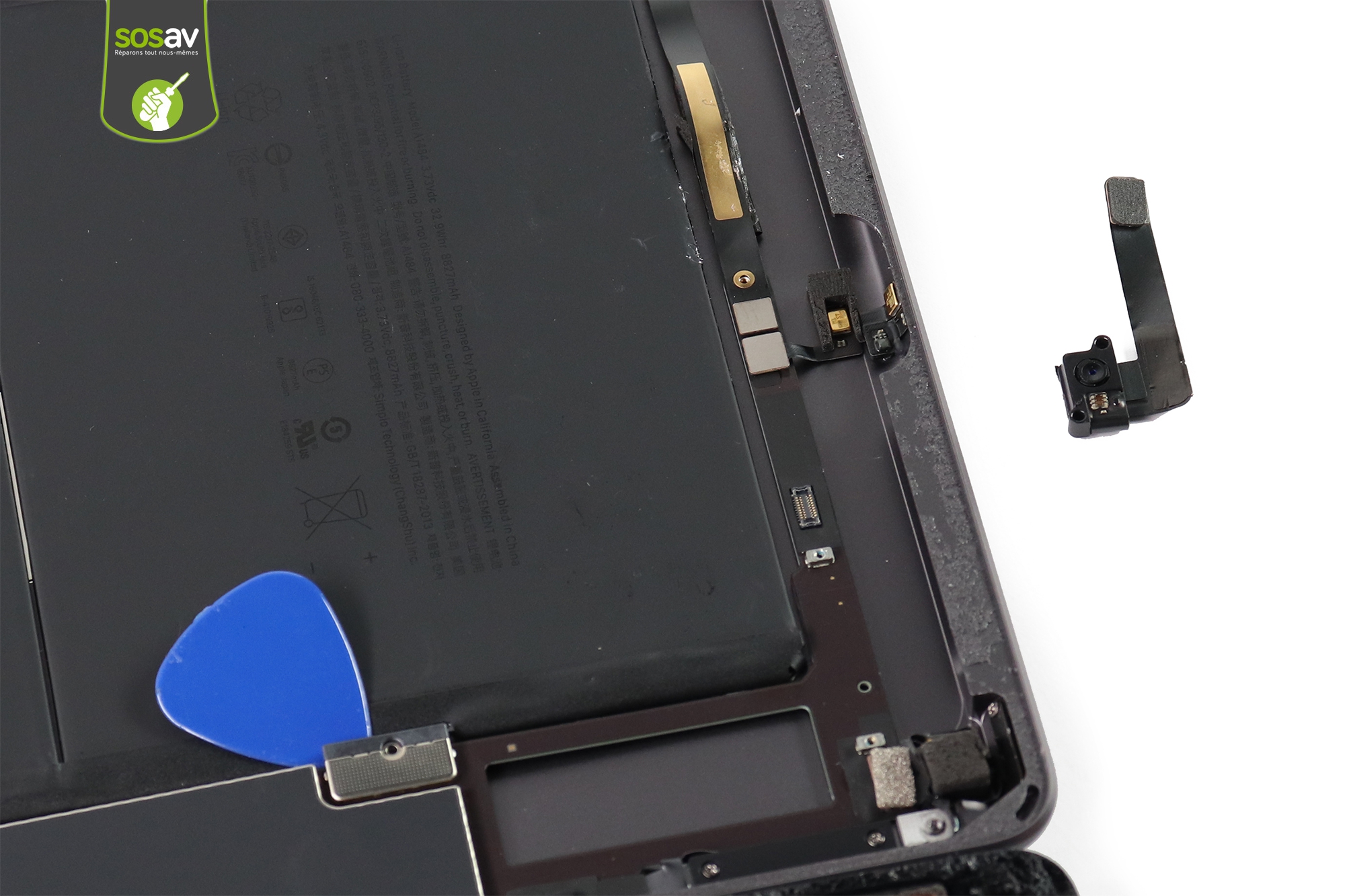

La caméra avant iPad 7 est extraite.Suivez ce tuto gratuit pour la remplacer !
