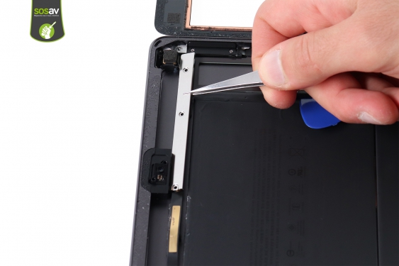

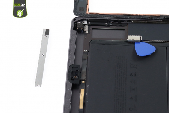

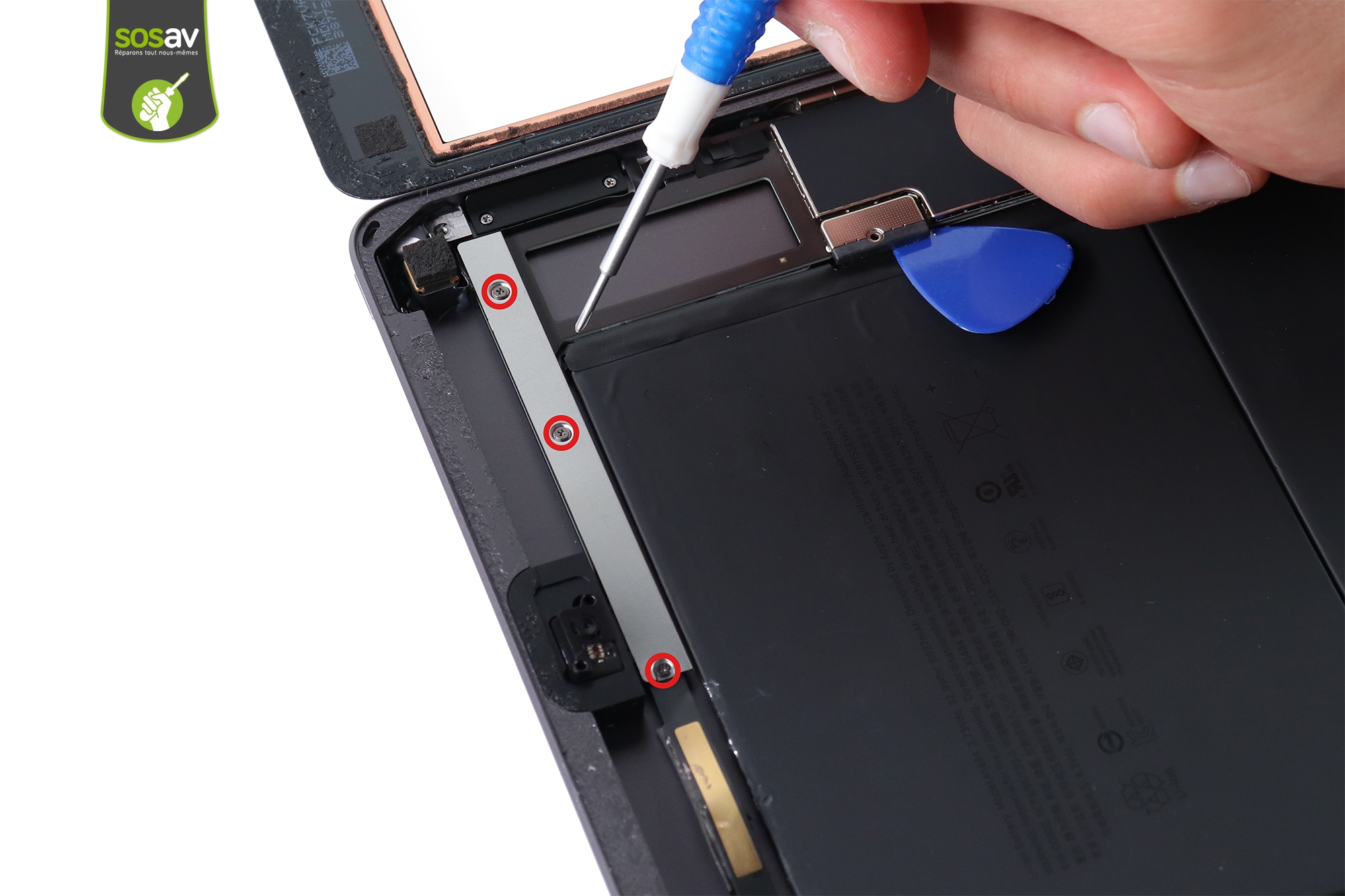

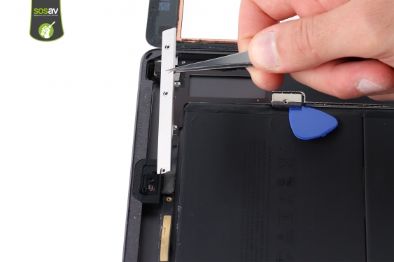

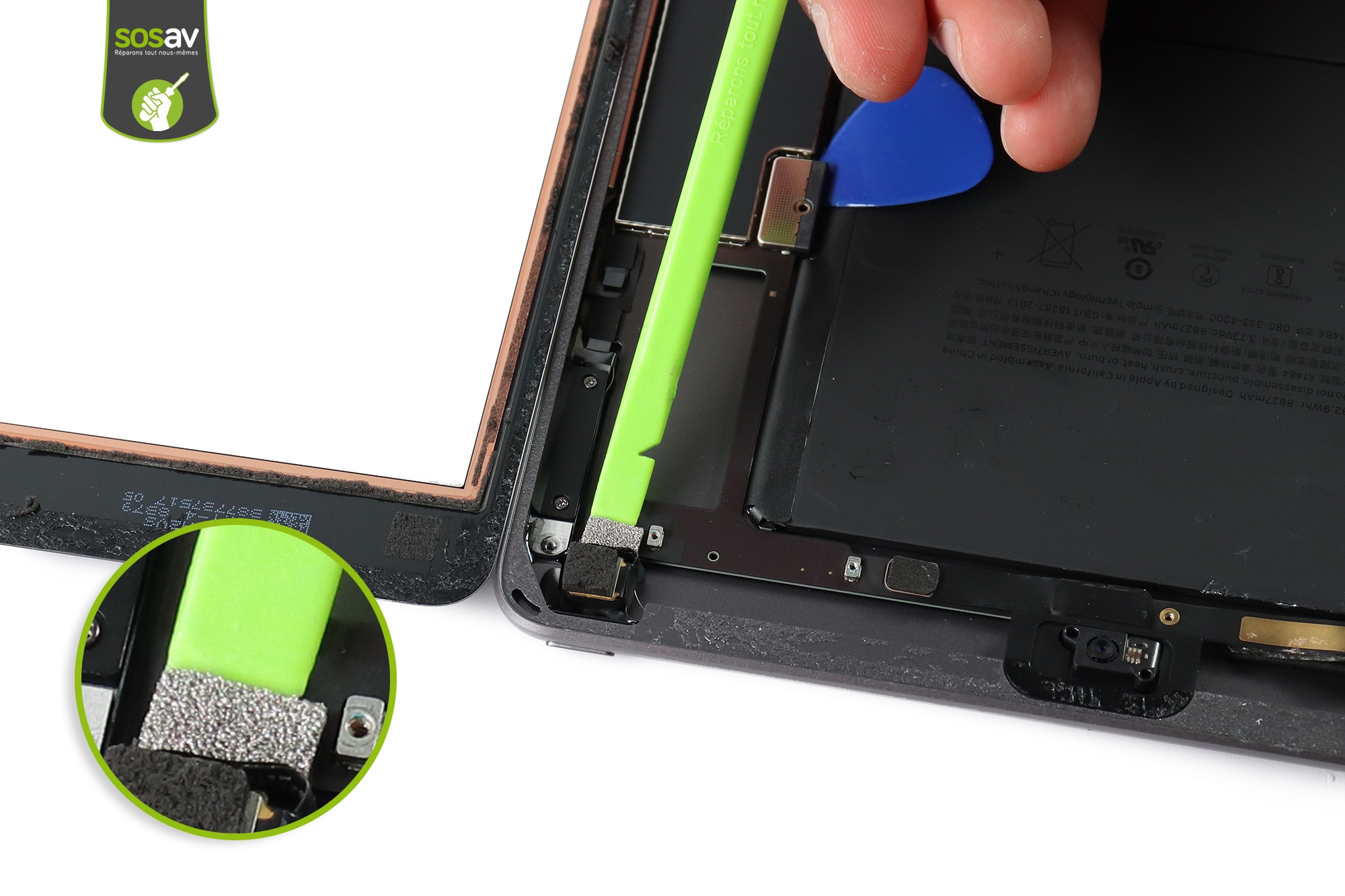

De nouveau avec le tournevis cruiforme, retirez les 3 vis entourées en rouge. (Photo 1)Puis sortez le cache métallique avec la pince plate.

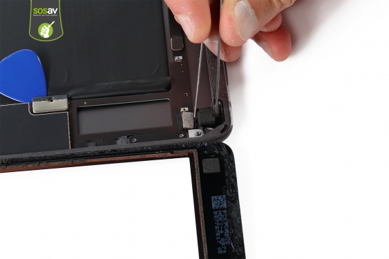

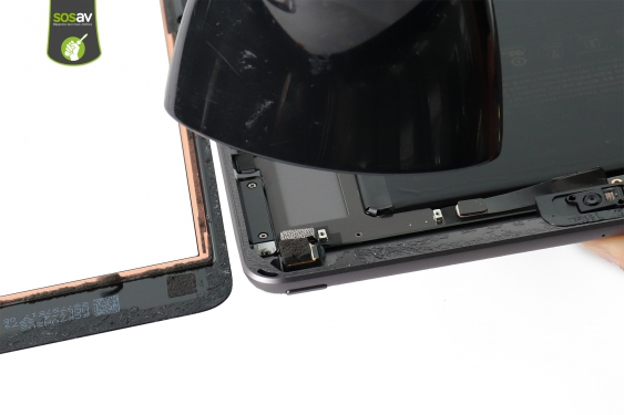

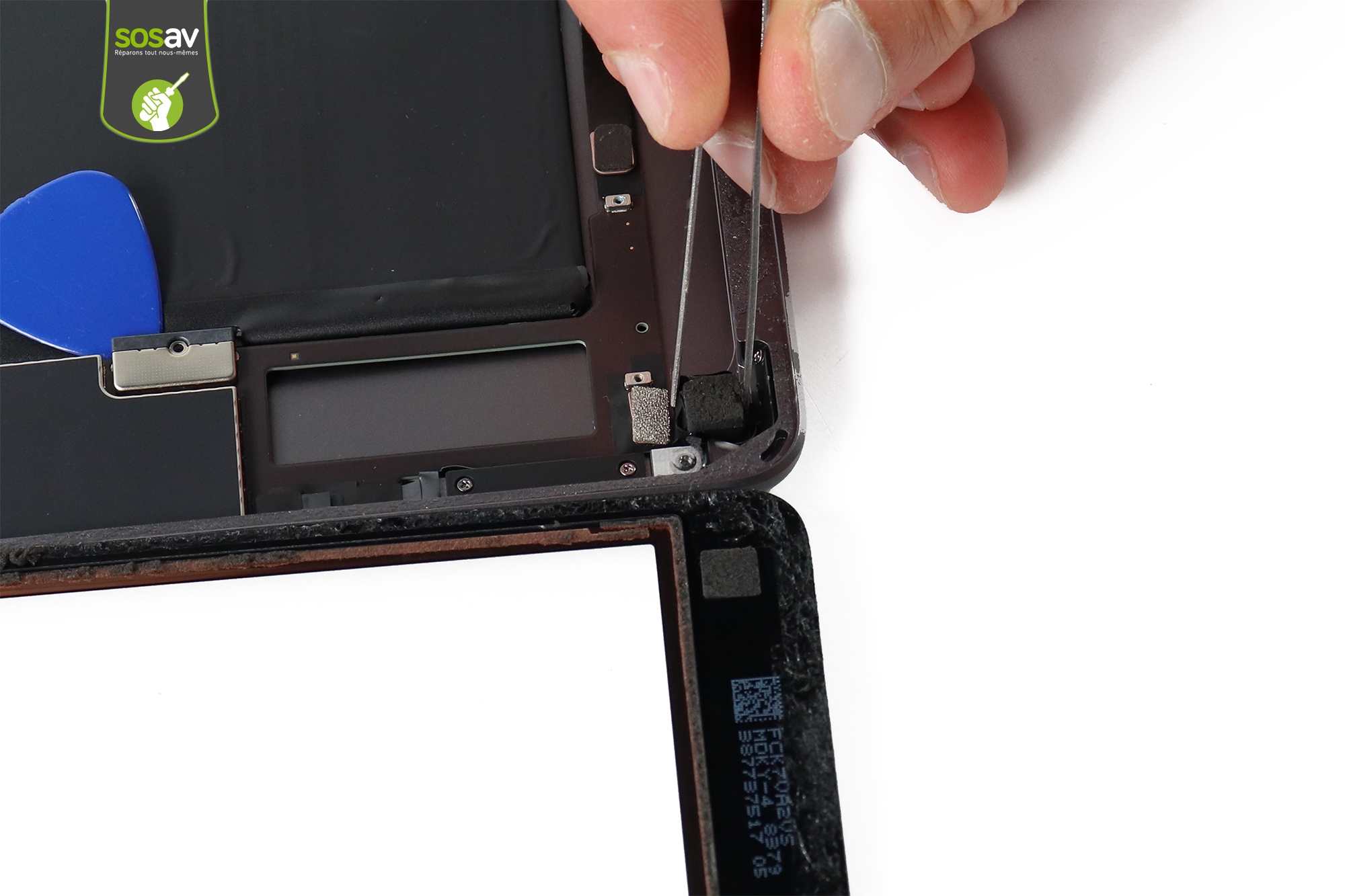

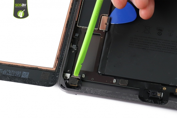

Déconnectez la nappe de la caméra arrière grâce à la spatule en nylon.Chauffez quelques secondes la caméra afin de faciliter son retrait.

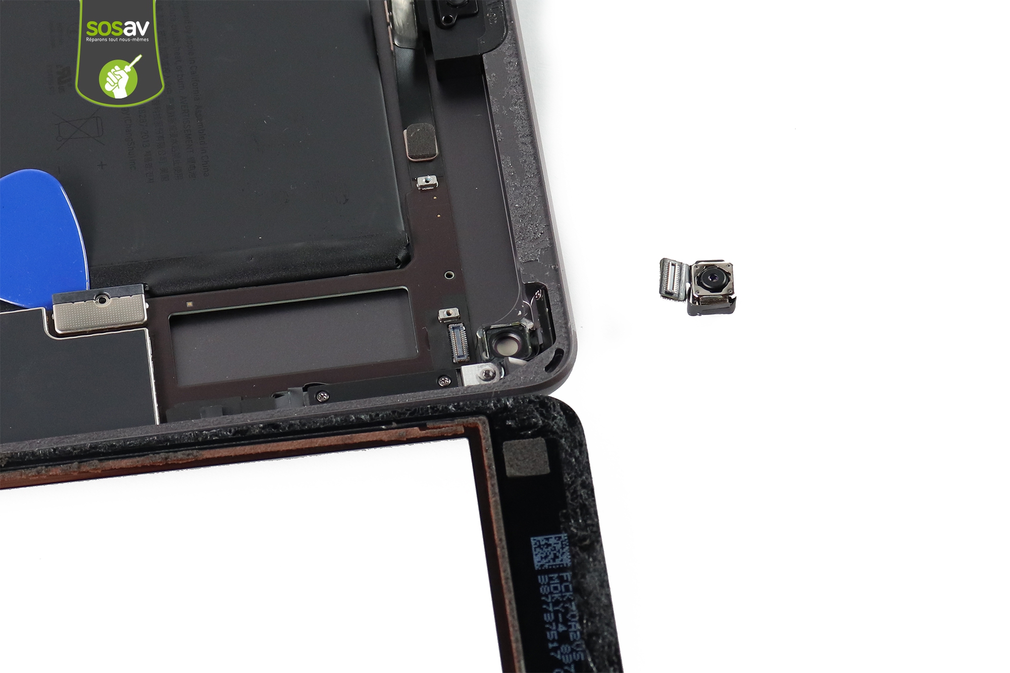

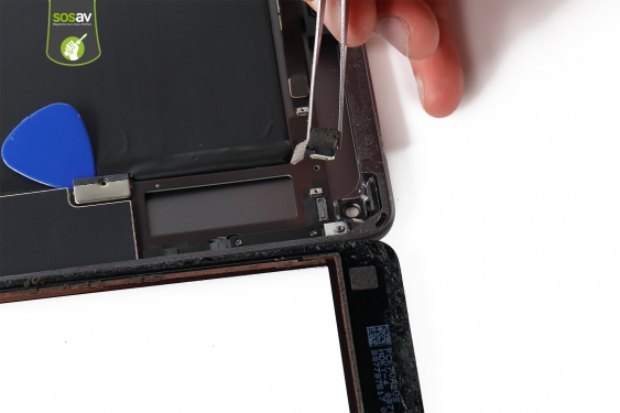

Vous pouvez sortir la caméra arrière avec la pince plate !
La caméra arrière iPad 7 est sortie.En cas de photos floues, remplacez-la grâce à notre tuto gratuit !
