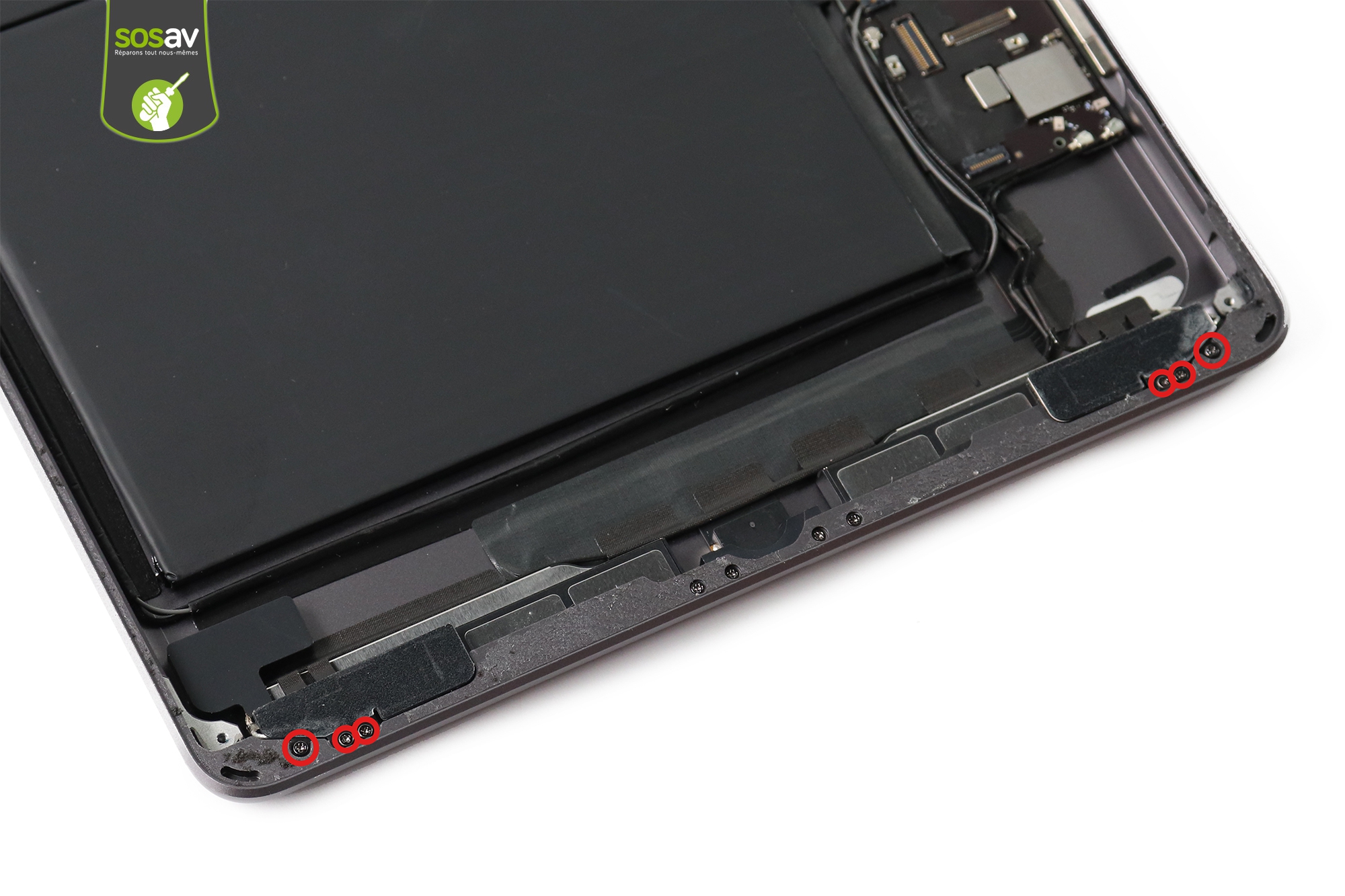

Dévissez les 6 vis cruciformes entourées en rouge.

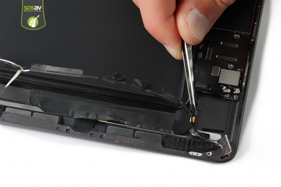

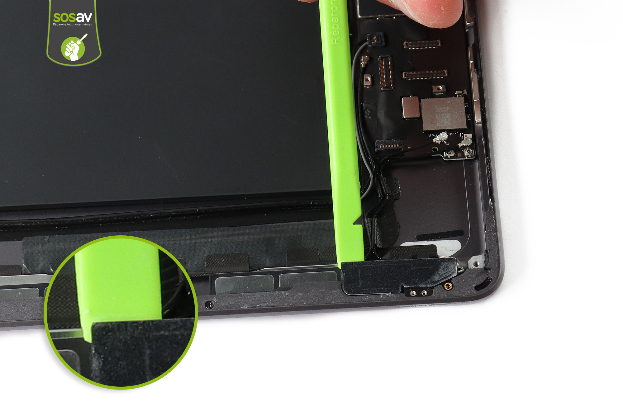

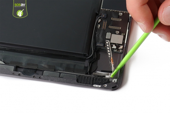

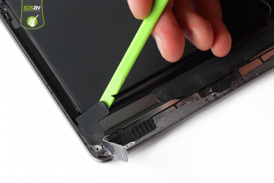

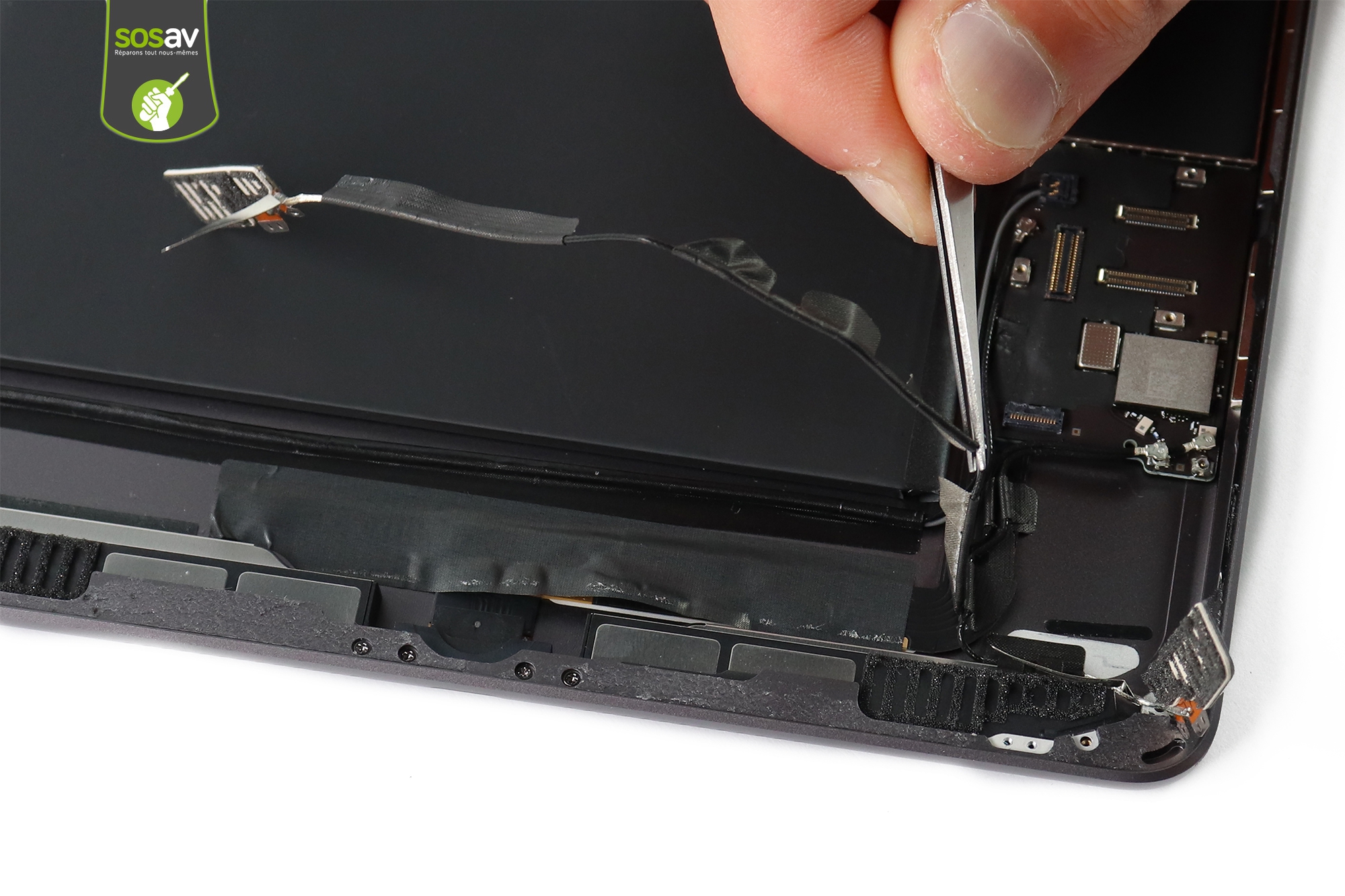

Soulevez le premier côté de l'antenne WiFi et retirez le caoutchouc qui retient la nappe au châssis.

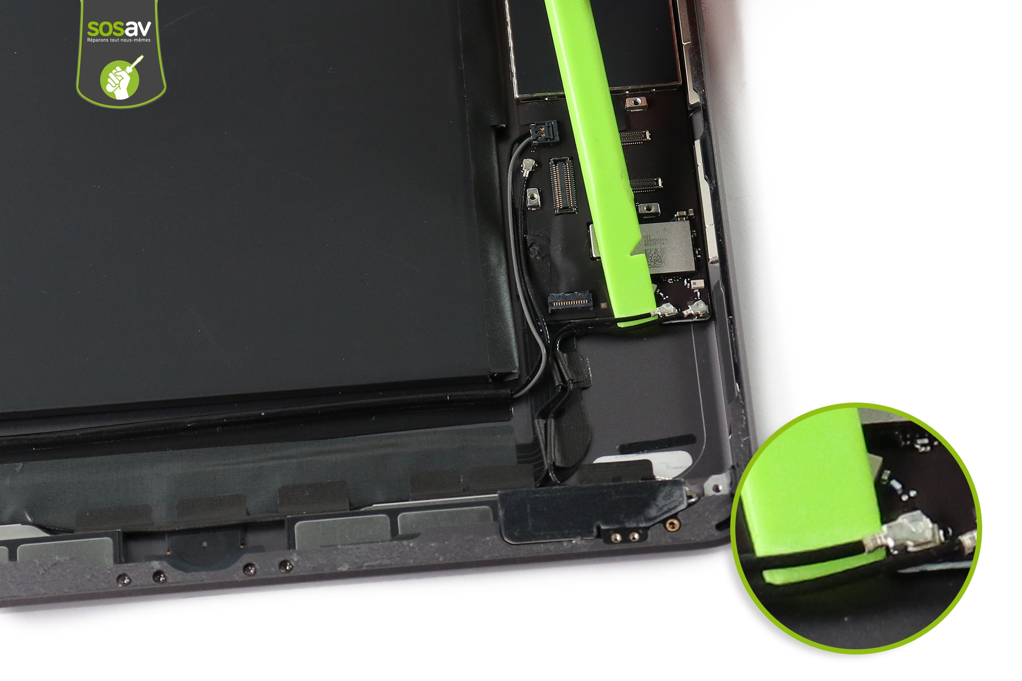

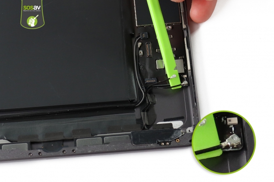

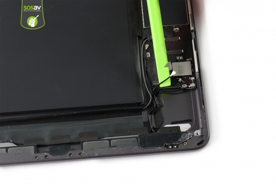

Déverrouillez les 2 câbles de l'antenne WiFi.

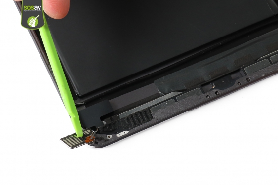

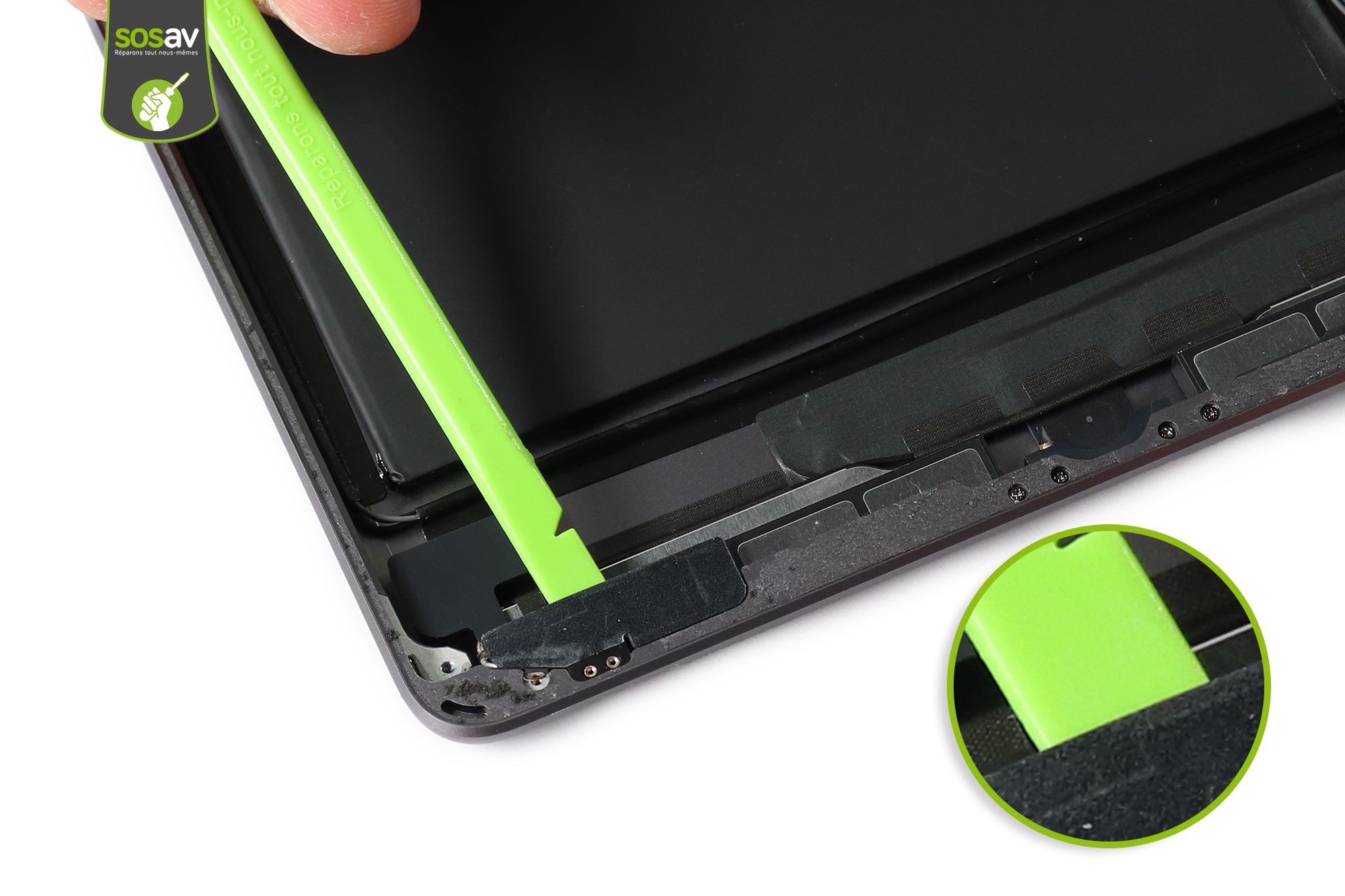

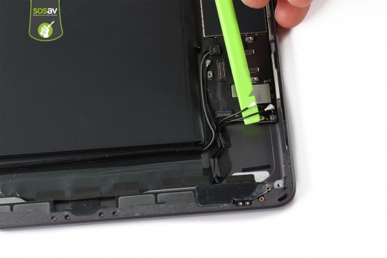

Gardez la spatule en nylon en main pour soulever l'autre côté de l'antenne WiFi.

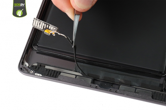

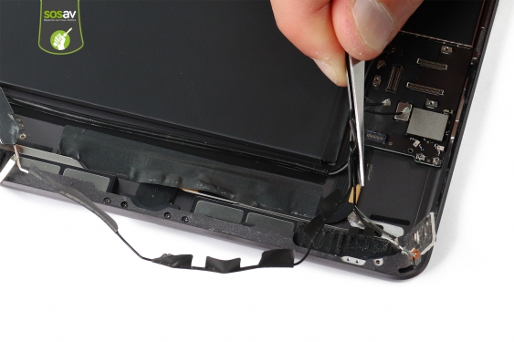

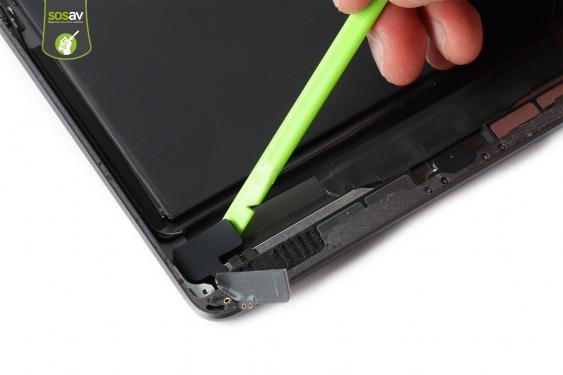

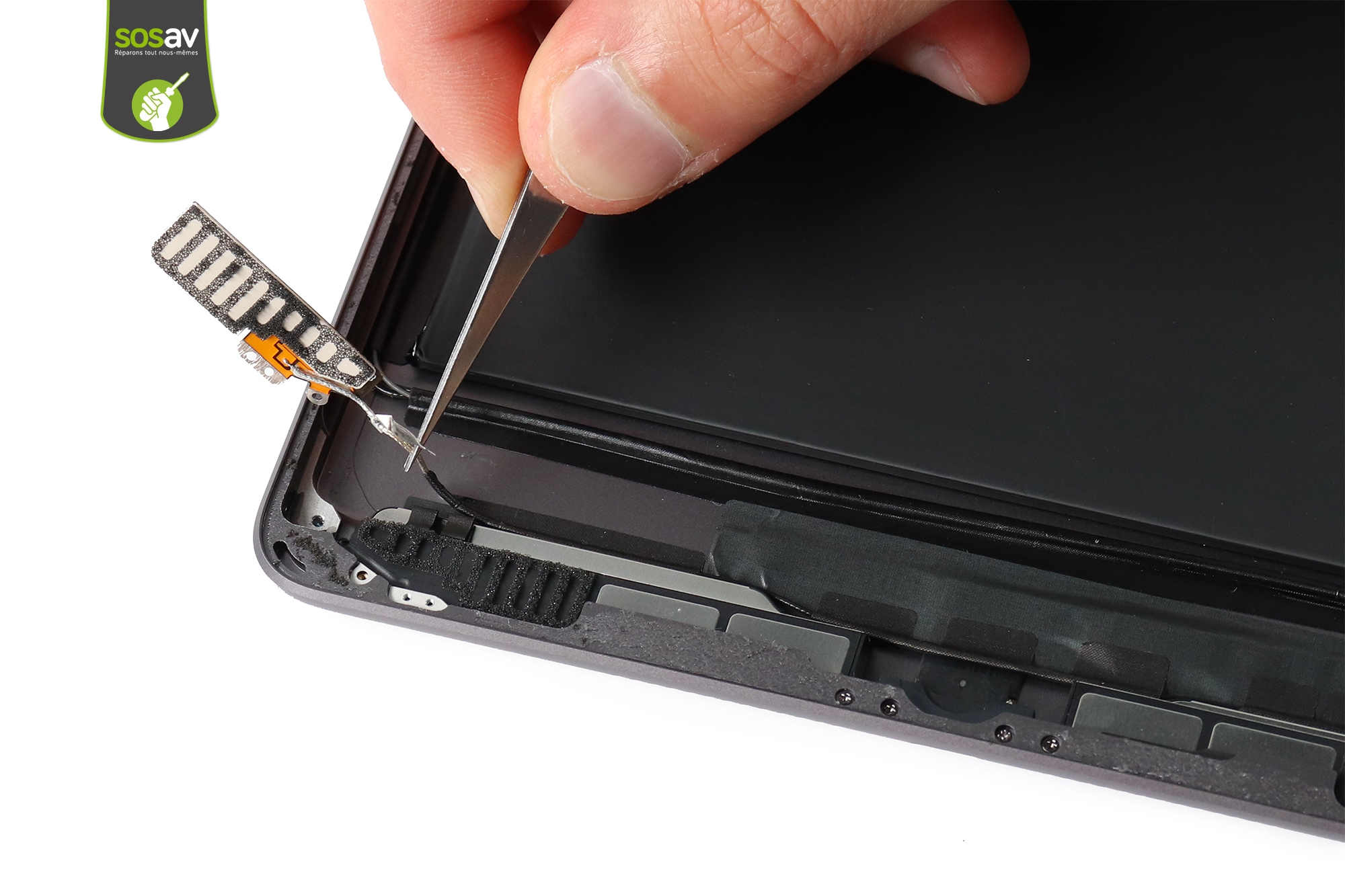

Saisissez une extrêmité de l'antenne WiFi avec la pince pour commencer à la déloger doucement du châssis.

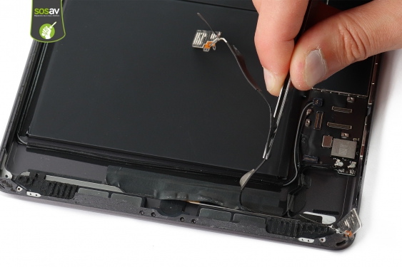

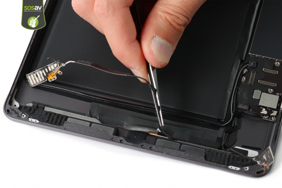

Poursuivez en extirpant l'autre côté de l'antenne WiFi en prenant soin de ne pas couper un câble !

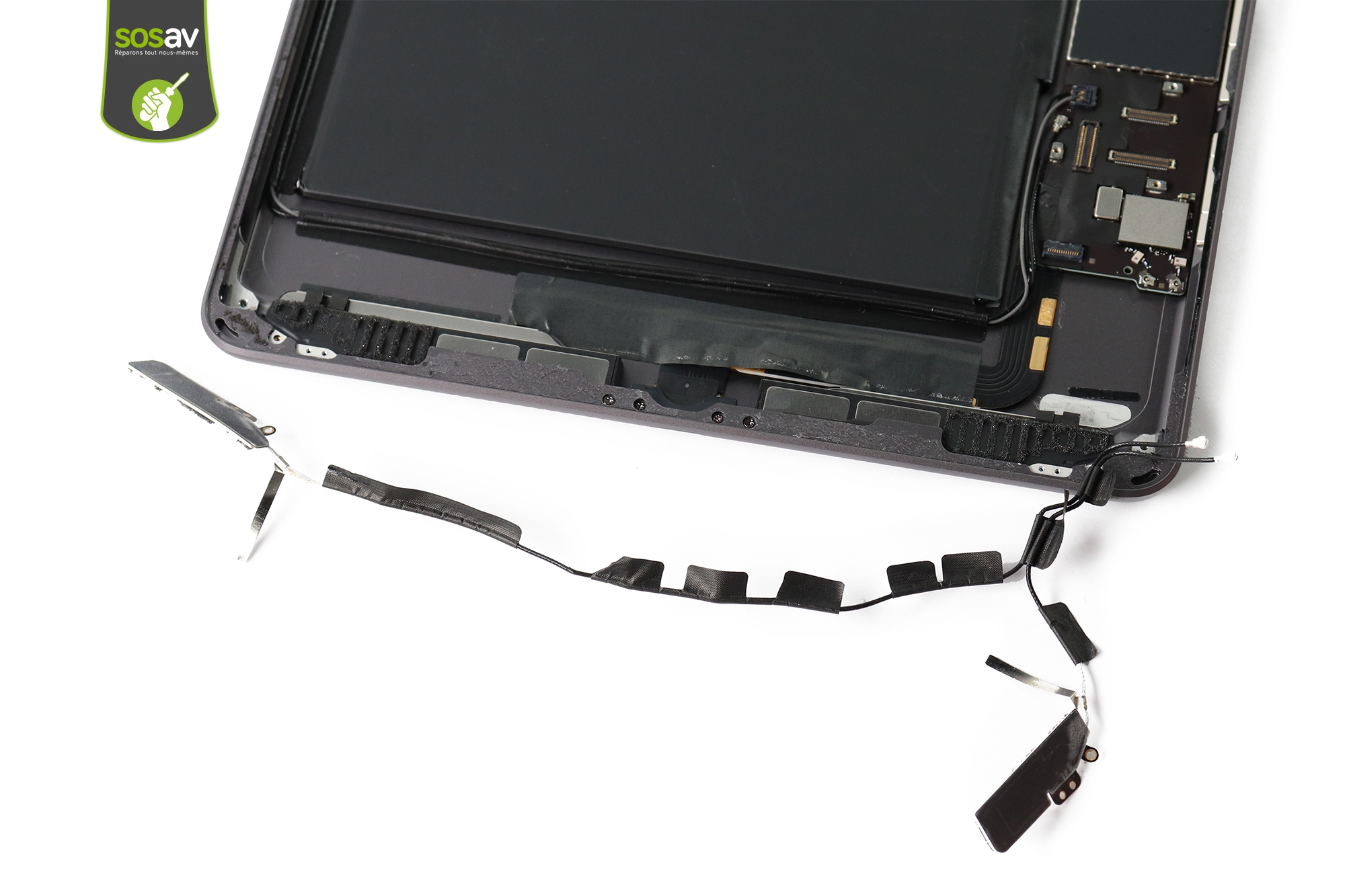

L'antenne WiFi iPad 7 est déposée.En cas de soucis de connexion WiFi, suivez ce tuto gratuit pour la remplacer !
