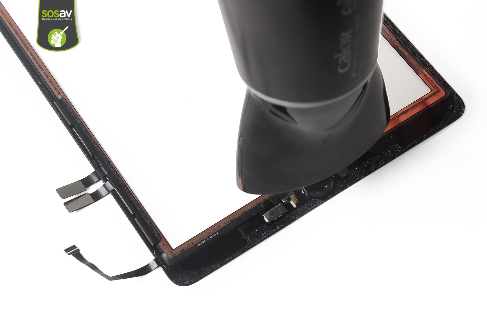

Réchauffez durant 30 secondes à 1 minute le bouton home avec le sèche-cheveux.Cette opération permet de ramollir la colle, servant à maintenir le bouton sur la vitre.

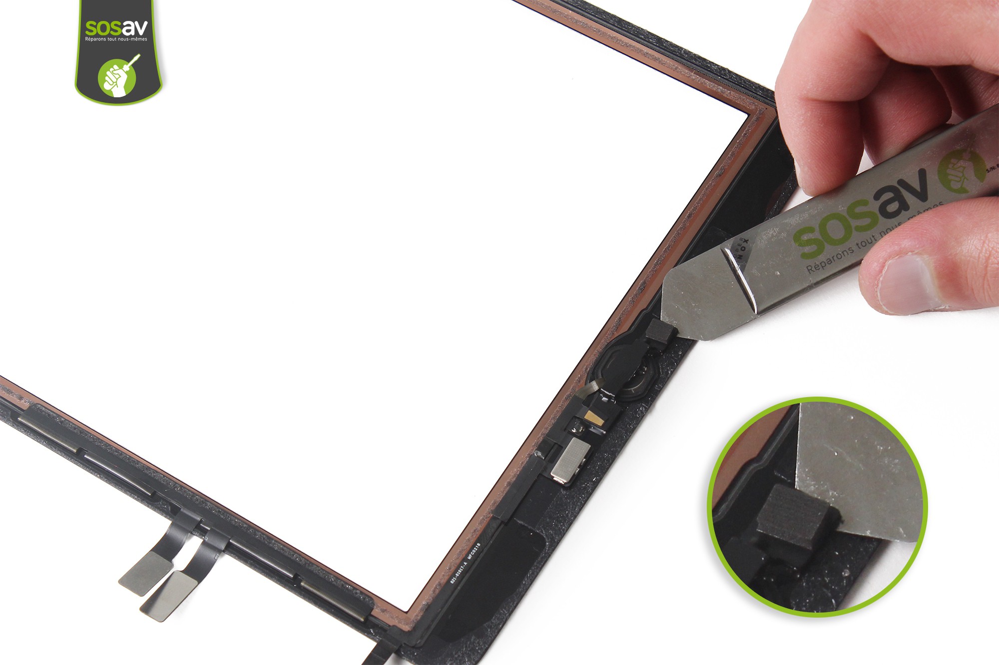

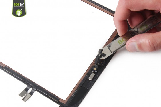

Glissez très délicatement la spatule iSesamo sous la partie droite du support métallique du bouton, puis faites délicatement levier afin de décoller cette partie.

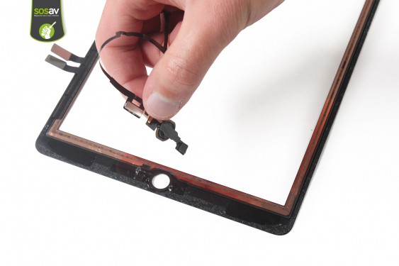

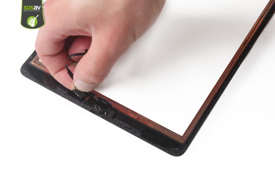

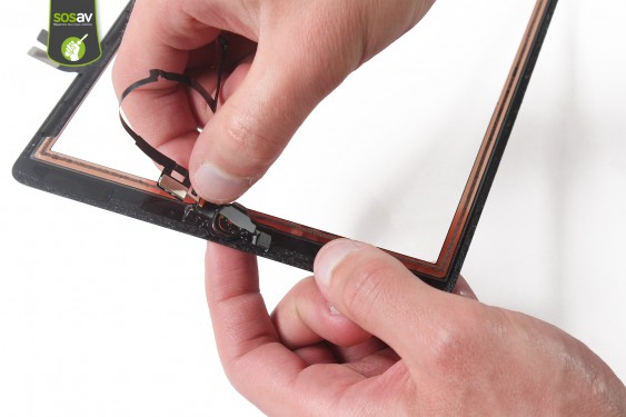

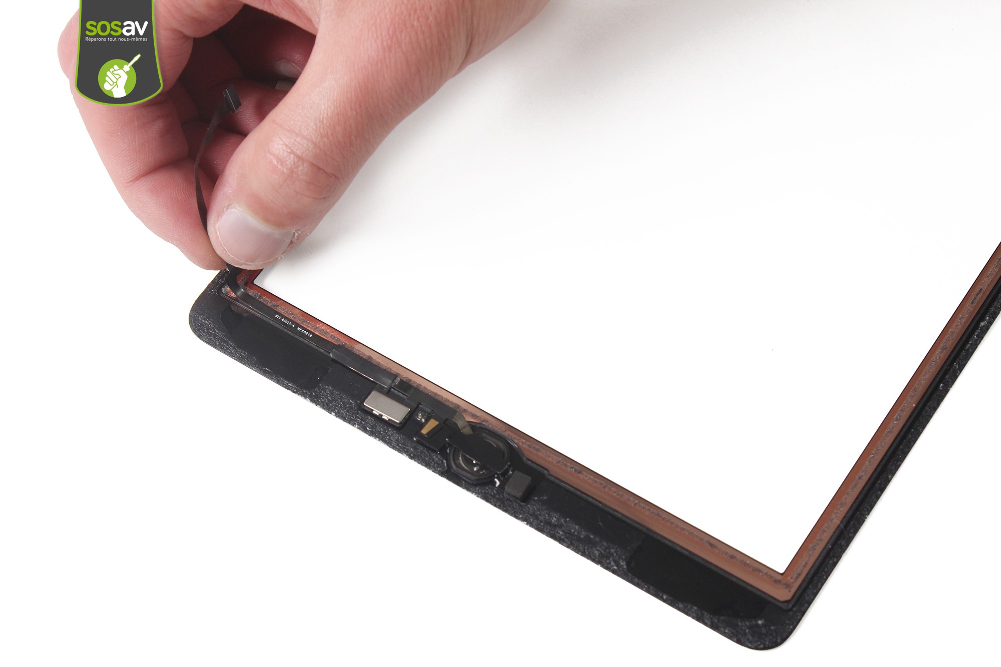

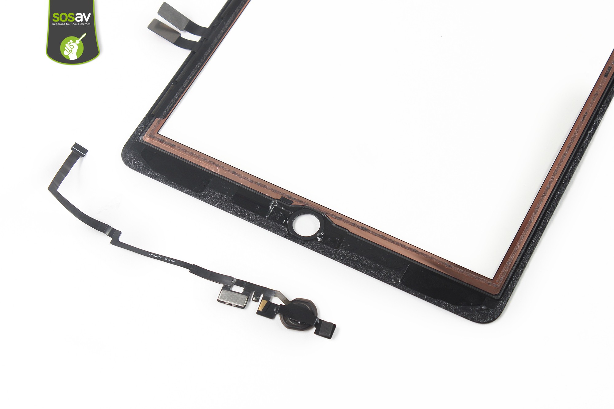

Saisissez ensuite délicatement la nappe du bouton home / touch ID et décollez-la petit-à-petit de la vitre.Procédez à son retrait.Soyez très délicats lors de cette opération, la nappe est fragile et très fine !
La vitre tactile iPad 6 2018 est désormais démontée.En cas de problème tactile ou de vitre cassée, remplacez-la par une pièce neuve.
