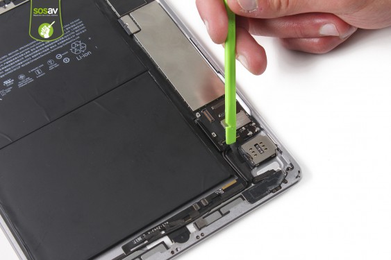

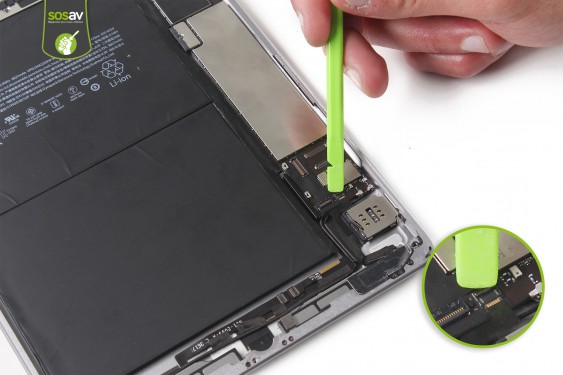

La vitre tactile de l'iPad 2018 est attachée à la carte mère par 3 connecteurs :- 2 connecteurs pour la vitre tactile- 1 connecteur pour le Bouton home / Touch ID.Avec la spatule en nylon, commencez par déconnecter le premier et second connecteur de la vitre tactile.

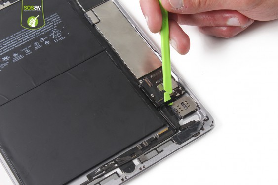

Utilisez ensuite la spatule pour retirer l'adhésif noir situé sur le connecteur du bouton home / Touch ID.Déverrouillez le connecteur, toujours à l'aide de la spatule, et sortez la nappe du bouton de son connecteur.
La vitre tactile est désormais séparée de l'iPad.

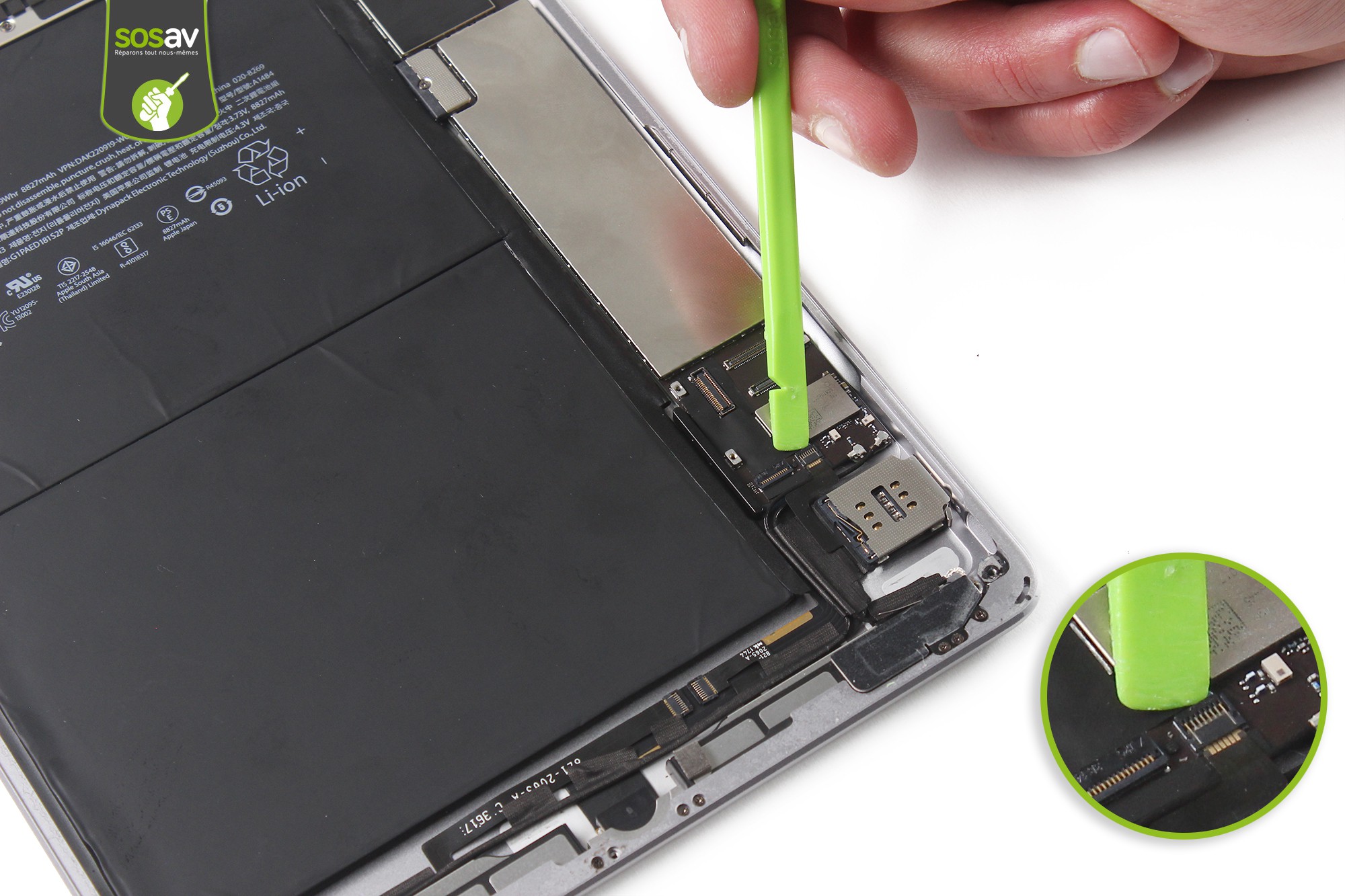

Réutilisez la spatule en nylon pour déverrouiller le connecteur de la nappe du lecteur SIM.Sortez ensuite la nappe de son connecteur.

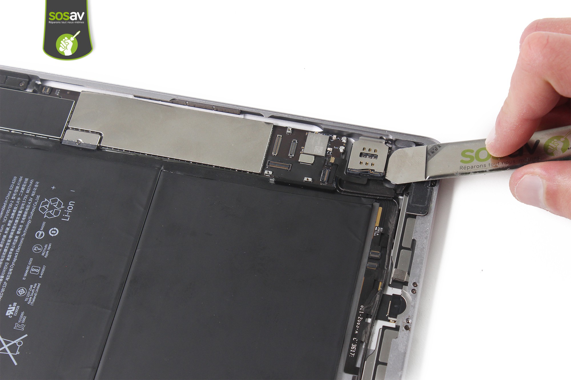

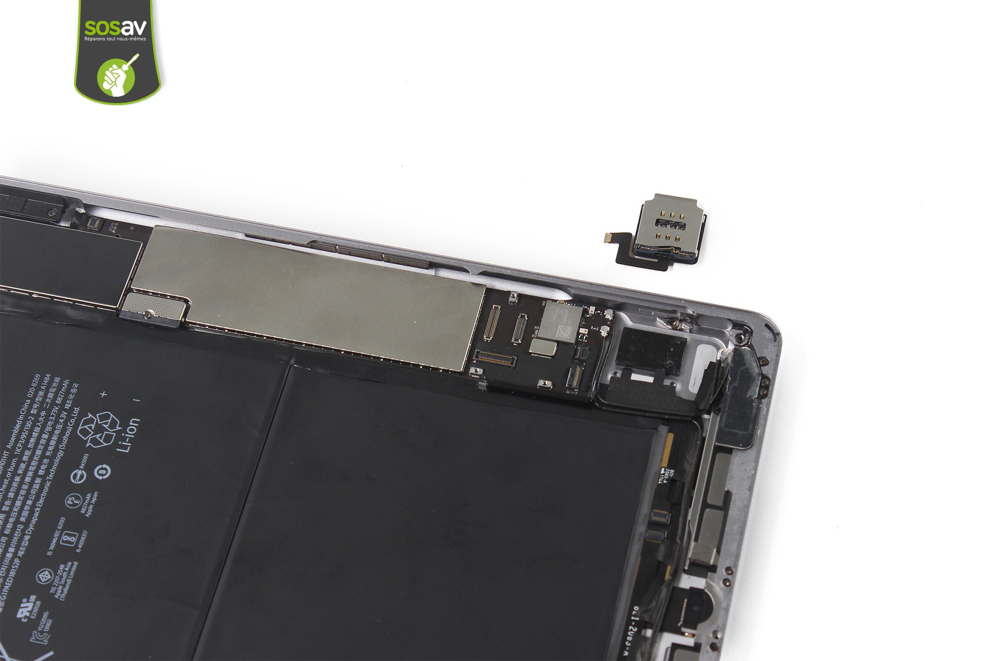

Glissez la spatule iSesamo sous le lecteur afin de le décoller.Procédez à son retrait.
Le lecteur SIM iPad 6 2018 est désormais démonté.En cas de problème de lecture de votre SIM, remplacez le lecteur par un neuf.
