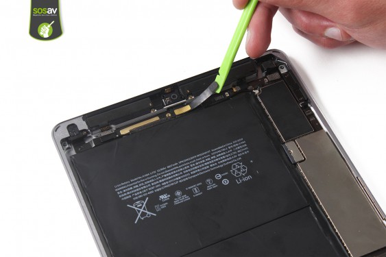

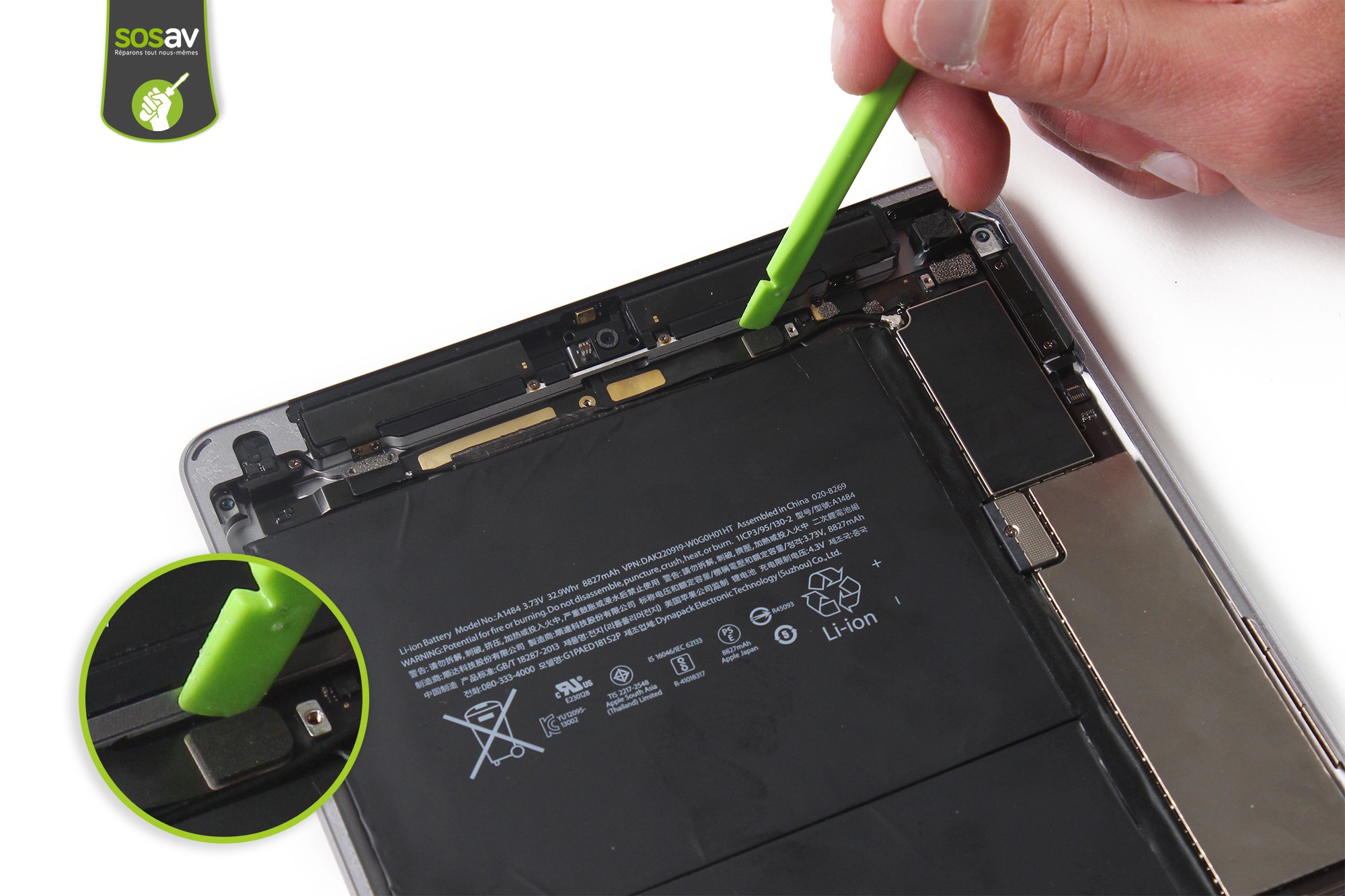

Retirez, à l'aide du tournevis cruciforme, les cinq vis entourées en rouge servant à maintenir l'élément de renfort des connecteurs supérieurs.
Saisissez l'élément de renfort des connecteurs supérieurs et procédez à son retrait à l'aide de la pince.

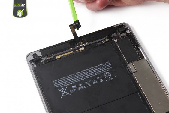

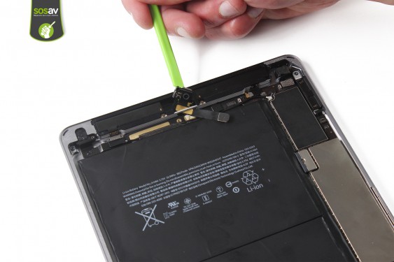

Déconnectez la nappe de liaison de la caméra avant avec la spatule en nylon.

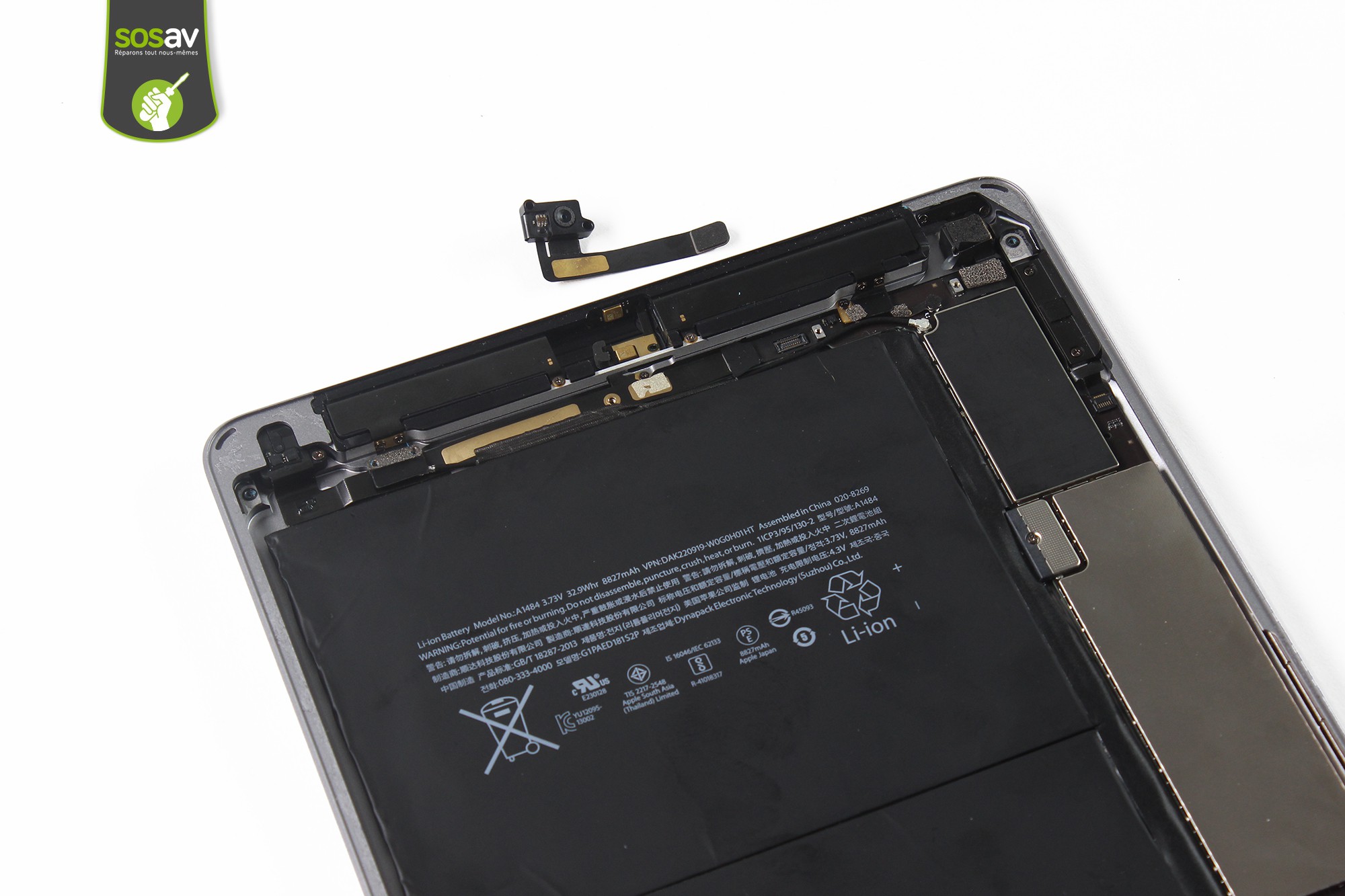

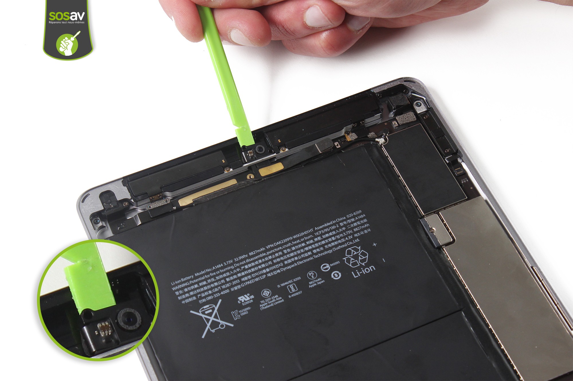

Positionnez ensuite la spatule en nylon dans l'espace entre le châssis et la caméra avant.Faites délicatement levier afin de décoller la caméra et procédez à son retrait.
La caméra avant iPad 6 2018 est désormais démontée.SI vous ne pouvez plus prendre de selfie, remplacez-la par une caméra avant neuve.
