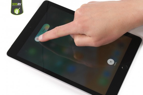

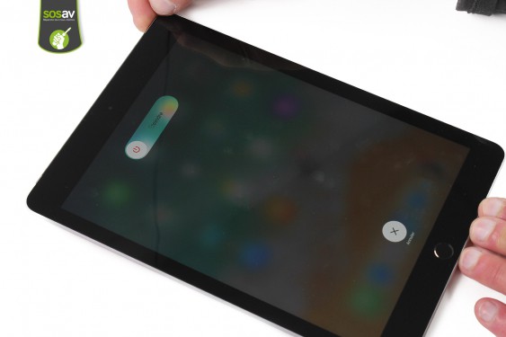

Avant de commencer le démontage de la caméra arrière iPad 6 2018, il est nécessaire d'éteindre la tablette pour des raisons évidentes de sécurité.Pour cela, appuyez durant quelques secondes sur le bouton power, puis faites glisser la partie "Eteindre" vers la droite.

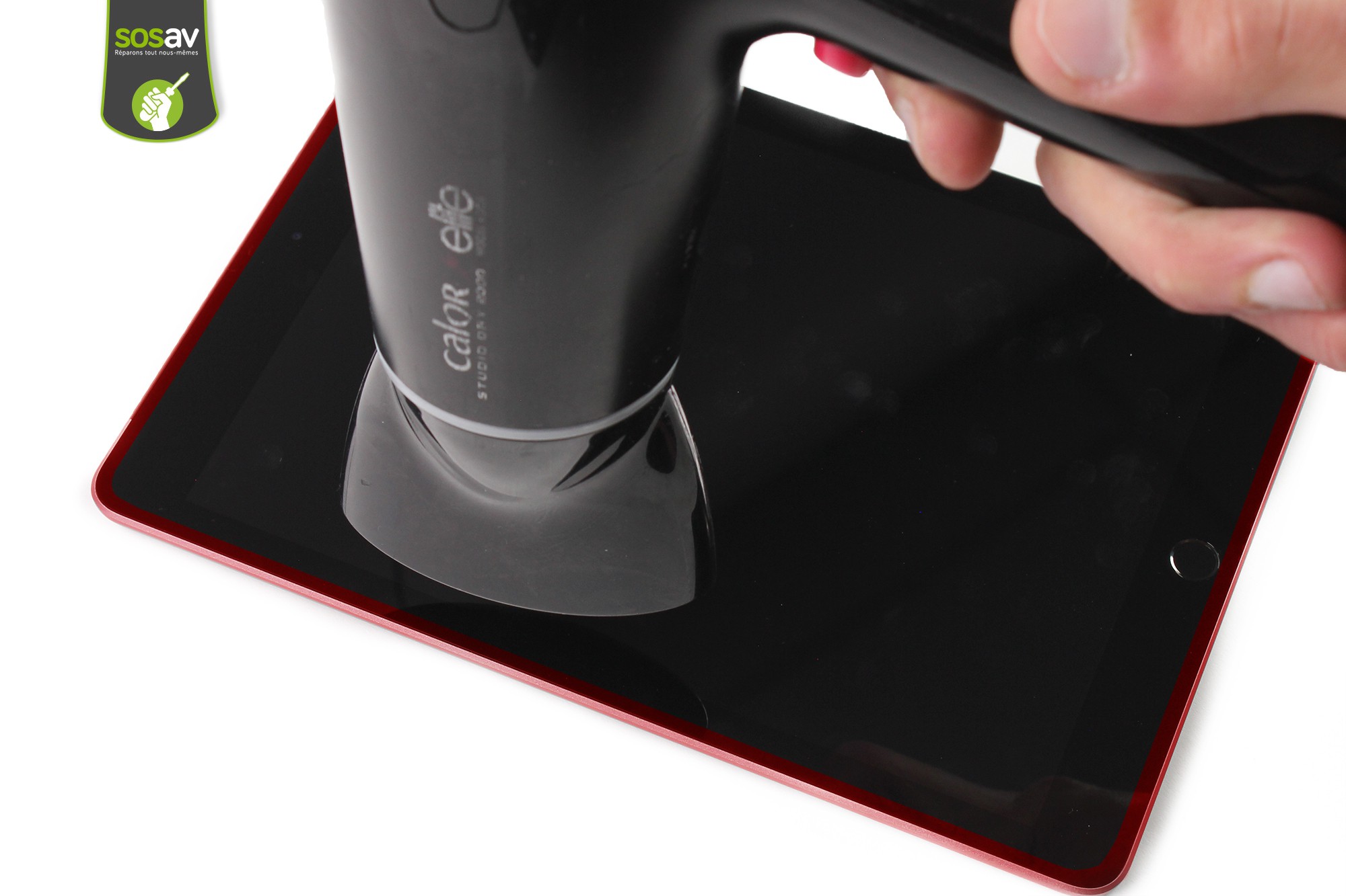

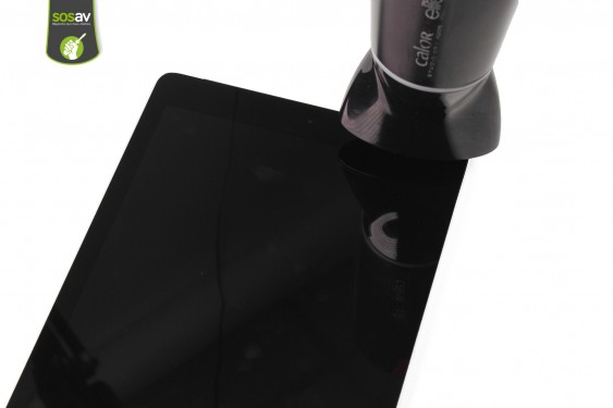

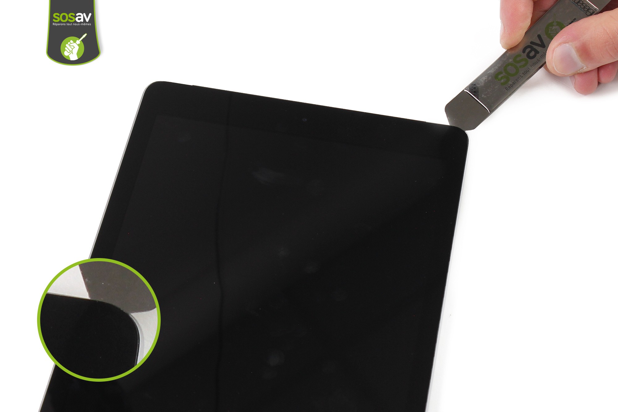

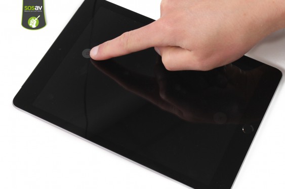

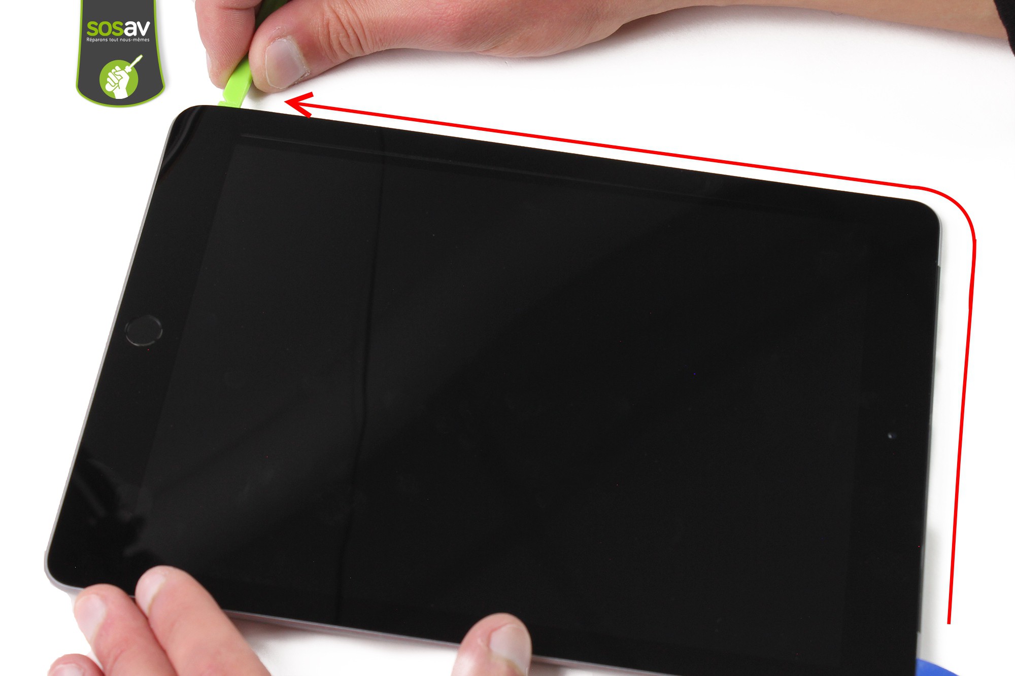

A l'aide d'un sèche-cheveux, chauffez le pourtour de la vitre de l'iPad durant 2 à 3 minutes.Attention à ne chauffer que le contour, au risque d'endommager le LCD au centre.

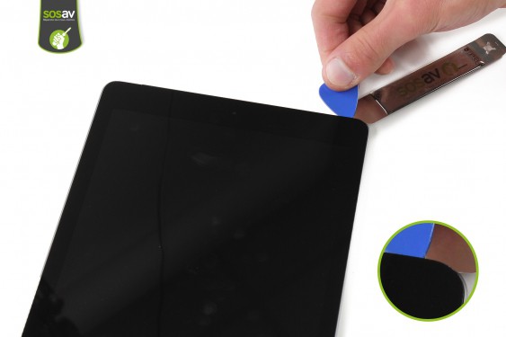

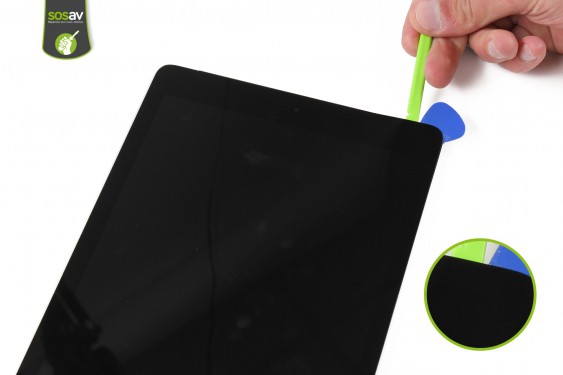

Insérez une spatule iSesamo dans le coin supérieur droit, entre le châssis et la vitre tactile, pour créer une ouverture.Glissez ensuite un médiator dans l'espace créé, puis retirez la spatule.Réchauffez la zone à l'aide du sèche-cheveux afin d'y insérer une spatule en nylon.

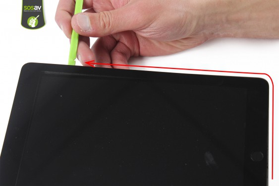

Faites doucement glisser la spatule en nylon sur la partie supérieure, puis la partie gauche de la vitre.Allez-y progressivement et ne forcez en aucun cas.Si la vitre oppose de la resistance, réchauffez-la de nouveau.Répétez ces opérations sur la partie basse puis la partie droite de la vitre.

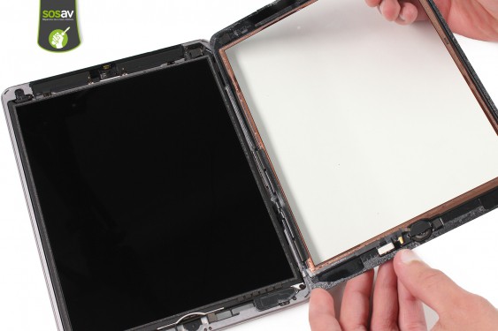

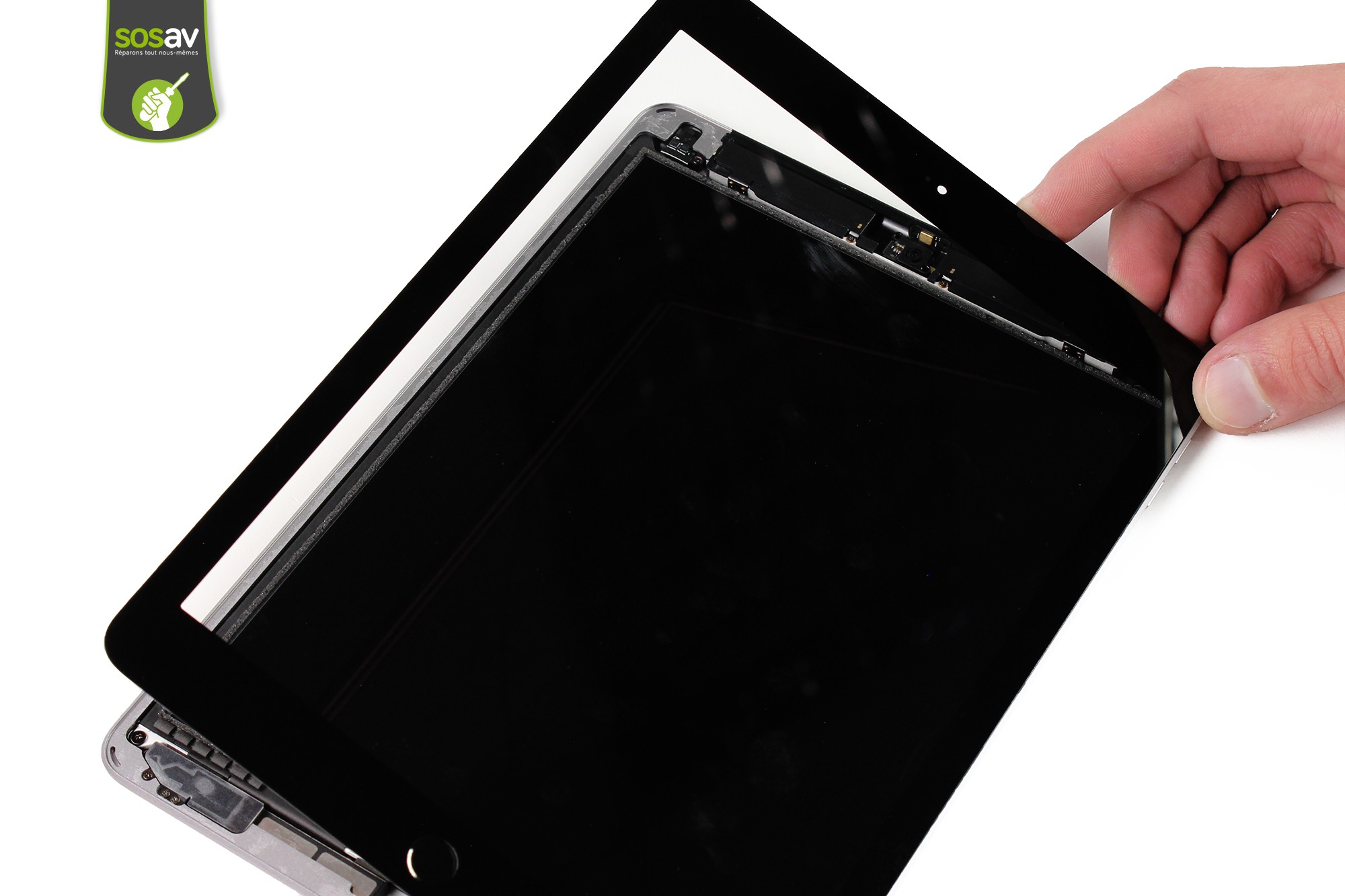

Vous pouvez désormais délicatement soulever (de la gauche vers la droite) la vitre tactile iPad 6.N'essayez pas de retirer totalement la vitre tactile : elle est encore attachée à la carte mère par une nappe.

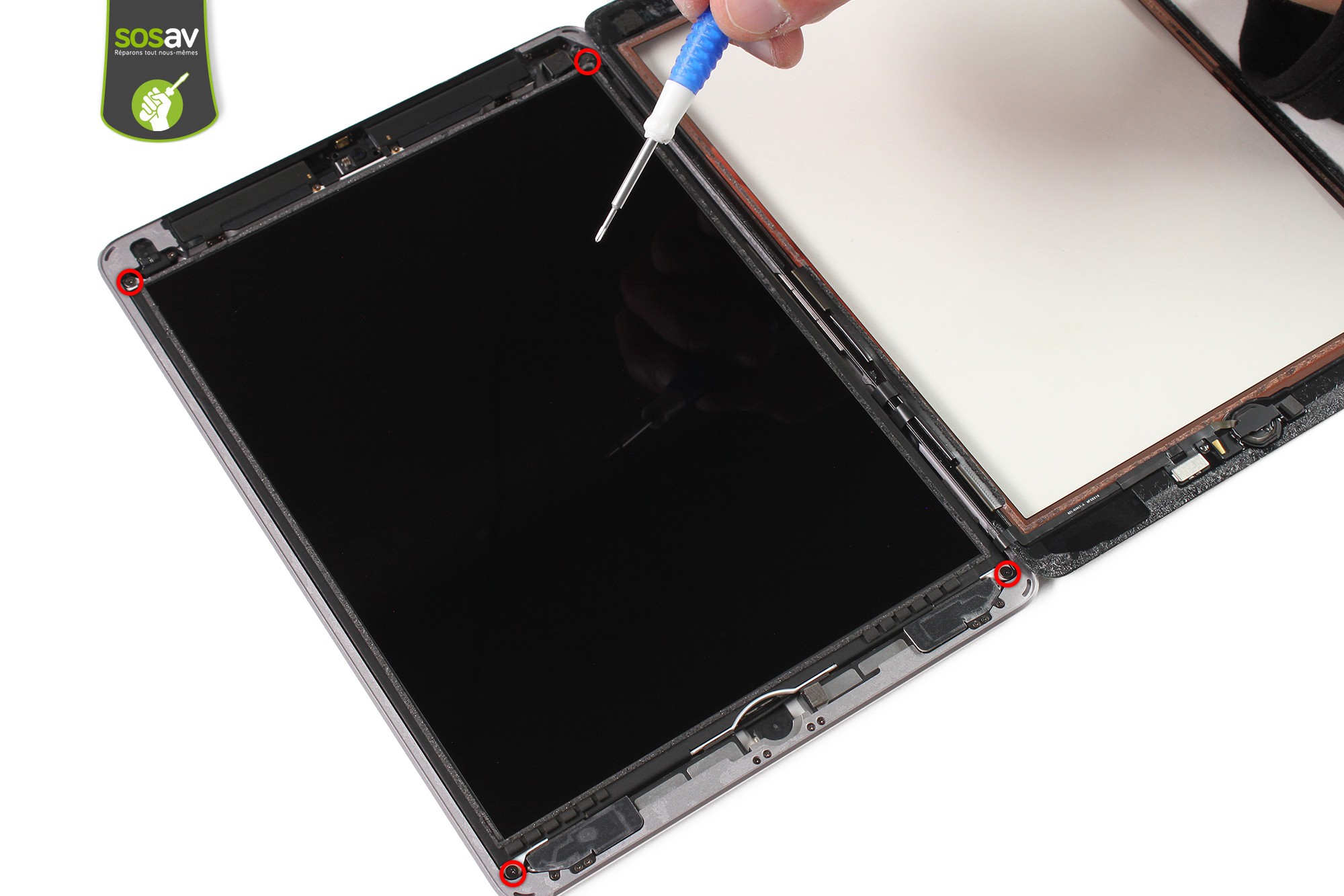

Dévissez les 4 vis cruciformes (entourées en rouge sur la photo) retenant le LCD à l'iPad.

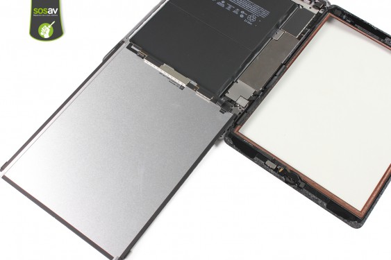

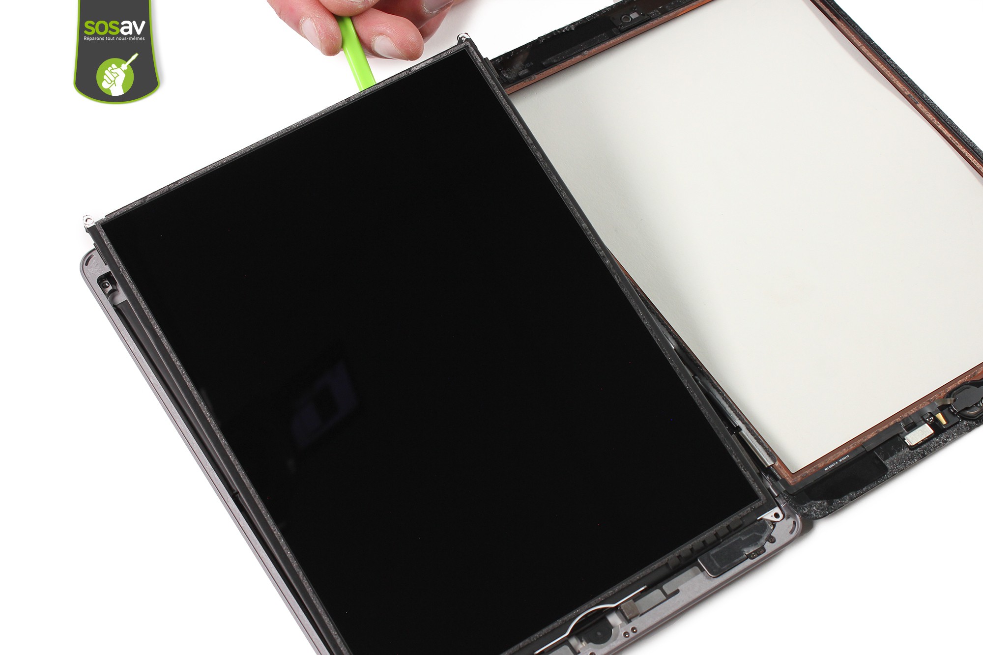

Reprenez la spatule en nylon pour faire délicatement levier et soulever l'écran LCD.Basculez-le de 90 degrés comme indiqué sur les photos.N'essayez pas de retirer complètement l'écran LCD, car il est encore attaché à la carte mère par sa nappe de connexion.

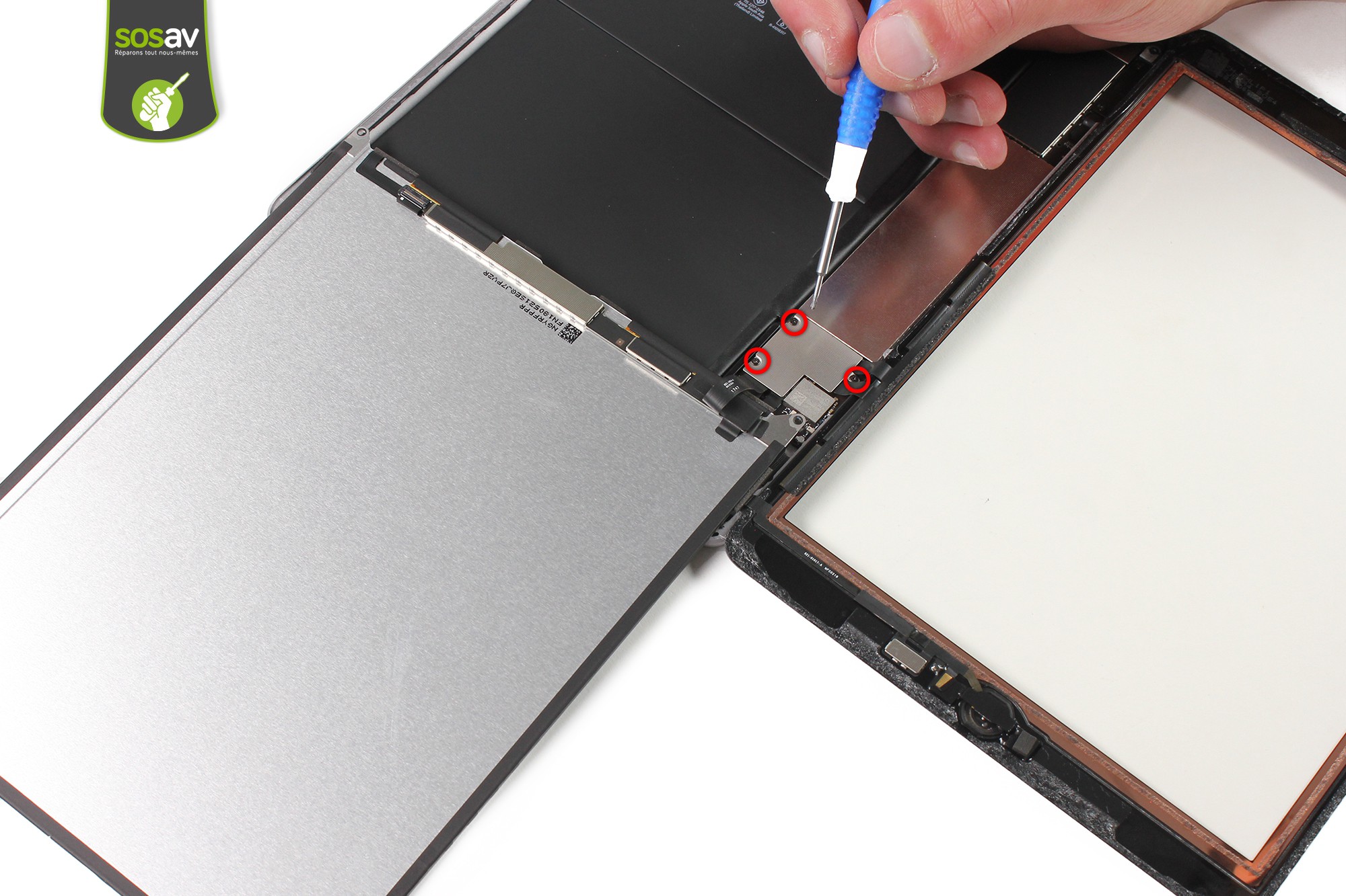

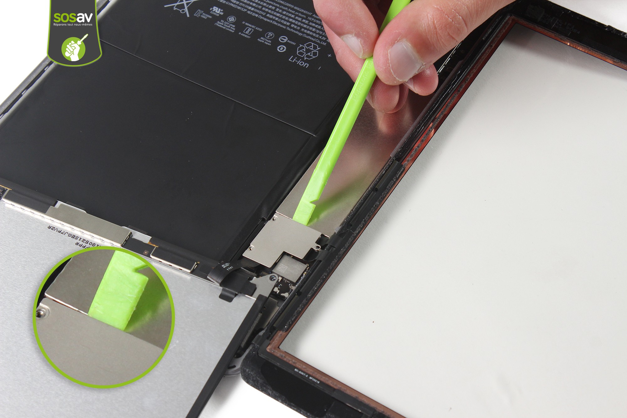

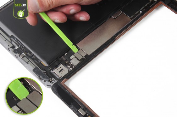

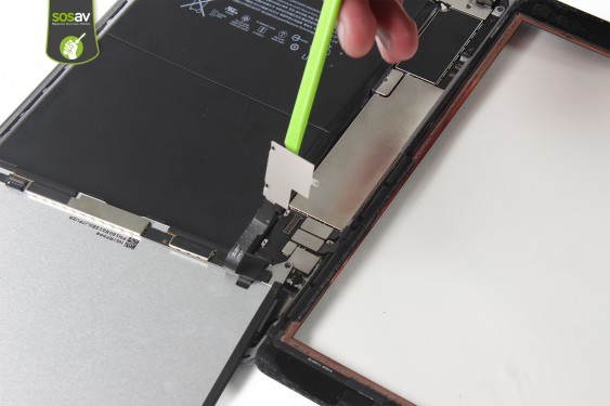

Dévissez ensuite les 3 vis cruciformes (entourées en rouge) retenant le cache de protection de la nappe de connexion de l'écran LCD.

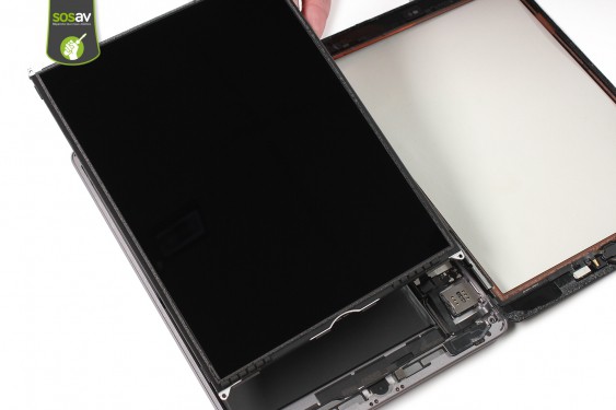

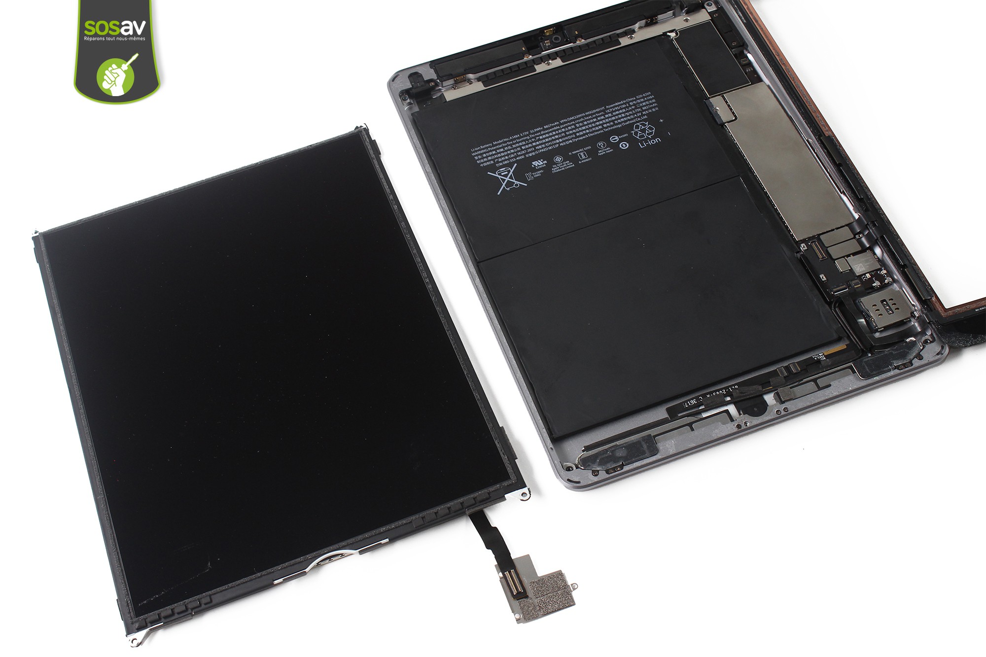

Utilisez la spatule en nylon pour faire levier sur le cache de protection de la nappe de l'écran LCD.La nappe du LCD est collée à cette protection. En faisant levier vous la déconnecterez automatiquement de la carte mère.Vous pouvez ensuite retirer en toute sécurité l'écran LCD de votre iPad 6 2018.
Votre écran LCD iPad 6 est désormais démonté.

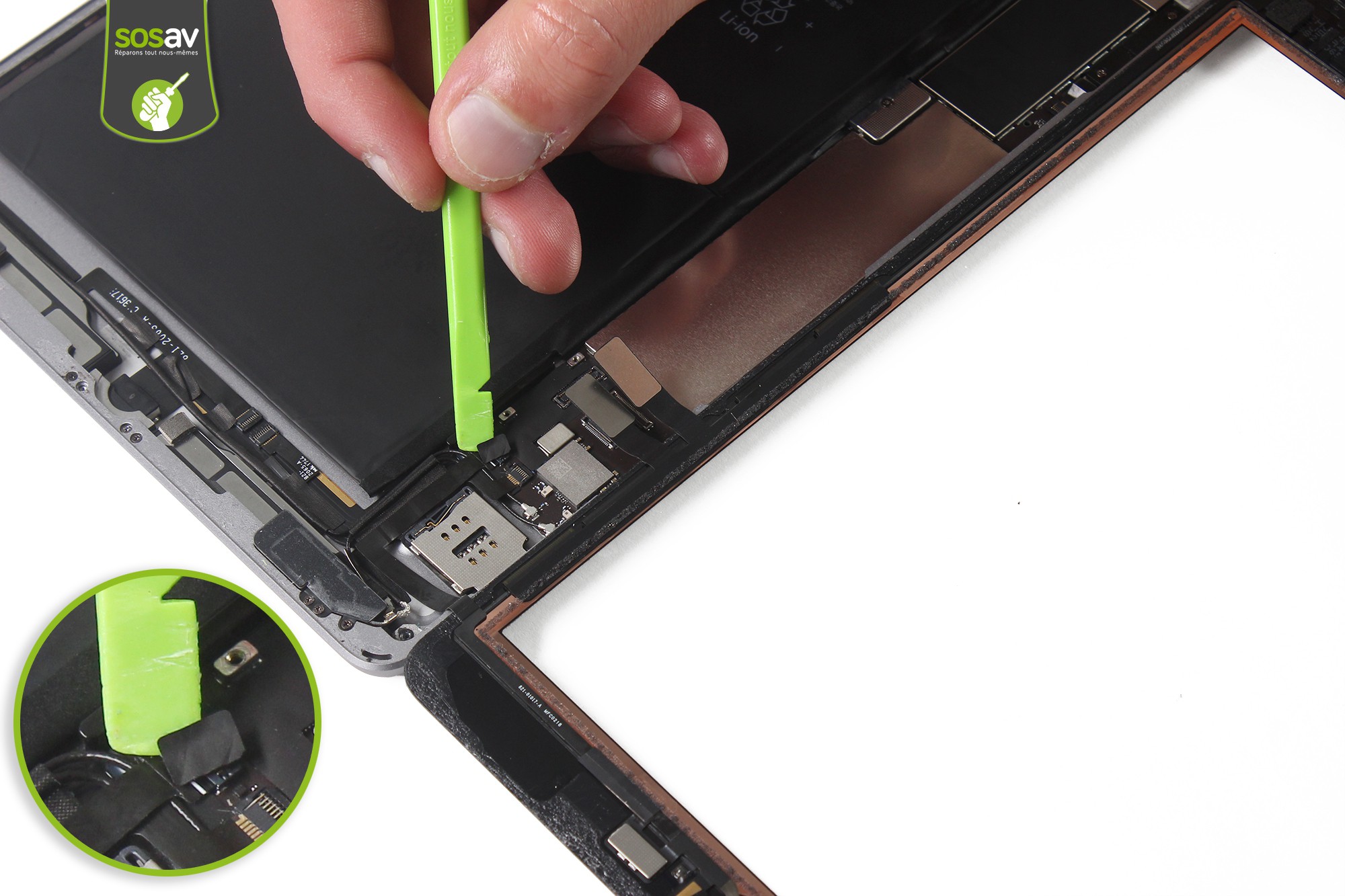

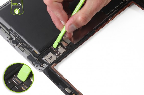

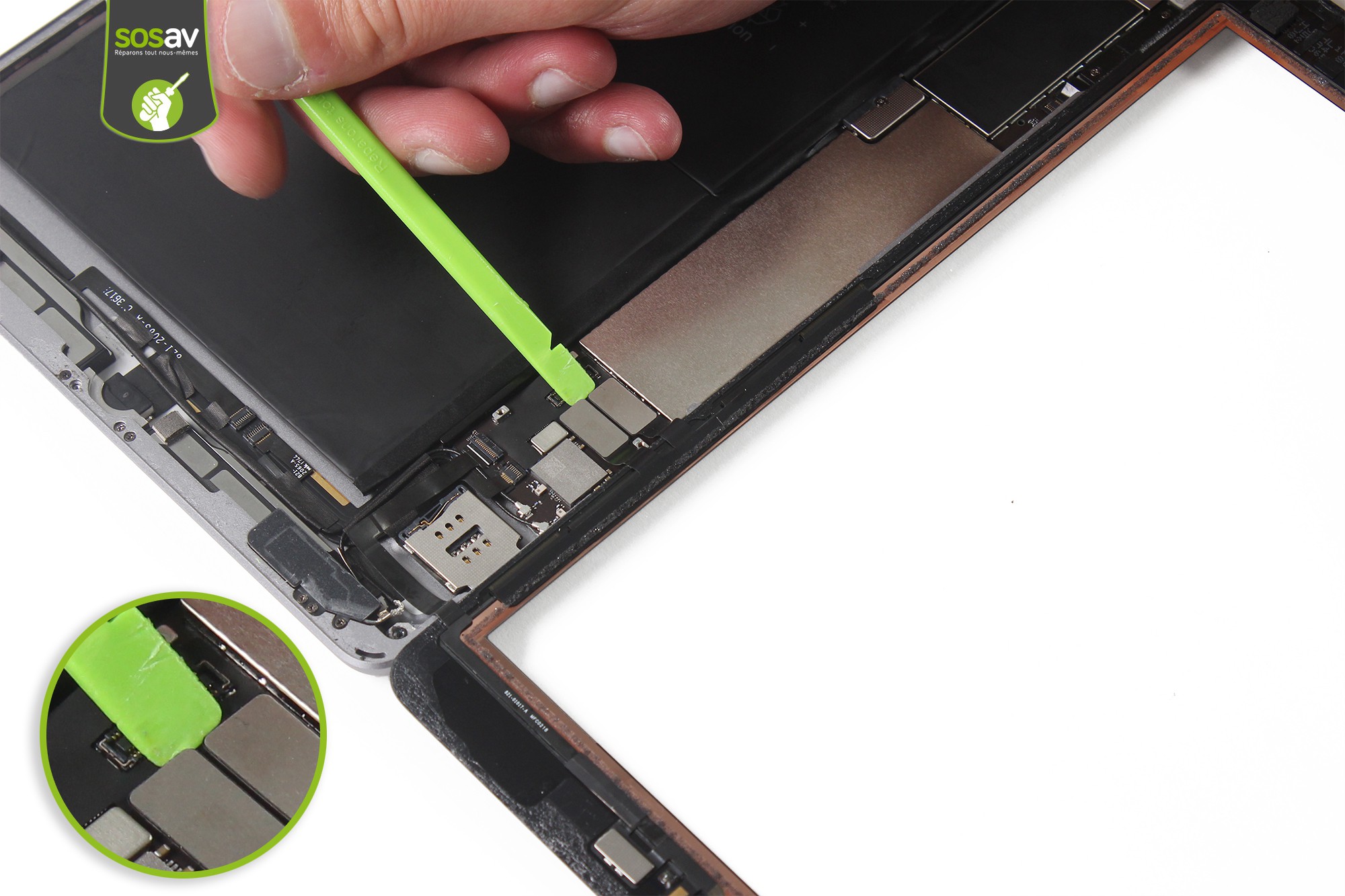

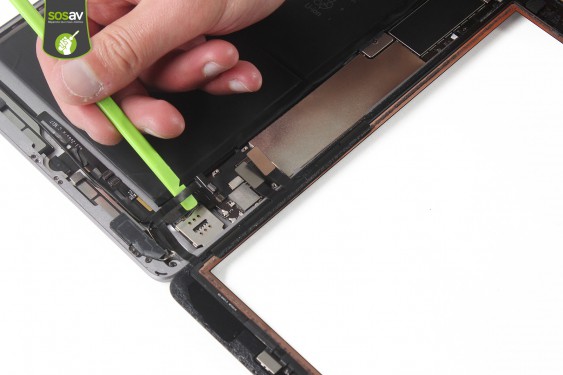

La vitre tactile de l'iPad 2018 est attachée à la carte mère par 3 connecteurs :- 2 connecteurs pour la vitre tactile- 1 connecteur pour le Bouton home / Touch ID.Avec la spatule en nylon, commencez par déconnecter le premier et second connecteur de la vitre tactile.
Utilisez ensuite la spatule pour retirer l'adhésif noir situé sur le connecteur du bouton home / Touch ID.Déverrouillez le connecteur, toujours à l'aide de la spatule, et sortez la nappe du bouton de son connecteur.

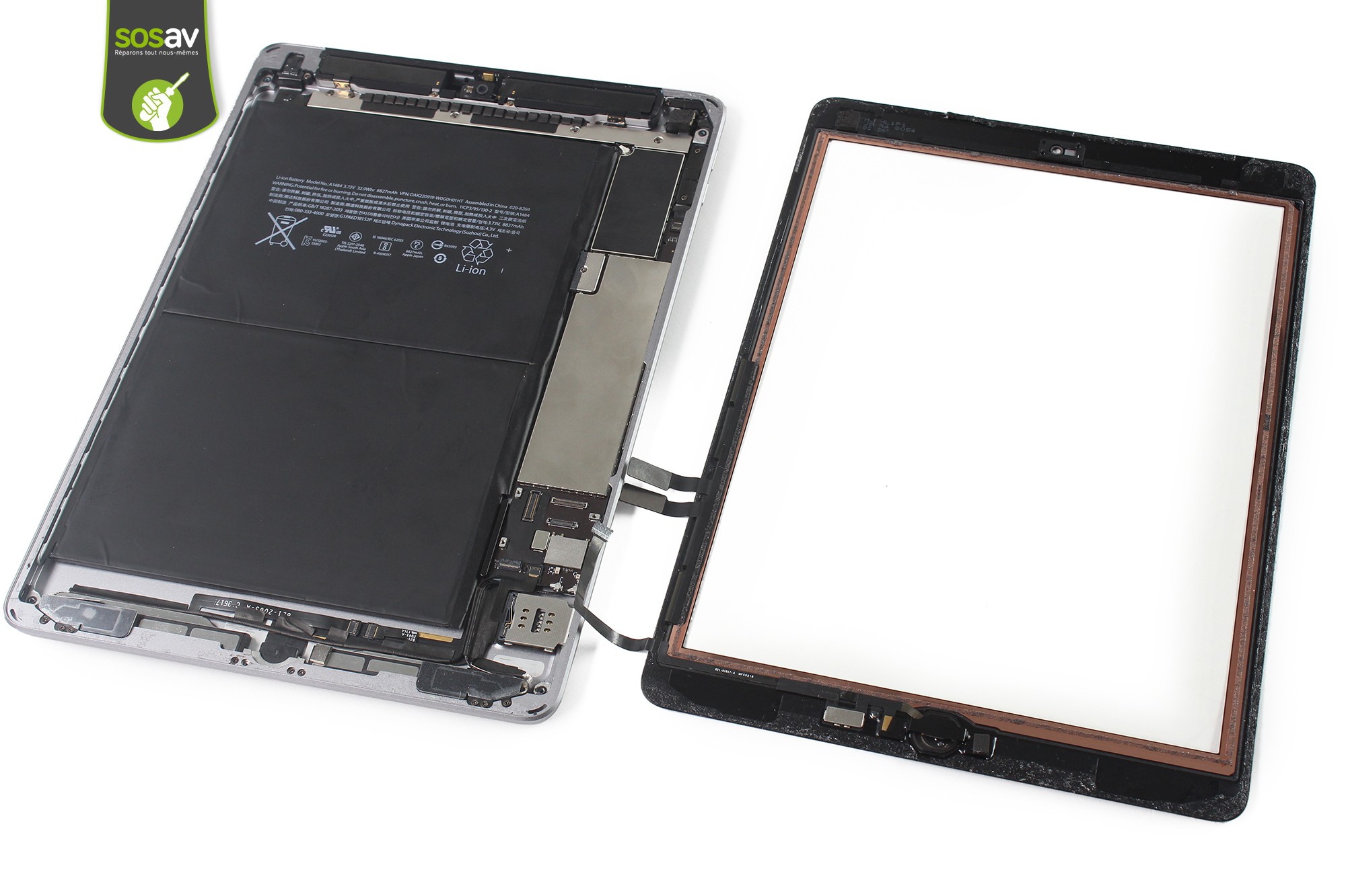

La vitre tactile est désormais séparée de l'iPad.

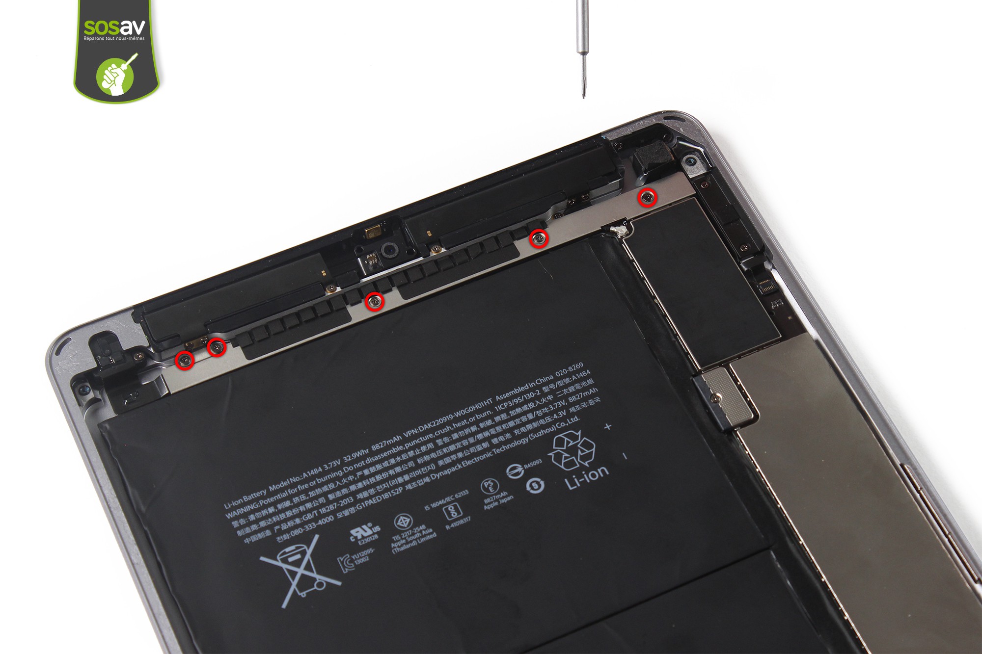

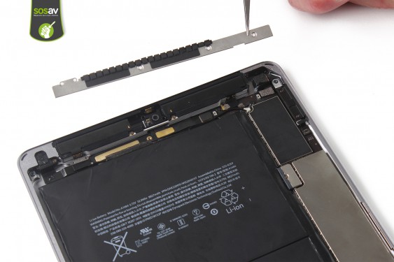

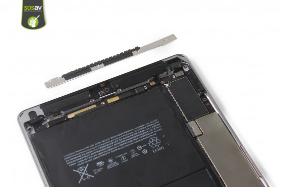

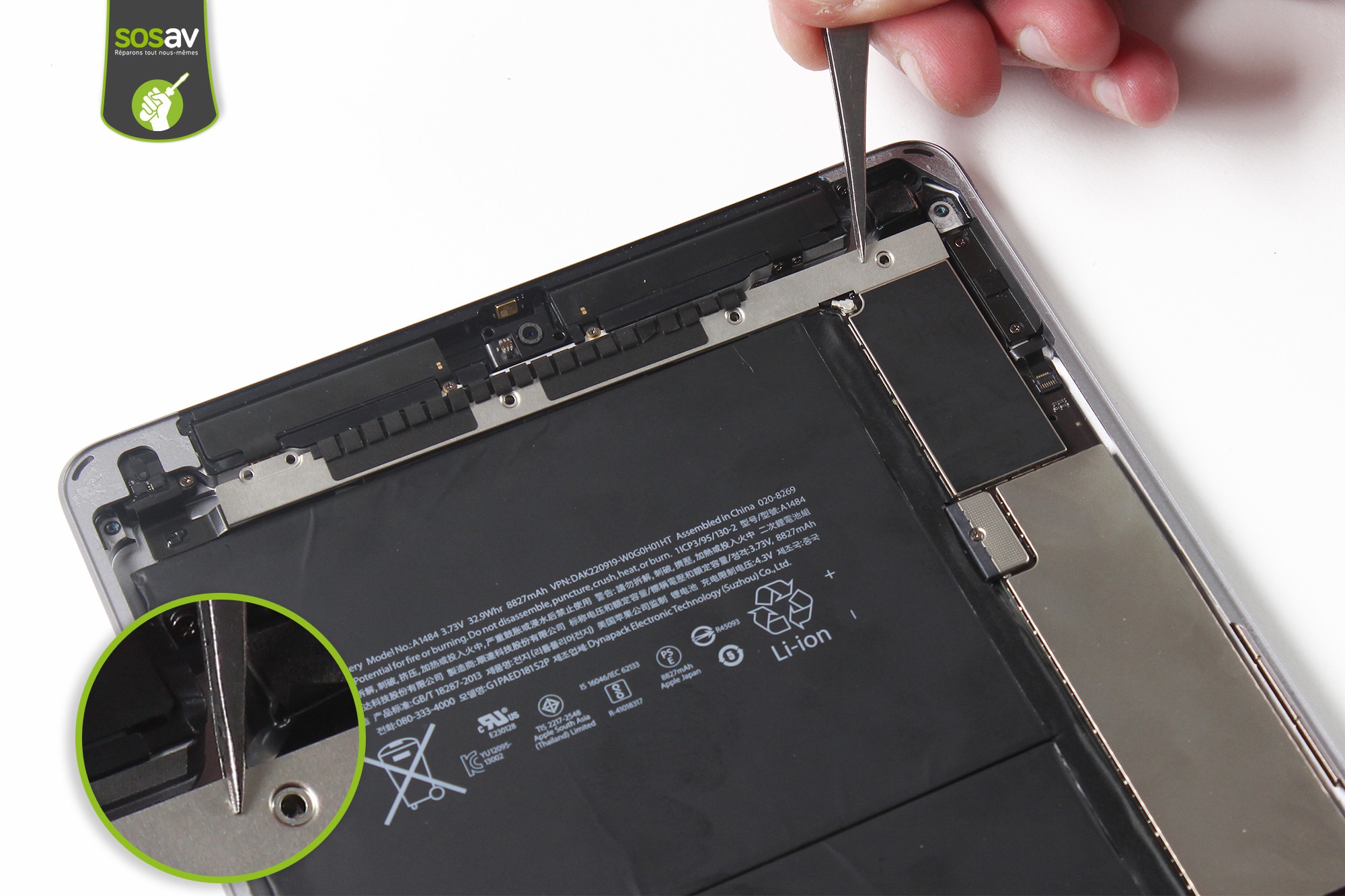

Retirez, à l'aide du tournevis cruciforme, les cinq vis entourées en rouge servant à maintenir l'élément de renfort des connecteurs supérieurs.
Saisissez l'élément de renfort des connecteurs supérieurs et procédez à son retrait à l'aide de la pince.

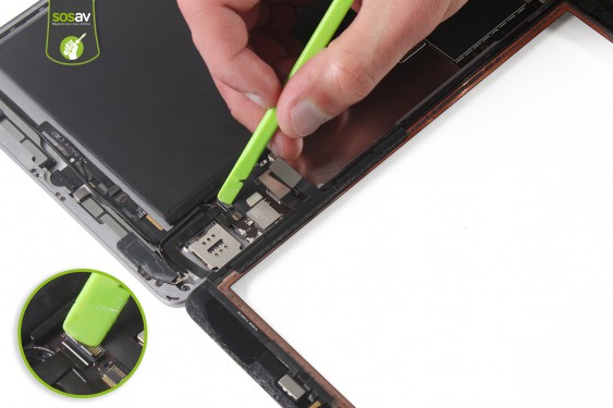

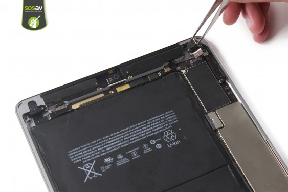

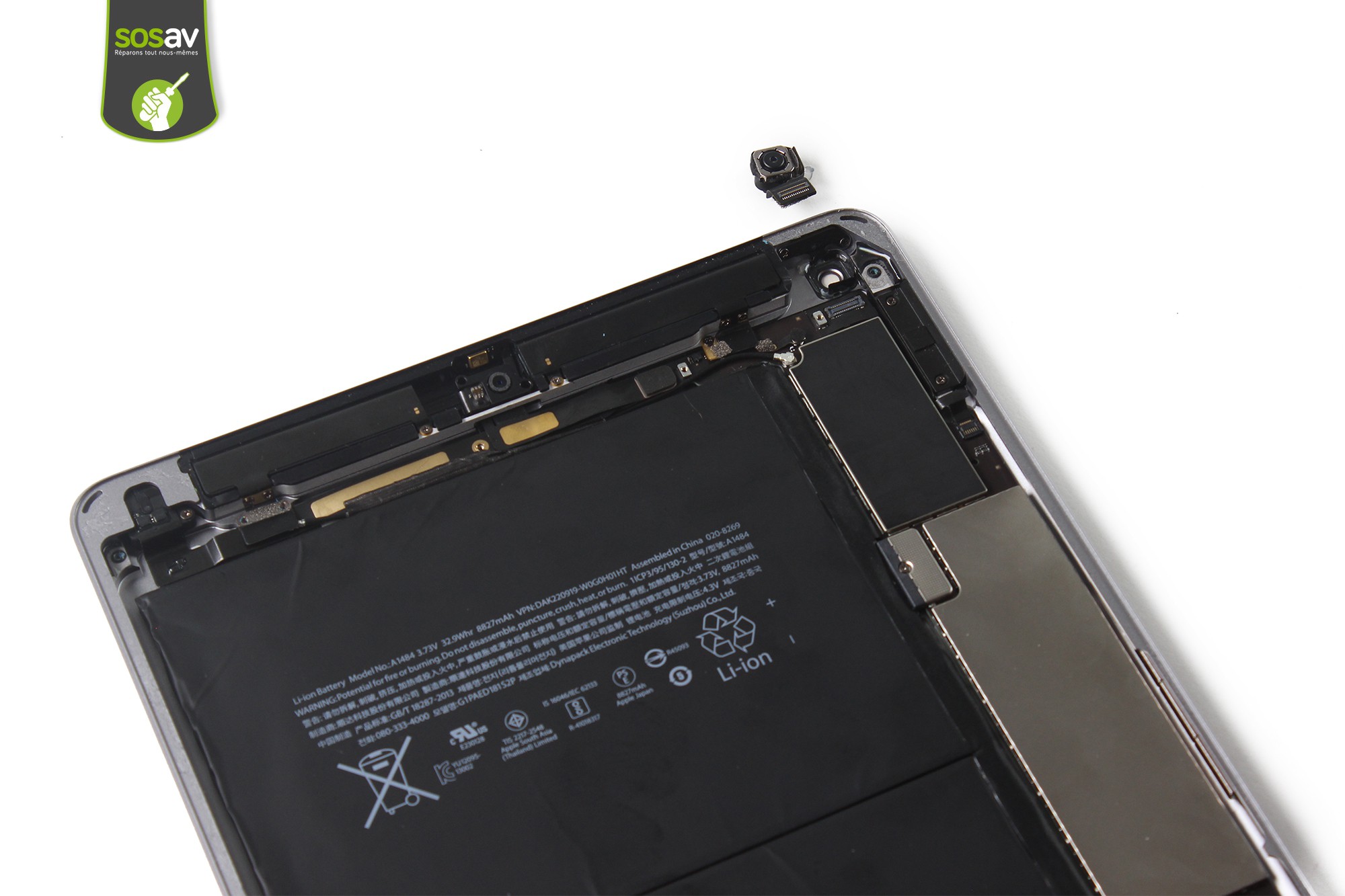

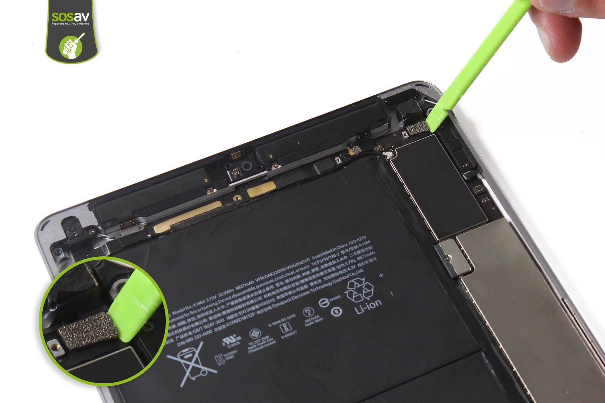

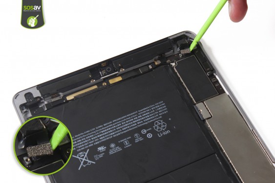

Déconnectez la caméra arrière à l'aide de la partie plate de la spatule en nylon.Saisissez puis retirez la caméra avec la pince.Il peut être nécessaire de réchauffer durant quelques secondes la caméra à l'aide du sèche-cheveux (de la colle peut avoir été posée sur les côtés).
La caméra arrière iPad 6 2018 est désormais démontée.En cas de problème de prise de vue, remplacez-la par une caméra arrière neuve.
