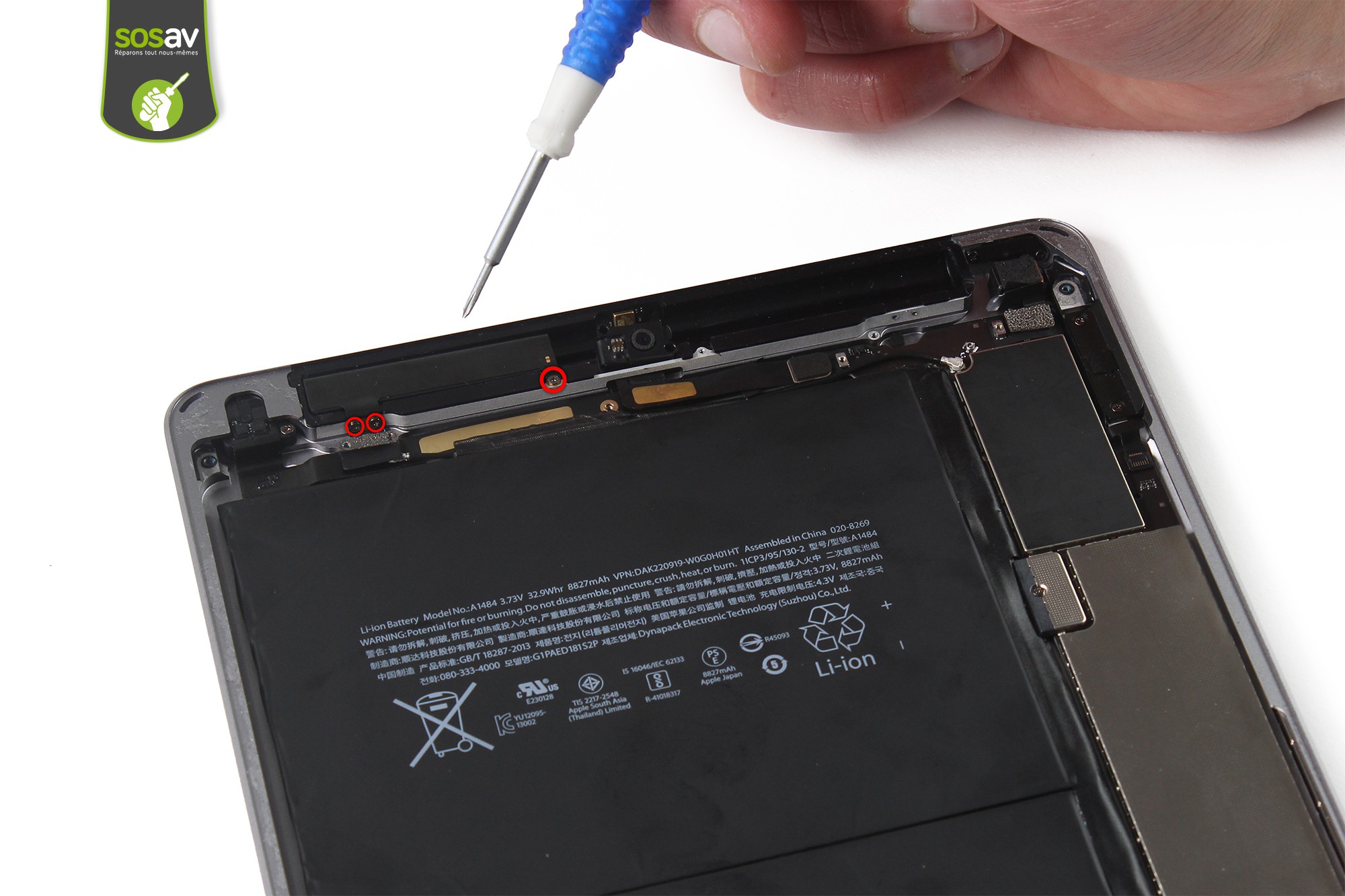

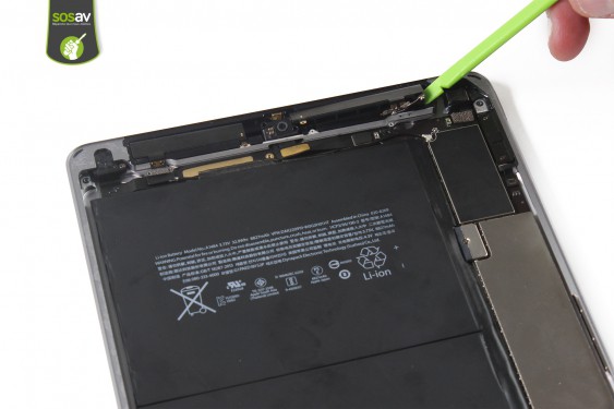

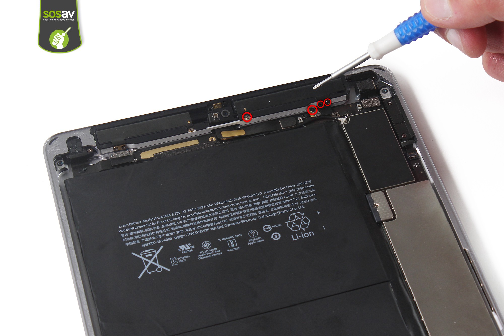

Dévissez avec le tournevis cruciforme les 4 vis entourées en rouge, maintenant l'antenne GSM droite.

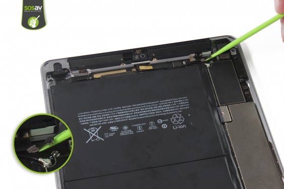

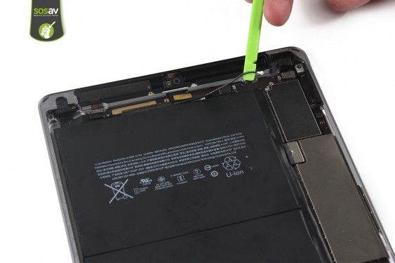

Déconnectez le câble d'interconnexion de l'antenne GSM droite, à l'aide de la spatule en nylon.

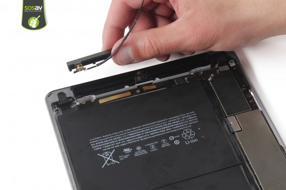

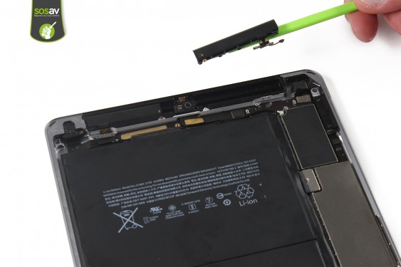

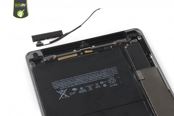

Faites délicatement levier sur le côté droit de l'antenne, avec la spatule iSesamo, afin de la sortir.Poursuivez l'extraction de l'antenne à l'aide de la spatule en nylon.

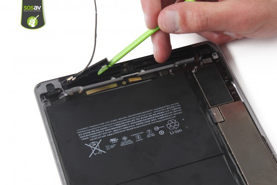

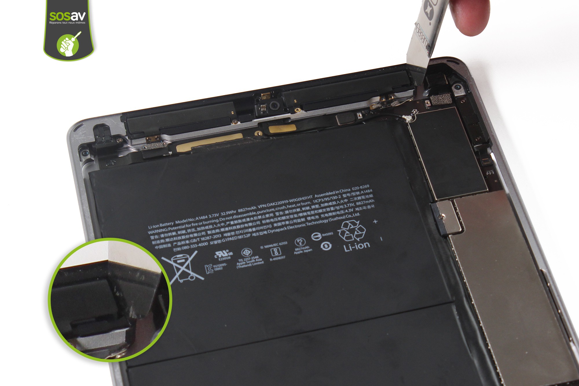

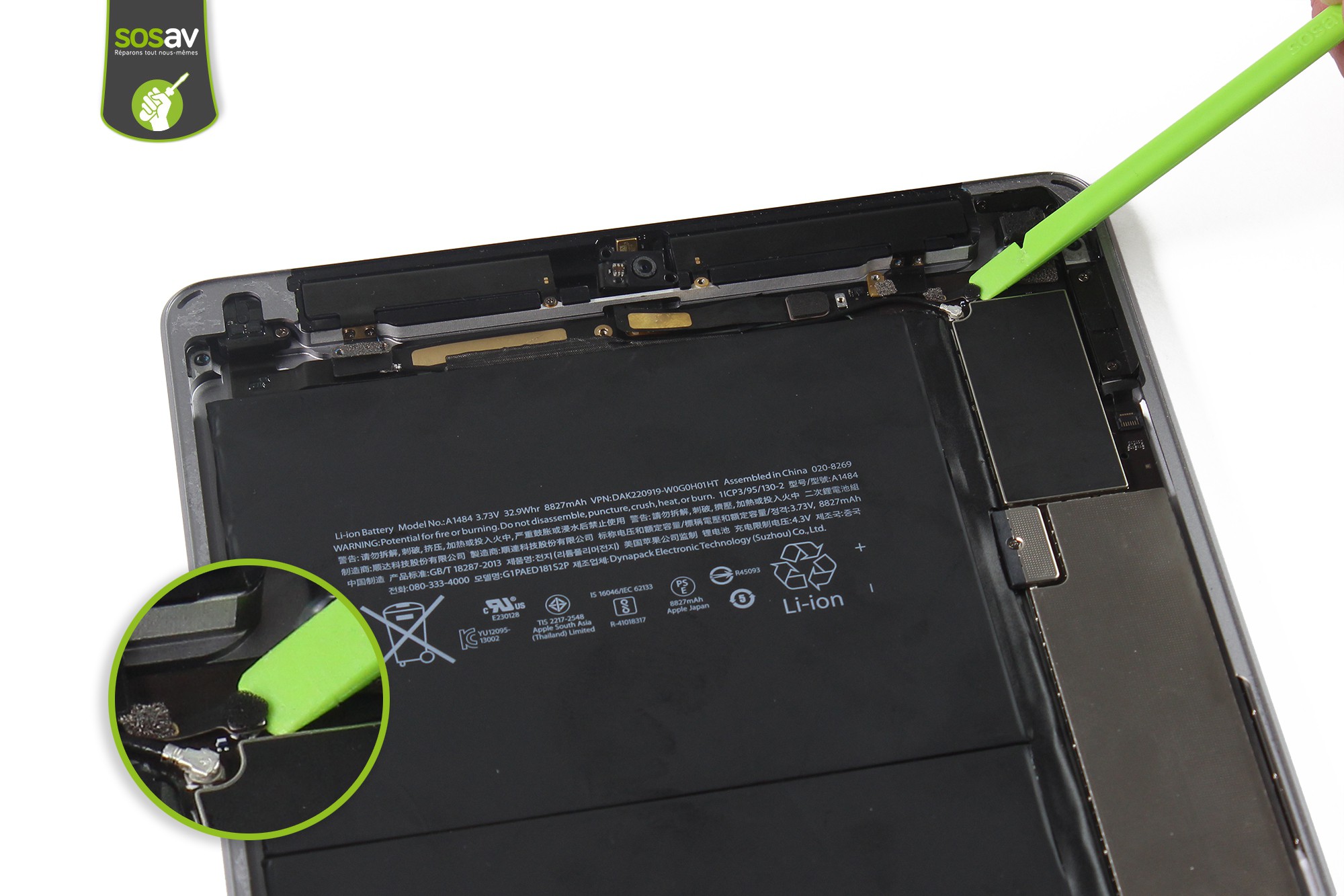

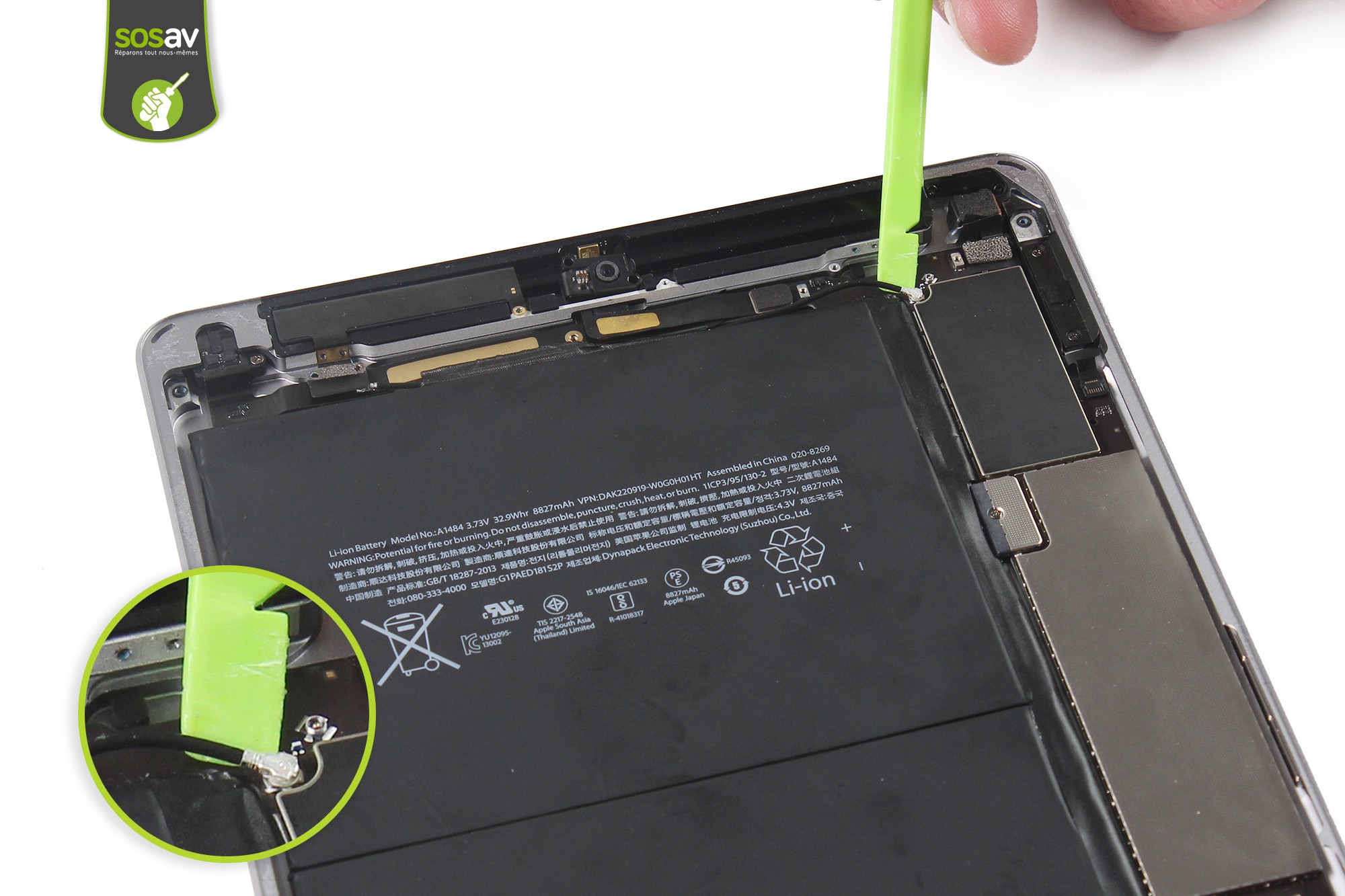

Avec la spatule en nylon, déconnectez l'antenne gauche de la carte mère.

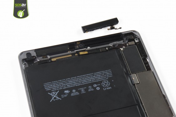

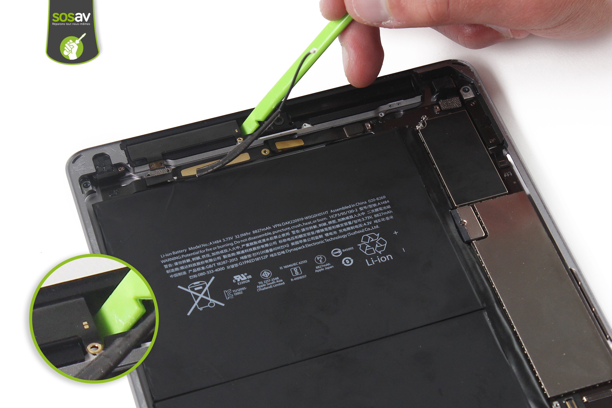

Sortez l'antenne GSM gauche du châssis en vous aidant de la spatule en nylon.Saisissez-la et procédez à son retrait.

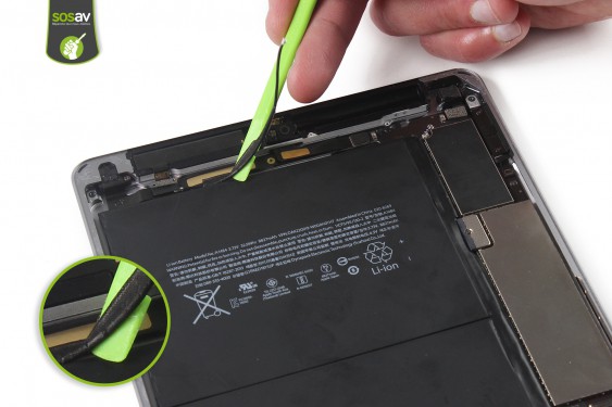

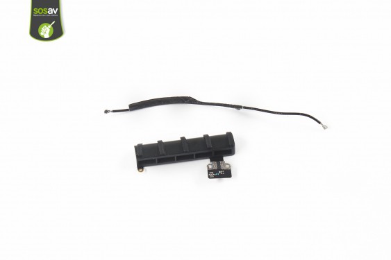

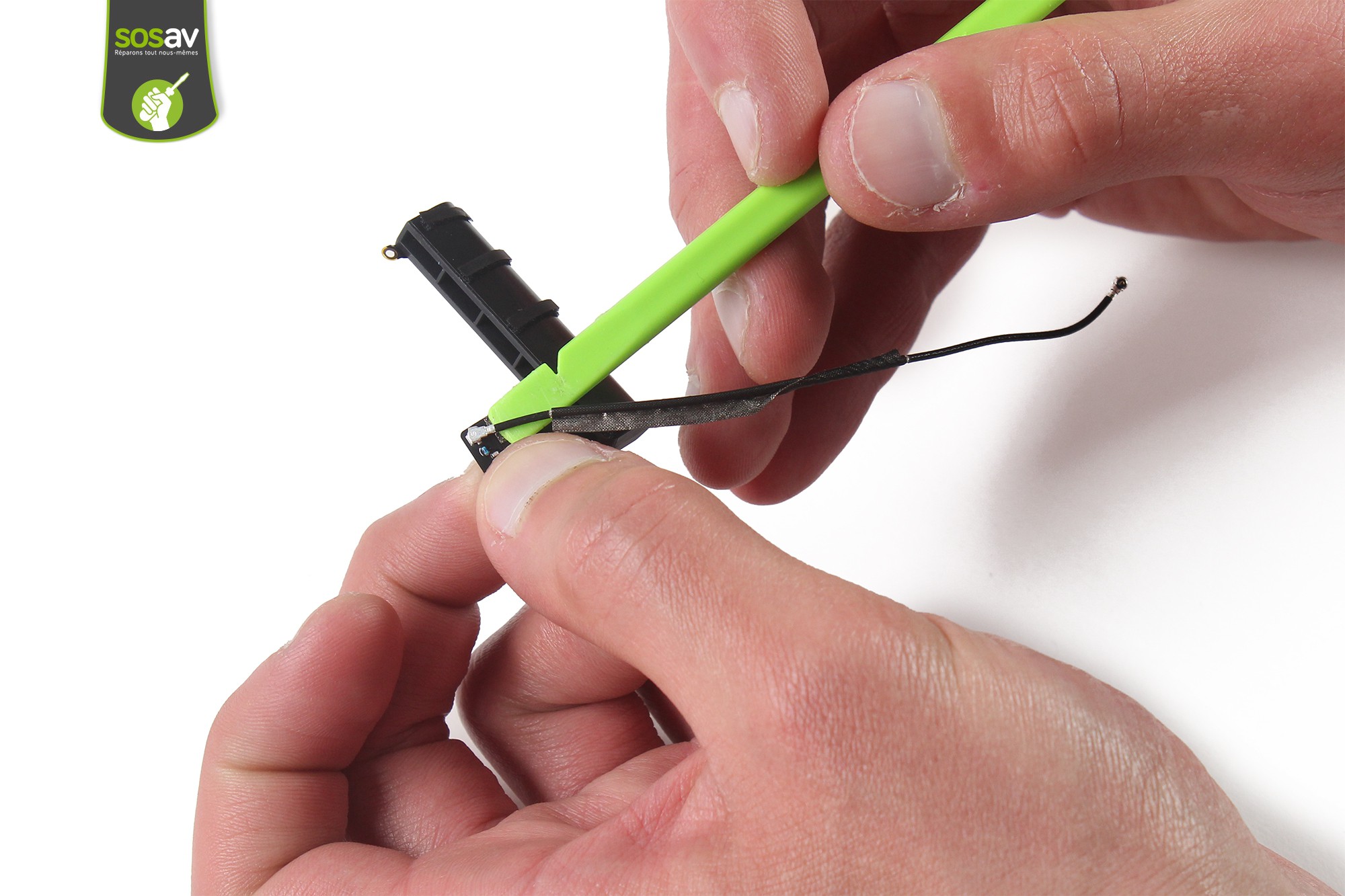

Déconnectez ensuite délicatement le câble d'interconnexion de l'antenne GSM gauche avec la spatule en nylon.Les antennes GSM de votre iPad 6 2018 sont désormais démontées.Procédez à leur remplacement par des antennes neuves si cela est nécessaire.
