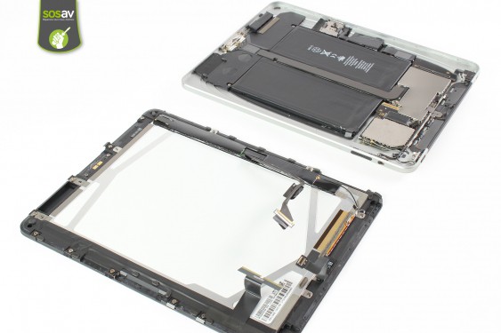

Saisissez ensuite l'écran complet puis soulevez-le très délicatement vers la droite, comme indiqué sur les photos de cette étape.

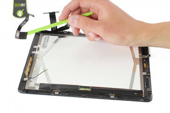

Utilisez la spatule en nylon afin de déverrouiller les deux connecteurs retenant la nappe de l'écran tactile.
Procédez ensuite au retrait de la nappe de l'écran tactile en vous aidant de la spatule iSesamo.

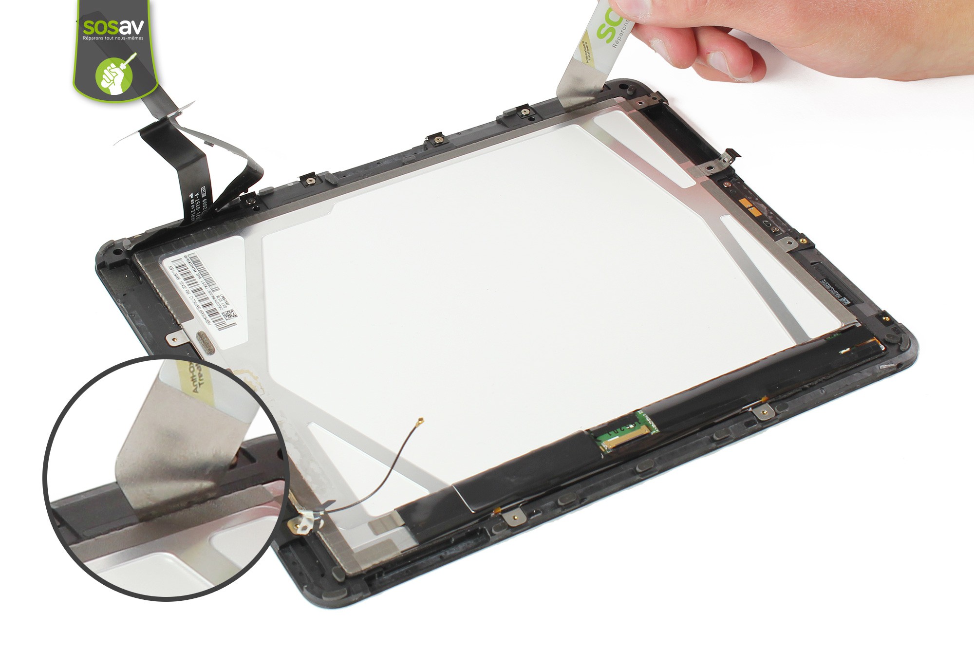

Retournez l'iPad à l'envers comme indiqué sur la première photo de cette étape.Soulevez ensuite l'écran complet, puis déconnectez délicatement l'antenne GSM/3G grâce à la spatule en nylon.

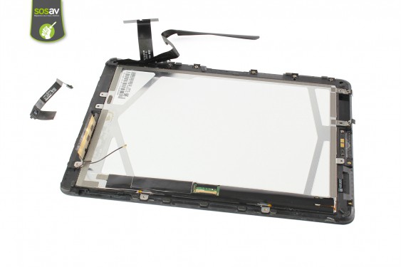

Poursuivez en déconnectant la nappe de liaision du capteur de luminosité / proximité de l'iPad.
Utilisez la pointe de la spatule en nylon afin de déverrouiller la nappe de l'écran LCD.Saisissez ensuite la nappe puis retirez-la.L'écran complet de votre iPad 3G est désormais démonté.

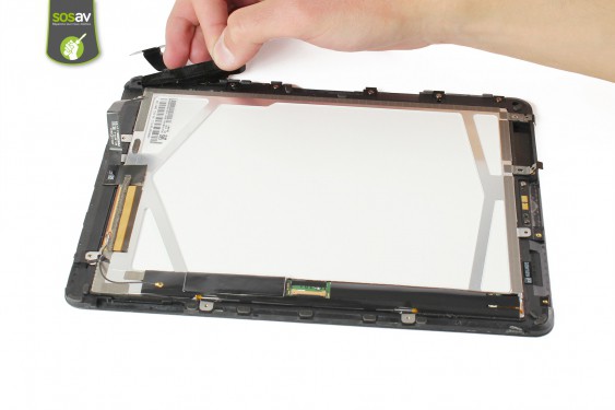

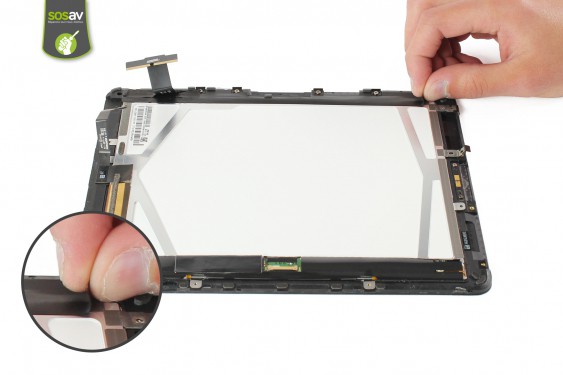

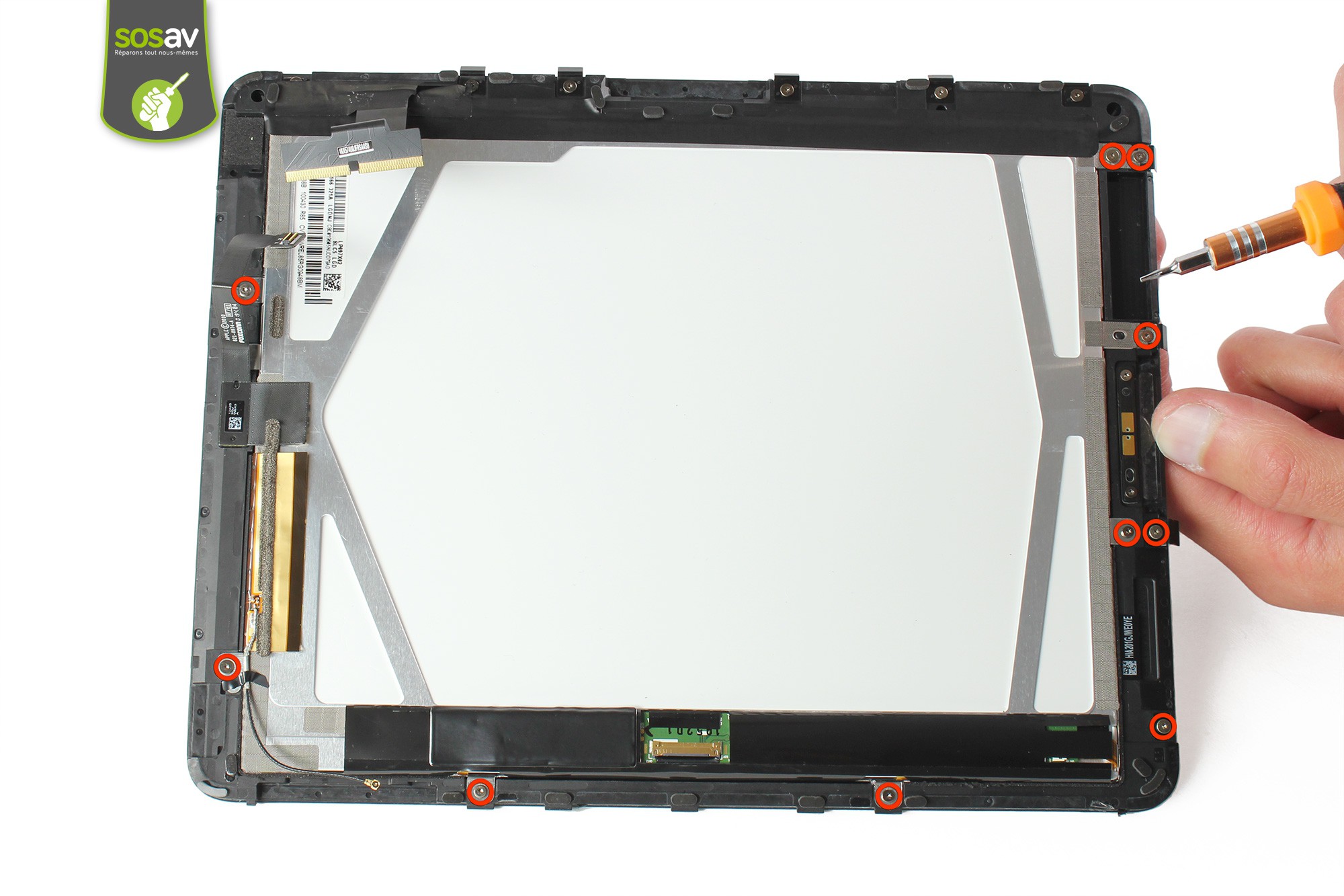

Utilisez un tournevis cruciforme afin de dévisser les 10 vis entourées en rouge servant à maintenir l'écran LCD sur le châssis.Décollez ensuite l'adhésif noir apposé sur la partie supérieure de l'écran puis décalez-le légèrement comme indiqué sur la dernière photo de cette étape.

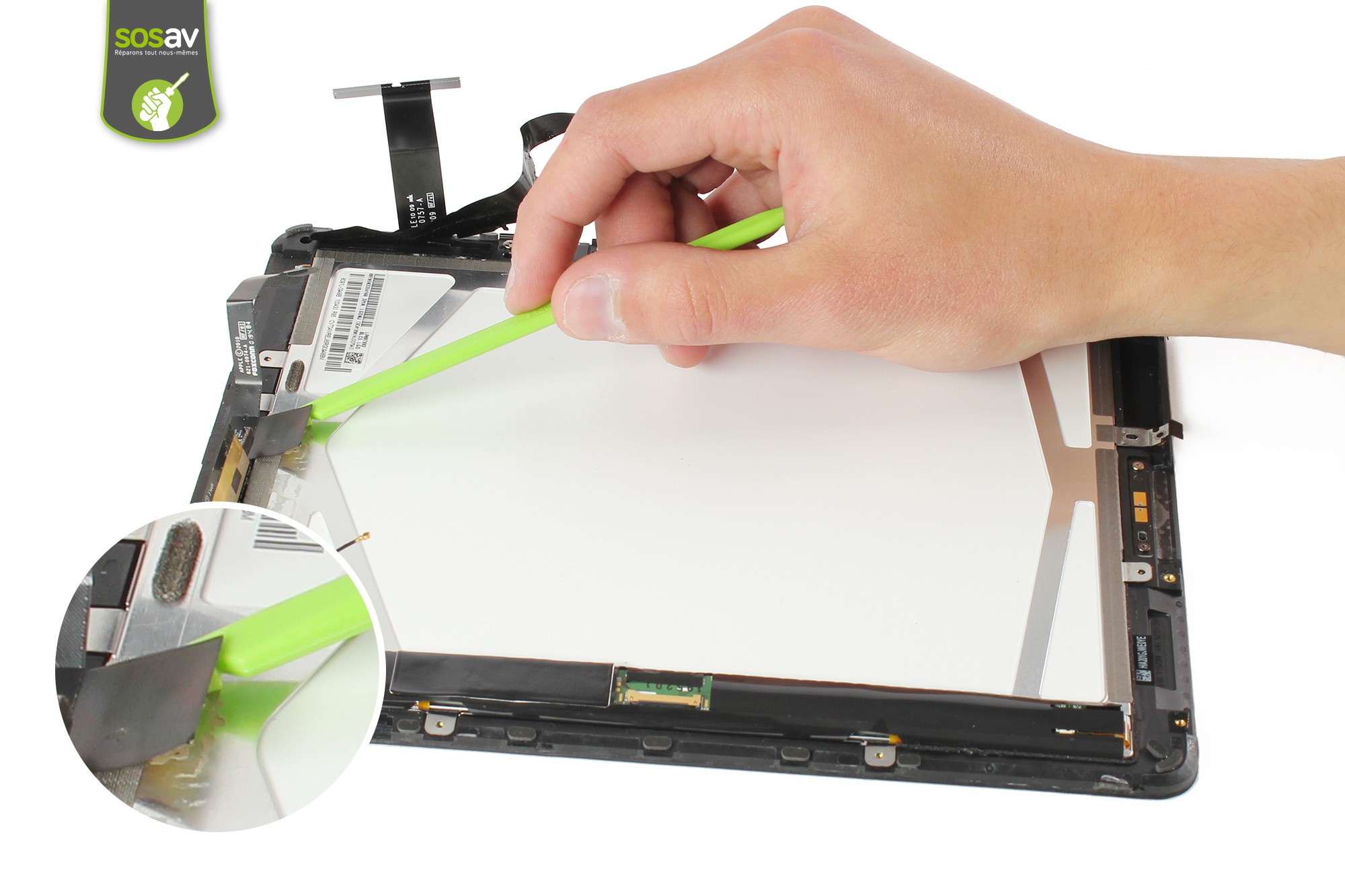

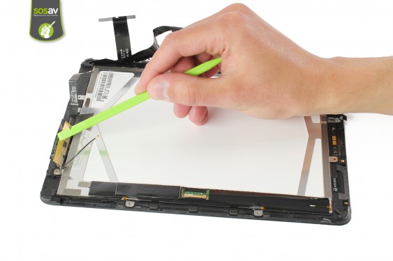

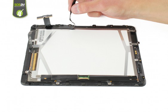

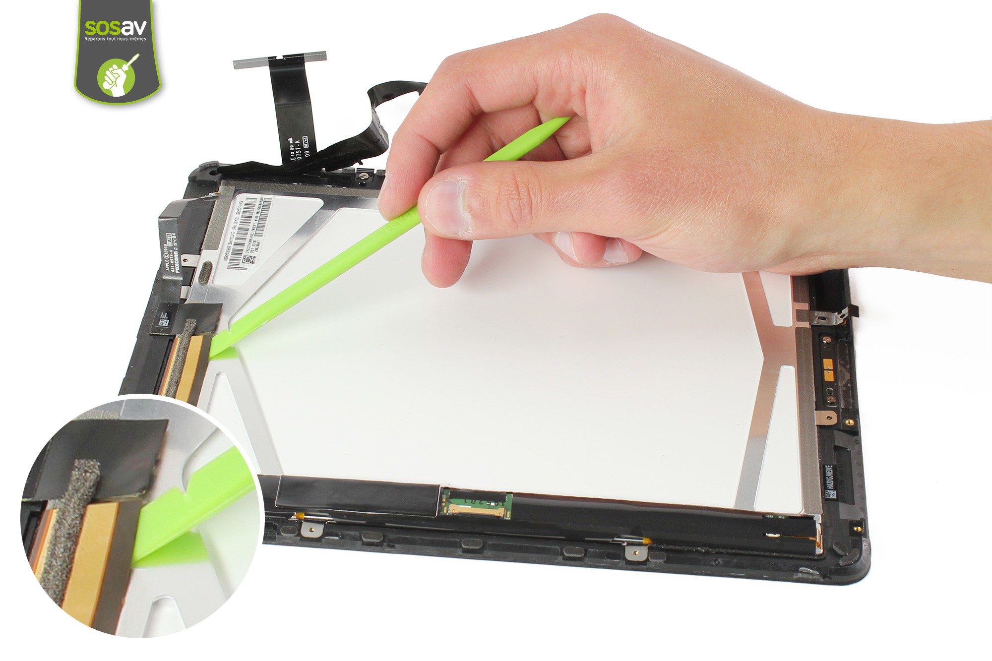

Reprenez la spatule en nylon afin de décoller délicatement l'antenne 3G.Soulevez la partie collée à l'écran LCD puis décalez-la comme indiqué sur la troisième photo de cette étape.

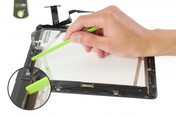

Conservez la spatule en nylon pour décoller en douceur le capteur proximité et luminosité.Procédez à son retrait.

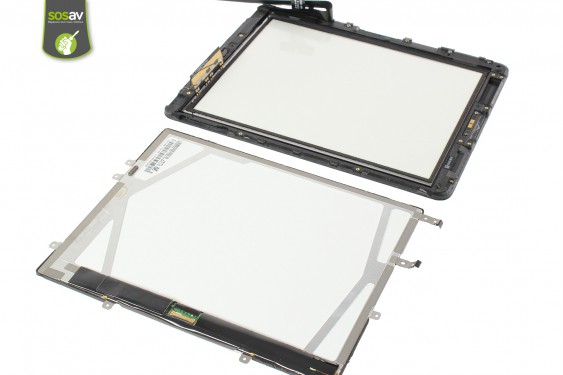

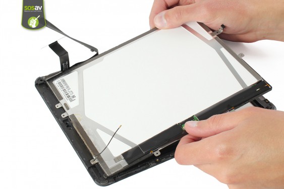

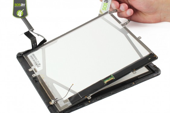

Avec la spatule iSesamo, faites levier pour décoller doucement l'écran LCD comme indiqué sur les photos de cette étape.Saisissez ensuite l'écran puis retirez-le.L'écran LCD de votre iPad 3G est désormais démonté.

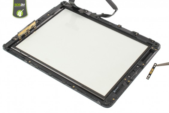

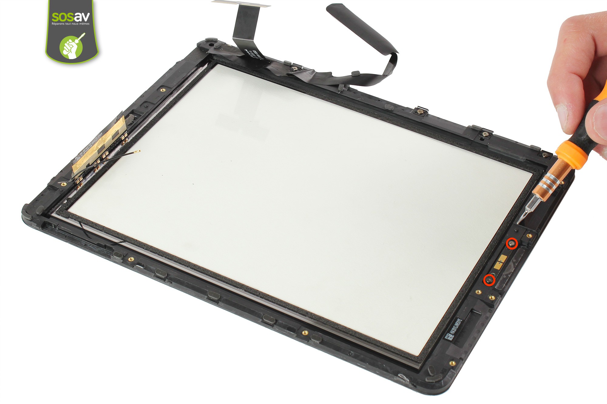

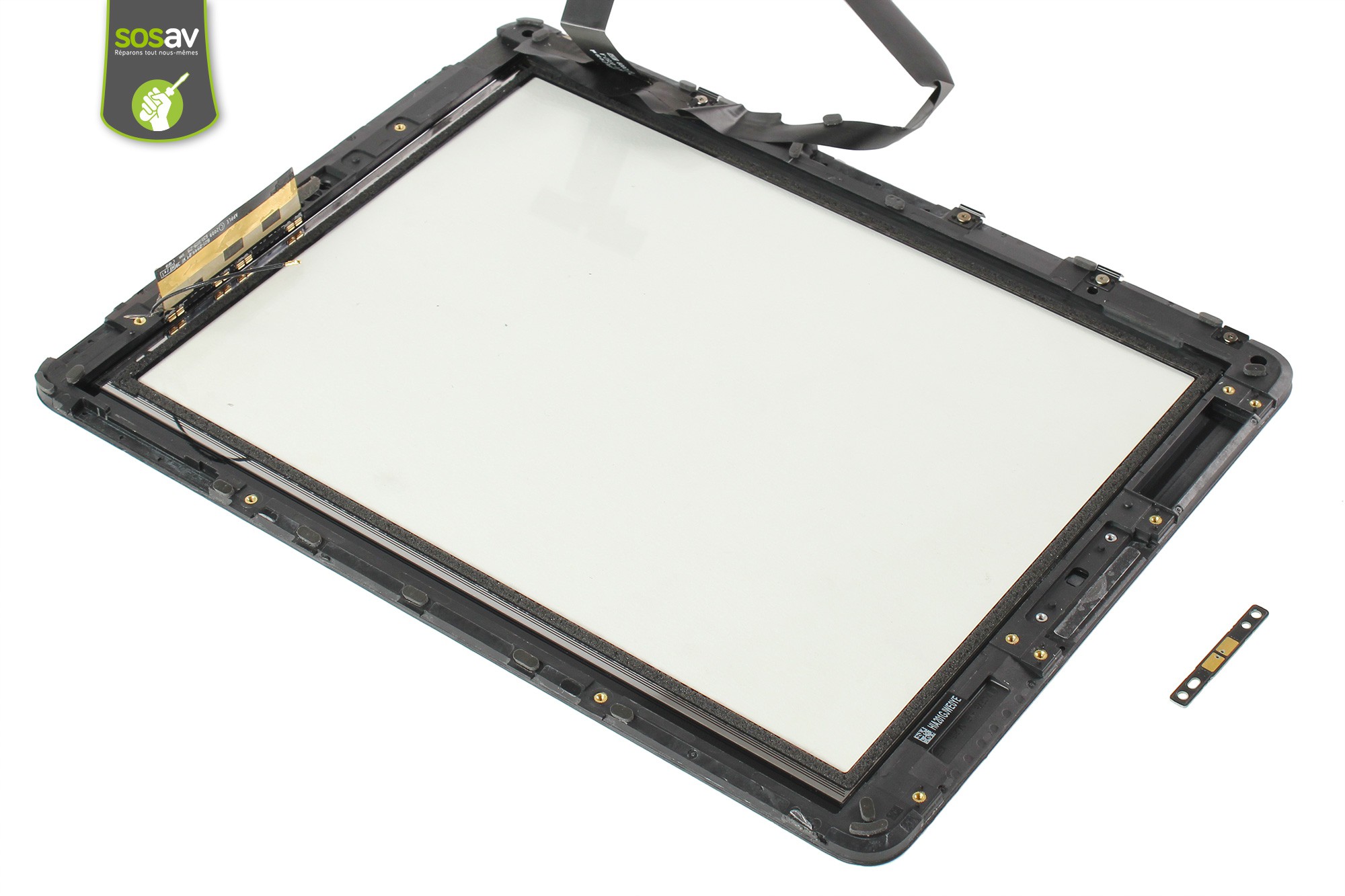

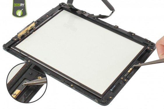

Utilisez un tournevis cruciforme afin de dévisser les deux vis entourées en rouge servant à maintenir le contacteur du bouton home.A l'aide d'une pince, saisissez le contacteur du bouton home puis procédez à son retrait.
La vitre tactile de votre iPad 3G est désormais démontée.Procédez à son remplacement par une pièce neuve si cela est nécessaire.
