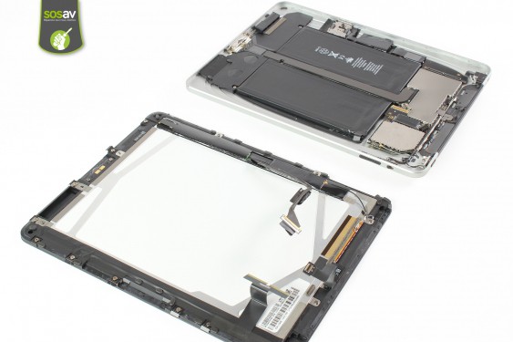

Retournez l'iPad à l'envers comme indiqué sur la première photo de cette étape.Soulevez ensuite l'écran complet, puis déconnectez délicatement l'antenne GSM/3G grâce à la spatule en nylon.
Poursuivez en déconnectant la nappe de liaision du capteur de luminosité / proximité de l'iPad.
Utilisez la pointe de la spatule en nylon afin de déverrouiller la nappe de l'écran LCD.Saisissez ensuite la nappe puis retirez-la.L'écran complet de votre iPad 3G est désormais démonté.

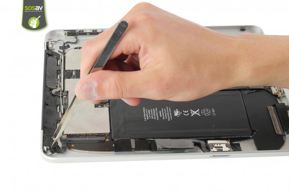

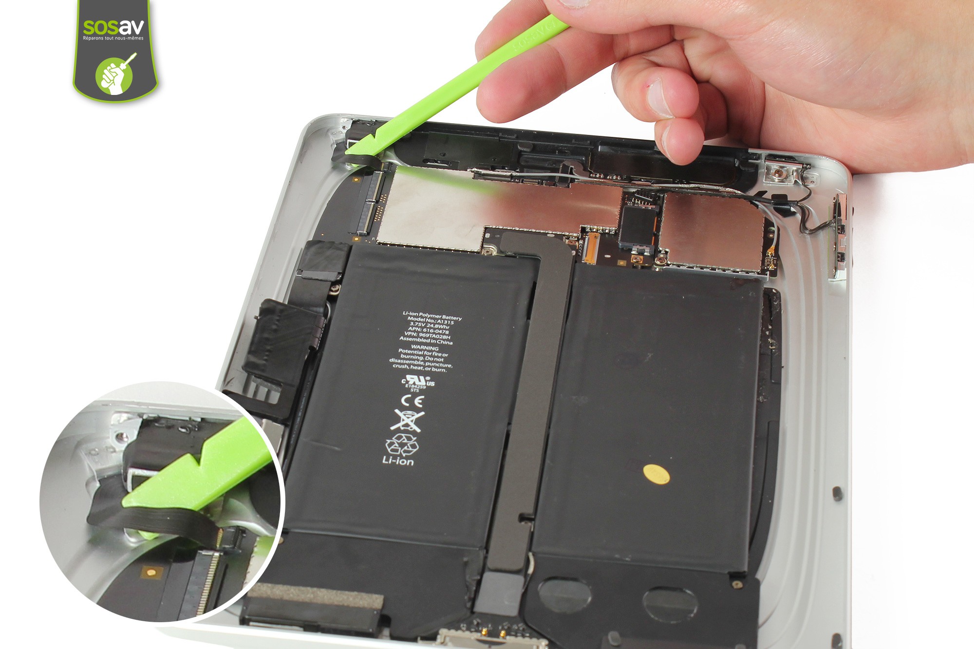

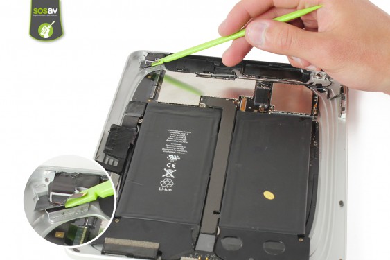

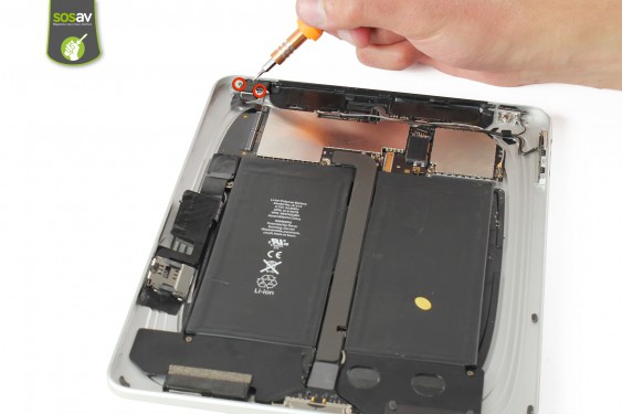

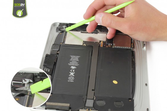

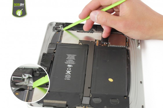

A l'aide d'un tournevis cruciforme, dévissez les deux vis entourées en rouge servant à maintenir la prise jack sur le châssis de l'iPad.Reprenez la une spatule en nylon afin de déverrouiller le connecteur de la nappe de liaison de la prise jack.

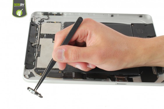

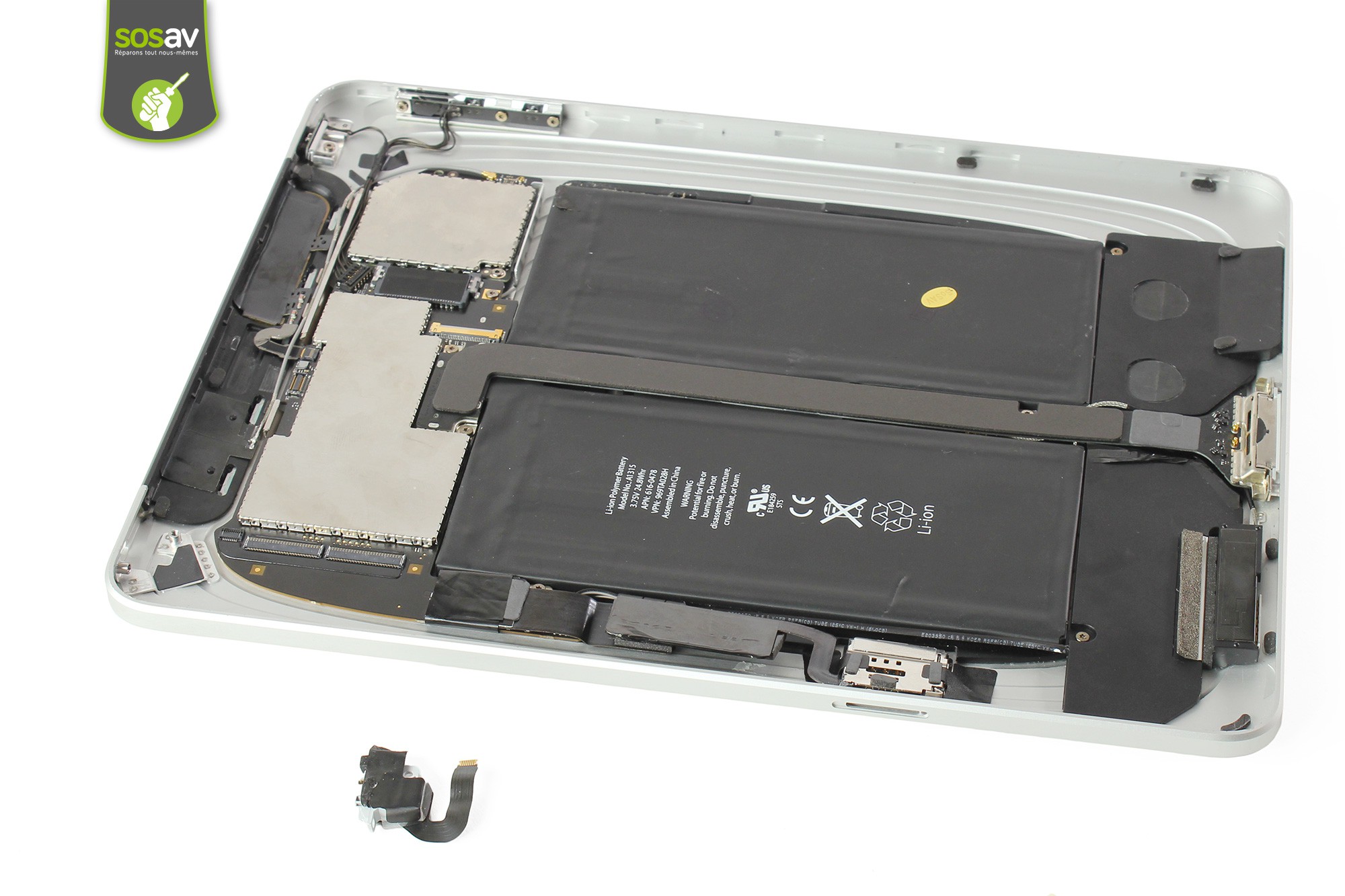

Toujours avec la spatule en nylon, déconnectez la nappe de la prise jack.A l'aide de la pince, saisissez ensuite la prise jack puis retirez-la.
La prise jack de votre iPad 3G est désormais démontée.Procédez à son remplacement par une pièce neuve si cela est nécessaire.
