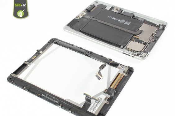

Saisissez ensuite l'écran complet puis soulevez-le très délicatement vers la droite, comme indiqué sur les photos de cette étape.
Utilisez la spatule en nylon afin de déverrouiller les deux connecteurs retenant la nappe de l'écran tactile.
Procédez ensuite au retrait de la nappe de l'écran tactile en vous aidant de la spatule iSesamo.
Retournez l'iPad à l'envers comme indiqué sur la première photo de cette étape.Soulevez ensuite l'écran complet, puis déconnectez délicatement l'antenne GSM/3G grâce à la spatule en nylon.
Poursuivez en déconnectant la nappe de liaision du capteur de luminosité / proximité de l'iPad.
Utilisez la pointe de la spatule en nylon afin de déverrouiller la nappe de l'écran LCD.Saisissez ensuite la nappe puis retirez-la.L'écran complet de votre iPad 3G est désormais démonté.

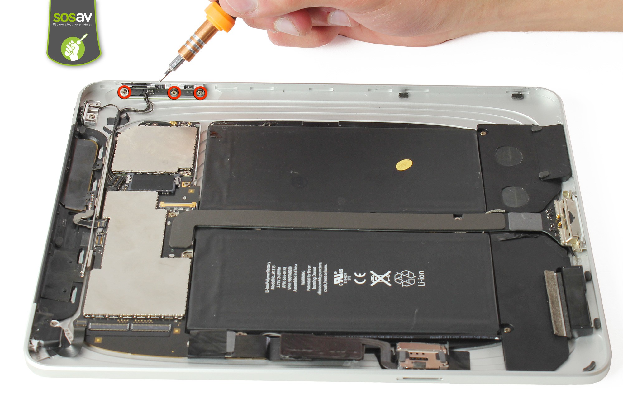

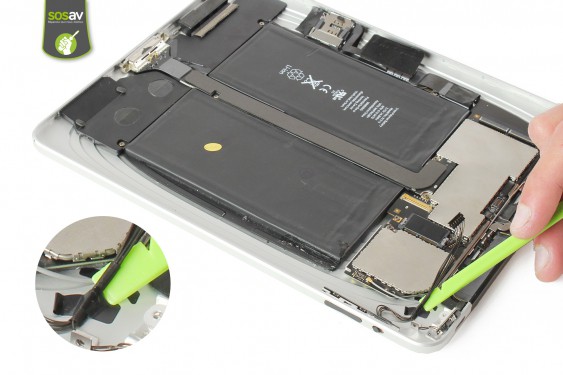

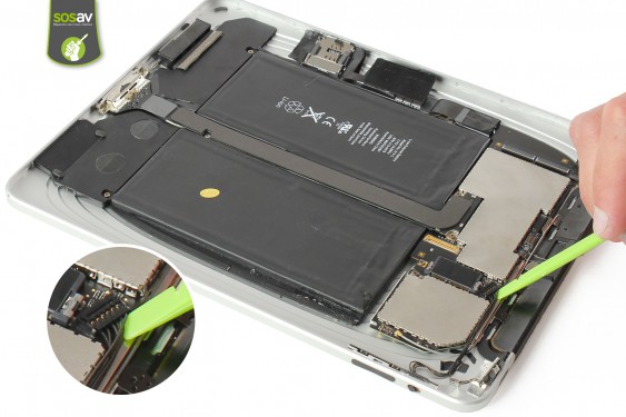

A l'aide d'un tournevis Torx T5, dévissez les trois vis entourées en rouge servant à maintenir la nappe boutons volume et vibreur.Déconnectez ensuite cette dernière de la carte mère grâce à la spatule en nylon.Procédez à son retrait.

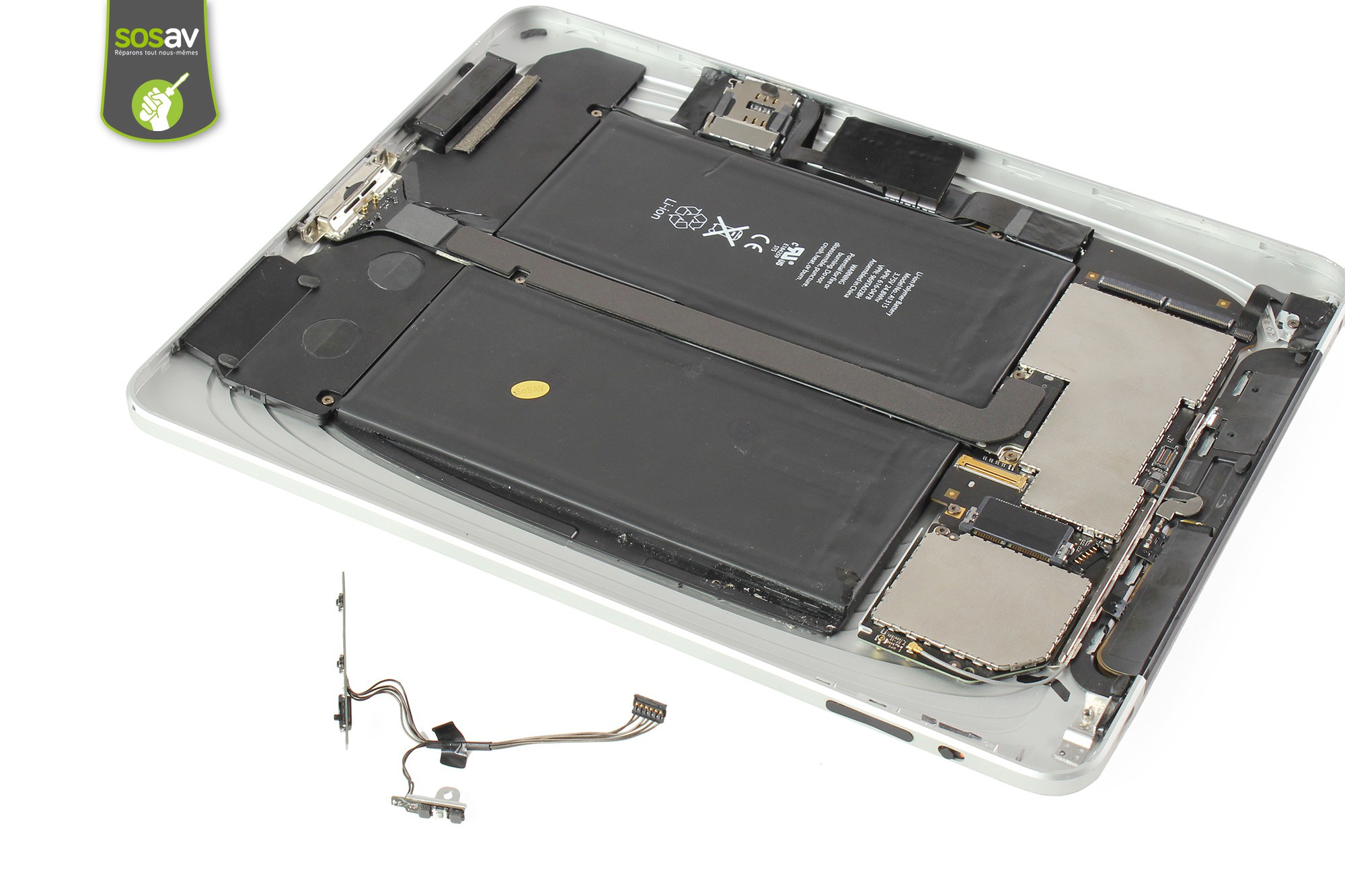

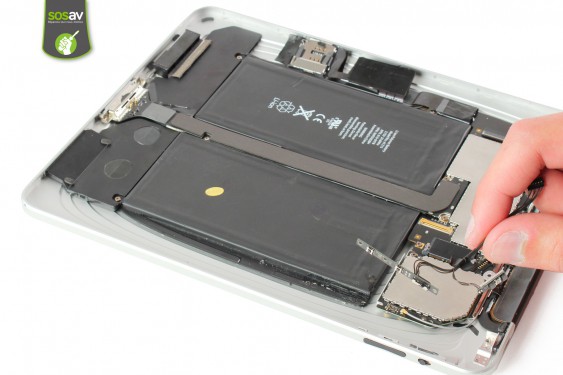

La nappe boutons volume et power de l'iPad 3G est désormais démontée.Procédez à son remplacement par une pièce neuve si cela est nécessaire.
Pour remonter votre iPad 1 3G suivez ce guide en sens inverse.
