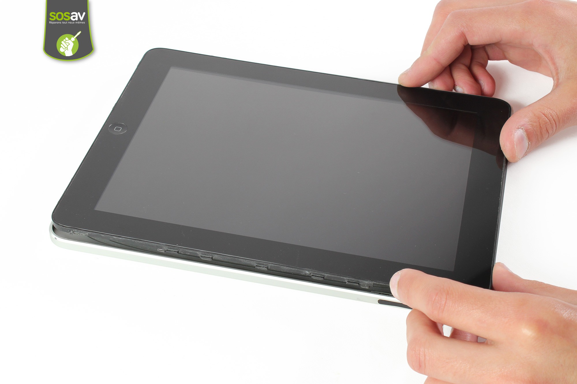

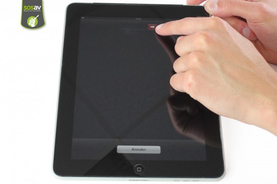

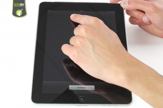

Avant de commencer le démontage du haut-parleur externe de votre iPad 3G, il est nécessaire, pour des raisons évidentes de sécurité, de l'éteindre.Pour cela, appuyez durant quelques secondes sur le bouton d'allumage/extinction du téléphone puis faites glisser le bouton "Eteindre" vers la droite.

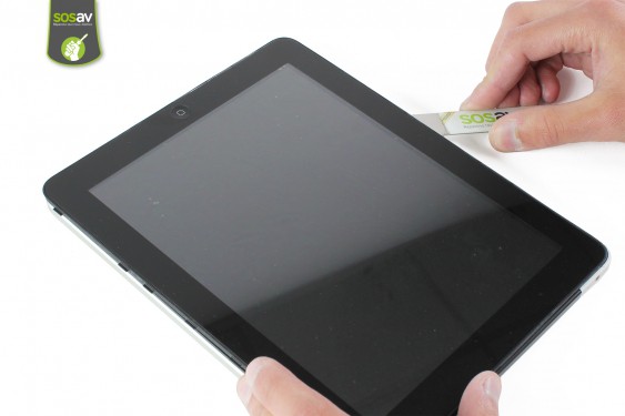

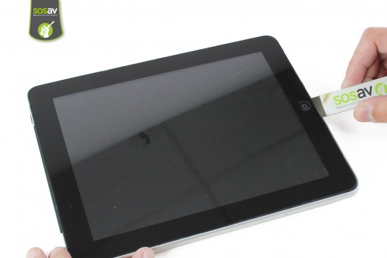

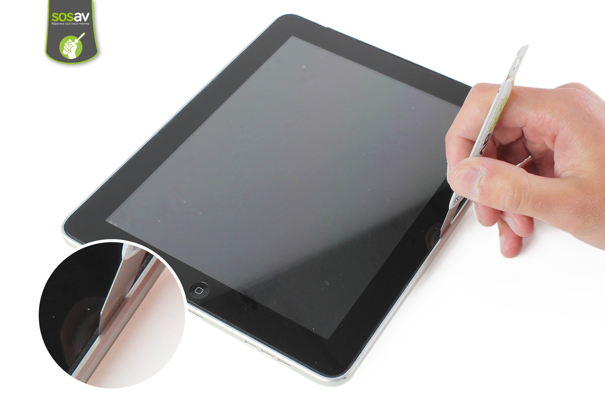

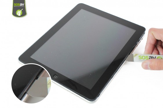

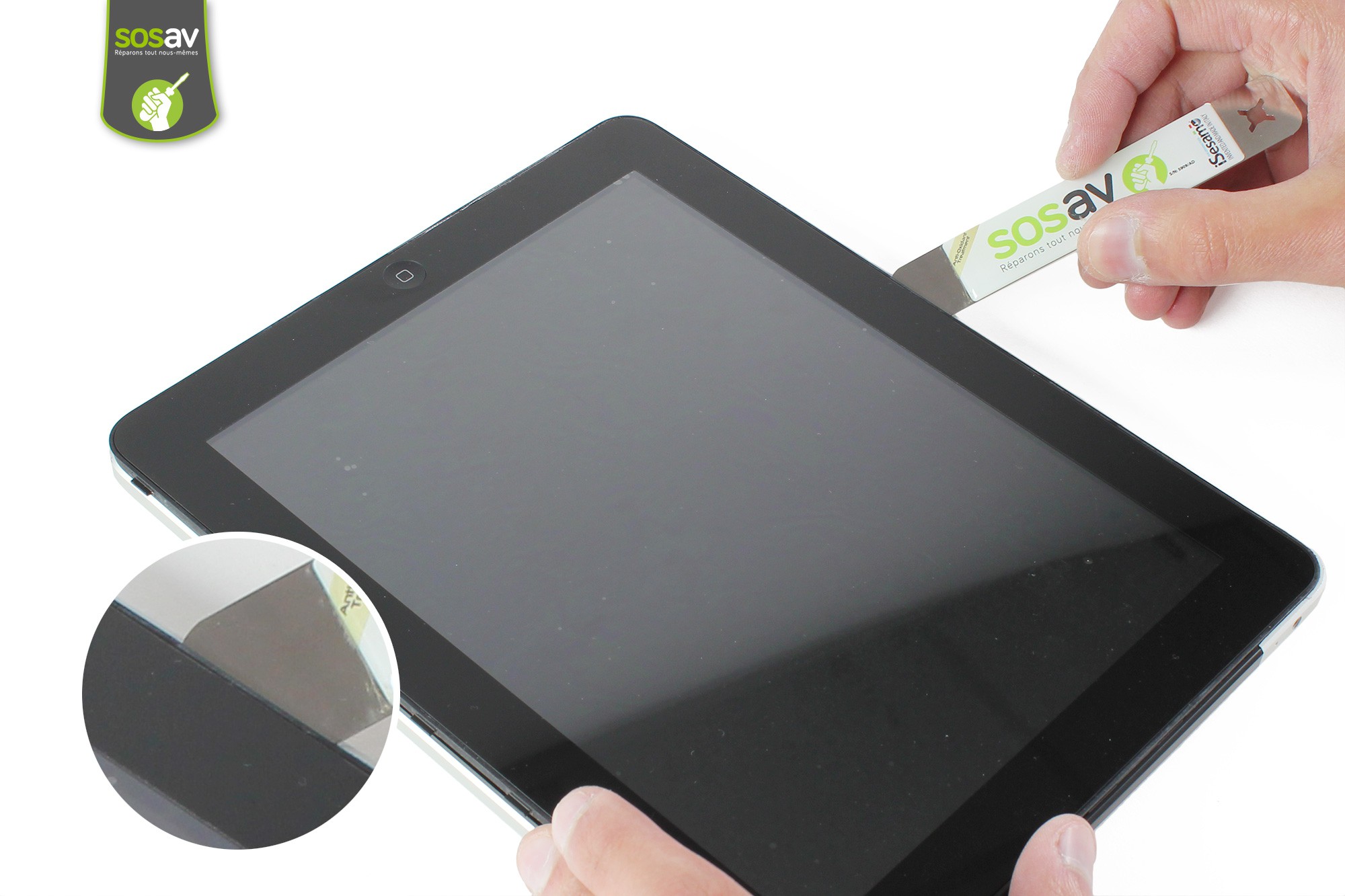

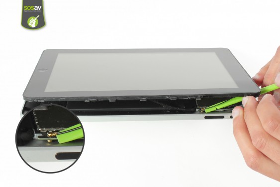

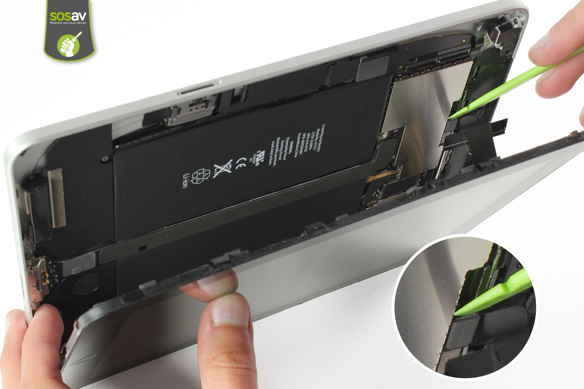

Munissez-vous d'une spatule iSesamo puis insérez-la dans l'interstice du côté droit de la tablette.Faites ensuite levier afin de déclipser le côté droit de l'iPad.Répétez l'opération pour la partie basse de la tablette.

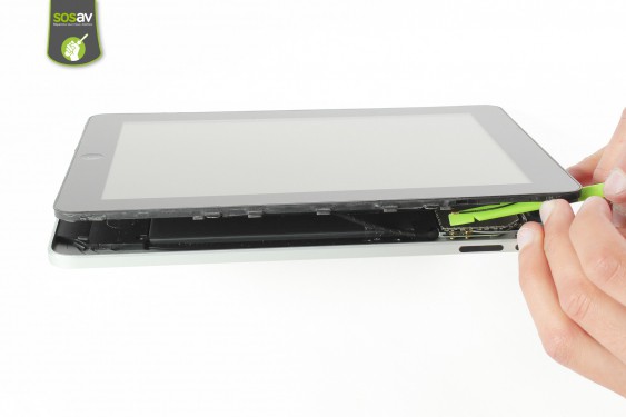

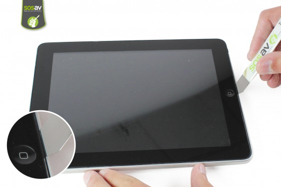

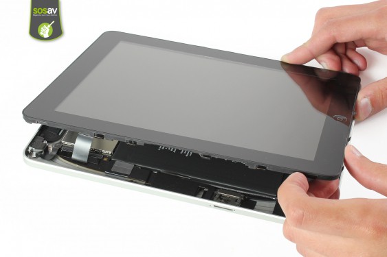

Poursuivez en insérant la spatule iSesamo dans l'interstice du côté gauche de l'iPad.Faites levier afin de déclipser le côté gauche de l'écran.

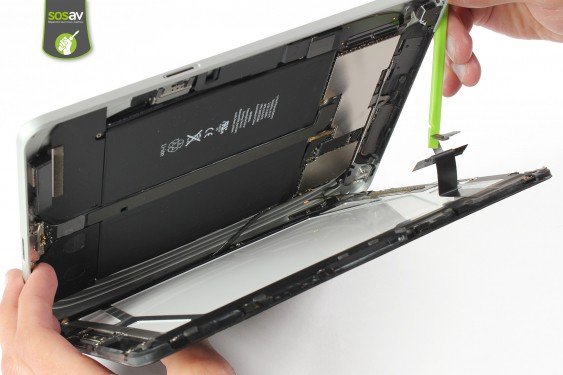

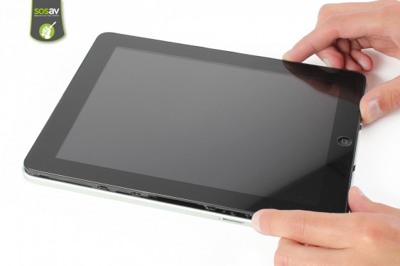

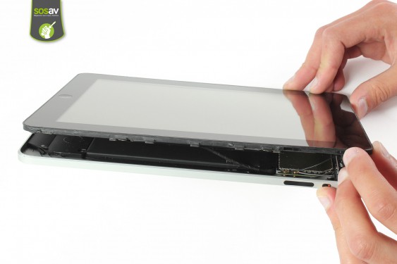

Saisissez ensuite l'écran complet puis soulevez-le très délicatement vers la droite, comme indiqué sur les photos de cette étape.

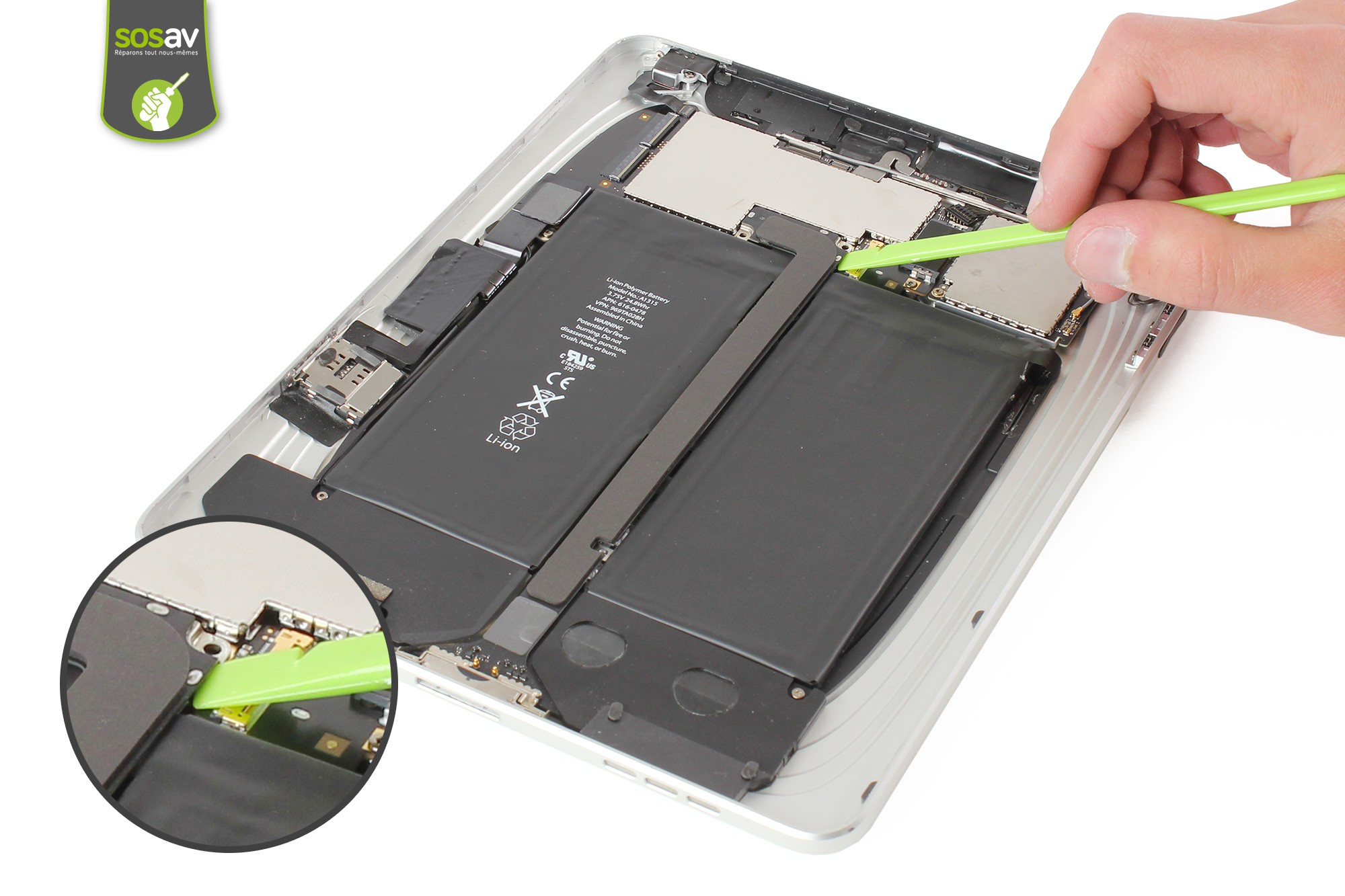

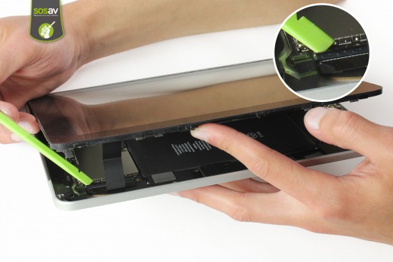

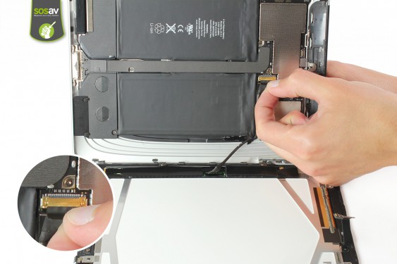

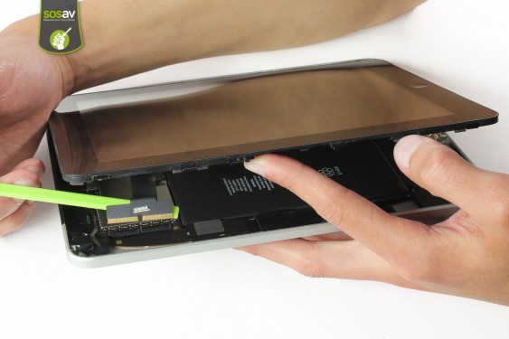

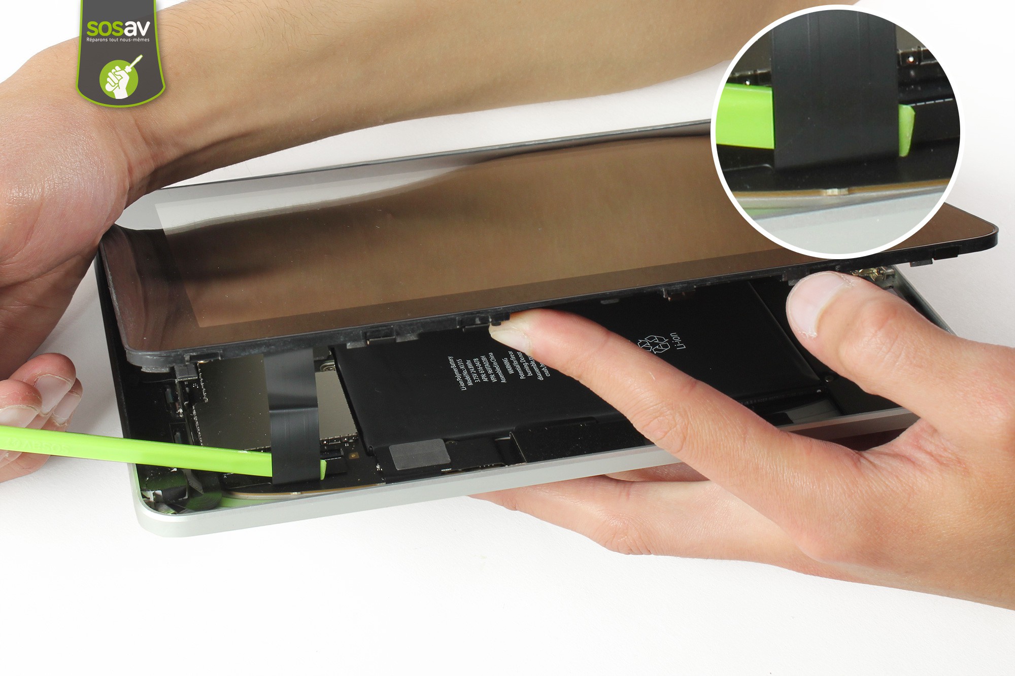

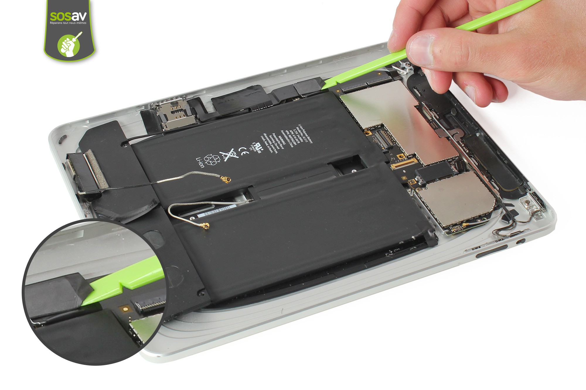

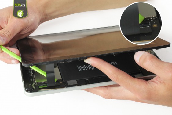

Utilisez la spatule en nylon afin de déverrouiller les deux connecteurs retenant la nappe de l'écran tactile.

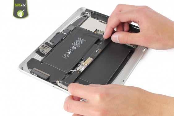

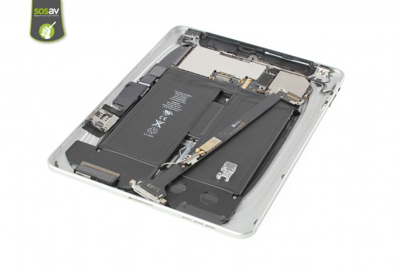

Procédez ensuite au retrait de la nappe de l'écran tactile en vous aidant de la spatule iSesamo.

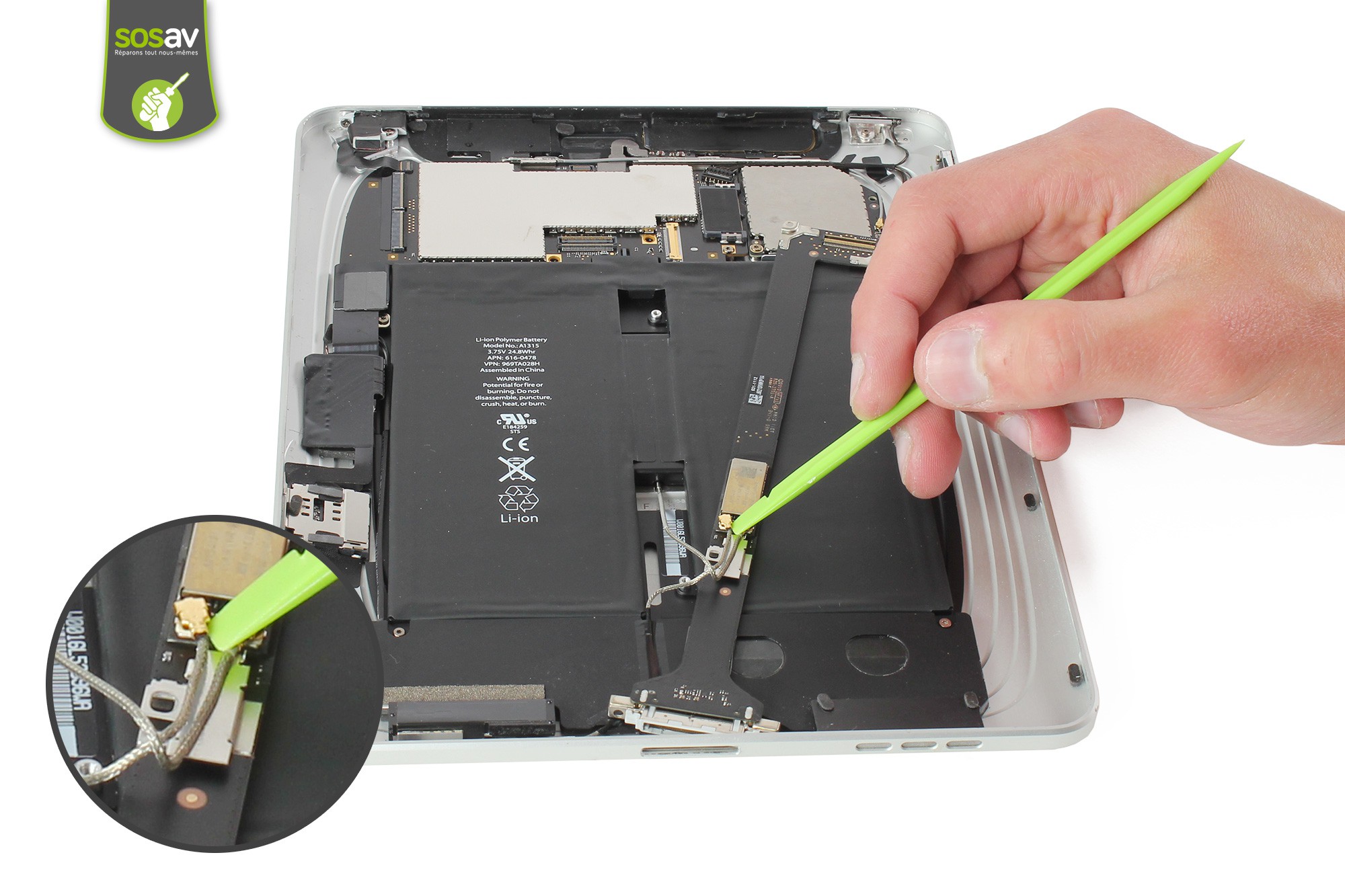

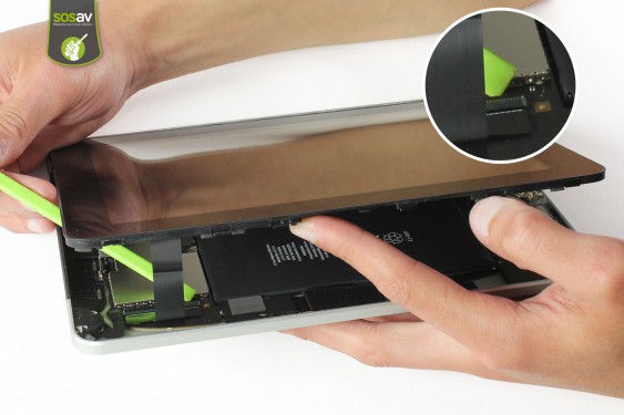

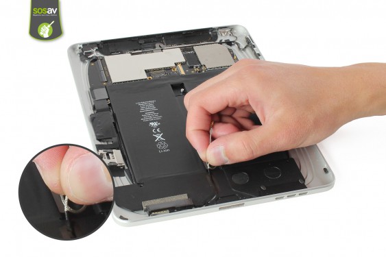

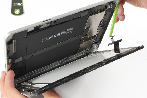

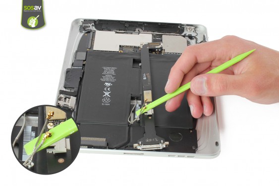

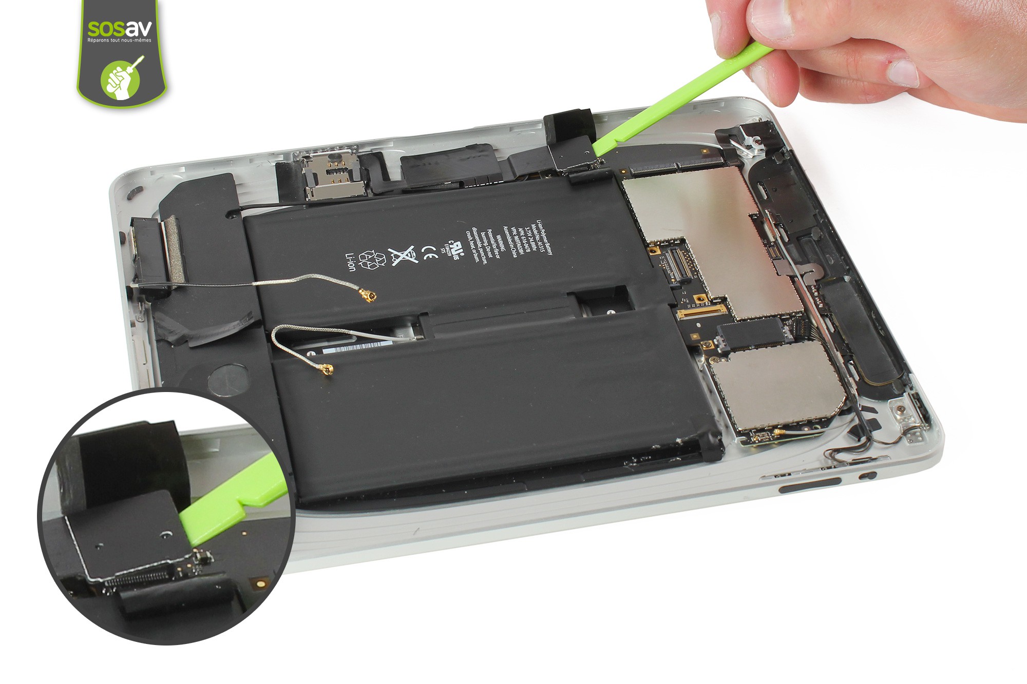

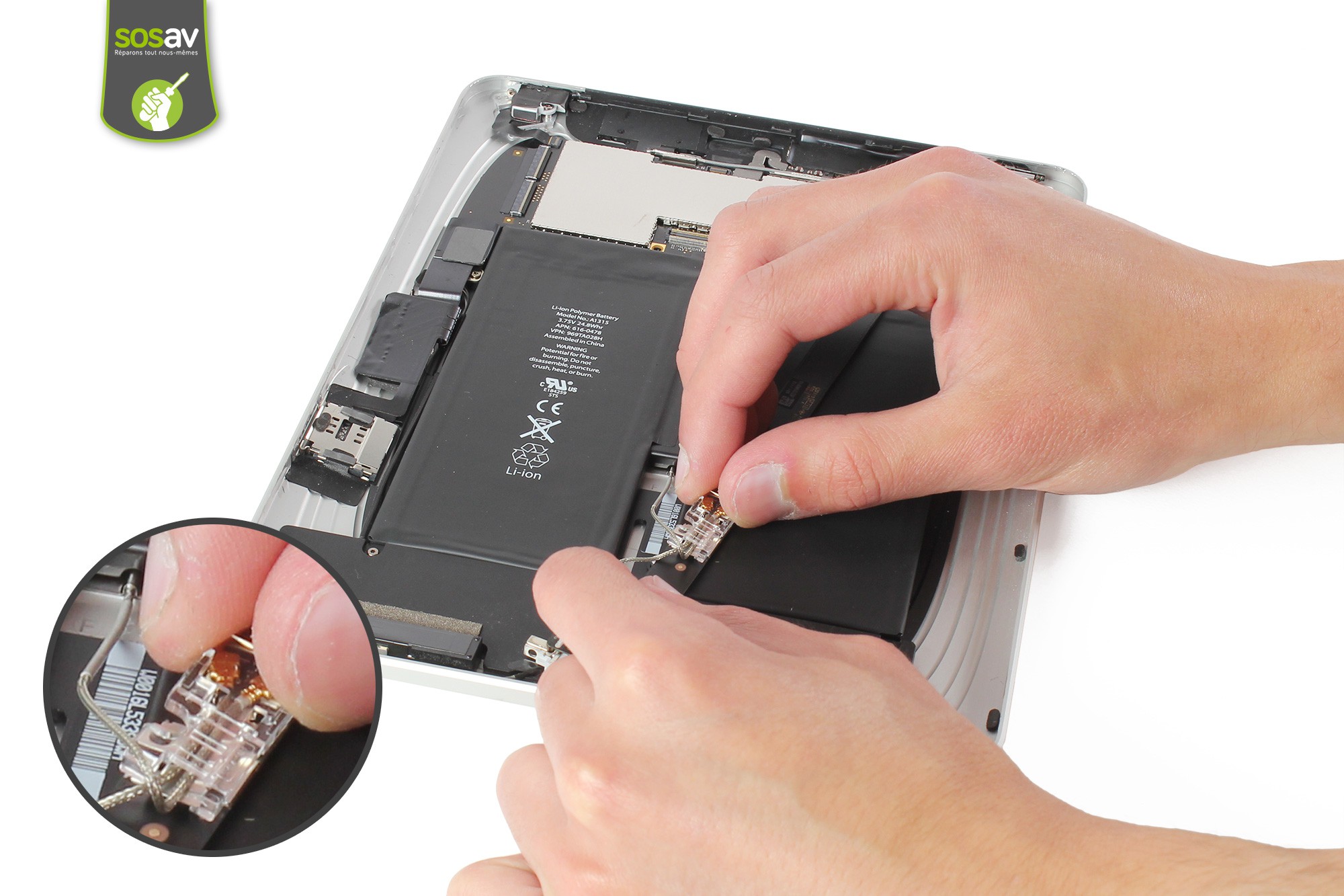

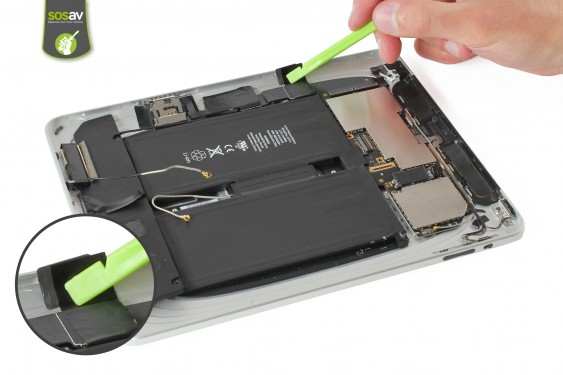

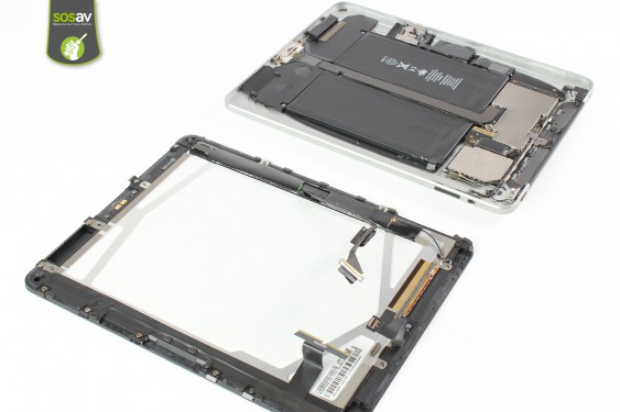

Retournez l'iPad à l'envers comme indiqué sur la première photo de cette étape.Soulevez ensuite l'écran complet, puis déconnectez délicatement l'antenne GSM/3G grâce à la spatule en nylon.

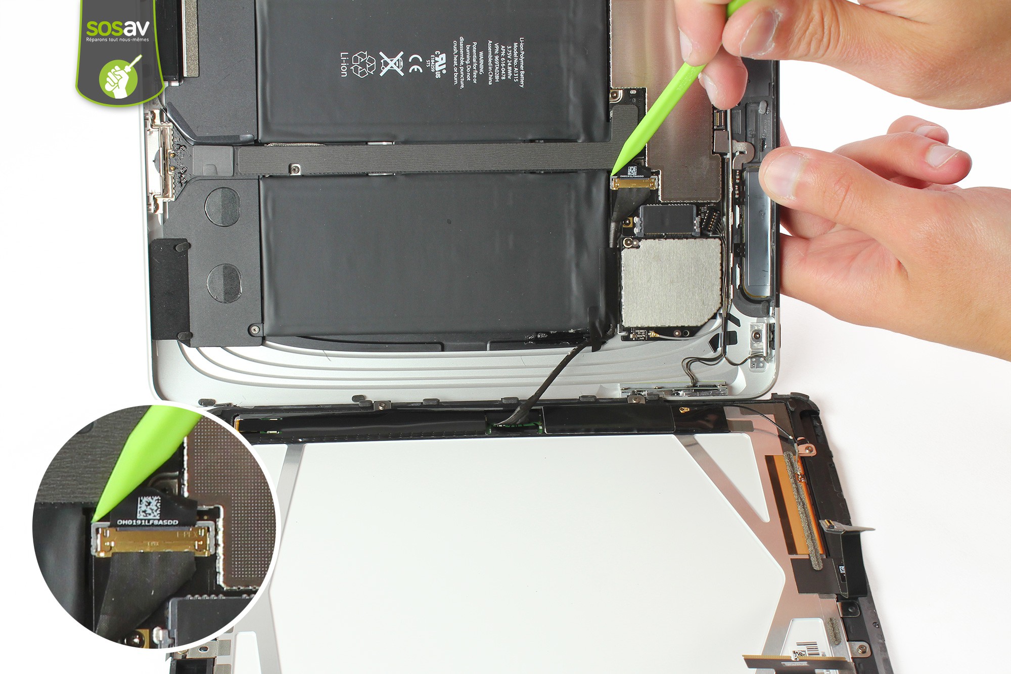

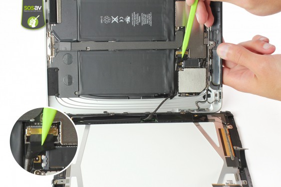

Poursuivez en déconnectant la nappe de liaision du capteur de luminosité / proximité de l'iPad.

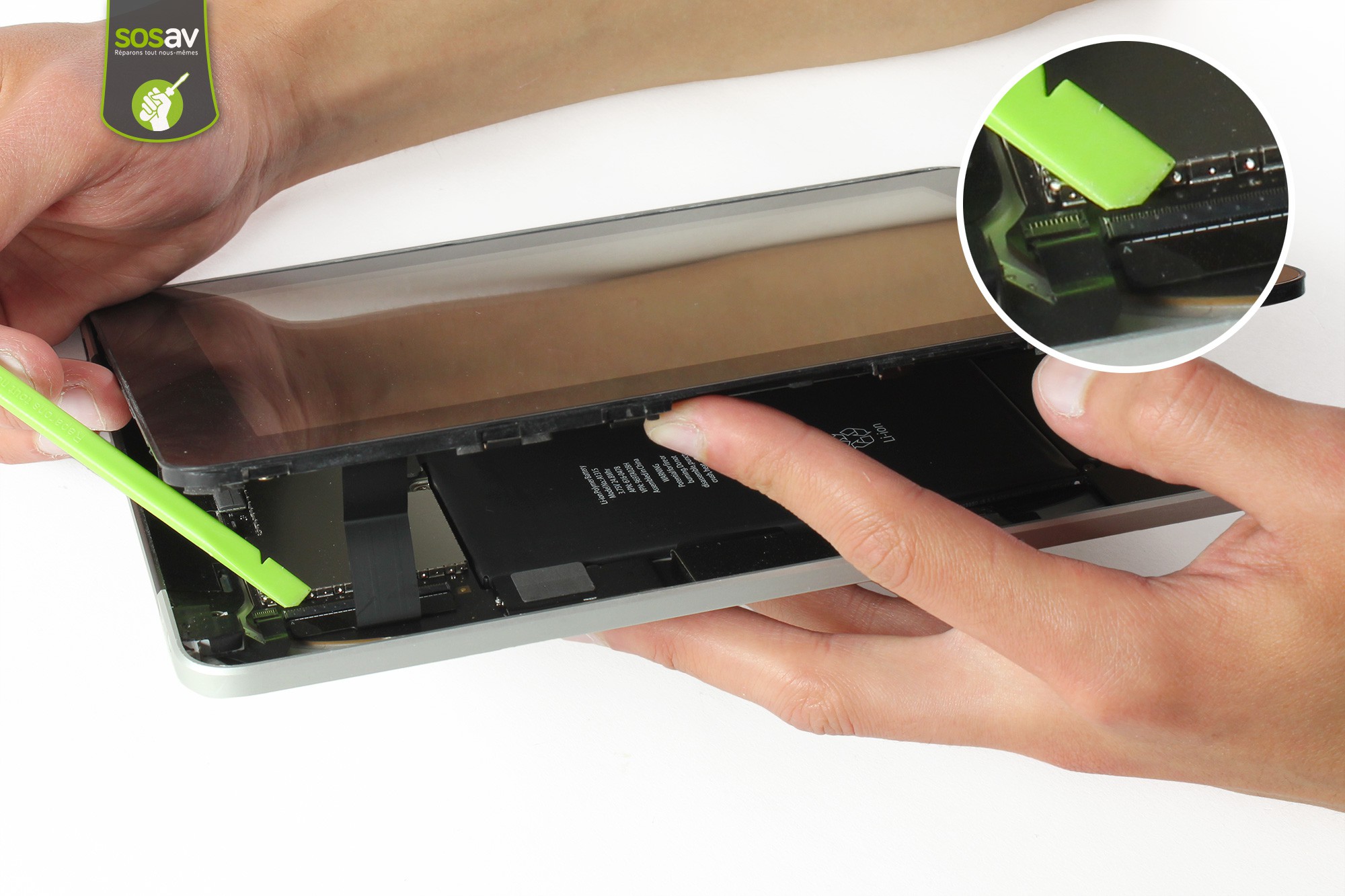

Utilisez la pointe de la spatule en nylon afin de déverrouiller la nappe de liaison de l'écran LCD.Saisissez ensuite la nappe puis retirez-la.L'écran complet de votre iPad 3G est désormais démonté.

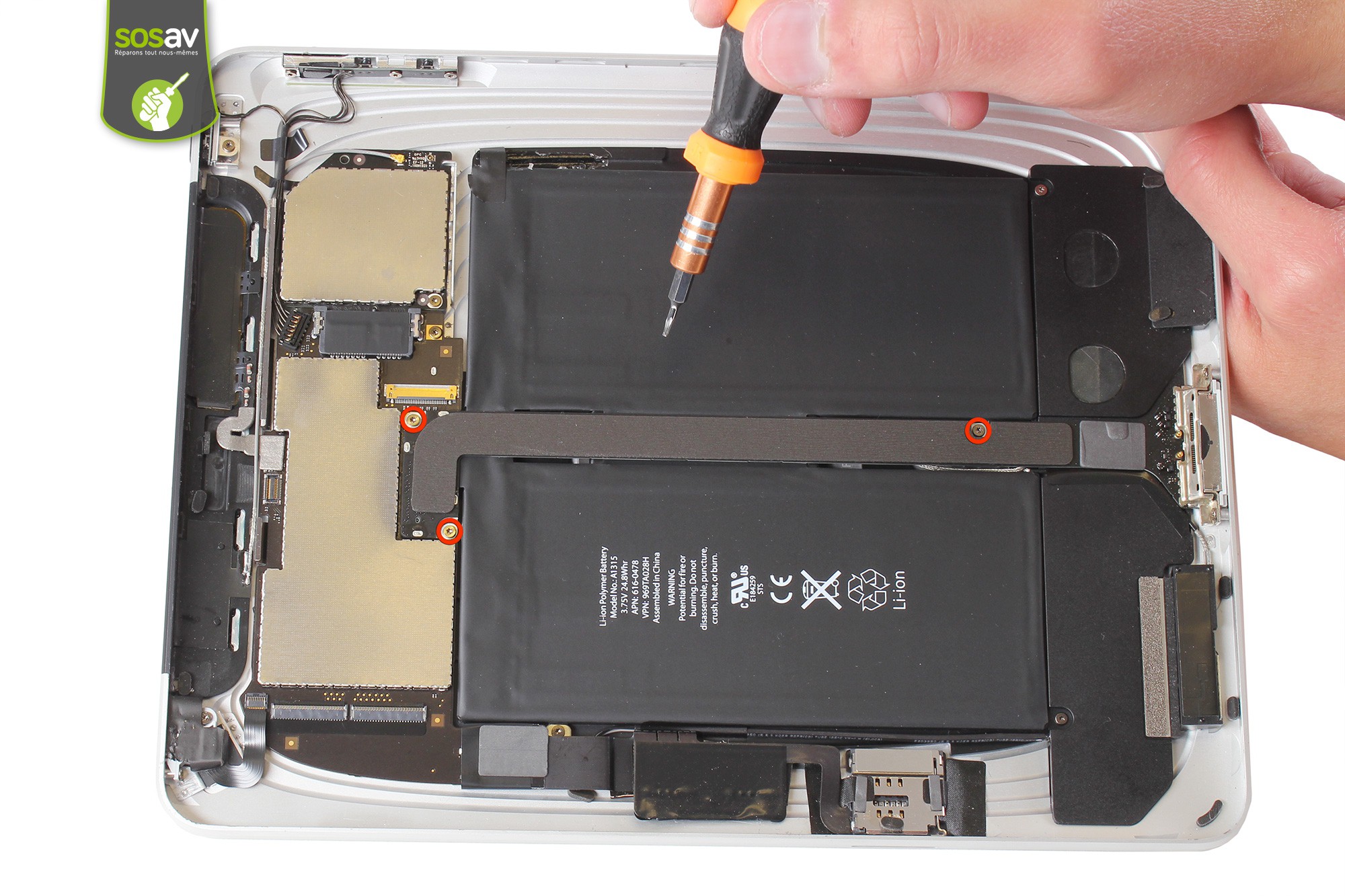

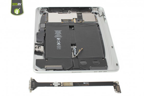

A l'aide d'un tournevis Torx T5, dévissez les 3 vis entourées en rouge sur la premiere photo.Poursuivez à l'aide du même tournevis en dévissant les deux vis entourées en rouge sur la deuxième photo de cette étape.Ces vis servent à maintenir le connecteur de charge ( dock ).

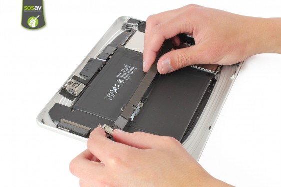

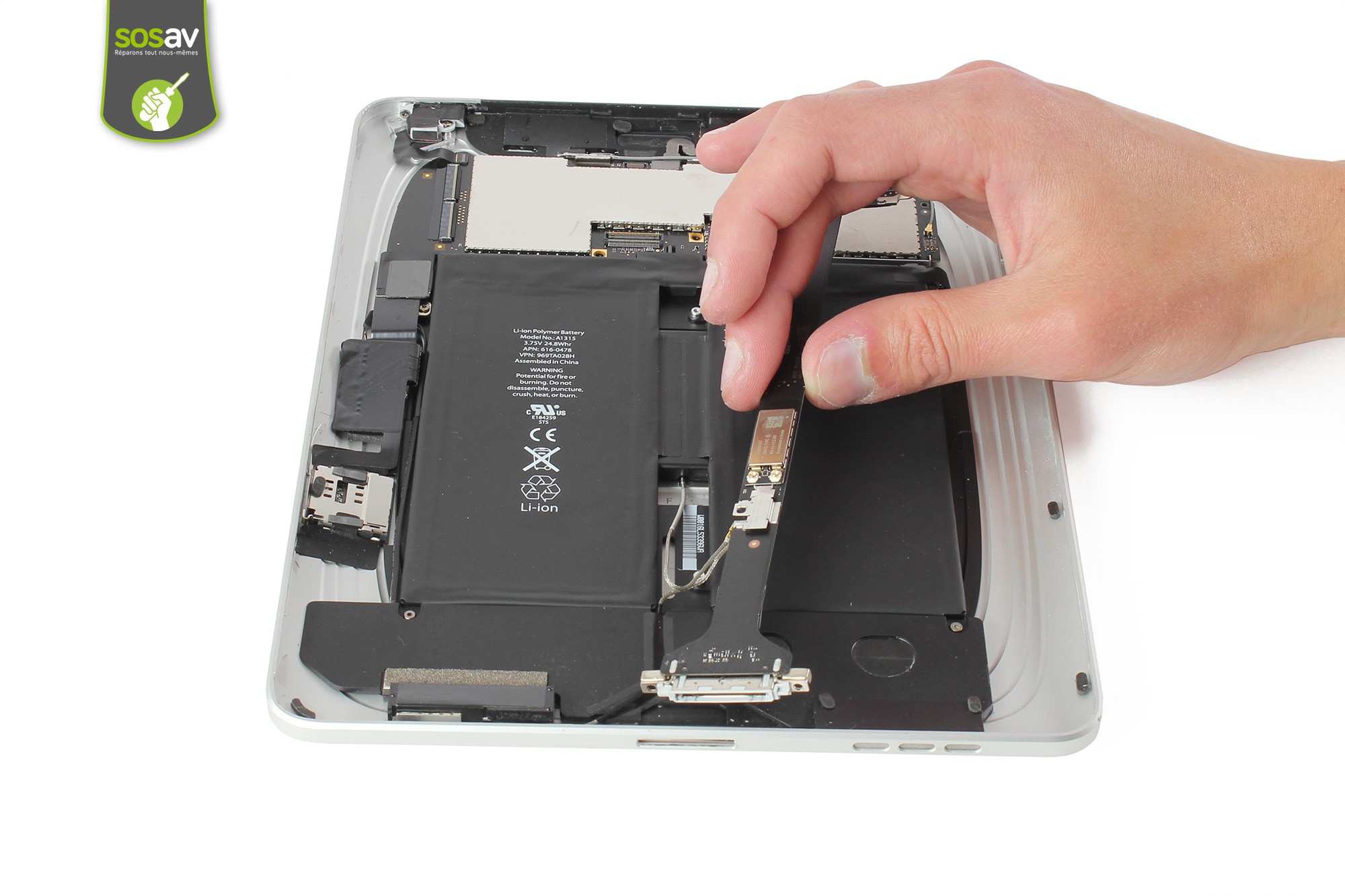

Reprenez la spatule en nylon, déconnectez le connecteur de charge ( dock ) de la carte mère.Retournez ensuite ce dernier à l'envers comme indiqué sur les photos 3 et 4 de cette étape.Attention le connecteur est encore retenu par deux antennes.

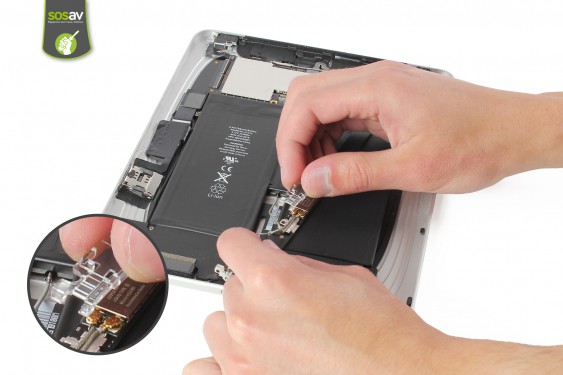

Saisissez ensuite le cache plastique transparent posé sur les connecteurs d'antenne du connecteur de charge ( dock ) puis retirez-le.

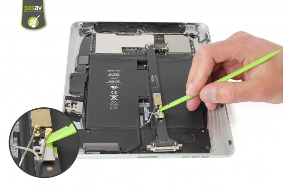

Toujours avec la spatule en nylon, déconnectez les deux antennes.
Saisissez le connecteur de charge puis procédez à son retrait.

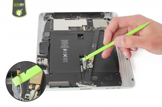

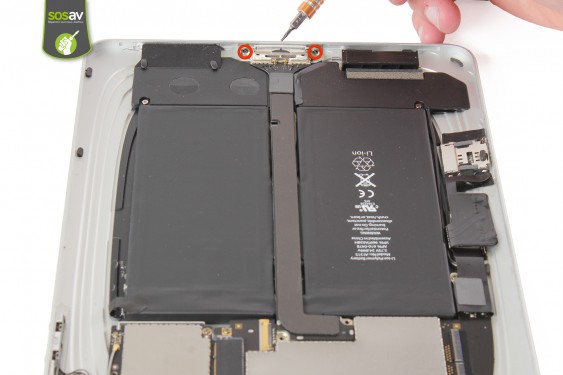

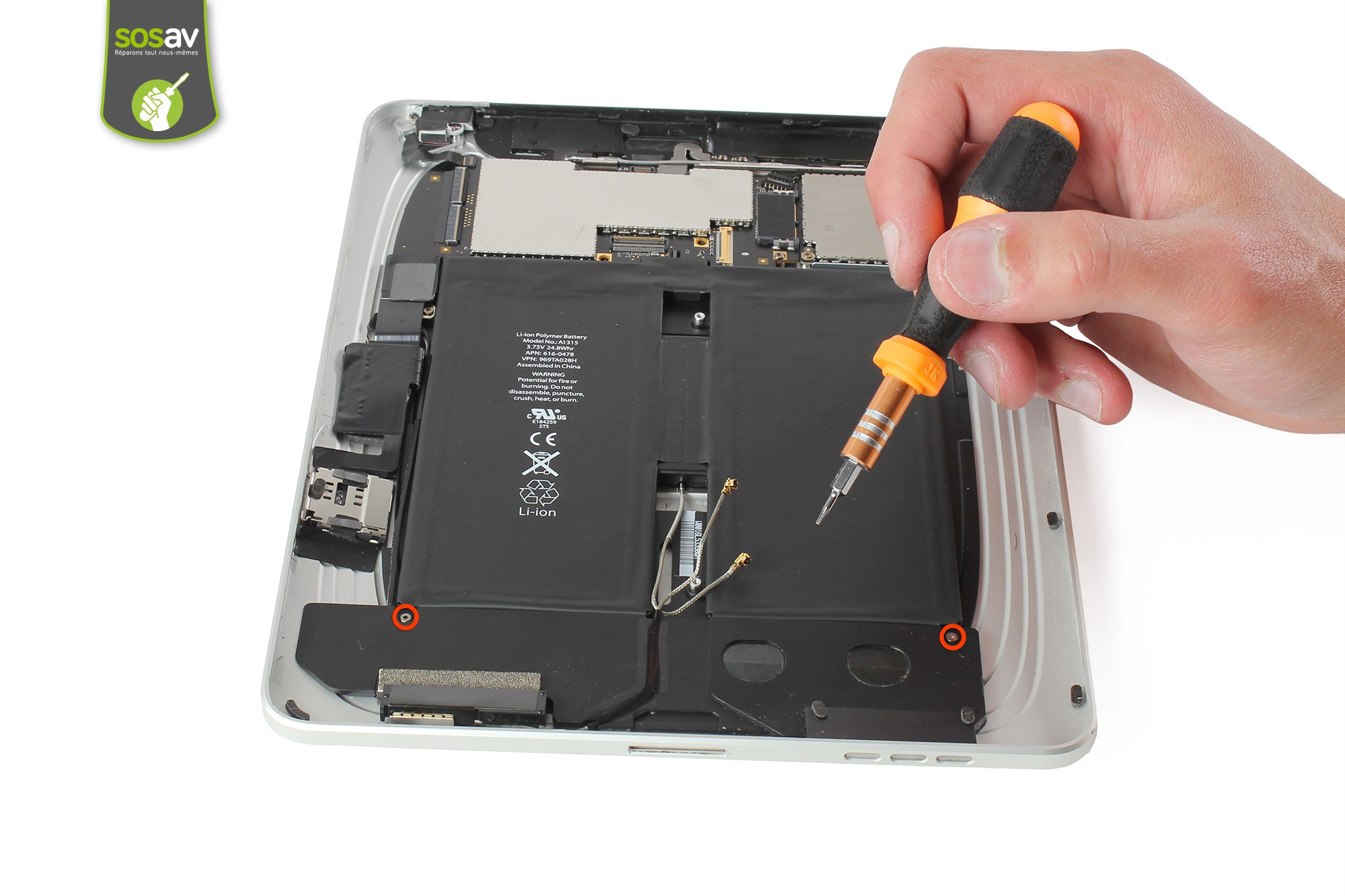

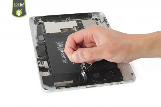

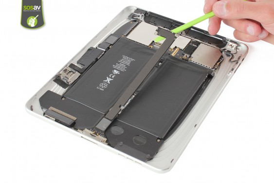

A l'aide d'un tournevis Torx T5, dévissez les deux vis entourées en rouge servant à maintenir le haut-parleur externe.Saisissez ensuite le câble de l'antenne WiFi puis décalez-le délicatement comme indiqué sur la photo 2, 3 et 4 de cette étape.

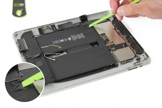

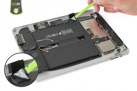

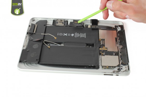

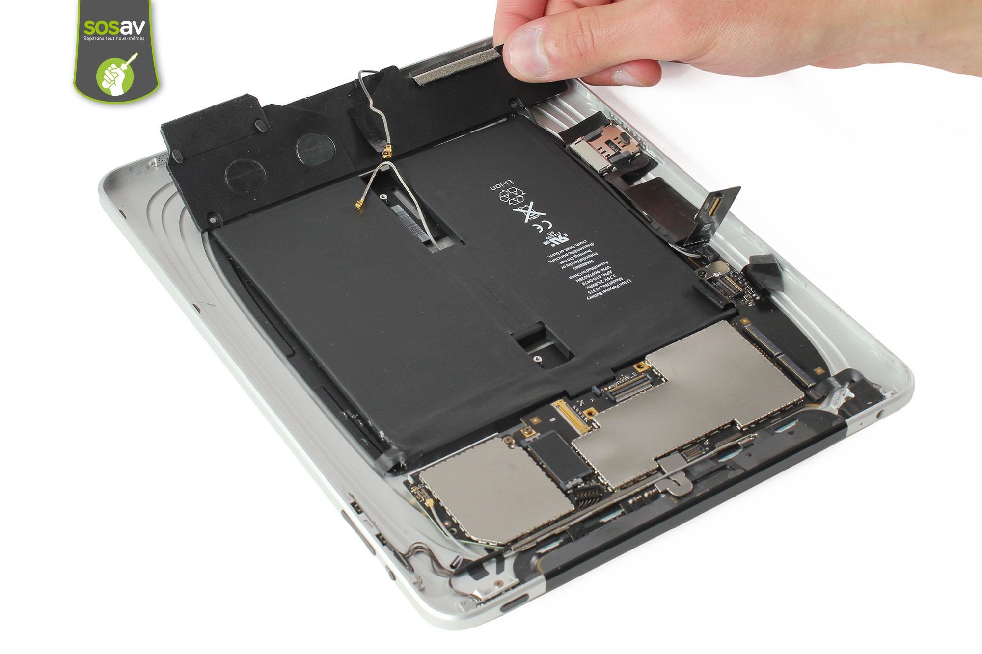

Servez-vous de la spatule en nylon afin de décoller délicatement l'adhésif de maintien du connecteur reliant lecteur SIM.
Conservez la spatule en nylon pour déconnecter délicatement le connecteur du lecteur SIM de l'iPad.

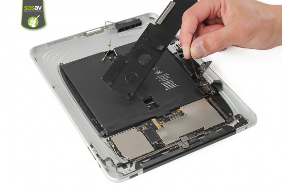

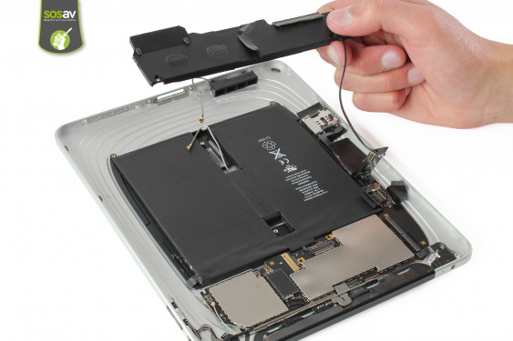

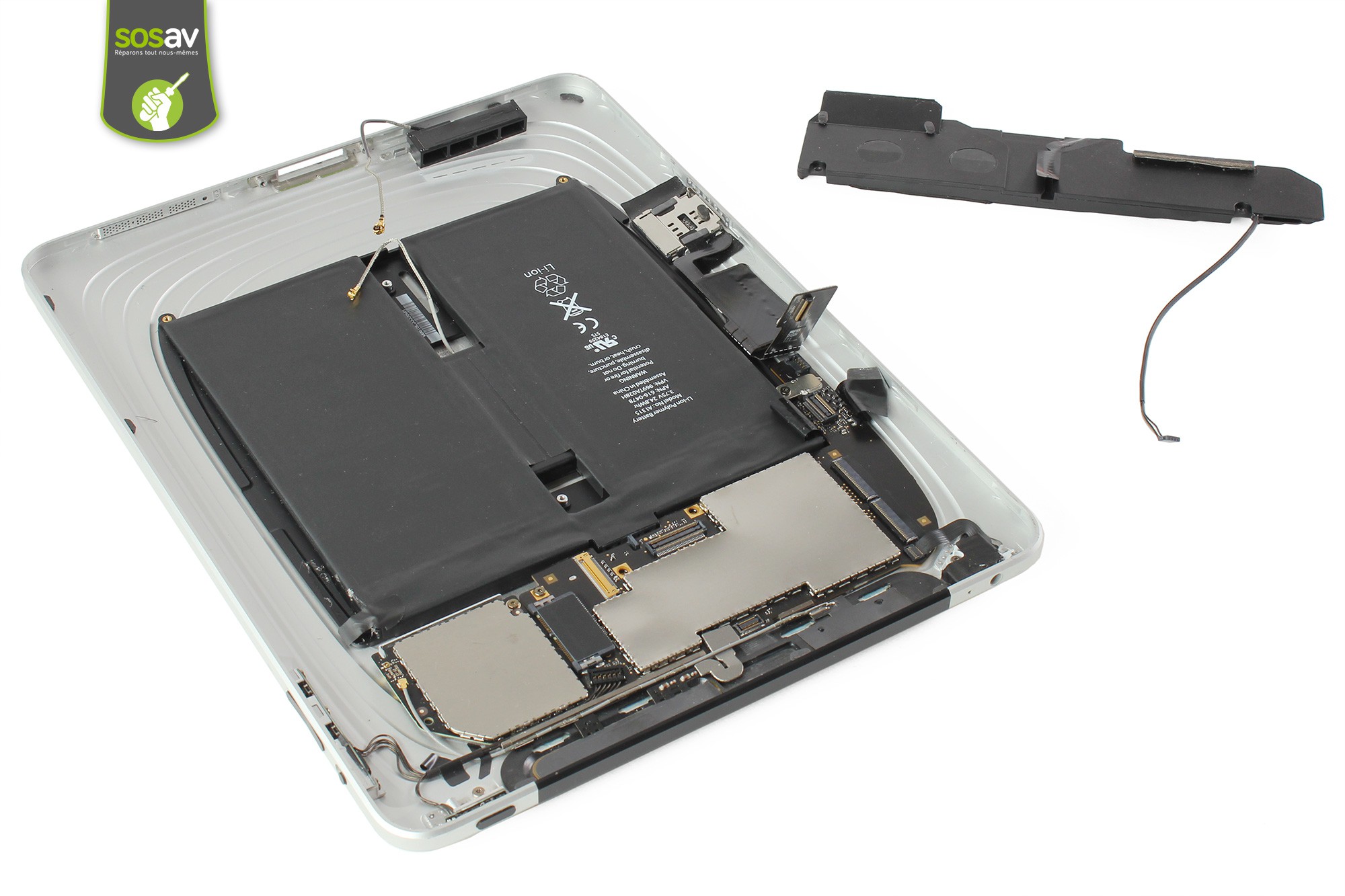

Saisissez le haut-parleur externe et déconnectez son câble de la carte mère.Retirez ensuite ce haut-parleur externe.
Le haut-parleur externe de votre iPad 3G est désormais démonté.Procédez à son remplacement par une pièce neuve si cela est nécessaire.
