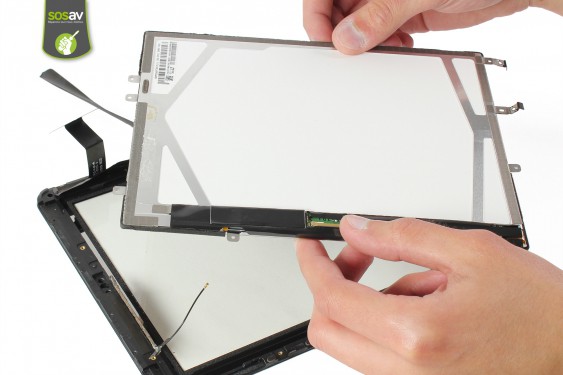

Utilisez la pointe de la spatule en nylon afin de déverrouiller la nappe de l'écran LCD.Saisissez ensuite la nappe puis procédez à son retrait.L'écran complet de votre iPad 3G est désormais démonté.
Utilisez un tournevis cruciforme afin de dévisser les 10 vis entourées en rouge servant à maintenir l'écran LCD sur le châssis.Décollez ensuite l'adhésif noir apposé sur la partie supérieure de l'écran puis décalez-le légèrement comme indiqué sur la dernière photo de cette étape.
Reprenez la spatule en nylon afin de décoller délicatement l'antenne 3G.Soulevez la partie collée à l'écran LCD puis décalez-la comme indiqué sur la troisième photo de cette étape.
Servez-vous de la spatule en nylon, décollez délicatement le capteur proximité et luminosité.Procédez à son retrait.

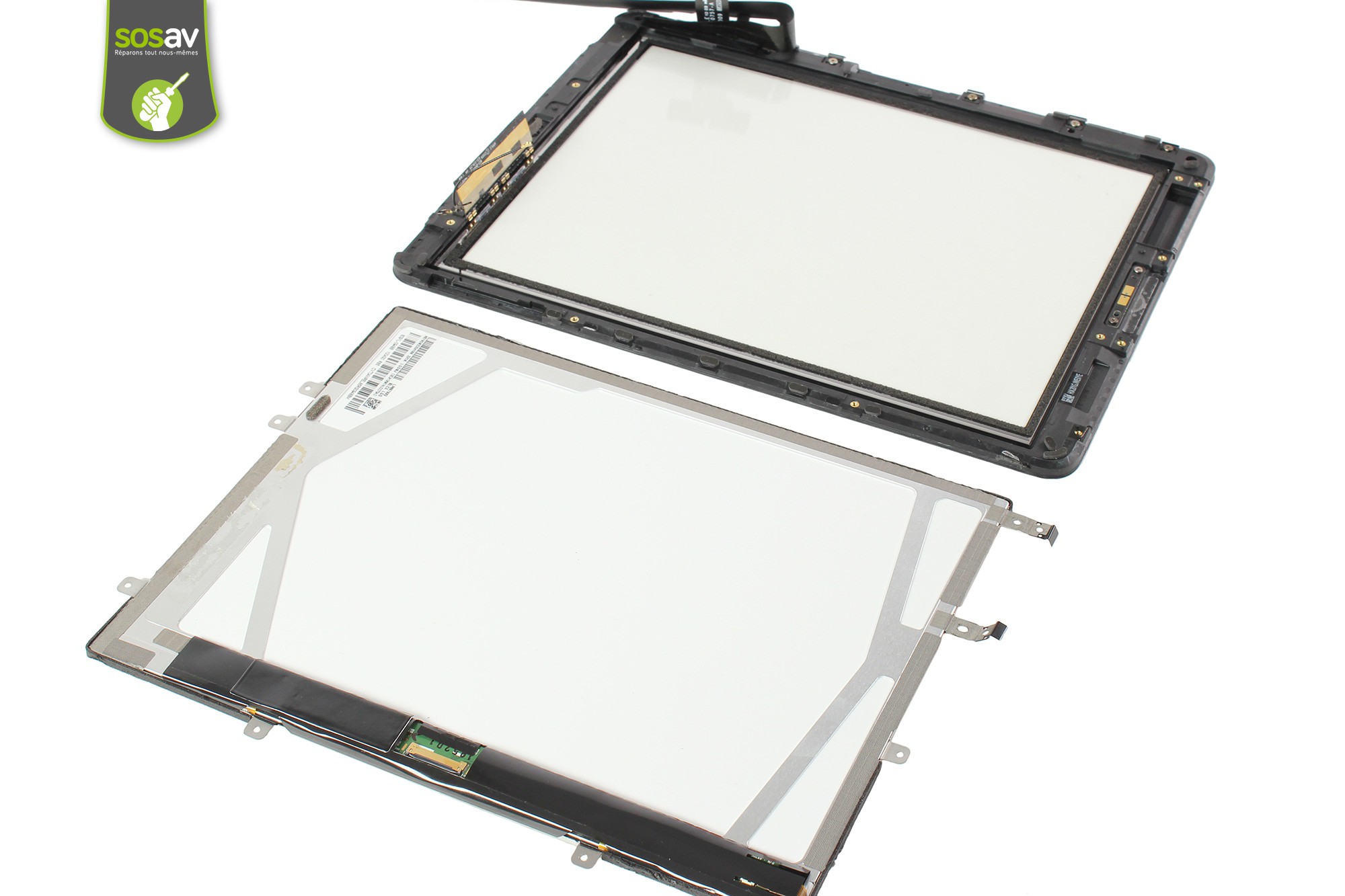

Réutilisez la spatule iSesamo afin de faire levier et décoller très délicatement l'écran LCD comme indiqué sur les photos de cette étape.Saisissez ensuite ce dernier puis retirez-le.
L'écran LCD de votre iPad 3G est désormais démonté.Procédez à son remplacement par une pièce neuve si cela est nécessaire.
