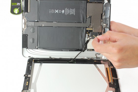

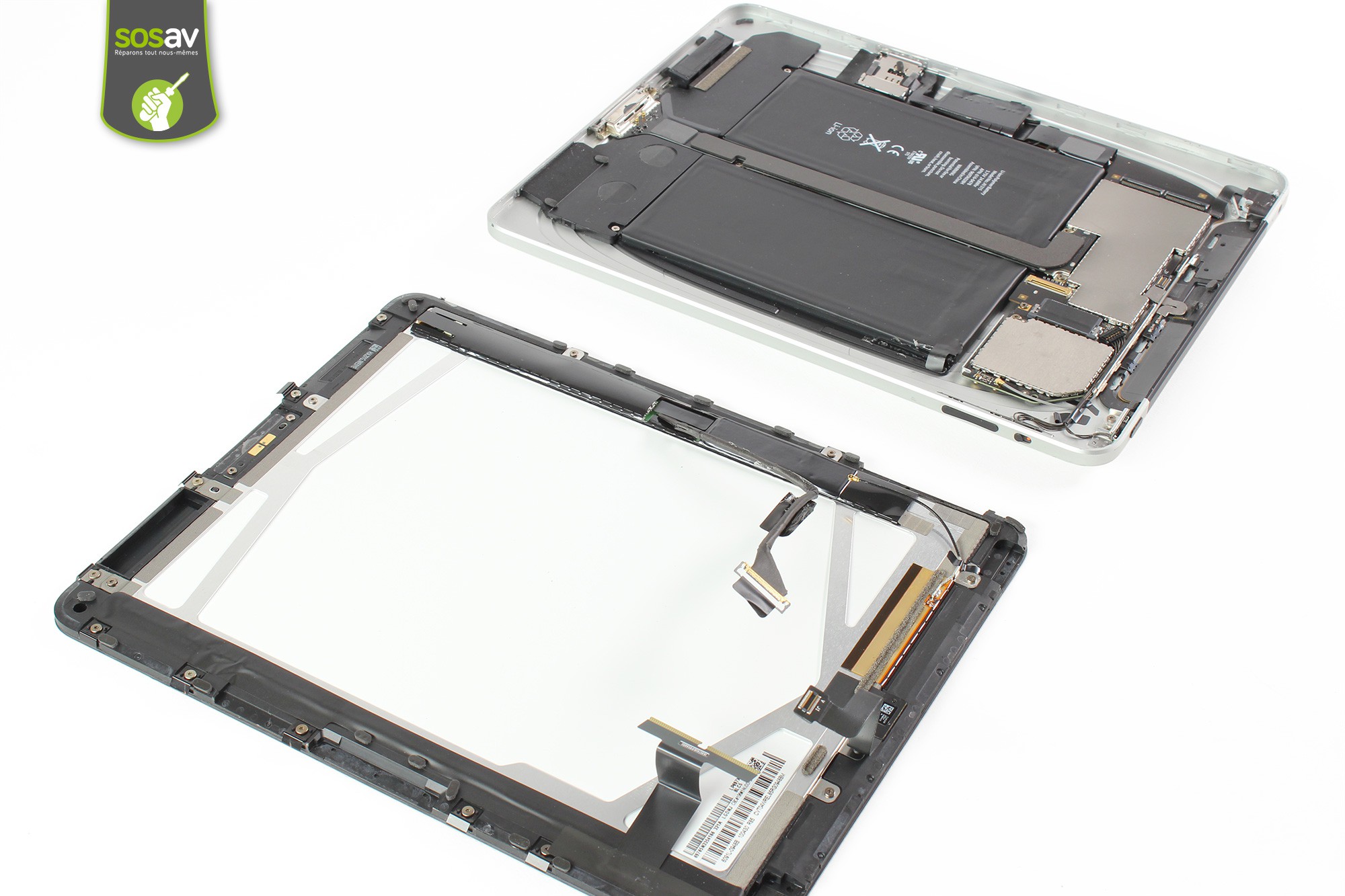

Retournez l'iPad à l'envers comme indiqué sur la première photo de cette étape.Soulevez ensuite l'écran complet, puis déconnectez délicatement l'antenne GSM/3G grâce à la spatule en nylon.
Poursuivez en déconnectant la nappe de liaision du capteur de luminosité / proximité de l'iPad.
Utilisez la pointe de la spatule en nylon afin de déverrouiller la nappe de l'écran LCD.Saisissez ensuite la nappe puis retirez-la.
L'écran complet de votre iPad 3G est désormais démonté.Procédez à son remplacement par une pièce neuve si cela est nécessaire.
