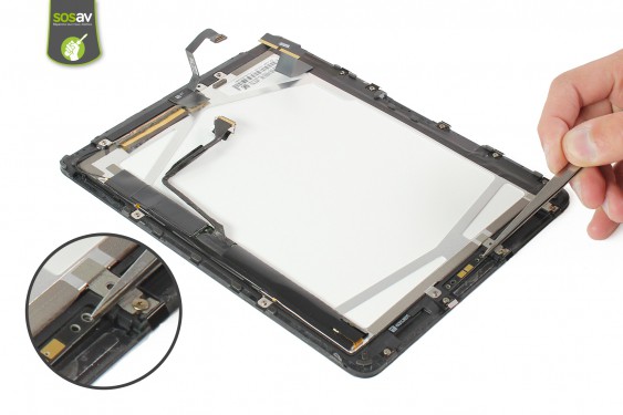

Utilisez la pointe de la spatule en nylon afin de déverrouiller la nappe de l'écran LCD.Saisissez ensuite la nappe puis retirez-la.L'écran complet de votre iPad 3G est désormais démonté.

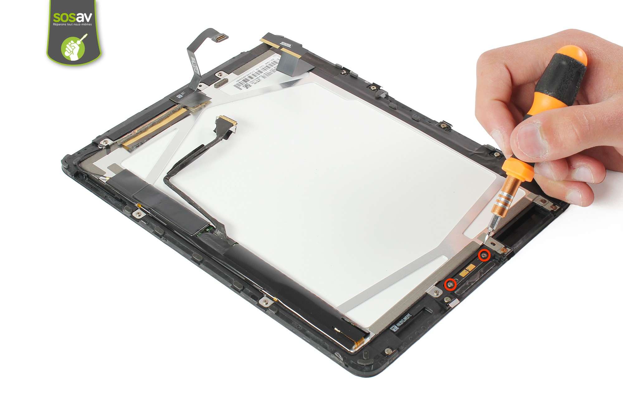

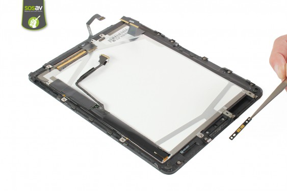

A l'aide d'un tournevis cruciforme, dévissez les deux vis servant à maintenir le contacteur du bouton home.Puis, prenez une pince afin de saisir et retirer le contacteur de votre iPad.

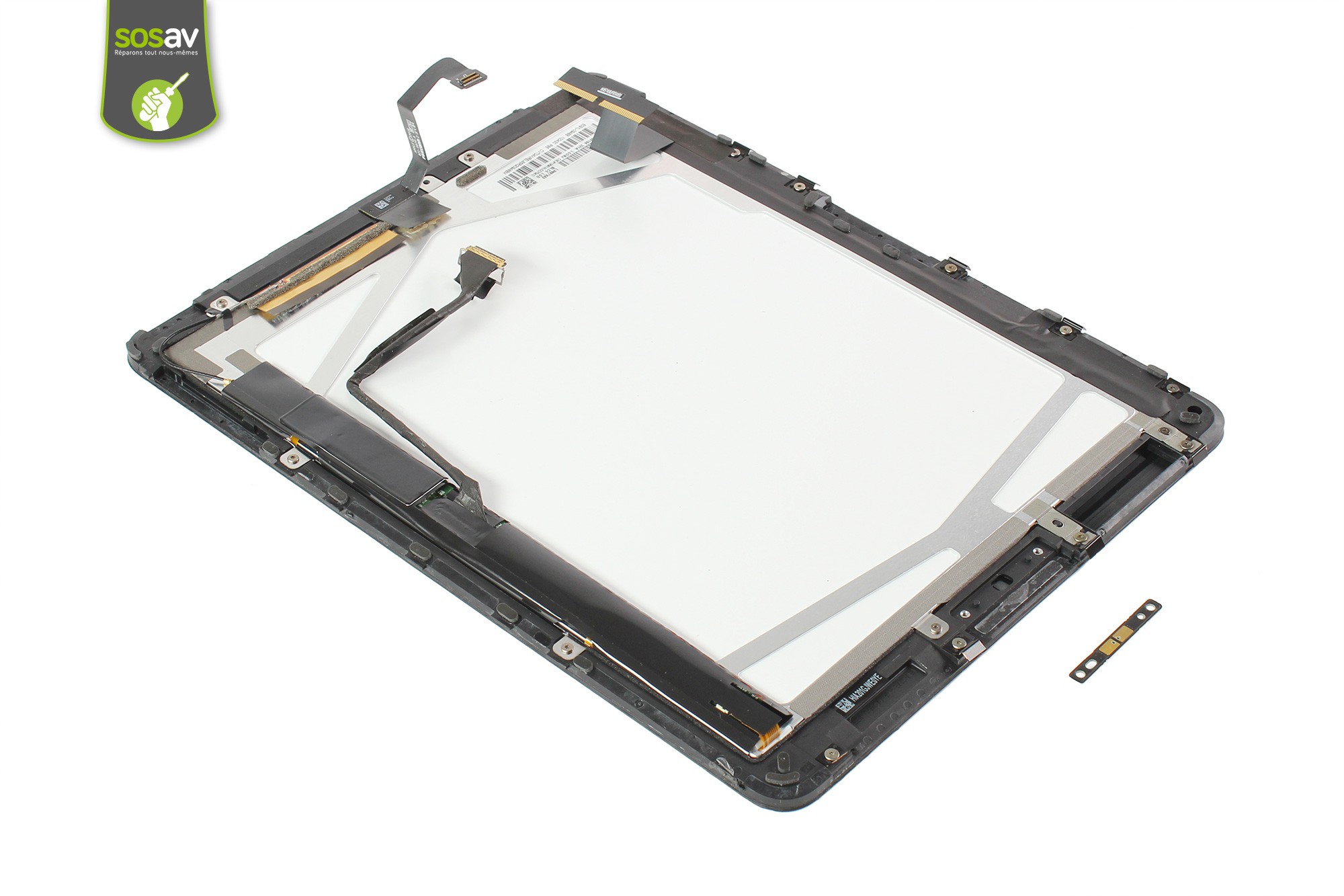

Le contacteur du bouton home de votre iPad 3G est désormais démonté.Procédez à son remplacement par une pièce neuve si cela est nécessaire.
Pour remonter votre iPad 1 3G suivez ce guide en sens inverse.
