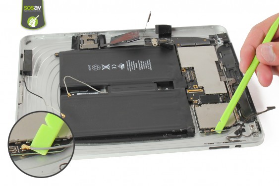

Utilisez la spatule en nylon afin de déconnecter ensuite les deux antennes.

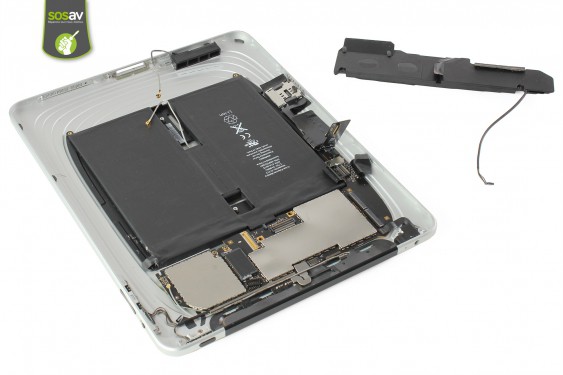

Saisissez le haut-parleur externe et déconnectez son câble de la carte mère.Procédez ensuite au retrait du haut-parleur externe.Le haut-parleur externe de votre iPad 3G est désormais démonté.

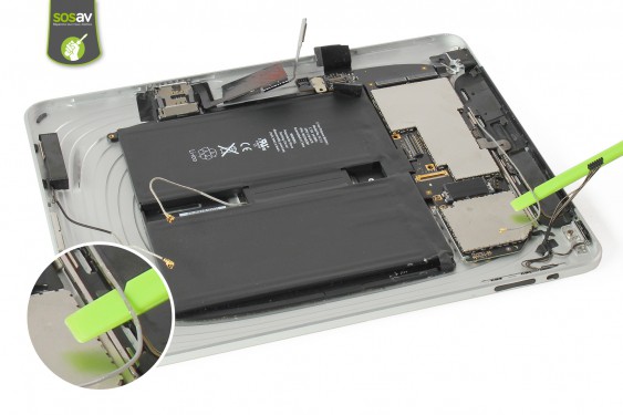

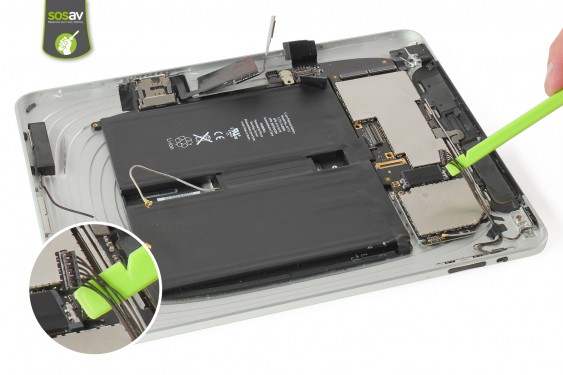

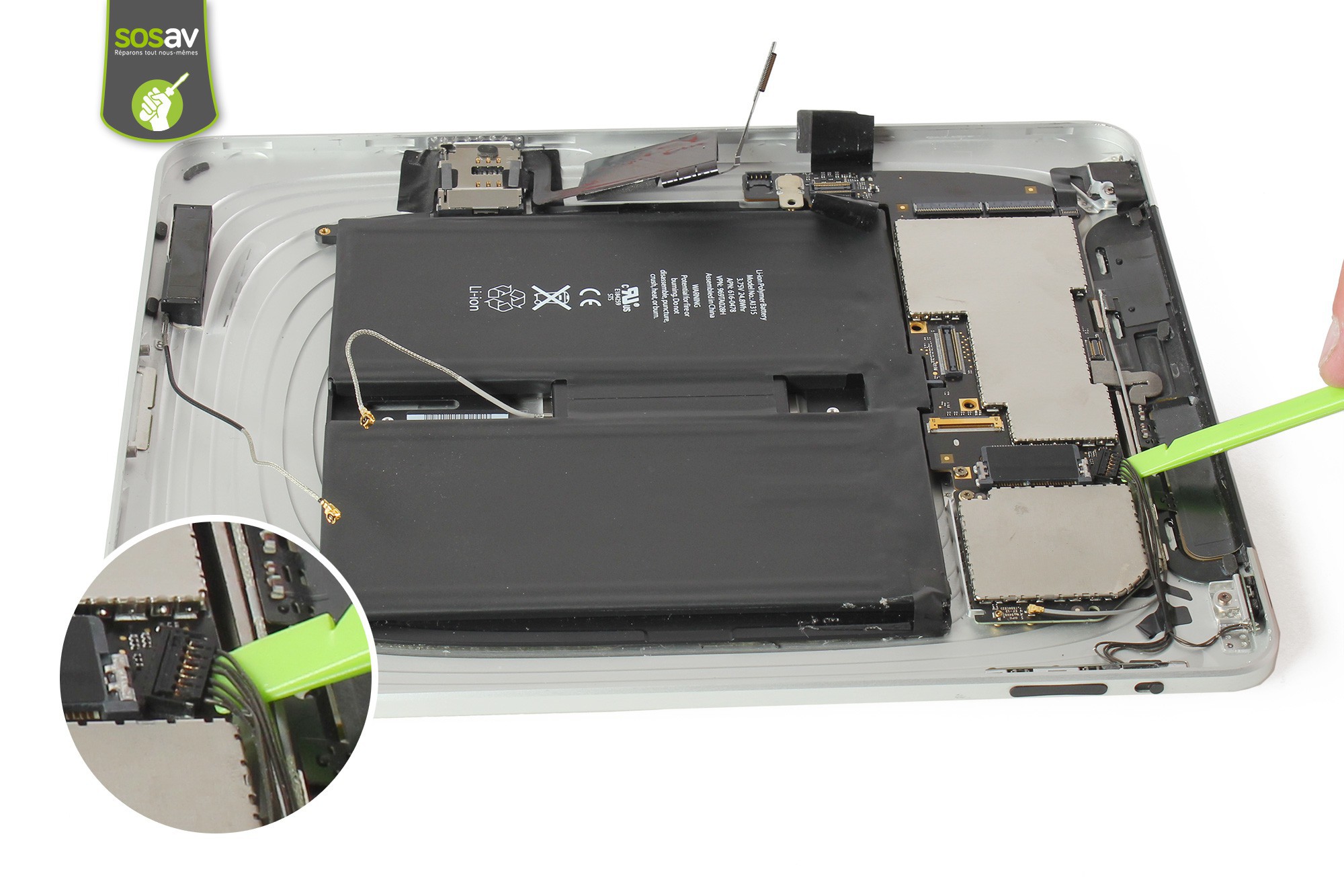

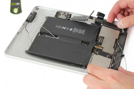

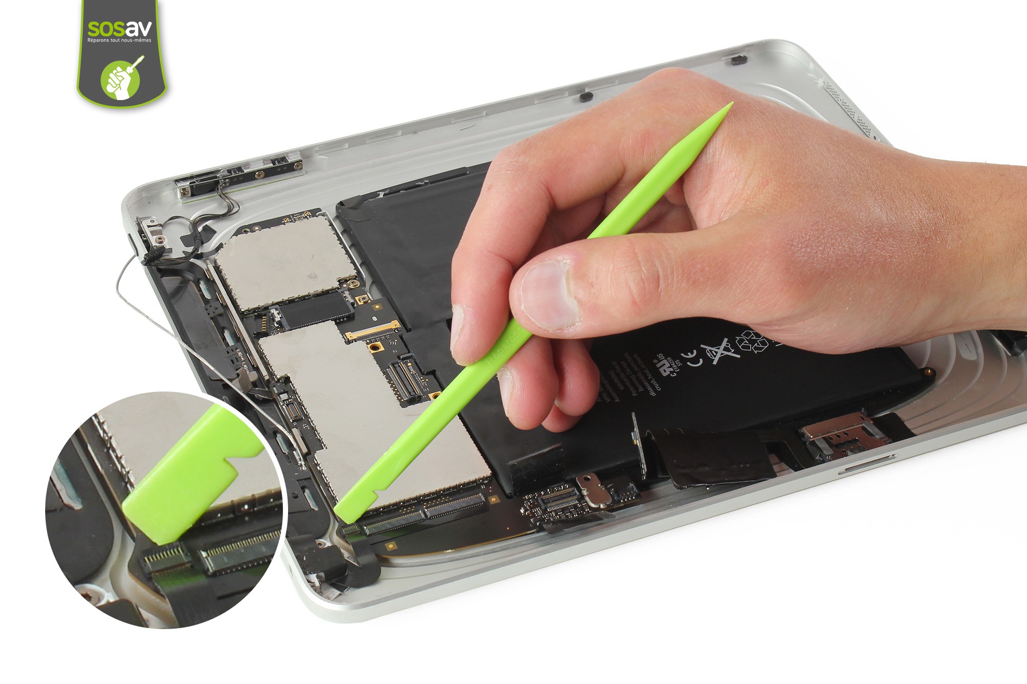

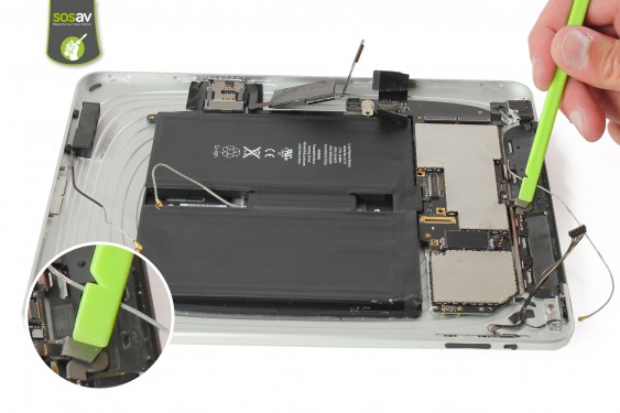

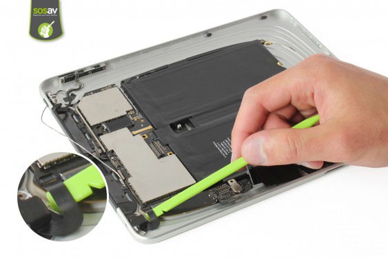

Avec la spatule en nylon, déconnectez la nappe des boutons de volume et bouton power de l'iPad.Poursuivez en déconnectant le câble de l'antenne GPS.

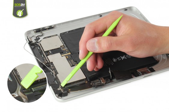

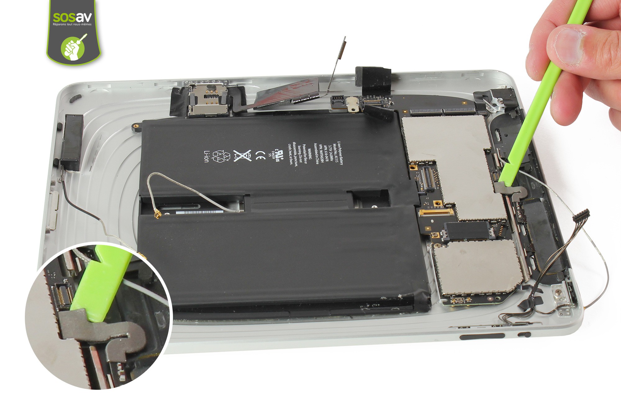

Déverrouillez la nappe de liaison du connecteur de l'antenne GPS toujours avec la spatule en nylon.

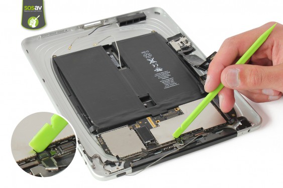

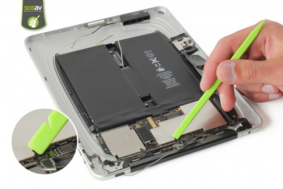

Puis, déverrouillez le connecteur de la nappe de liaison de la prise jack.Soulevez ensuite la nappe comme indiqué sur la troisième photo de cette étape afin de la décoller.

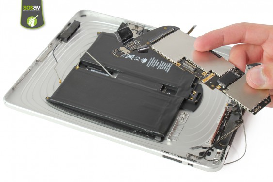

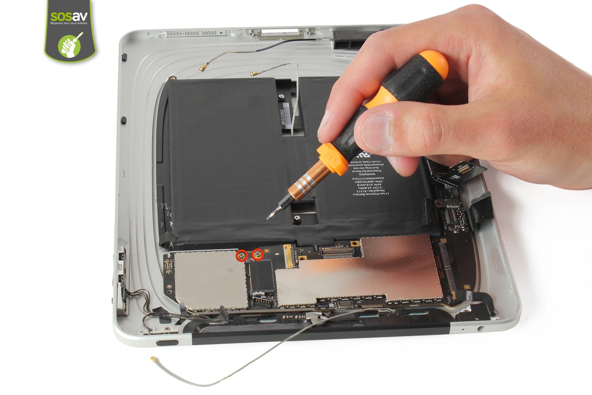

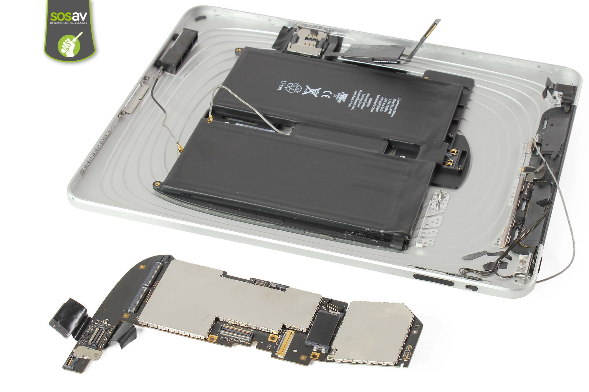

Utilisez un tournevis Torx T5 afin de dévisser les deux vis entourées en rouge servant à maintenir la carte mère de votre iPad.Saisissez ensuite la carte mère puis retirez-la.
La carte mère de votre iPad 3G est désormais démontée.Procédez à son remplacement par une pièce neuve si cela est nécessaire.
