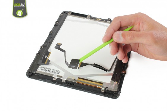

Poursuivez en déconnectant la nappe de liaision du capteur de luminosité / proximité de l'iPad.

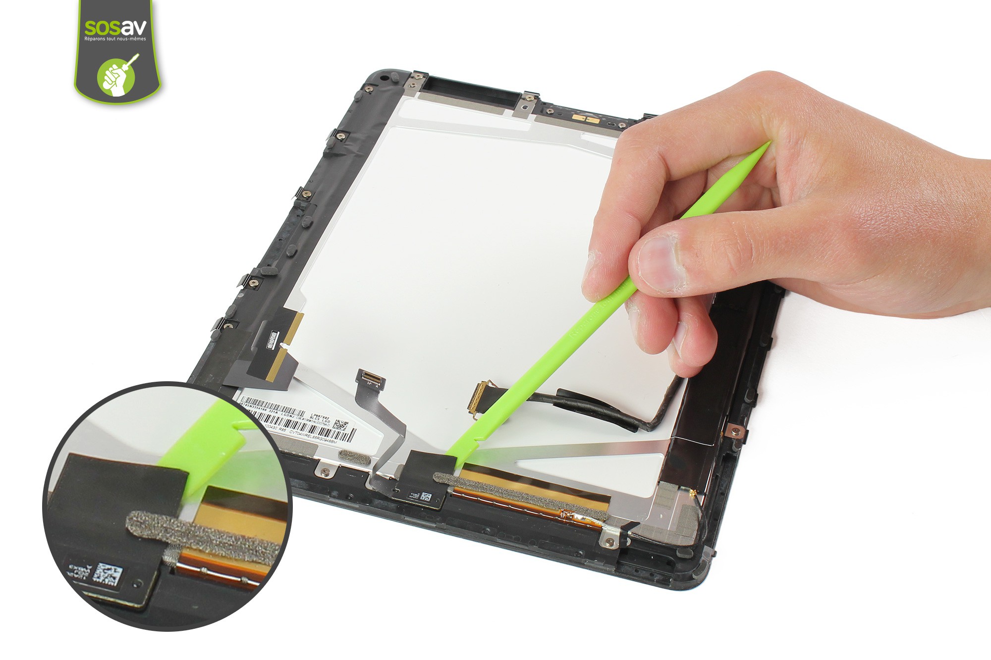

Utilisez la pointe de la spatule en nylon afin de déverrouiller la nappe de l'écran LCD.Saisissez ensuite la nappe puis retirez-la.L'écran complet de votre iPad 3G est désormais démonté.

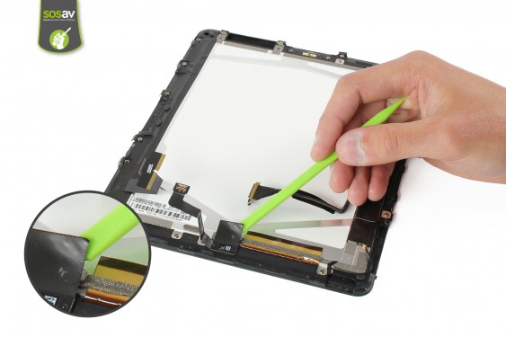

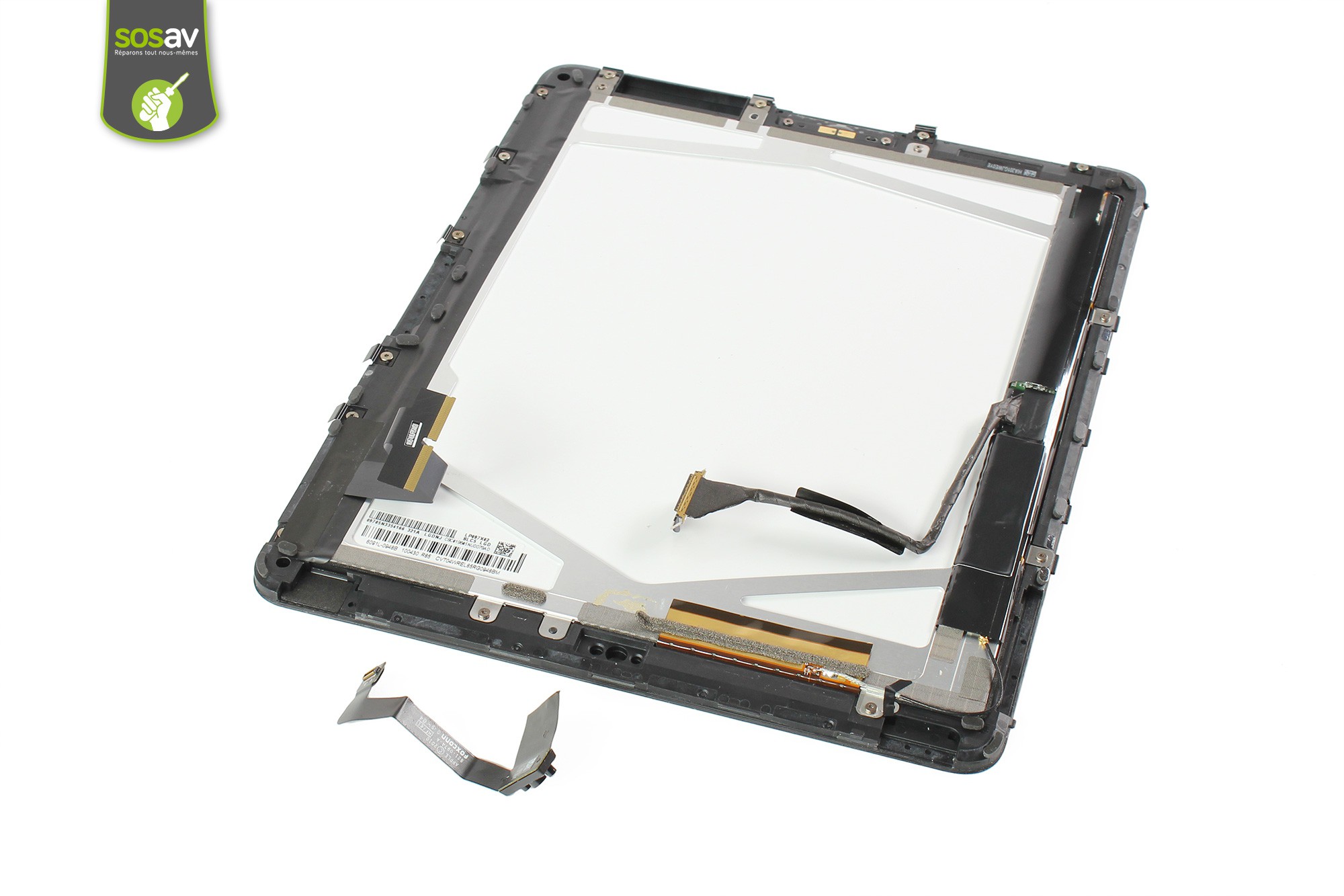

Réutilisez la spatule en nylon afin de décoller en douceur le capteur proximité et luminosité de votre iPad.Procédez à son retrait.
Le capteur proximité et luminosité de votre iPad 3G est désormais démonté.Procédez à son remplacement par une pièce neuve si cela est nécessaire.
