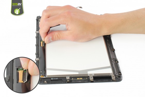

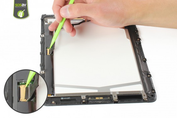

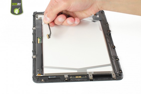

Utilisez la pointe de la spatule en nylon afin de déverrouiller la nappe de liaison de l'écran LCD.Saisissez ensuite la nappe puis retirez-la.L'écran complet de votre iPad 3G est désormais démonté.

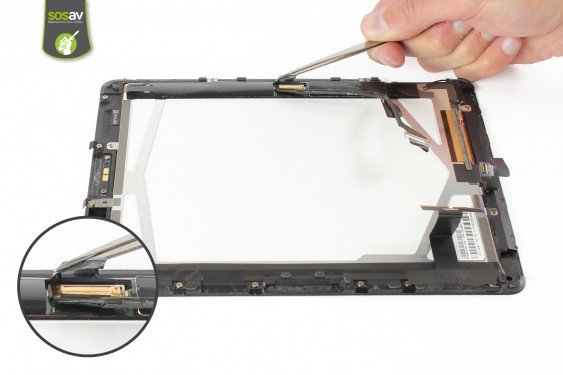

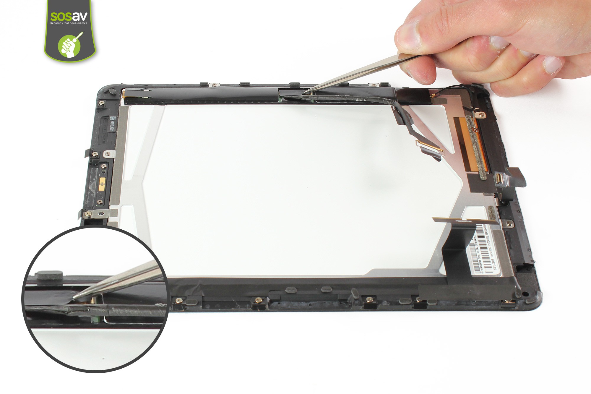

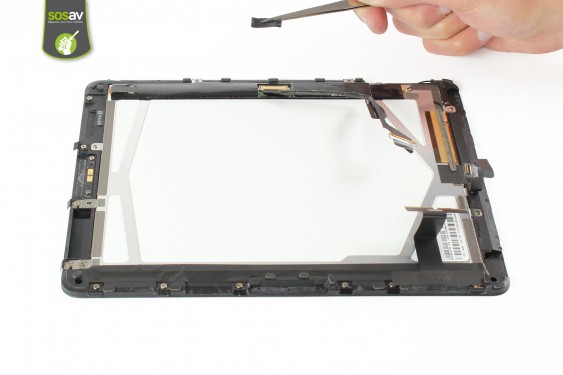

Utilisez une pince afin de retirer l'autocollant noir apposé sur la nappe de liaison de l'écran LCD.

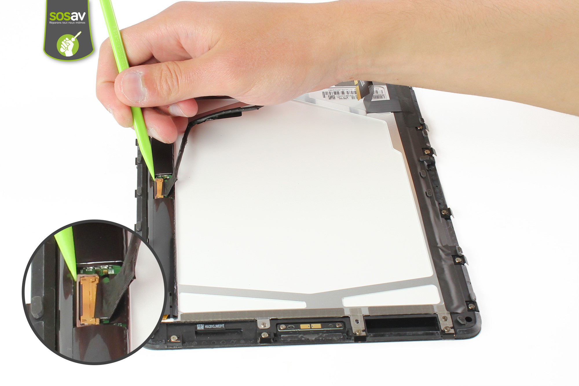

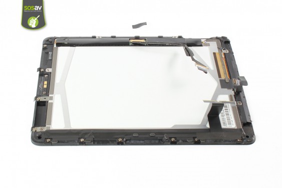

Servez-vous de la pointe d'une spatule en nylon afin de déverrouiller la nappe de liaison de l'écran LCD.Tirez délicatement sur la nappe puis procédez à son retrait.

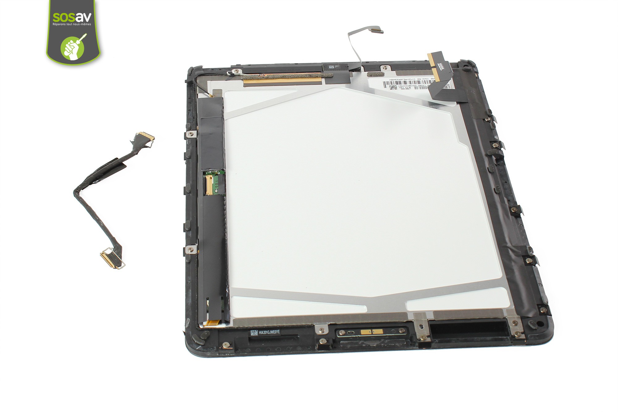

La nappe de liaison de l'écran LCD de votre iPad 3G est désormais démonté.Procédez à son remplacement par une pièce neuve si cela est nécessaire.
