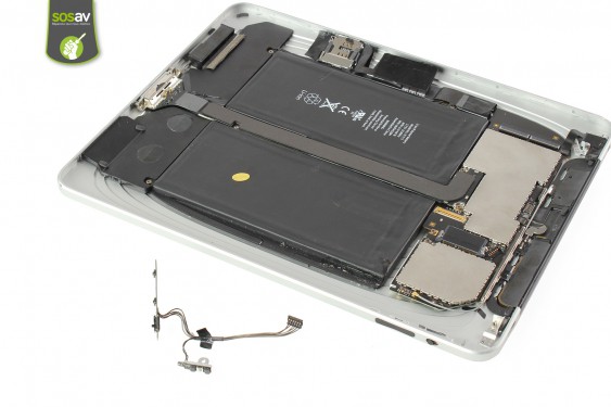

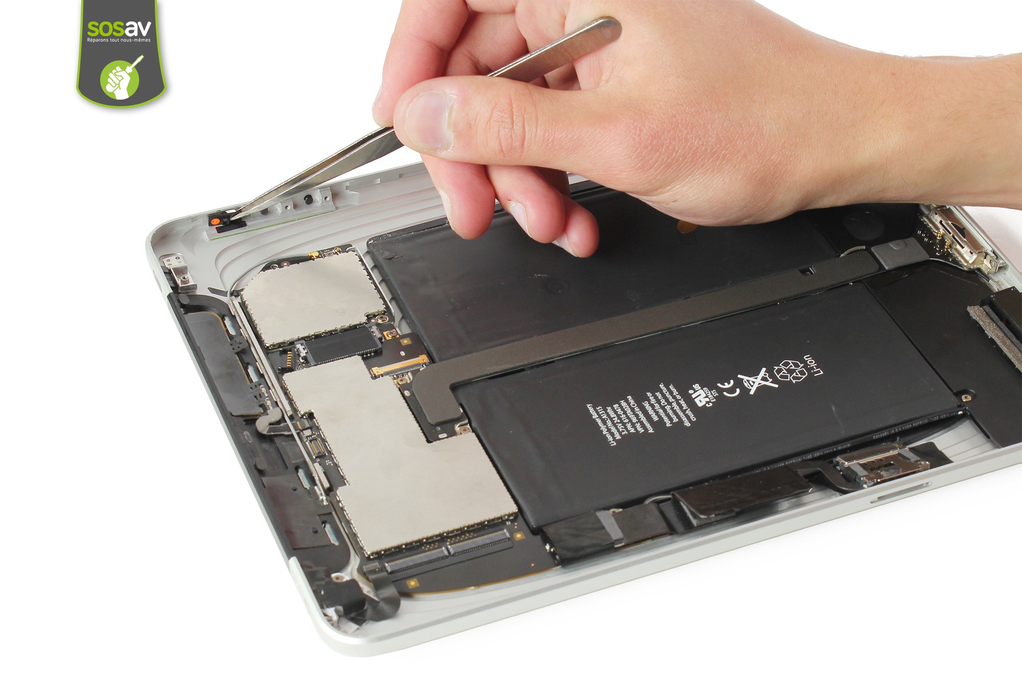

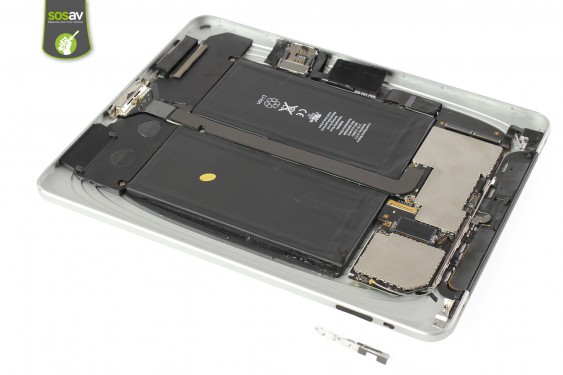

A l'aide d'un tournevis Torx T5, dévissez les trois vis entourées en rouge servant à maintenir la nappe boutons volume et vibreur.Déconnectez ensuite cette dernière de la carte mère à l'aide de la spatule en nylon.Procédez à son retrait.La nappe boutons volume et power de l'iPad 3G est désormais démontée.

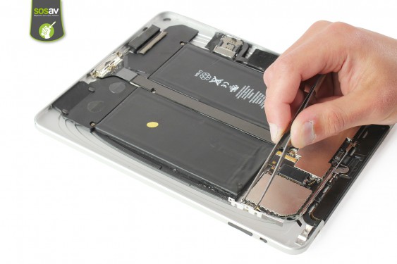

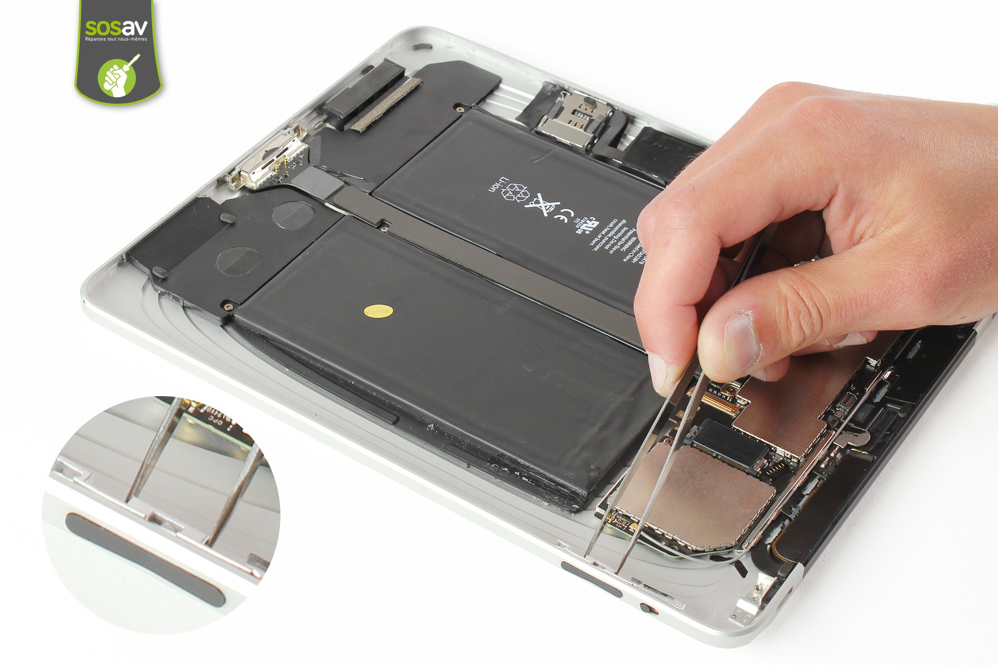

A l'aide d'une pince, saisissez la plaque de fixation des boutons volume/vibreur puis retirez la.

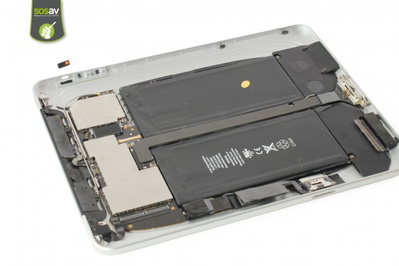

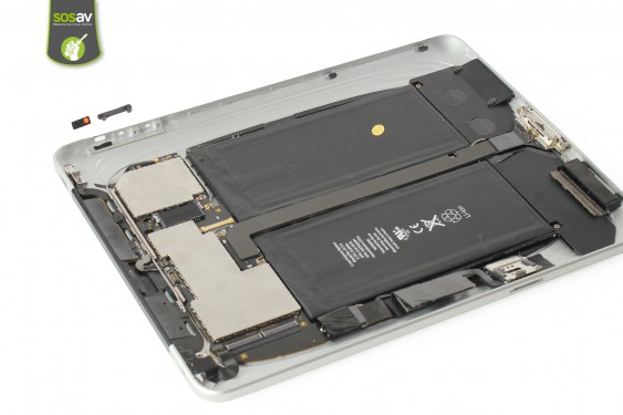

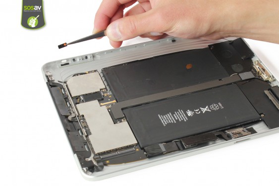

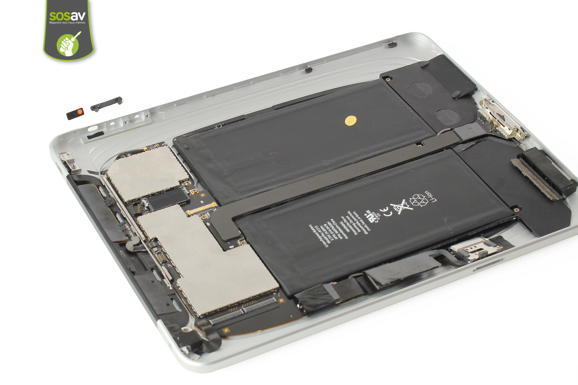

A l'aide d'une pince, saisissez le bouton vibreur puis ôtez-le.Procédez de même pour les boutons de volume.
Les boutons volume et vibreur de votre iPad 3G sont désormais démontés.Procédez à leur remplacement par des pièces neuves si cela est nécessaire.
