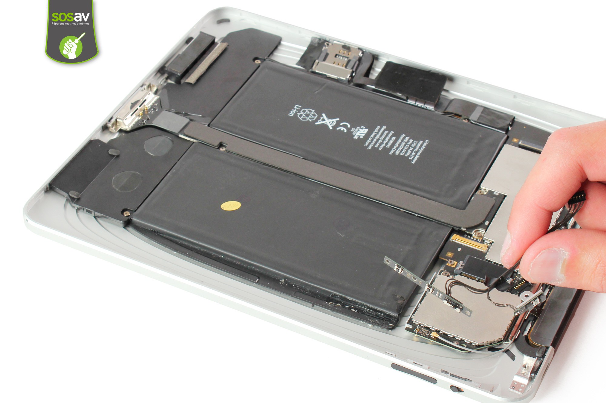

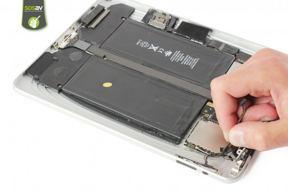

A l'aide d'un tournevis Torx T5, dévissez les trois vis entourées en rouge servant à maintenir la nappe boutons volume et vibreur.Déconnectez ensuite cette dernière de la carte mère à l'aide de la spatule en nylon puis saisissez la.

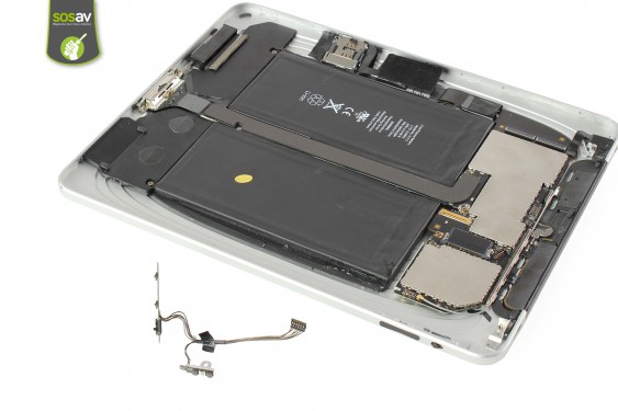

Procédez ensuite au retrait de la nappe.La nappe boutons volume et power de l'iPad 3G est désormais démontée.

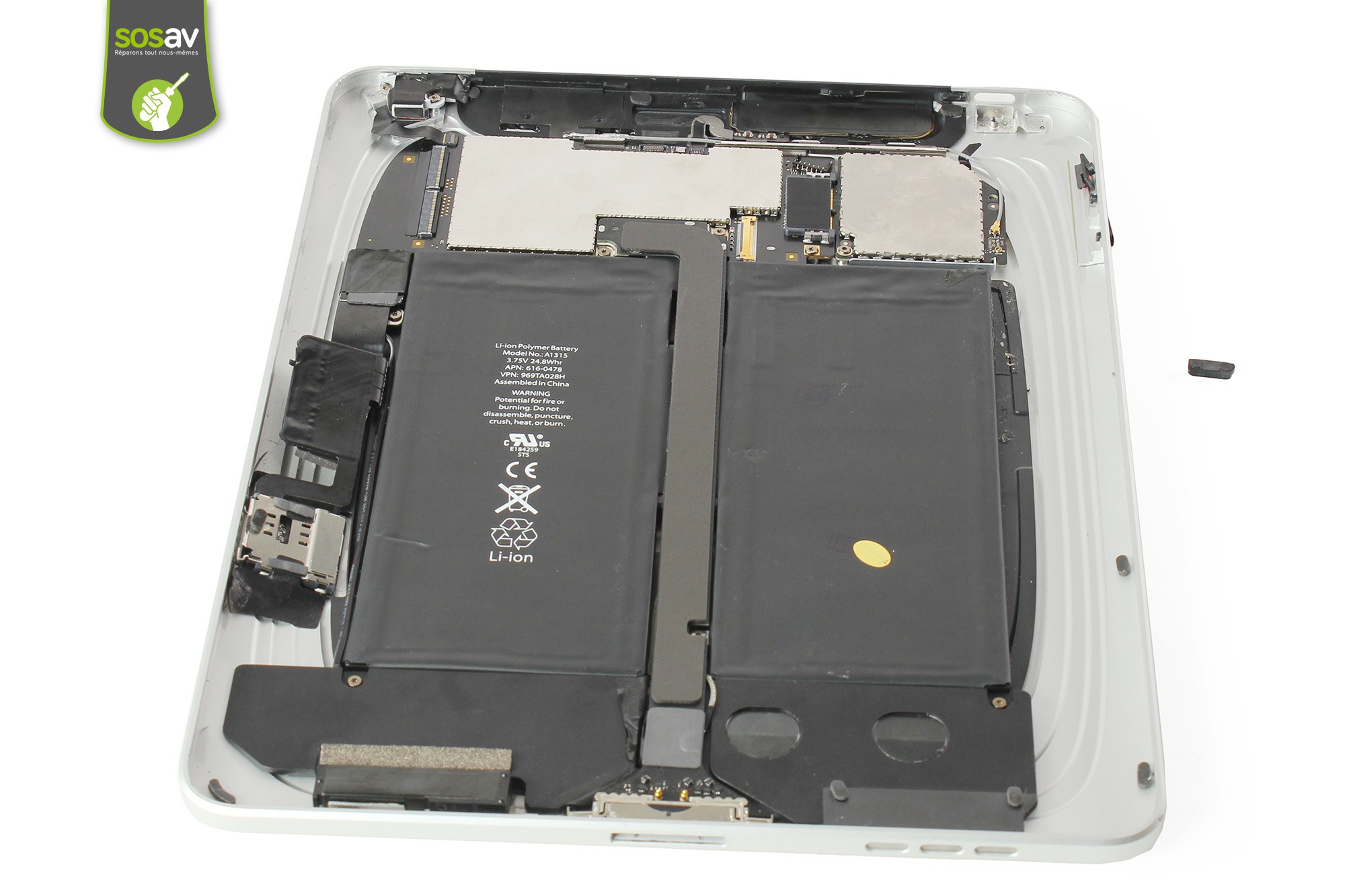

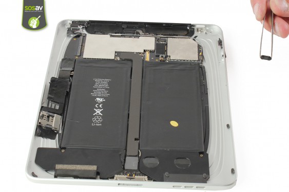

Utilisez une pince pour saisir le bouton power puis retirez-le de votre iPad.
Le bouton power de votre iPad 3G est désormais démonté.Procédez à son remplacement par une pièce neuve si cela est nécessaire.
