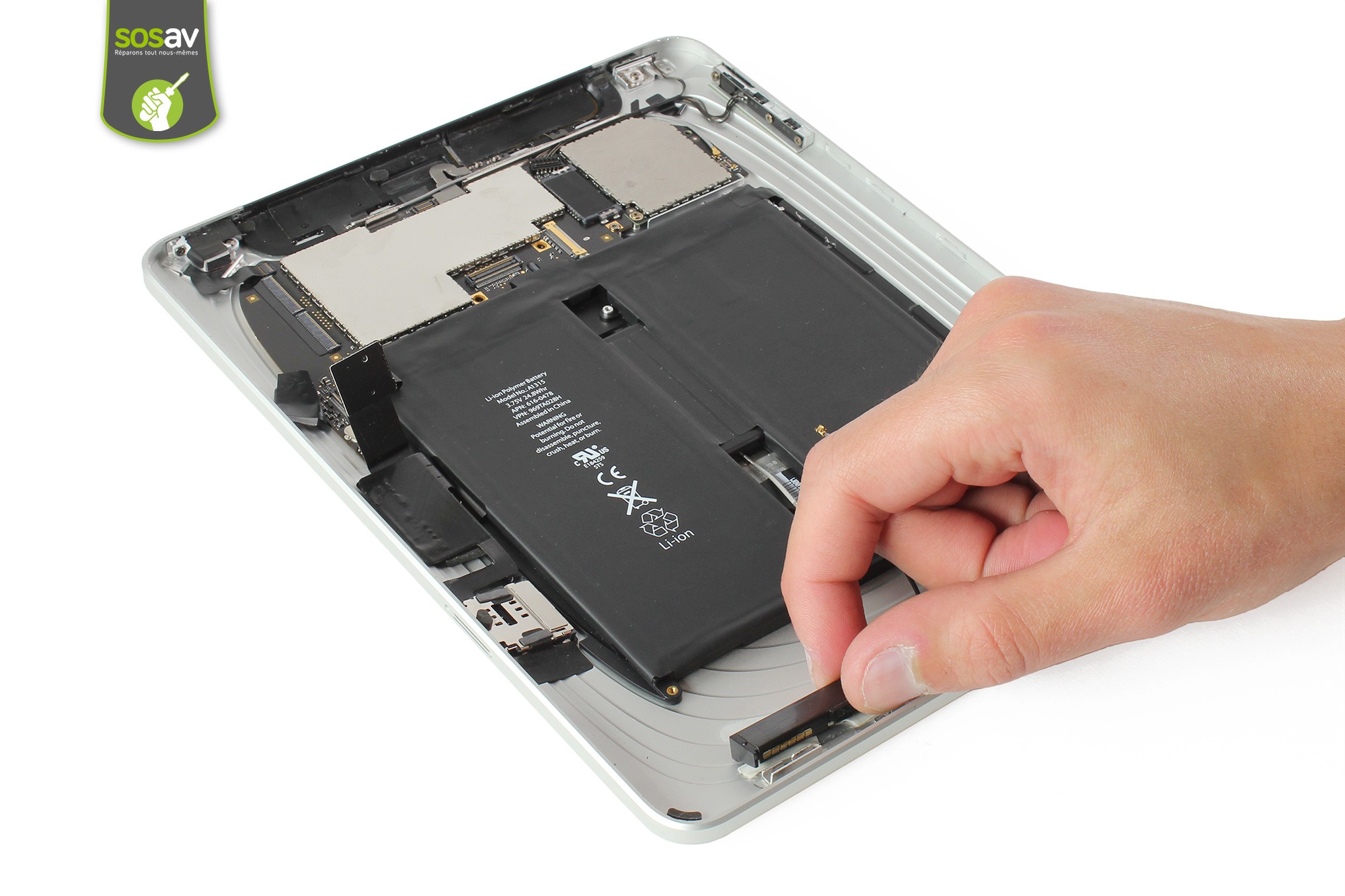

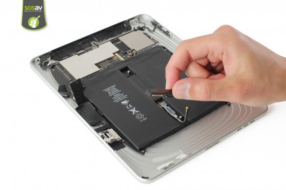

A l'aide d'un tournevis Torx T5, dévissez les deux vis entourées en rouge servant à maintenir le haut-parleur externe.Saisissez ensuite le câble de l'antenne Bluetooth puis décalez-le délicatement comme indiqué sur la photo 2, 3 et 4 de cette étape.
Réutilisez la spatule en nylon afin de décoller délicatement l'adhésif de maintien du connecteur reliant le lecteur SIM.
Toujours avec la spatule en nylon, déconnectez délicatement le connecteur du lecteur SIM de l'iPad.

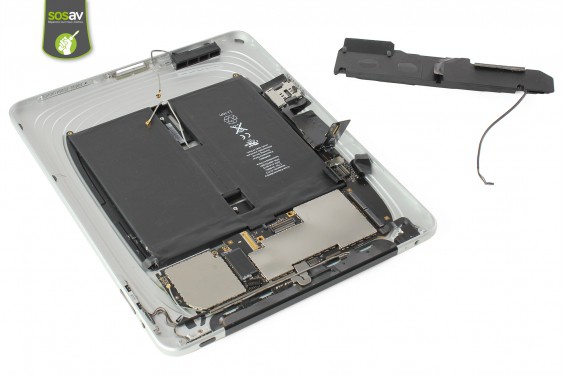

Saisissez le haut-parleur externe et déconnectez son câble de la carte mère.Procédez ensuite au retrait du haut-parleur externe.Le haut-parleur externe de votre iPad 3G est désormais démonté.

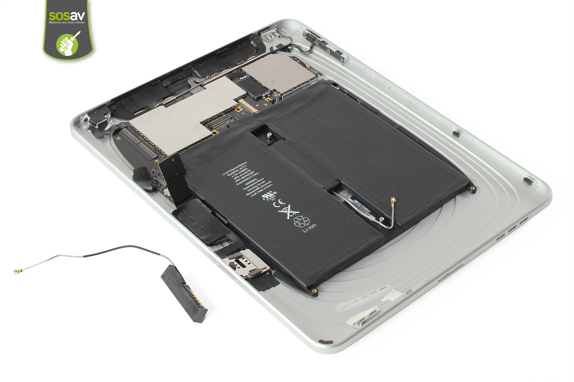

A présent, saisissez l'antenne Bluetooth puis retirez-la.
L'antenne Bluetooth de l'iPad 3G est désormais démontée.Procédez à son remplacement par une pièce neuve si cela est nécessaire.
