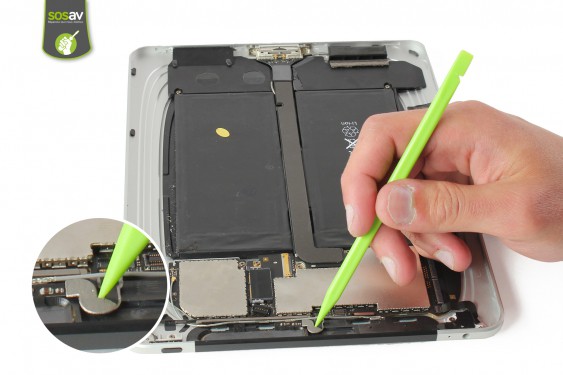

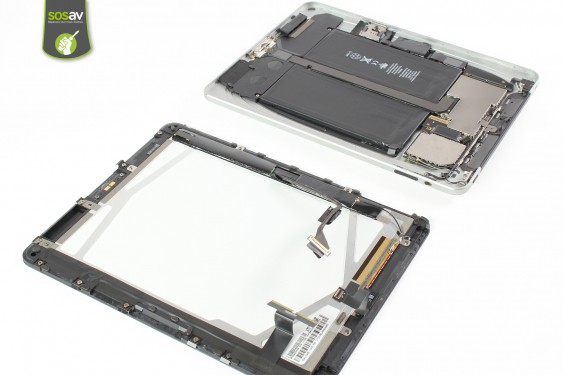

Retournez l'iPad à l'envers comme indiqué sur la première photo de cette étape.Soulevez ensuite l'écran complet, puis déconnectez délicatement l'antenne GSM/3G grâce à la spatule en nylon.

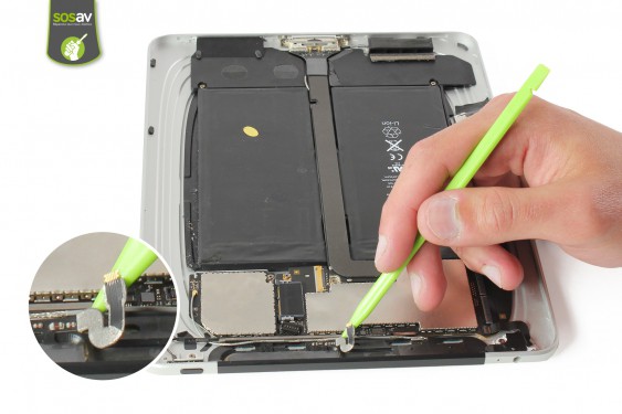

Poursuivez en déconnectant la nappe de liaision du capteur de luminosité / proximité de l'iPad.
Utilisez la pointe de la spatule en nylon afin de déverrouiller la nappe de l'écran LCD.Saisissez ensuite la nappe puis retirez-la.L'écran complet de votre iPad 3G est désormais démonté.

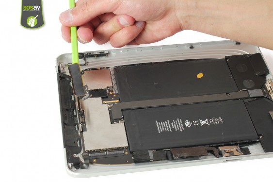

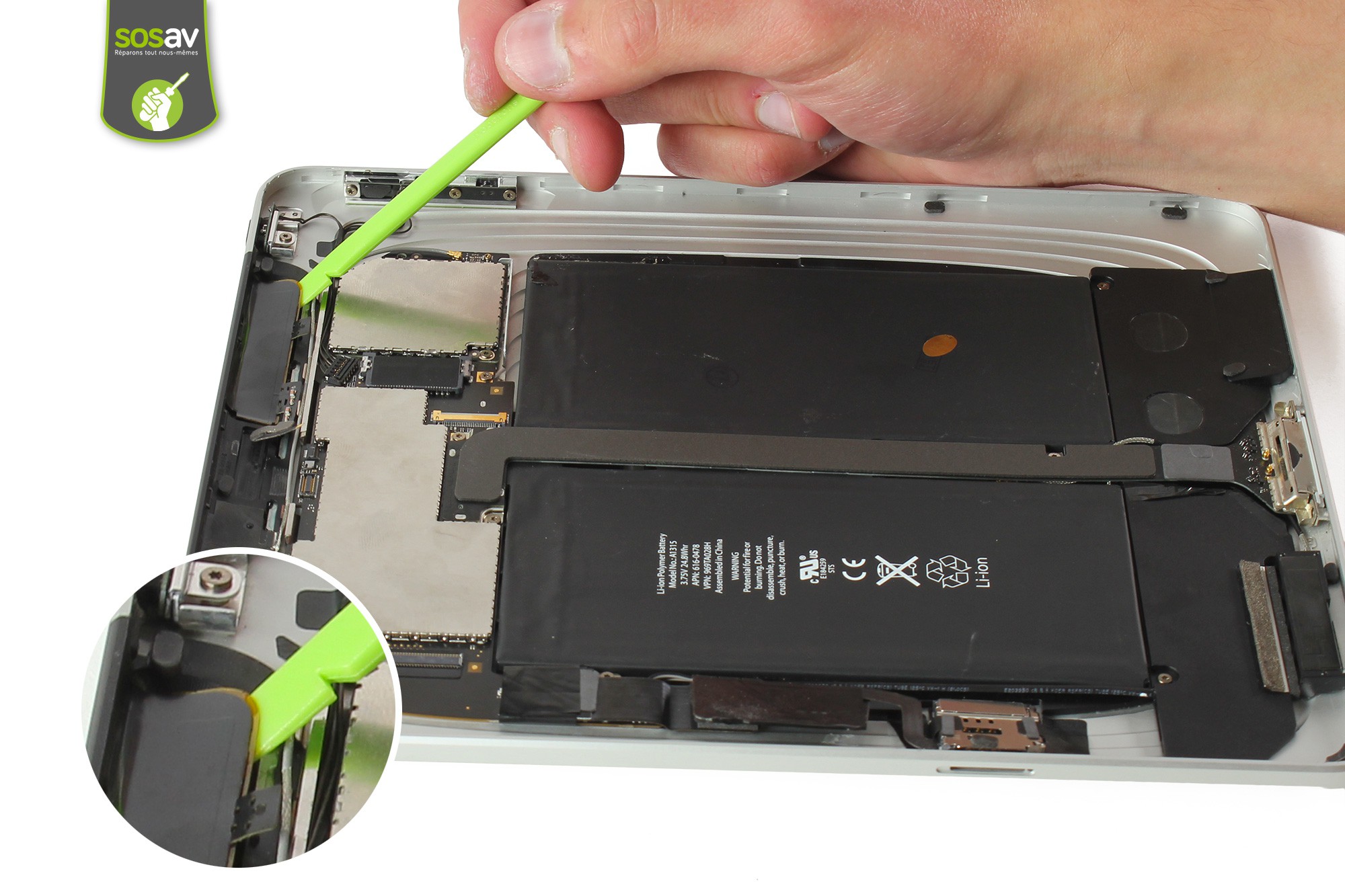

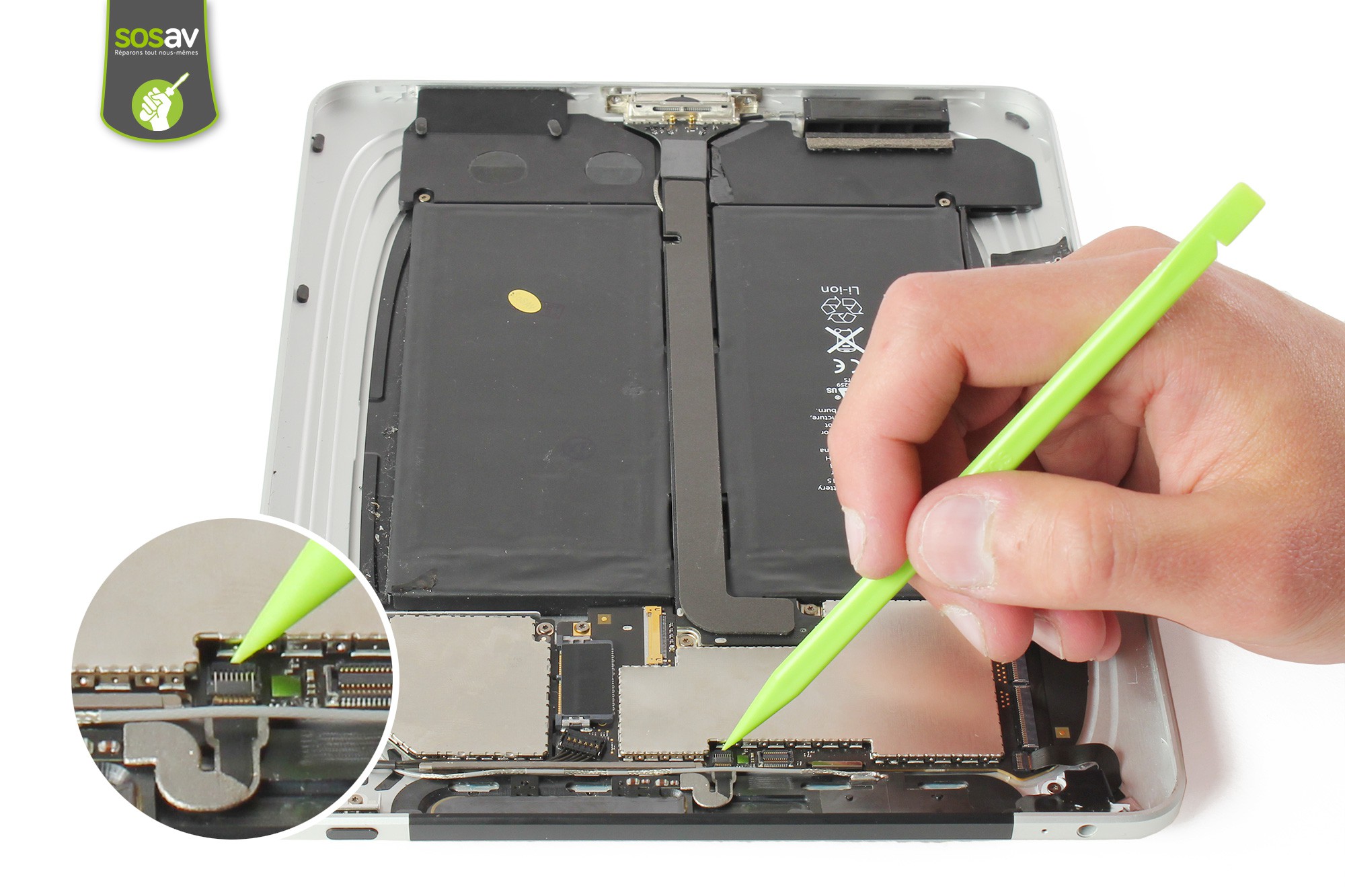

Servez-vous de la pointe de la spatule en nylon afin de déverrouiller le connecteur de la nappe de l'antenne 3G.Retirez ensuite la nappe de l'antenne de son connecteur.

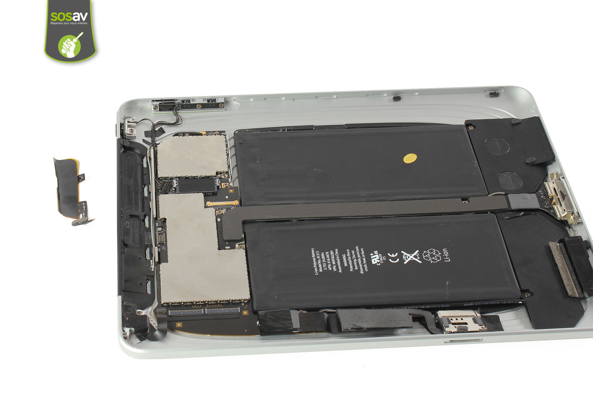

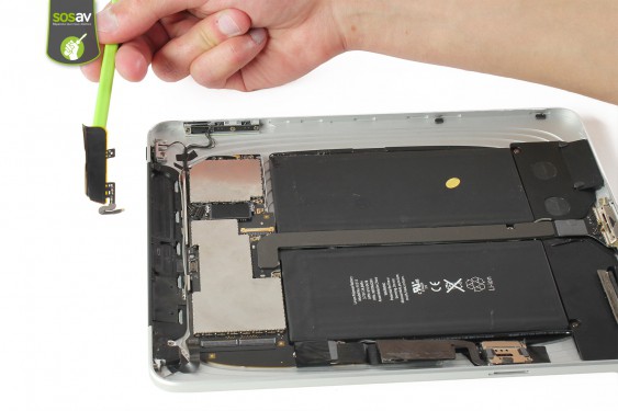

Toujours avec la spatule en nylon, décollez délicatement l'antenne 3G puis retirez-la.
L'antenne 3G de votre iPad 3G est désormais démontée.Procédez à son remplacement par une pièce neuve si cela est nécessaire.
