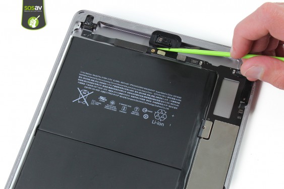

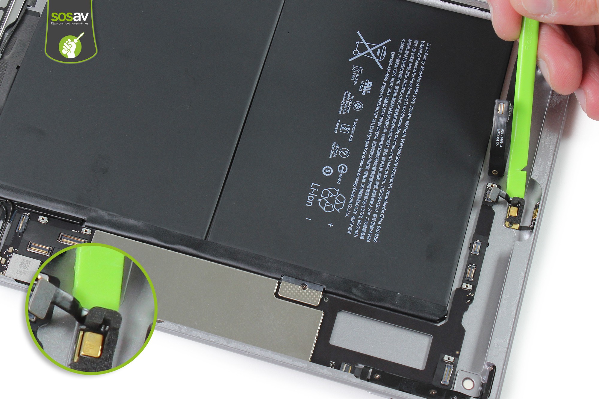

Déconnectez la caméra arrière à l'aide de la partie plate de la spatule en nylon.
Rechauffez à l'aide du sèche cheveux la caméra arrière durant 30 à 40 secondes.Cette opération a pour but de ramollir la colle servant à maintenir la caméra arrière.
Saisissez ensuite la caméra arrière puis procédez à son retrait.La caméra arrière de votre iPad 2017 est désormais démontée.

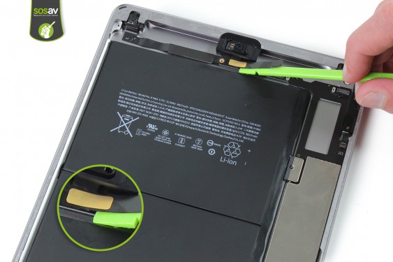

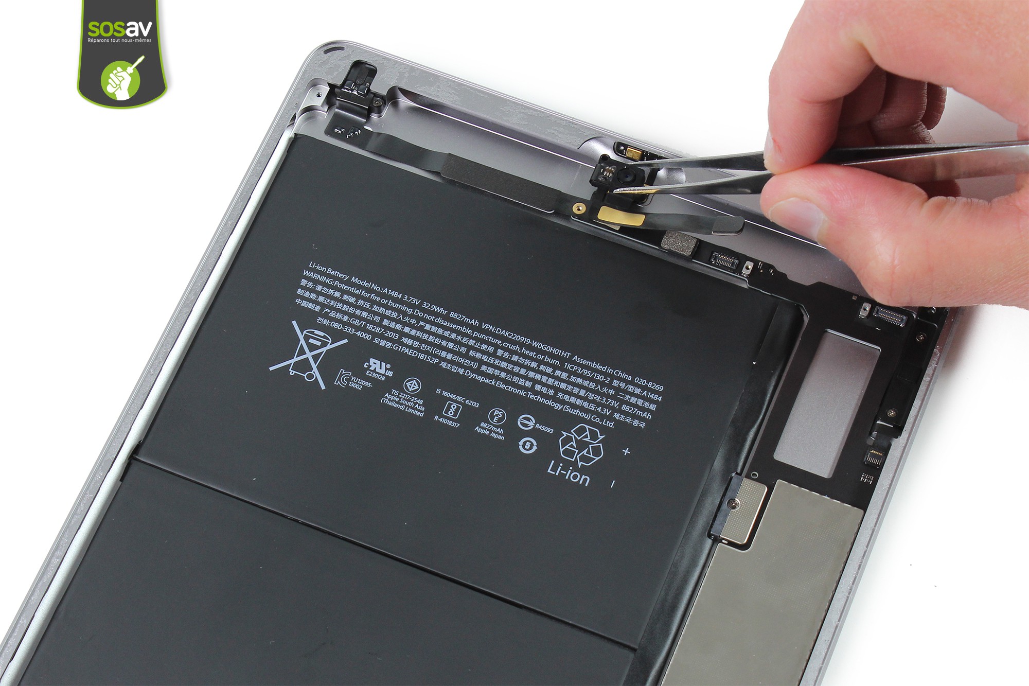

Déconnectez la nappe de liaison de la caméra avant à l'aide de la spatule en nylon.

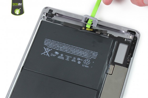

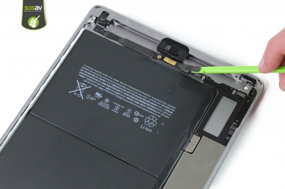

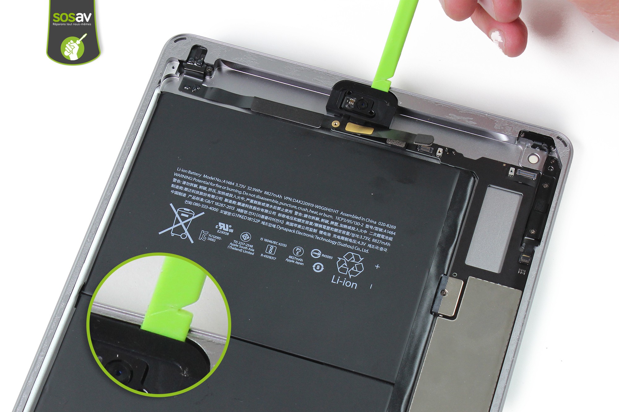

Positionnez ensuite la spatule en nylon dans l'interstice du châssis et du plastique de protection de la caméra avant.Faites délicatement levier afin de décoller le plastique de protection et procédez à son retrait.

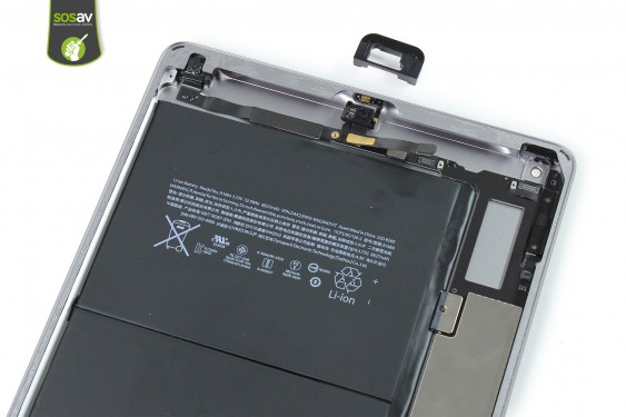

Saisissez ensuite la caméra avant à l'aide de la pince et procédez à son retrait.La caméra avant de votre iPad 2017 est désormais démontée.

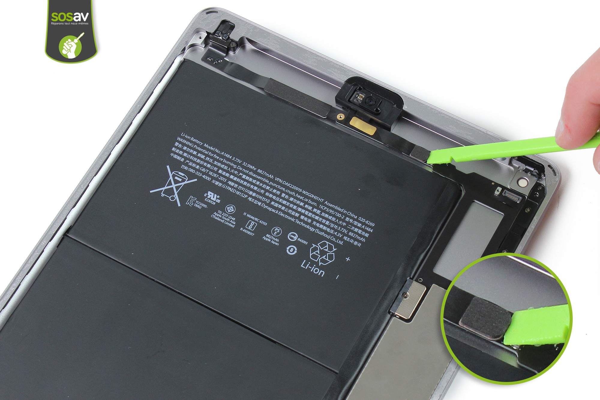

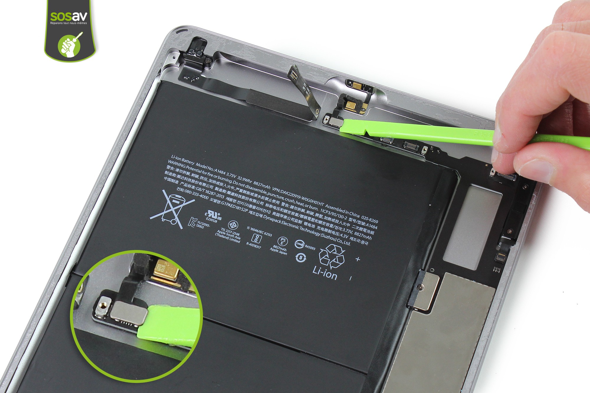

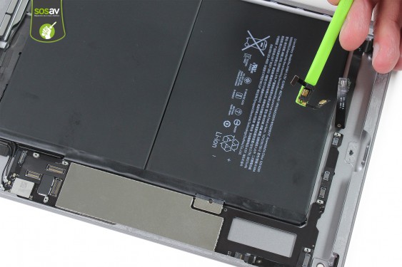

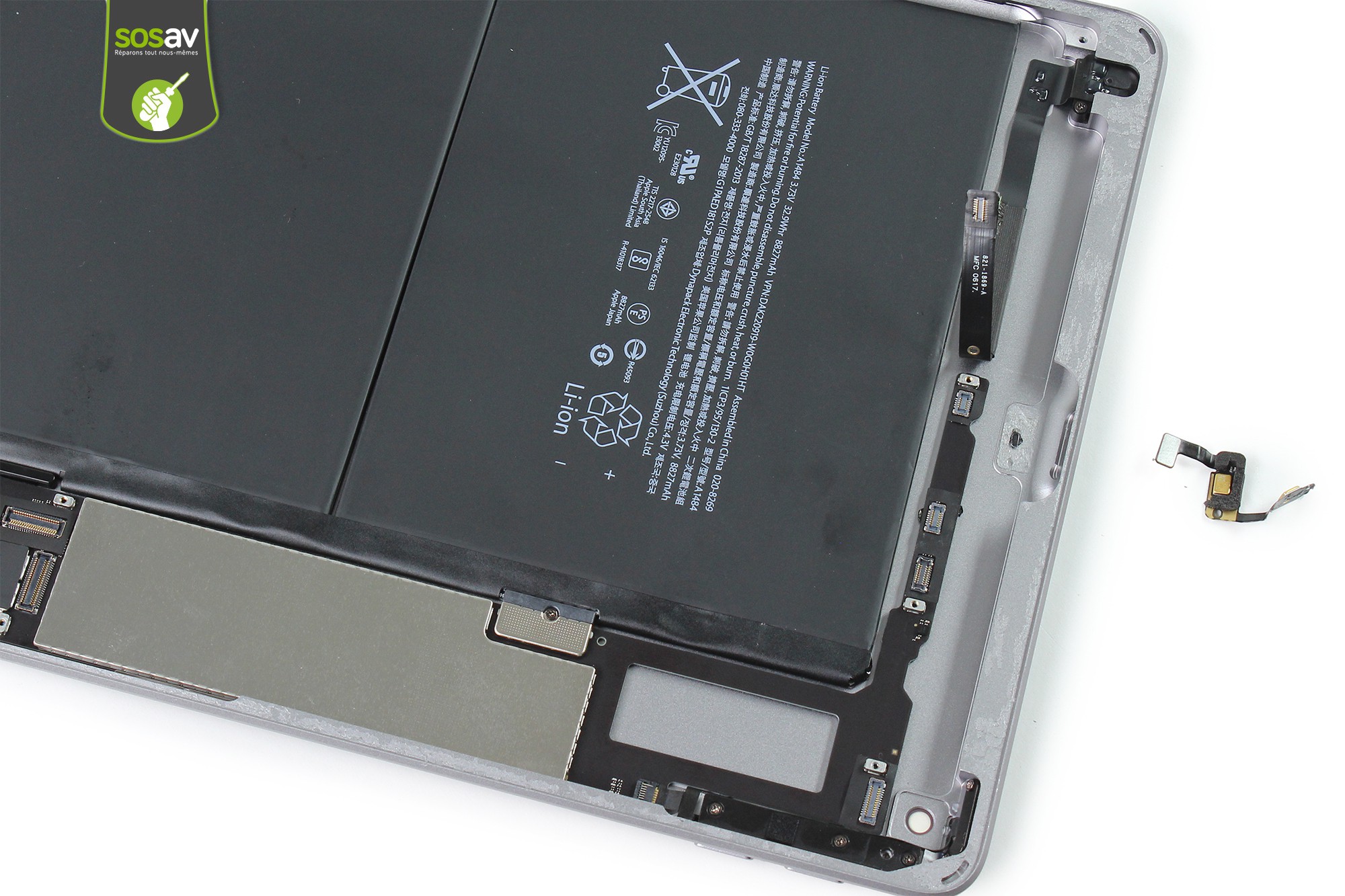

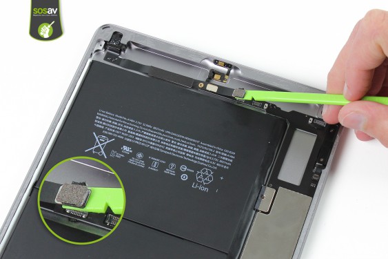

Déconnectez la nappe prise jack en faisant délicatement levier dessus à l'aide de la spatule en nylon.

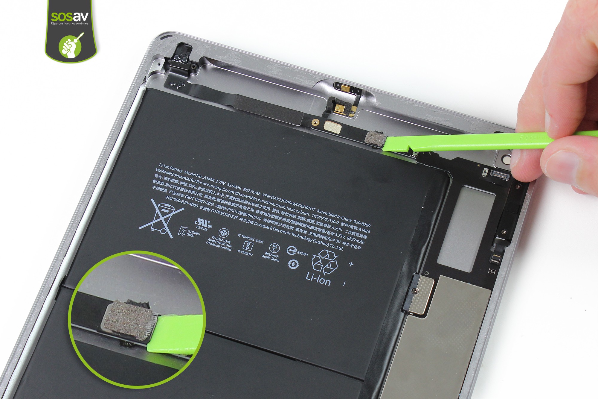

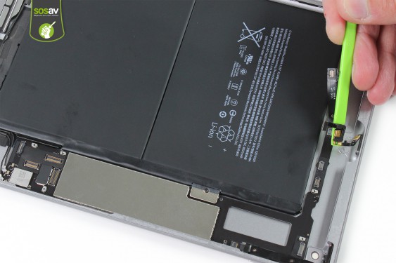

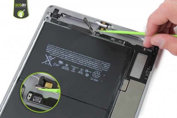

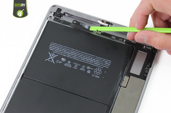

Utilisez la spatule en nylon pour déconnecter la nappe des microphones.
Etape 26

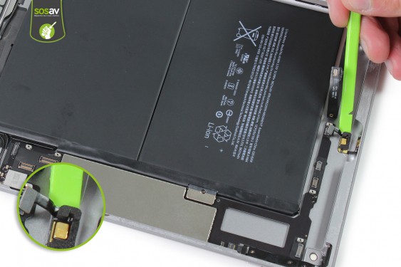

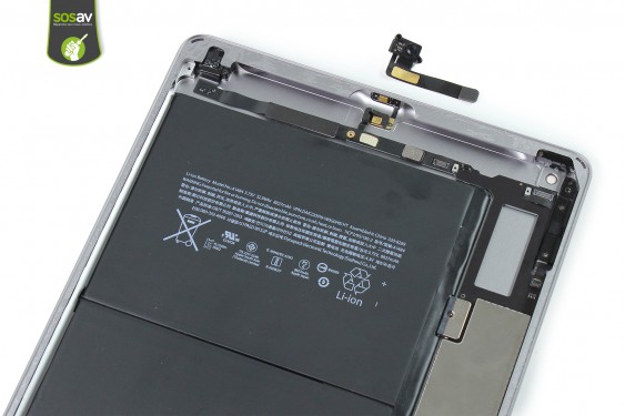

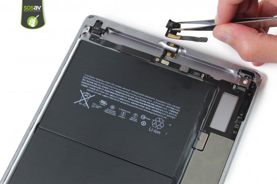

Glissez la spatule en nylon sous les microphones afin de les décoller puis procédez à leur retrait.
Etape 27
Les microphones de votre iPad 2017 sont désormais démontés.Procédez à leur remplacement par des microphones neufs si nécessaire.
