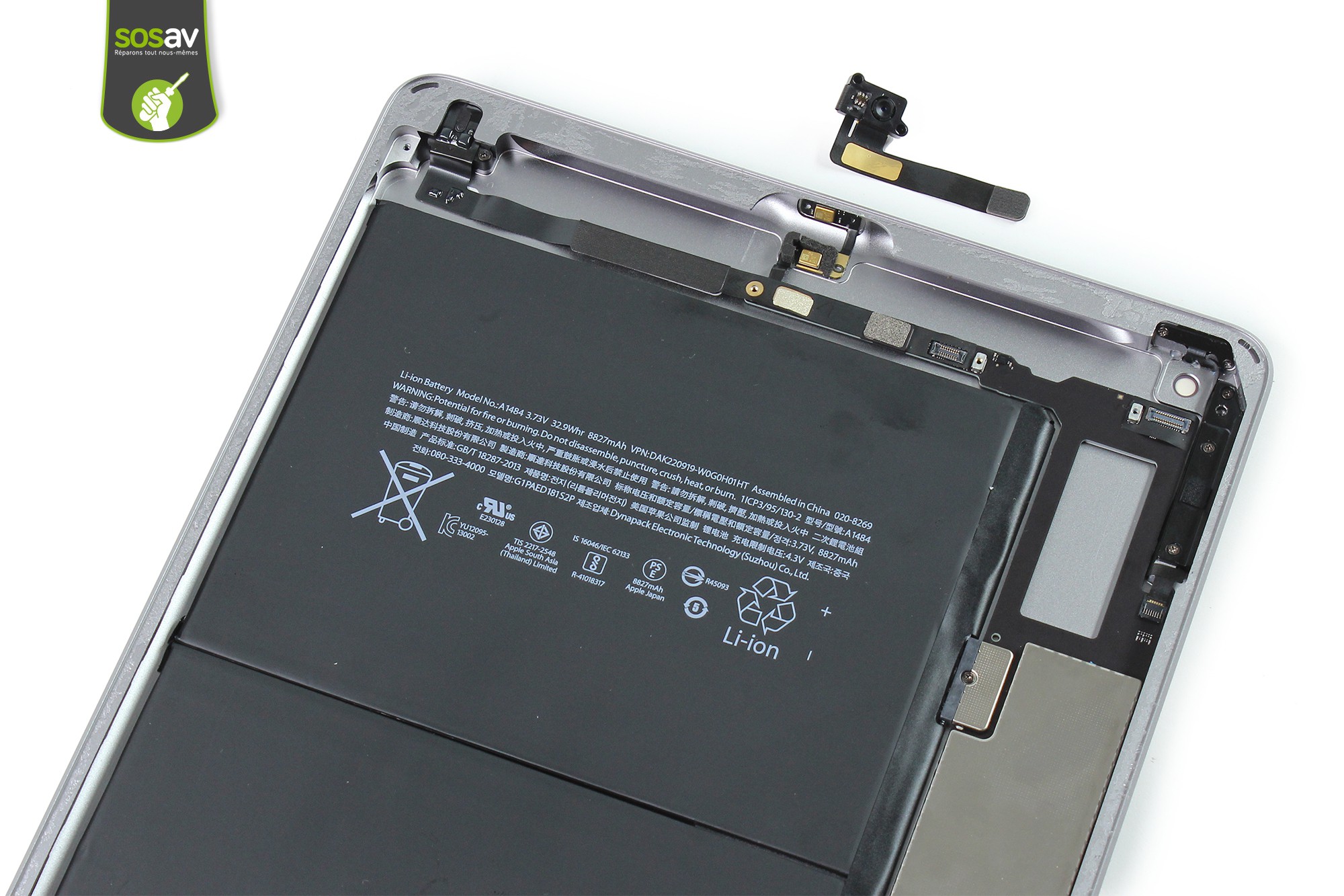

Déconnectez la nappe de liaison de la caméra avant à l'aide de la spatule en nylon.
Positionnez ensuite la spatule en nylon dans l'interstice du châssis et du plastique de protection de la caméra avant.Faites délicatement levier afin de décoller le plastique de protection et procédez à son retrait.
Saisissez ensuite la caméra avant à l'aide de la pince et procédez à son retrait.
Etape 24
La caméra avant de votre iPad 2017 est désormais démontée.Procédez à son remplacement par une caméra avant neuve si nécessaire.
