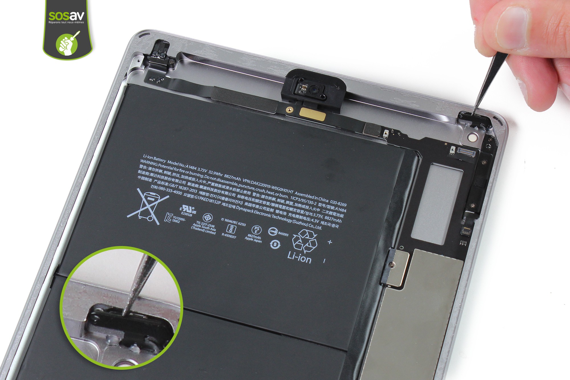

Dévissez les trois vis entourées en rouge servant à maintenir l'élement de renfort métallique des connecteurs supérieurs.

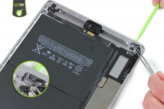

Saisissez l'élément de renfort des connecteurs supérieurs et procédez à son retrait à l'aide de la pince.

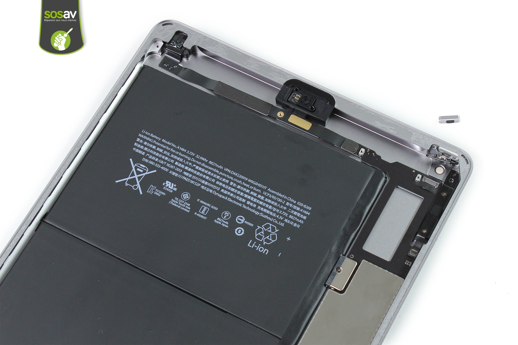

Déconnectez la caméra arrière à l'aide de la partie plate de la spatule en nylon.

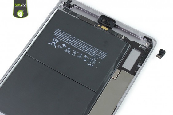

Rechauffez à l'aide du sèche cheveux la caméra arrière durant 30 à 40 secondes.Cette opération a pour but de ramollir la colle servant à maintenir la caméra arrière.
Saisissez ensuite la caméra arrière puis procédez à son retrait.La caméra arrière de votre iPad 2017 est désormais démontée.

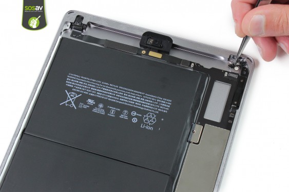

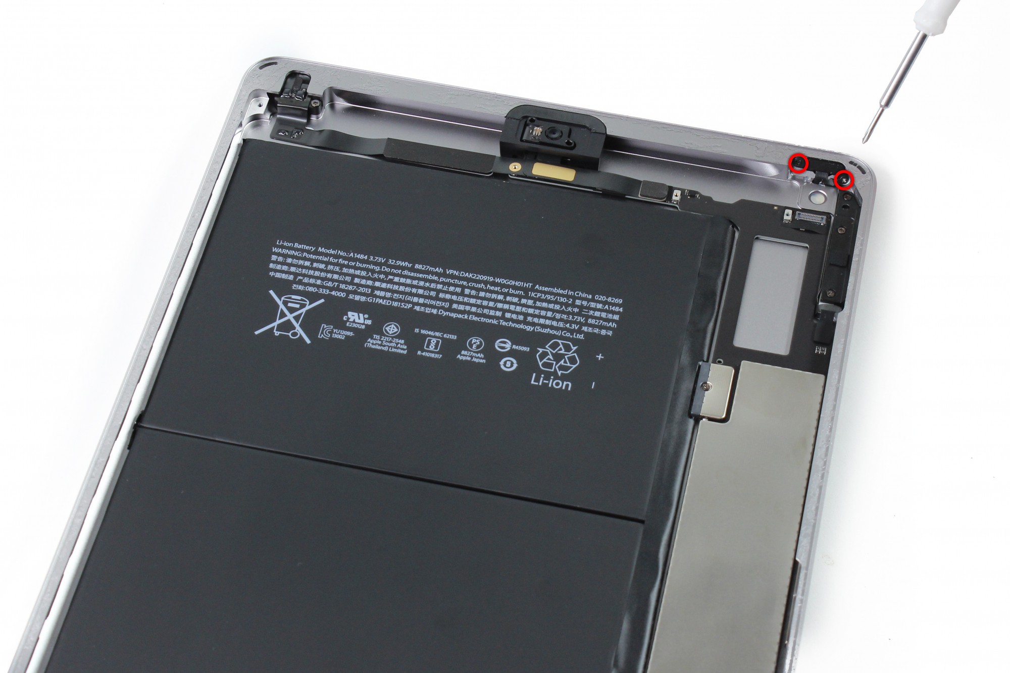

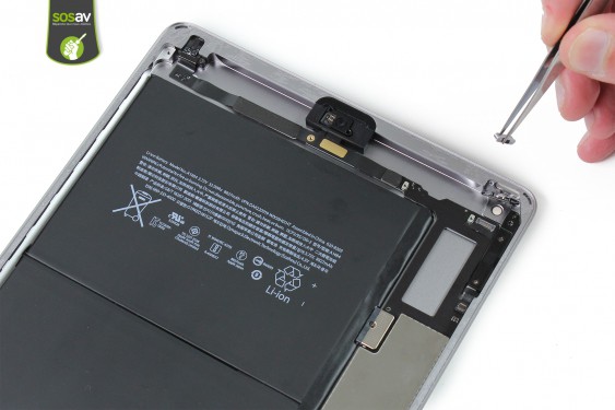

Dévissez les deux vis entourées en rouge servant à maintenir la partie supérieure de la nappe bouton volume et power.

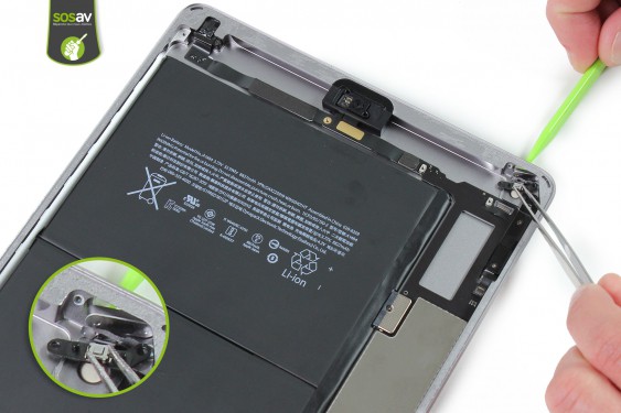

A l'aide de la pince, décalez délicatement la partie métallique de la nappe.

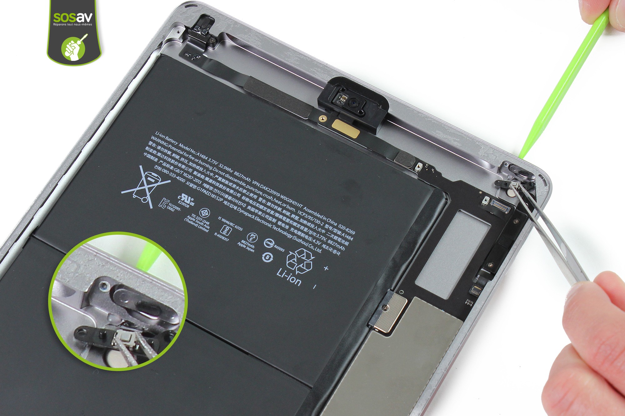

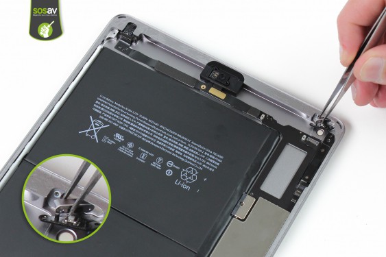

Tout en maintenant la partie métallique de la nappe à l'aide de la pince, utilisez la pointe de la spatule en nylon pour extraire le bouton power hors de son logement.Saisissez-le à l'aide de la pince et procédez à son retrait.
Etape 24
Le bouton power de votre iPad 2017 est désormais démonté.Procédez à son remplacement par un bouton neuf si nécessaire.
