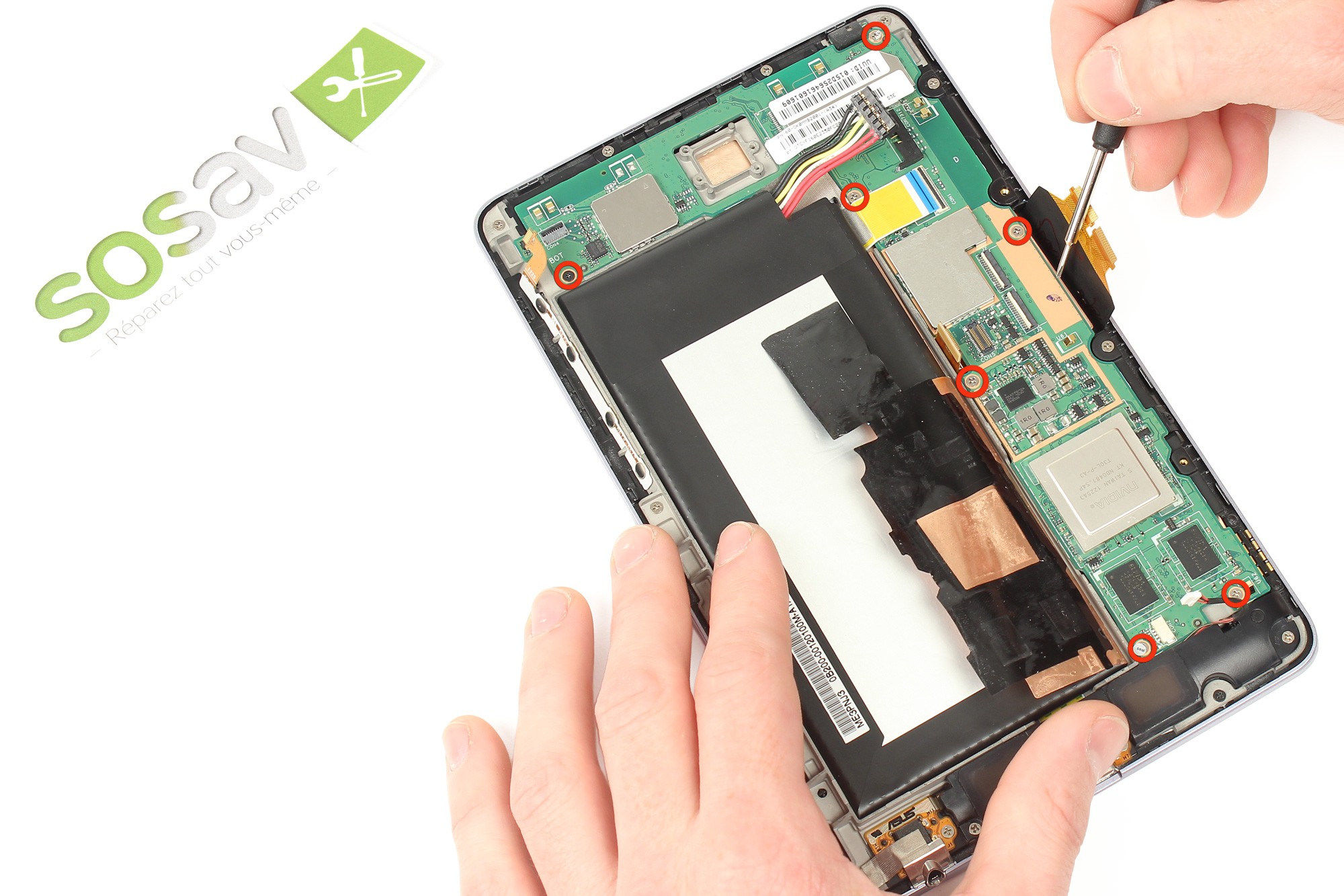

Sept vis cruciformes maintiennent en place la carte mère au châssis interne.Utilisez un tournevis cruciforme afin de dévisser ces six vis (entourées en rouge sur la photo).

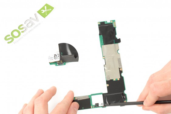

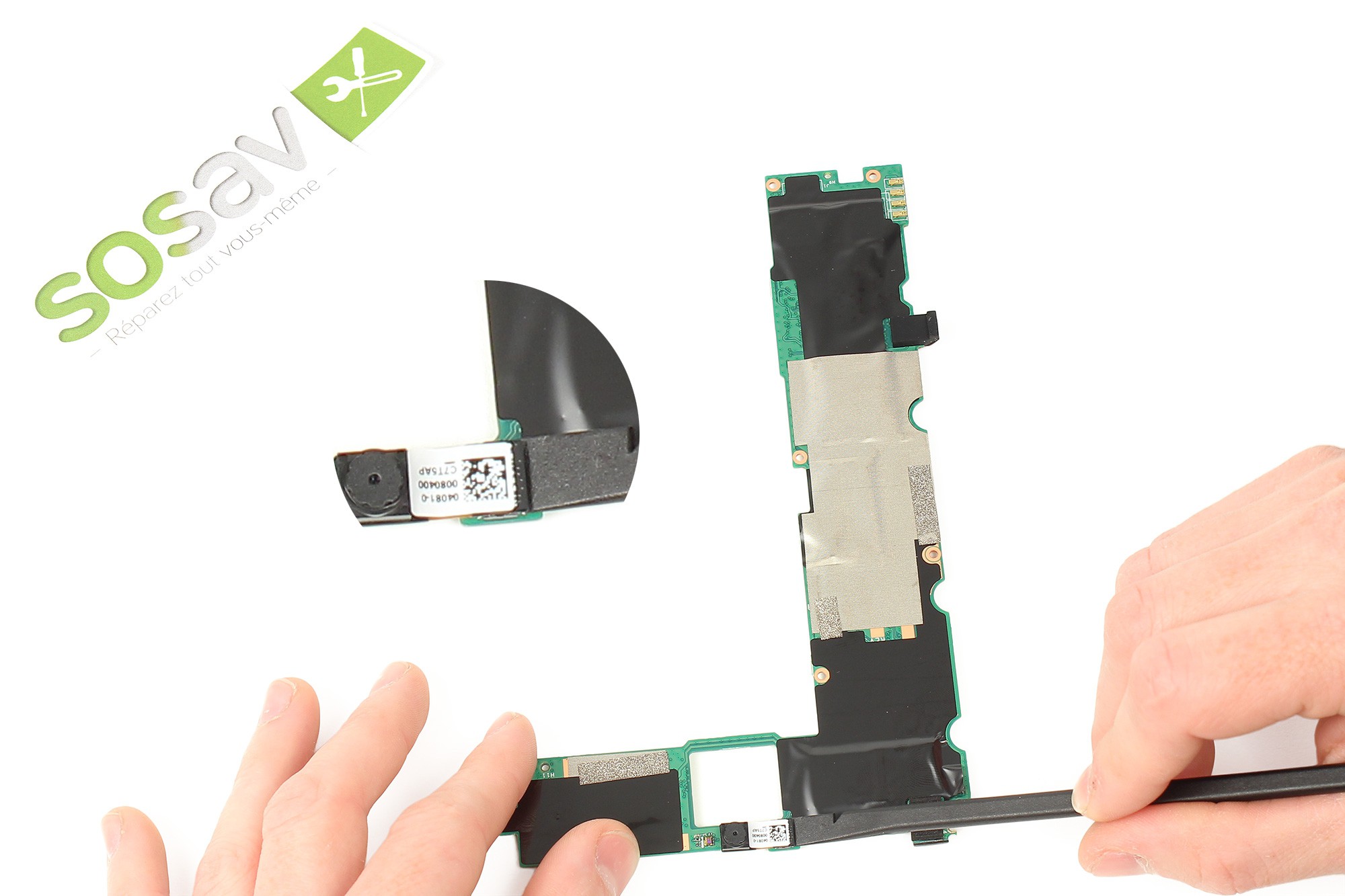

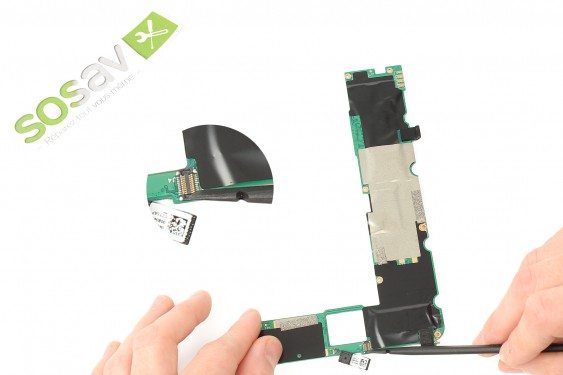

Avec le côté plat de la spatule, soulevez le connecteur de la caméra avant.

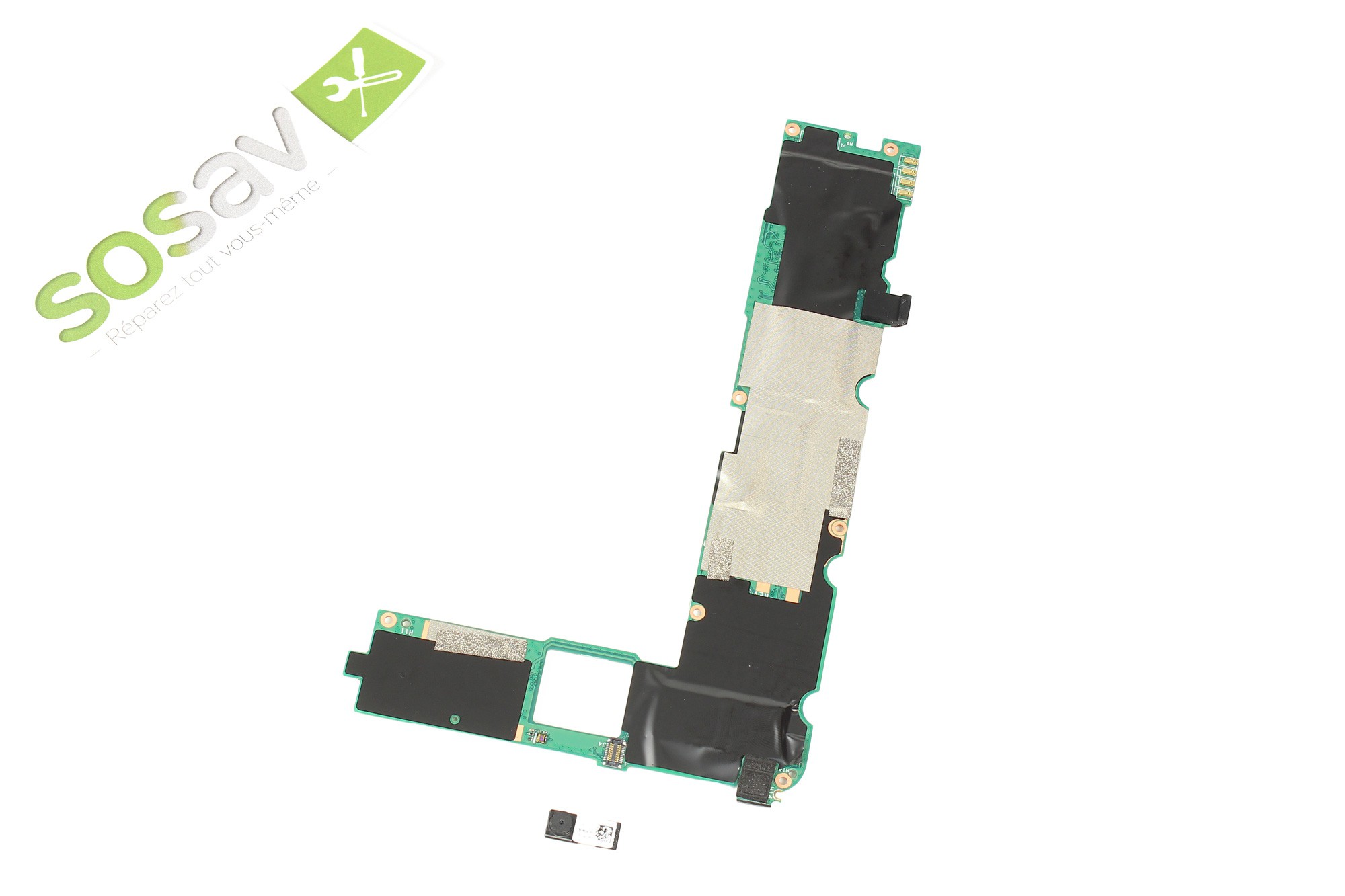

La caméra avant est désormais démontée.Remplacez-la par une caméra neuve si nécessaire.
Pour remonter votre Nexus 7 1ère Génération suivez ce guide en sens inverse.
